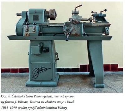

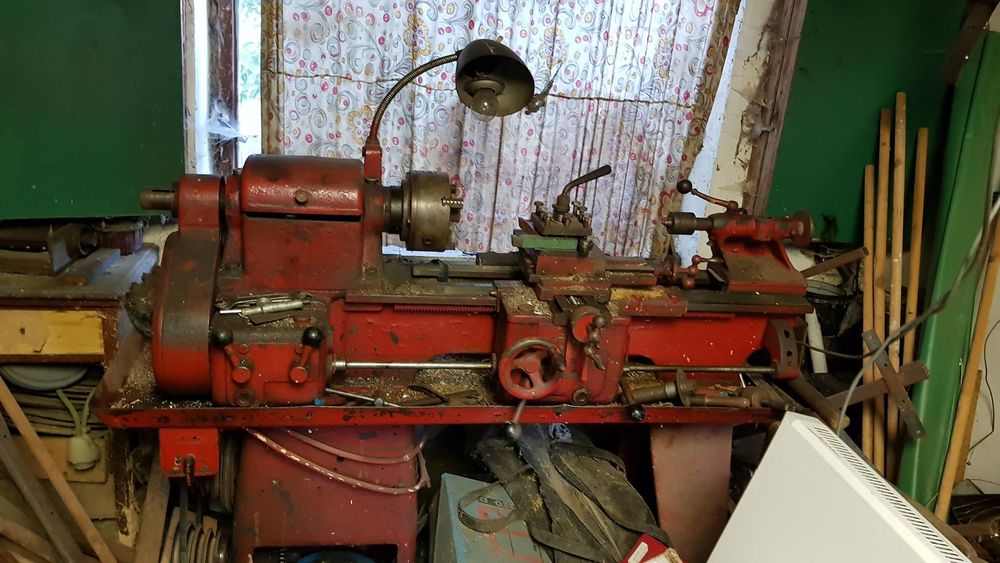

Zakoupil jsem starý, malý (140cm dlouhý) soustruh bez jakéhojkoliv štítku nebo označení. Po nekonečném hledání na internetu jsem narazil na fotografii identického soustruhu značky J.Volman, který opravdu mému stroji odpovídá. Zajímá mě, zda mi někdo pomůže zjistit typ, nebo najít více fotek, nebo zda dokonce není mezi námi další majitel stejného stroje.
Jedná se o to, že můj soustruh má vyměněný motor a sostavu převodů a já bych se chtěl zcela maximálně přiblížit reálné skutečnosti z doby produkce tohoto stroje.
Všem děkuji za pomoc a obětavost !
Zrenovovat tento stroj pro mě mnoho znamená ....

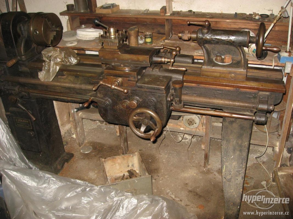

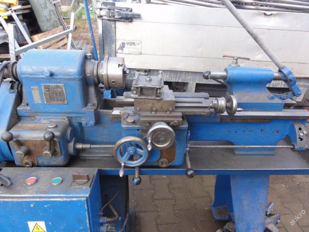

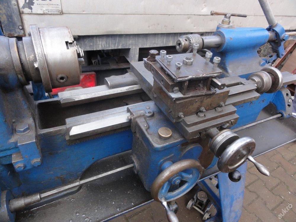

Parádní kousek, gratuluji ke koupi. Prolistuji kroniku pana továrníka Volmana, mrknu do nějakých starých listů a prospektů po dědovi, jestli tam tento bude zobrazen a popsán. Zdravím z Volmanovic

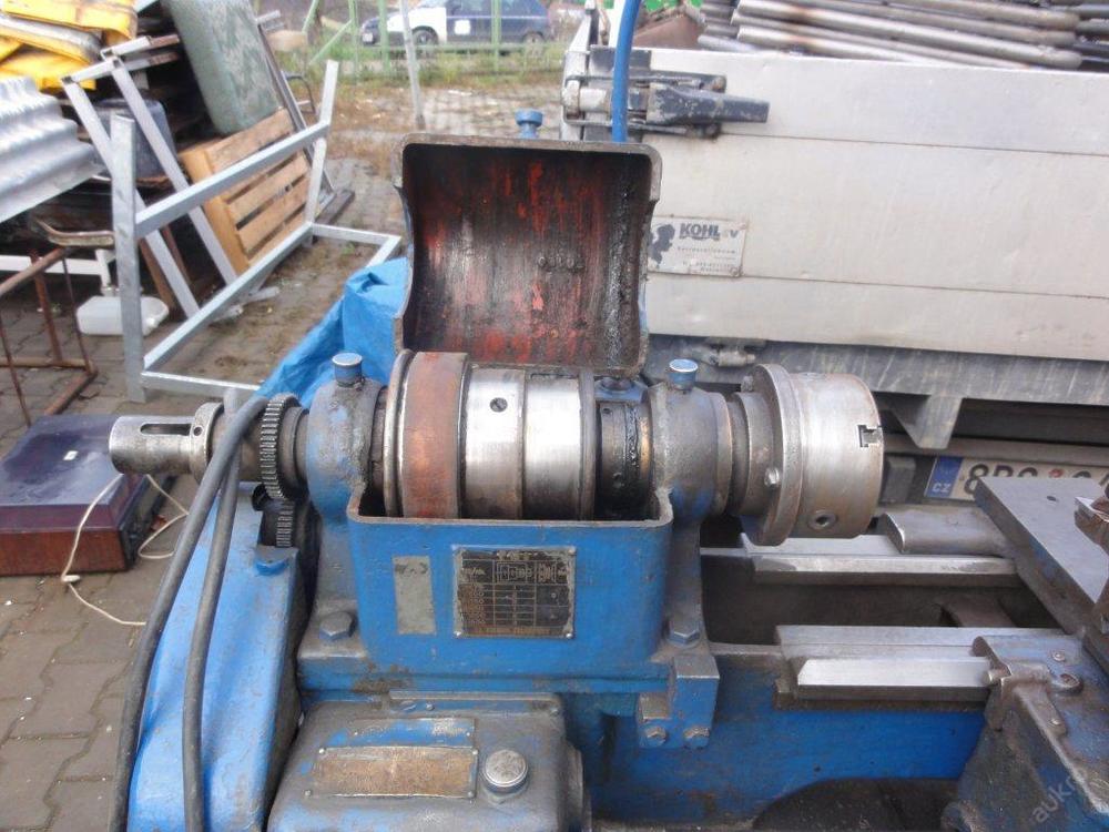

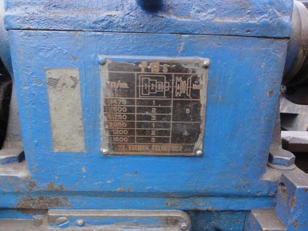

Dobrý den, vy máte přístup ke kronice pana Volmana? A nebyl by v ní i můj kousek? U tohoto kousku je zajímavé řazení předlohy (páka dole pod univerzálkou. Pro řazení není potřeba vytahovat žádné kolíčky z kol, jako u jiných podobně starých strojů

Zde přidávám v příloze článek o továrníkovi Volmanovi, který v roce 2012 otiskly z podnětu nějakého památkového úřadu ... z tohoto článku pochází i má fotka. Stejný sopustruh jako je ten můj je tam vyfocen ... a jelikož se celý článěk točí kolem Volmanovi fabriky v Čelákovicích, je pod fotkou tohoto soustruhu napsáno "Soustruh, který je nyní součástí administrativní budovy" ... jakže předpokládám, že je tam vystaven jako rekvizita .... dal bych nevím co za to, kdybych na někoho ze zmíněné "administrativní" budovy získal kontakt, nebo mi to tam někdo vyfotil ..... já to mám přes celou republiku, ale kdyý to nevyřeším jinak, budu muset na místo vyrazit sám a doufat, že tam soustruh opravdu je a bude tam někdo, kdo mě tam pustí a já si to nafotím ...
Trápí mě hlavně skutečnost, že soustruh napadl kutil ... nevím proč, ale vše překopal .... dal na stroj jiný motor, převody - tedy řemenice, vyvedl ven z podstavce ... pod kryt vřetene umístil nějaké větší oztubené kolo a řetěz a kryt nejde ani dovřít ... nemůžu to pochopit. Moc rád bych jej uvedl do stavu co nejvíce se přibližující dobové skutečnosti. Co mi není jasné je to, jakým systémem bylo hnané vřeteno. Myslel jsem, že remenicí a klíňákem, ale pod hřídelí vřetene je litinový nálitek, přes který nelze vlastně jakýkoliv nedělený řemen nebo řetěz nasadit ... a nechce se mi uvěřit, že by byl převod na vřeteno řešen řetězem a sponkou ... proto hledám jakoukoliv, JAKOUKOLIV, informaci který by mě navedla na stopu .... moc děkuji všem obětavcům, kterým stav takových mašin není lhostejný ! Wema

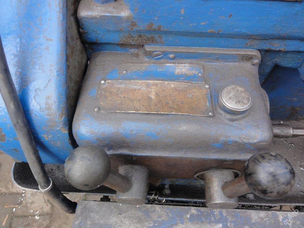

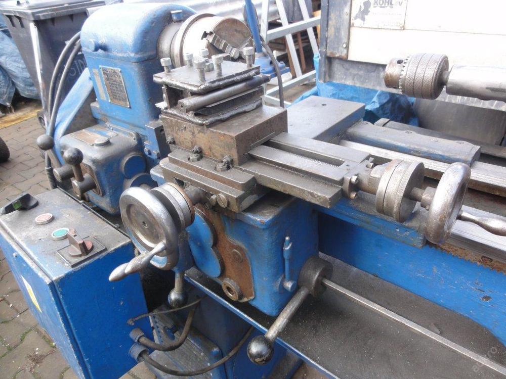

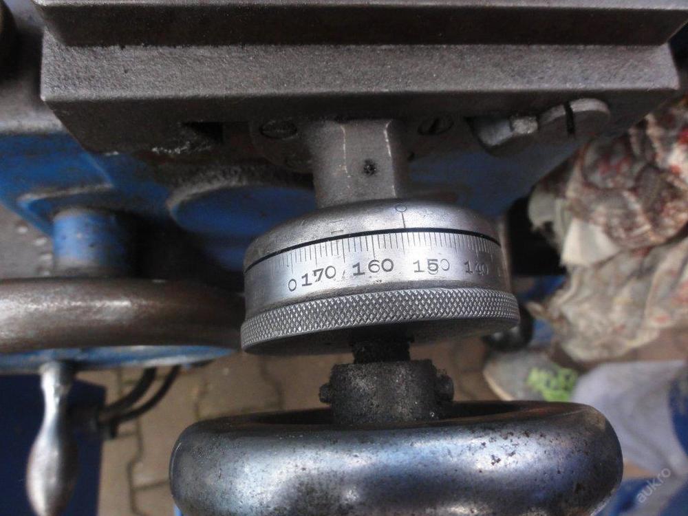

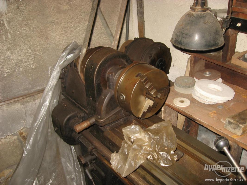

Kamaráde, moc Ti děkuji ! Soustruh co jsi poslal je hodně podobný, opravdu hodně! Není identický ... ale napověděl mi hodně. Konečně vidím, jak byl řešen převod ... moc Ti děkuju. Jak s Ti podařilo najít tolik fotek ? Hledal jsem už v Google Volam P13 a nic mi to nenašlo .... jsi borec !
Můj soustruh předělal nějaký "kutil" na převod řetězem, což je hrozné ... hlučné, nemá to vůbec plynulý chod ... je to na nic .... tady vidím, že byl převod řešen plochým řemenem .... znáte teorii plochých řemenů ? Jak se spojovali ? Tento soustruh je řešen tak, že se pás musel zcelovat až na vřetenu kvůli litinovému nálitku pod hřídelí ... díky němu nejde vlastně nic protáhnout na hřídel ... dnes je tento systém překonaný, ale na tuto konstrukci nic jiného použít nepůjde .... hodně by mě ještě zajímalo zavěšení motoru a převody v podstavci ....
