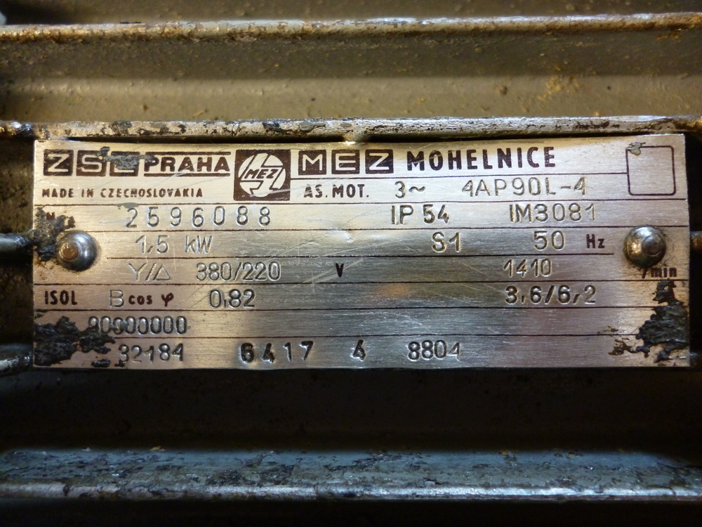

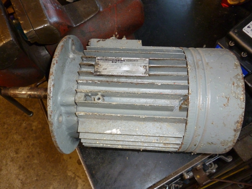

Mám k dispozici motor VIZ foto štítku a motoru .... příští týden bych měl dovézt motor 1,1kW/980 obrátek .... prozatím nevím který bude vhodnější

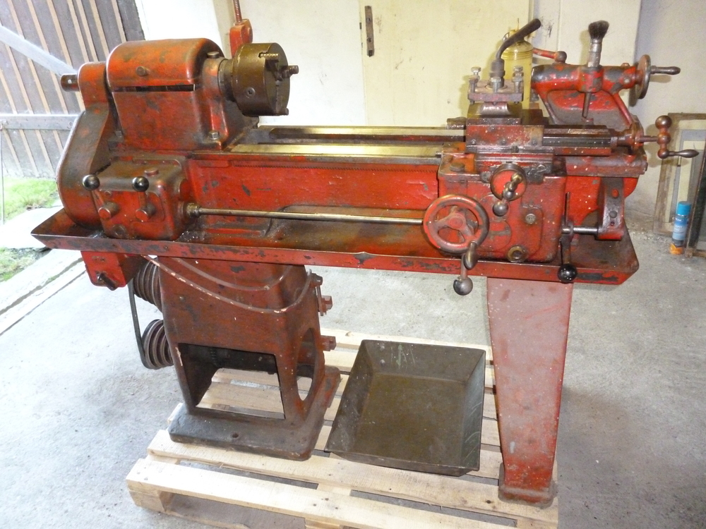

Jinak tu padl dotaz na to, jak vypadá můj soustruh .... myslím, že nám to s výběrem FM taktéž vůbec nepomůže, ale budiž, přikládám jej níže ....

alibaba, vfd-e a proud na kterej to ma byt jsi dodal s fotkou stitku motoru

foto soustruhu ukazuje, že vše budou řešit ručně přehazované řemenice = měnič tomu dost pomůže
1) 1,5 kW je jasné
2) napájení 230V = 1f -> 3f znamená mít motor který umí Y/D 380/230 - to co jsi nafotil to umí, motor budeš muset ve svorkovnici přepojit na D - 230V
(u měniče 400V 3f -> 3f necháš motor v původním zapojení Y 380)

Děkuju moc, chb .... když to napíšeš takhle, rozumím tomu ;) Štítek druhého motoru zatím nemám .. je někde na cestě. Co se týče 1F vs. 3F ...je v jednofázovým měniči (resp. v měniči se vstupem 1F) nějaká výhoda? jestli pouze ta, že je to pro lidi, kteří v dílně nemají 400V, tak můj případ to není .... mám tedy chápat, že mám v každém případě hledat měnič který má na vstupu i výstupu 3 fáze ? Bude to pro mě v mém případě vždy výhodou ? I já sám bych si osobně představoval, že to budu celé připojovat na 400V ... přijde mi to takové přirozenější. Kažopádně moje nejasnosti shrnu ještě do pár otázek pro možná lepší přehlednost čemu nerozumím:

měl jsi začít specifikací velikosti soustruhu a typem požadovaného použití. Podle fotky odhaduji, že univerzálka má průměr 160 mm. Soustruhy stavím už 20 let a pokud bych měl zprovoznit tento viděl bych jako optimální následující parametry pohonu :
motor 2,2 kW 1400 ot/min (ten 1,1 /1400 jde taky použít, ale nebude to žádný úderník)
celkový převod mezi motorem a vřetenem 2,5 do pomala
