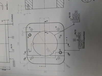

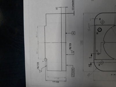

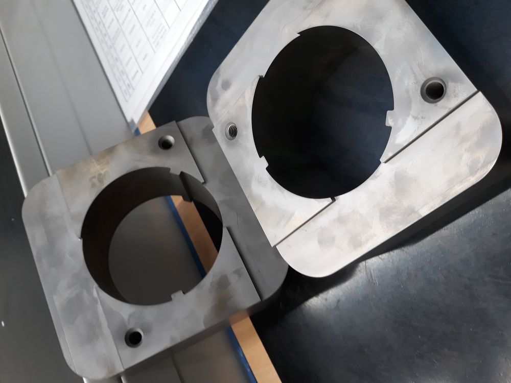

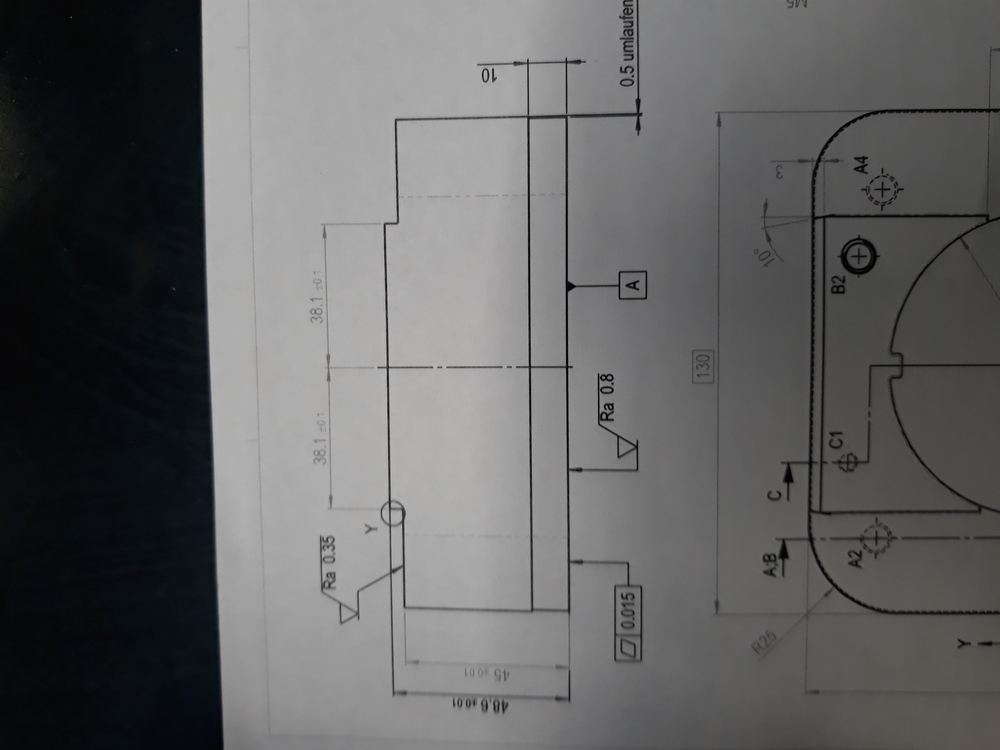

Trochu pozdě ale děkuji všem za rady. Nakonec byl opravdu problém s poučením materiálu a požadovaná tolerance byla nakonec dosažena. Tedkabresim trochu jiný problém. Mám zabrousit kus z obou stran na rozměr s přesností 1 setina. Z obou strany má ale ofrezovane plochy. Nevím jak to z tě strany upnout. Jestli na magnet a nějak podložit. Do sveraku se mi to dávat nechce je tam tolerance na okolnost.
denta
Příspěvky: 40
Registrován: 6. 9. 2014, 1:45
15. 2. 2019, 7:51
Jde mi o to že když to upnu za ten výstupek tak bude část ve vzduchu. No a když to budu brousit nad tou části co je ve vzduchu tak by to mohlo stlacovat nize a mohlo by to trochu zapruzit. Pak by se mi mohla zkazit rovinnost tě brouseni strany. Nebo ti ten magnet udrží bez problémů
Příspěvky: 23434
15. 2. 2019, 8:14
nejsem zadnej brusic
ale kdyz budes jemnej tak si myslim ze se to udrzi vpoho
a stlaceni se nebojim
