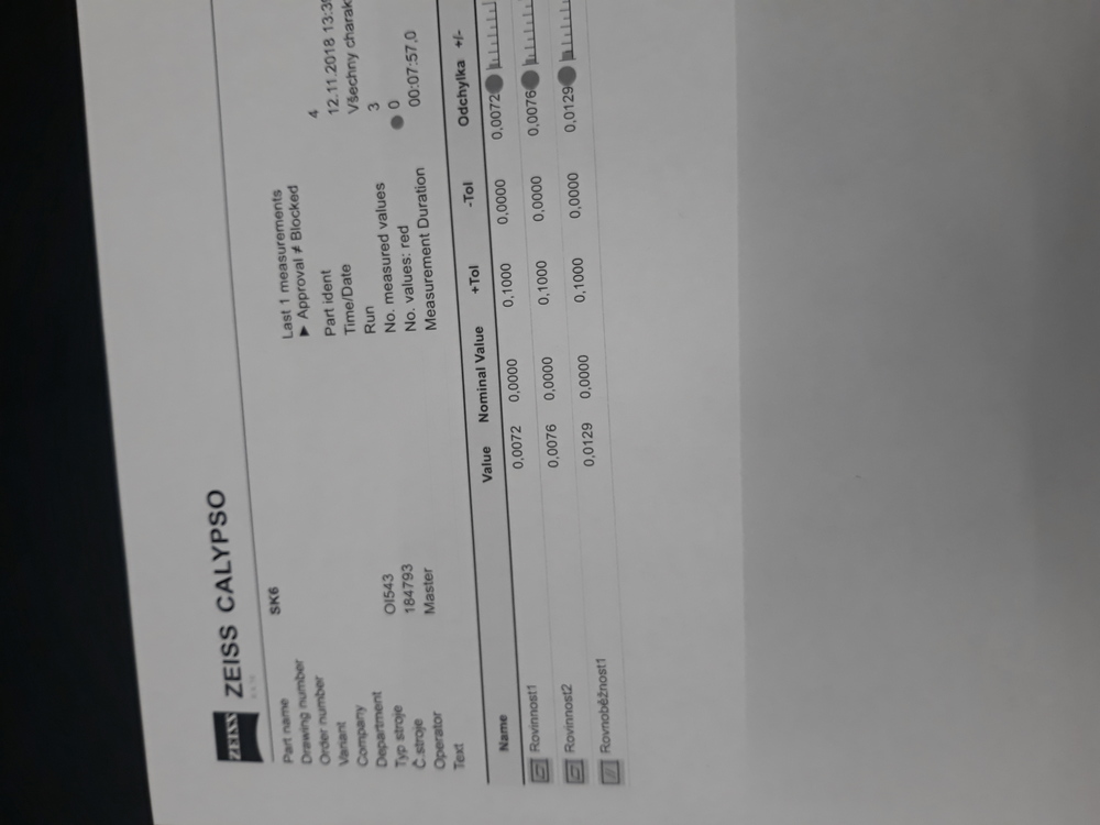

Dobry den. V práci máme rovinnou brusku elb smart n6. Nevychází tolerance rovinnosti a rovnobeznosti. Výsledky měření připojím do přílohy. Kotouč by měl být vyvážen správně dle dat z brusky. Stůl je orovnany. Rezne podminky jsme kopirovaly od švýcarů. Stroj není schopen udržet rozměr. Ve švýcarsku na stejném stroji nebyla potřeba dávat korekce několikrát denně. Plus se mi zdá že stroj nereaguje na korekce úplně přesně (V řádech tisicin) na stroji občas vyskočí chyba na některou z os(nejméně jedna osa není pripravena) dále nám nefunguje sektor který by měl zaznamenat výšku obrobku a dle toho začít brousit v určitě výšce. Nevím zda hledat chybu u stroje nebo u sebe.

Nekrouti se jenom material?

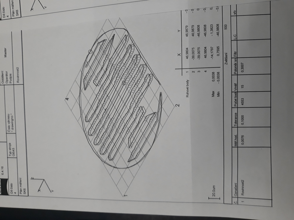

Pokud dobře vidím, tak ten lavor (bachor) :mrgreen: má nějaký necelý 4 tisíciny.

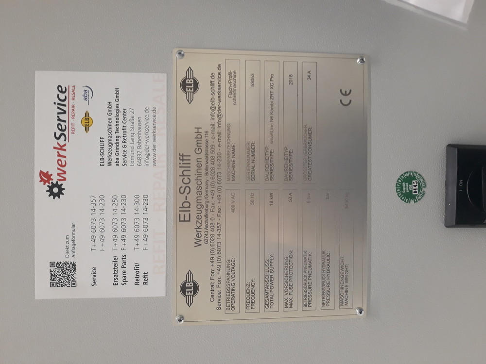

btw - ta mašina je nová, nebo už někde běžela a nebo je to generálka od https://www.der-werkservice.de?
A ta technologie (ty parametry na ten konkrétní dílec + kotouč) jsou odkud?

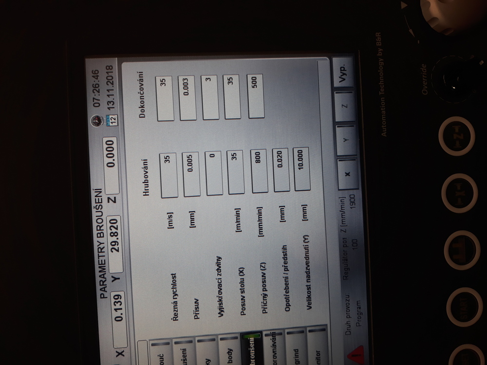

1. Dvě strany upinam na magnet na 60procent. Kotouč je cbn . Správnosti diamantů na porovnání si jistá nejsem.

Mašina je úplně nova
