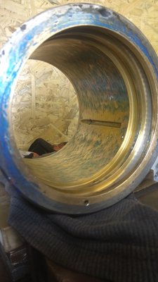

Poškodené vreteno, vôľa

Tá ryha tam nevadí, no zatial to je zaškrabané moc nahrubo. Ono jak dáš hrubšiu vrstvu farby, tak sa ten opis zdá lepší, no musíš postupne dávať menej a menej farby, aby sa označili iba vŕšky tých nerovností, a tým dosiahneš rovnomerné zafliačkovanie. Je to blbo vidieť ten opis, keď je tam menej farby, a ešte to robíš v otvore, no to je jediná cesta. Daj si dobré svetlo za chrbát, aby si videl kde je farba, a kde presne škrabeš.

uz to je na dobrej ceste skrab este den dva a bude to

Ja hovorim ze moze ale este to nemusi byt final ked bude siroka podlozka a budes ju musiet zas brusit tak aby si dostal pozadovanu volu zase to ostane troska ine

Našťastie je to vymyslené oveľa lepšie ako na sv18, takže žiadne podložky riešiť nemusím. Vreteno má vpredu kužeľ, ktorý dosadá do kužeľového púzdra. Vôľa sa vymedzuje tým, že zasunieš púzdro hlbšie smerom do vretena.

ten vřeteník je z osb desky a nebo vidím blbě a to ložisko je venku a ty to škrábeš vyjmuté ze stroje? jako nekoukal jsem na to vlákno od začátku, ale nějak mi uniká smysl tvého počínání, zaškrabávat na kompletaci ložisko vytažené ven z vřeteníku

To púzdro aj s celým vretenom sa do vretenníka iba vloží z vrchu a potom sa stiahne vrchným krytom, takže bolo jednoduchšie si to poznačiť vo vretenníku, potom ho vybrať von a zaškrabať. Potom zasa nafarbiť vreteno, vložiť do vretenníku, poznačiť, vybrať a škrabať. Je mi jasné, že mimo stroja by to nemalo žiadny význam, keď by to púzdro nebolo v ose uloženia.

sice niesom skuseny ako tumlik ale myslim ze zaskrabanie nema zas tak drasticky dopad na presnsost sustruhu skor udrzi dlhsie vreteno v kondicii a pokial to nieje doslova siska ....
ja som mal 0.12 co je velmi vela nemyslis ? Vadilo to upichovaniu teda celkova tuhost vretena je ovela lepsia aj ked tomu viac pomohlo samostatne zbrusenie podloziek.
Keby vsetko robis aby to bolo perfektne tak by si sa ojezisil. Cez sviatky chcem ist pozriet jedneho pana co repasoval masiny hovoril o zaskrabani nozovej hlavy alebo konika aby kelsal o 0.03 ? Teraz presne neviem ale co hovoril mi davalo zmysel ale robit to v reale no neviem.
Zo skusenosti druhych viem ze ako to casom sadne sa vola objavi zas preto treba dotiahnut loziska v tedy som rozhodnuty vreteno znova vytiahnut a opisat na farbu ako to dopadne potom odfotim

Tak som to dnes poskladal, vreteno beží s odchýlkou menej ako 0,01mm. Ale problém je, že vreteno ide stále ťažšie v jednej polohe, presne tak isto ako pred opravou.
Akonáhle však povolím km matice vzadu na vretene, tak sa vreteno točí voľne. Keď ich znovu pritiahnem, tak sa to zas zasekáva, stačí že ich pritiahnem rukou. Takže vyzerá, že budem musieť vymeniť aj axiálne ložiská. Stretol sa s tým už niekto, že by šlo vreteno v jednej polohe ťažšie kvôli axiálnym ložiskám? Nerád by som dal 100€ za nové a potom zistil, že to ide stále rovnako.

Axialne loziska za 100 eur ? Na moj isli v presnosti P6 podla priucky a stali do par eur.
Ako myslis vreteno bezi s odchylkou menej ako 0.01 ? Myslis tym jeho volu alebo hadzavost ked ho otacas a merias hodinkami ?
Aku si nastavil axialnu volu ? Respektivne ako silno si dotiahol vreteno ?

Idú tam 2ks SKF 51114, dnes som to hľadal a vyzerá že sa dajú kúpiť aj lacnejšie. Vychádza to nejakých 70€ za oba.
Myslel som hádzavosť vretena, pred opravou to bolo okolo 0,1mm. Vybral som tie axiálne ložiská a vidno na nich známky poškodenia, takže nemá význam nad ničím špekulovať, kým ich nevymením. Bol som u nás v predajni a SKF nemali, ale odporučili mi NTN, tak som objednal tie, hádam budú dobré.

V podstate je jedno ci skf alebo NTN ked vidia ze to ide na slovensko pojde ti to len z polska a to je porovnatelne z nasim zvl kinex zkl
mne sa ntn v prevodovke na 2takte rozpadlo po sezone, 51114 robia aj v presnosti P6 alebo vecsej P5 daju sa kupit do 30 eu kus.
Dobre robis ze ich menis to si mohol hned mal by si o kopec starosti menej, ked to budes sklada tak na zadok vretena si daj hodinky konikom pritlac o vreteno takto nastav axialnu volu na 0.01mm tak to ma aspon sv18tka. Skus otocit rukou ci to bude drhnut

Dnes mi prišli ložiská, nakoniec sa im podarilo zohnať SKF. Na krabičke je madie in czech republic, tak dúfam že niečo vydržia. Axiálnu vôľu som nastavil na 0,01-0,03mm, ťažko to presne zmerať, mení sa to podľa toho ako silno zatlačím koníkom. Radiálnu som nastavil na 0,02mm. Dal som tam 250mm skľučovadlo, keď zaň silnejšie trhnem tak sa vreteno ešte 4-5 krát dotočí. Takže dúfam že s vretenom už bude pokoj.
