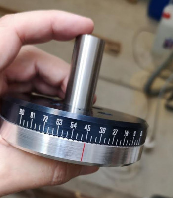

Tak jsem si trošku gravíroval s mojí plastovou rotační osou - stále drží.
Do GVE64 jsem zapojil osu A, a přes průměr přepočítal tak aby seděl 1°=1mm.
Na písmenkách je vidět ta gumovost řemínku, není vůbec předepnutý, zase je to písmo netradiční.
Sice se mi do toho nechtělo, ale za laserový popis chtěli 1500,- bez DPH, tak jsem se radši odreagoval.
https://youtu.be/zRHnRktXhWc

Pěkná práce.

Fakt super na takovou masinku.
