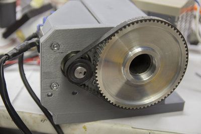

Občas jsem potřeboval rotační osu.
Pořádná osa stojí bohužel slušný peníz, ty nejlevnější číny zase pokulhávají v provedení.

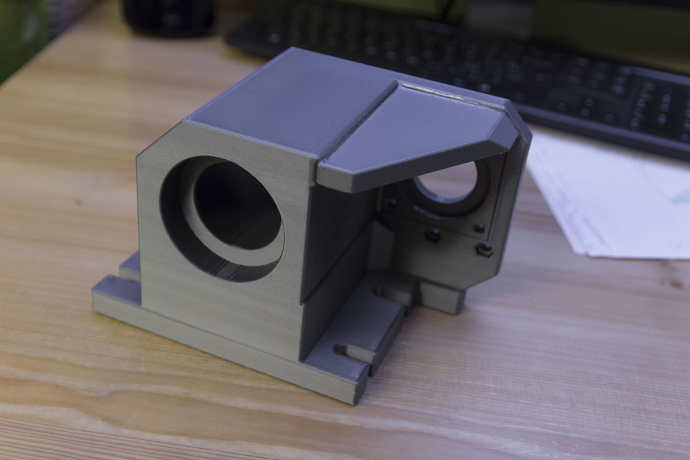

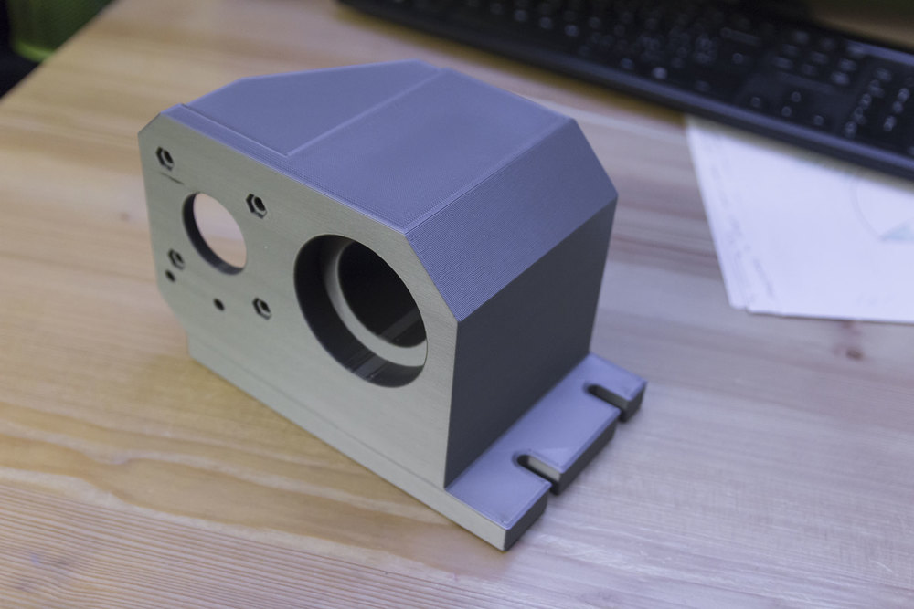

Takže jsem teď o víkendu spáchal celou osu s vytištěným tělem.
Materiál je PLA, nejlíp se tiskne a je pevný. Hmotnost těla je cca 700g.

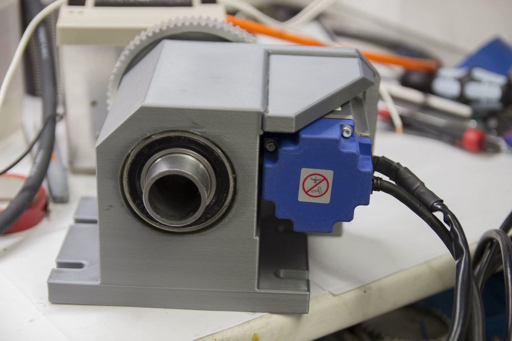

Je to osa na jedno použití, ložiska se nedají vyměnit, ale vzhledem k době provozu ji budu mít napořád.

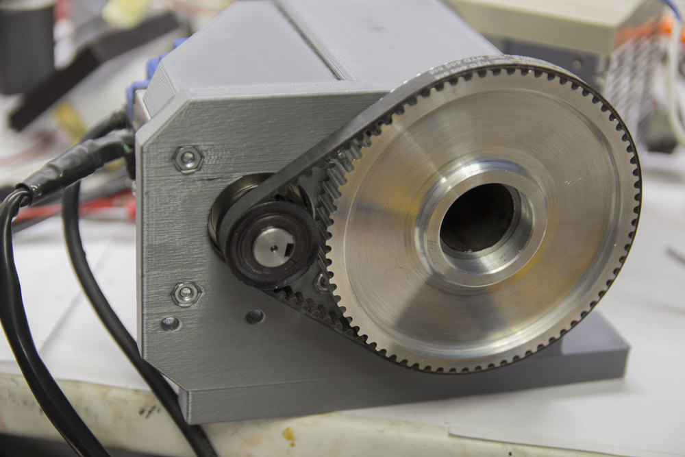

Ložiska jsou 6007, převod 1:4, takže to může točit maximálně 750ot/min :)
Překvapivě jsem se trefil i s řemenem a napínák není potřeba (na něj jsou nachystané dvě spodní díry)

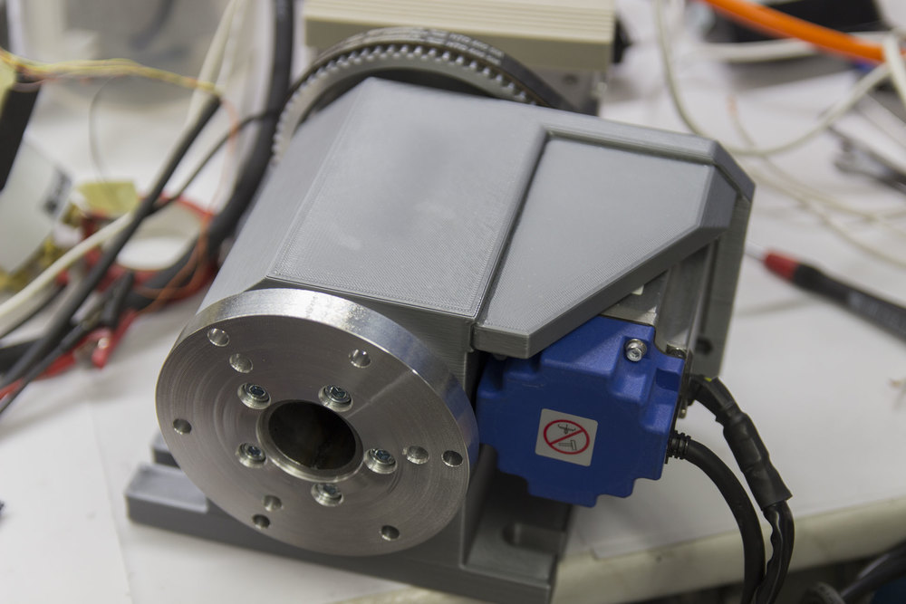

Asi někomu budou vstávat vlasy na hlavě, když tam vidí servo, ale bylo k dispozici a KM bych musel kupovat.
Po testech jsem rád že jsem ho použil, stal se z toho celkem univerzální kousek, uvidíte na videu.
Příruba má otvory na uchycení různých sklíčidel 80-100mm (zatím mám starou 80ku která na to půjde)
https://youtu.be/gTgBZG1fYLg

No tak já se vymknu za davu tleskačů .... tohle je humus ... designově hezký, ale proboha k čemu to je, takovej paskvil strojařiny ... :cry:
Kdybys aspoň ty ložiska s hřídelí hodil do silnostěnný duralový trubky, stáhnul na předpětí, prostě to uložil jak se to má udělat a pak to oblemtal tím plastem, tak neřeknu ani popel, ale tohle je fakt prasení strojařskýho řemesla a ukázka jak se to nemá dělat. To už se z těch 3D tiskáten fakt všichni zbláznili ????? :roll:
