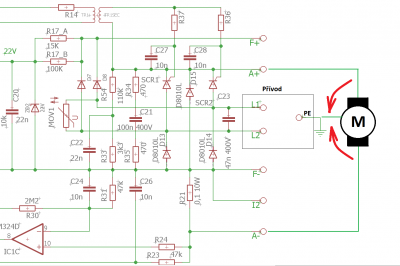

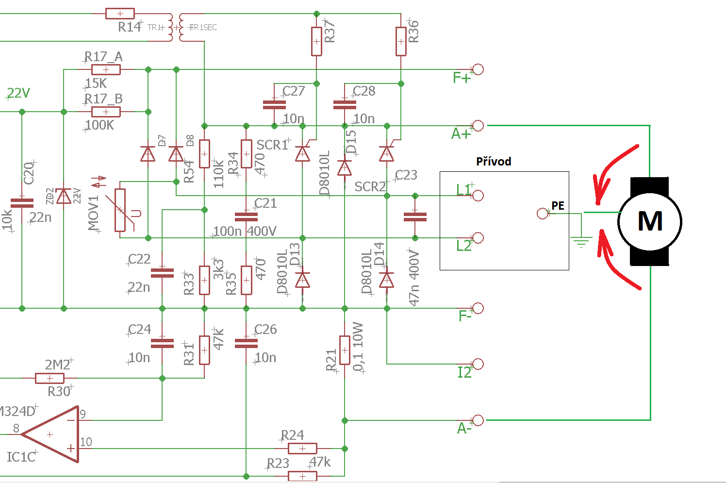

Ano sorry omlouvám se za nesprávné vysvětlení, posílám schéma.
Přes ten regulátor to jít muselo - respektive přes jeho jednu větev diodu/tyristor řízeného usměrňovače.

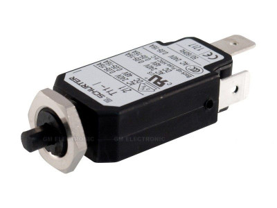

Jasně, ale princip je stejný, před točivý stroj chránič ne, ale správné jištění si přece můžeš udělat i ze zásuvky pro každý strojek, jističe se dělají i malé a dovnitř se asi vejdou
Třeba tohle, náhodně z gmka
