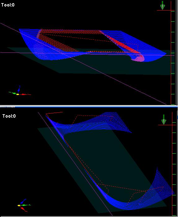

Dva kluci ted po me chteli 3D model toho AL adapteru pro ventilator montovany primo na vreteno.
Dam to rovnou sem. Bohuzel uz po te dobe nenajdu plnohodnotny model. Dohledal jsem jen projekt z Aspire Vectric pro 2.5D frezovani vrchni casti vcetne drah. To je fakt jednoducha geometrie. Pro spodek jsem vytahl z archivu uz jen vyexportovany G kod. Soubory obsahuji 3D konturove, rovnomerne a rovnobezne drahy plus soubor s jejich kombinaci. V Machu je tenhle G kod pouzitelny, nastroje viz uvodni radky souboru. Polotovar viz Aspire projekt.
No..je to nejspis na hov*o, ale treba to nekomu(kdo by to delal v Aspiru) zrychli praci.

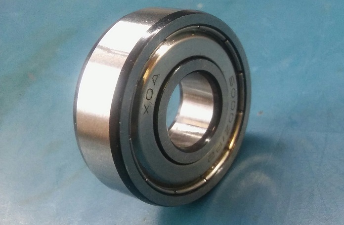

Myslim ze jsem nasel nakonec i idealniho kandidata pro nahradu horniho maleho loziska. I kdyz se to z momentove rovnovahy nezda, tak dostva taky docela zabrat, na to jak je male.
Zatim jsem koupil a osadil dve tyto 6000Z/P2 C0 (clovek si muze vybrat vule C2 az C3) a je to proti tomu obycejnemu NTN ci NSK uplne jina kava - uz na omak a pohled jsou ta loziska paradni, ale jsou v tehle aplikaci taky neskutecne ticha. Sepot kvetin.
Do ted jsem si vlastne nebyl plne vedom toho, jak moc se tohle malicke lozisko muze podilet na celkovem hluku repasovaneho/predelaneho vretena, ktere je uz bez vrtulky s tim duplexem dole.
Ja vim, zase je to Cina, jenze si nemuzu pomoct -proste spica lozisko a jeste za tu cenu... jen mi ten retailer XQA nechce potvora rict kdo to vlastne vyrabi. Tipuju, uz podle popisu, na nejaky japonsko-cinsky joint venture s JP komponenty skladanymi v Cine.

I u těch upravovaných Atasů bylo to zadní ložisko také bolavé místo. Nakonec jsem tam dal hybridy SKF a vypadá to na slušnou životnost.
U těch ložisek v odkazu je docela sympatické, že // alespoň tvrdí // je tam kvalitní vazelína.

Jasne, vymenime si nakonec (doufejme pozitivni) info. Mohls bys prosim napsat jake presne hybridy mas na mysli? Dik
edit> te kvalitni vazeline rozhodne verim, beha sametove uplne jak dospele vretenove lozisko
