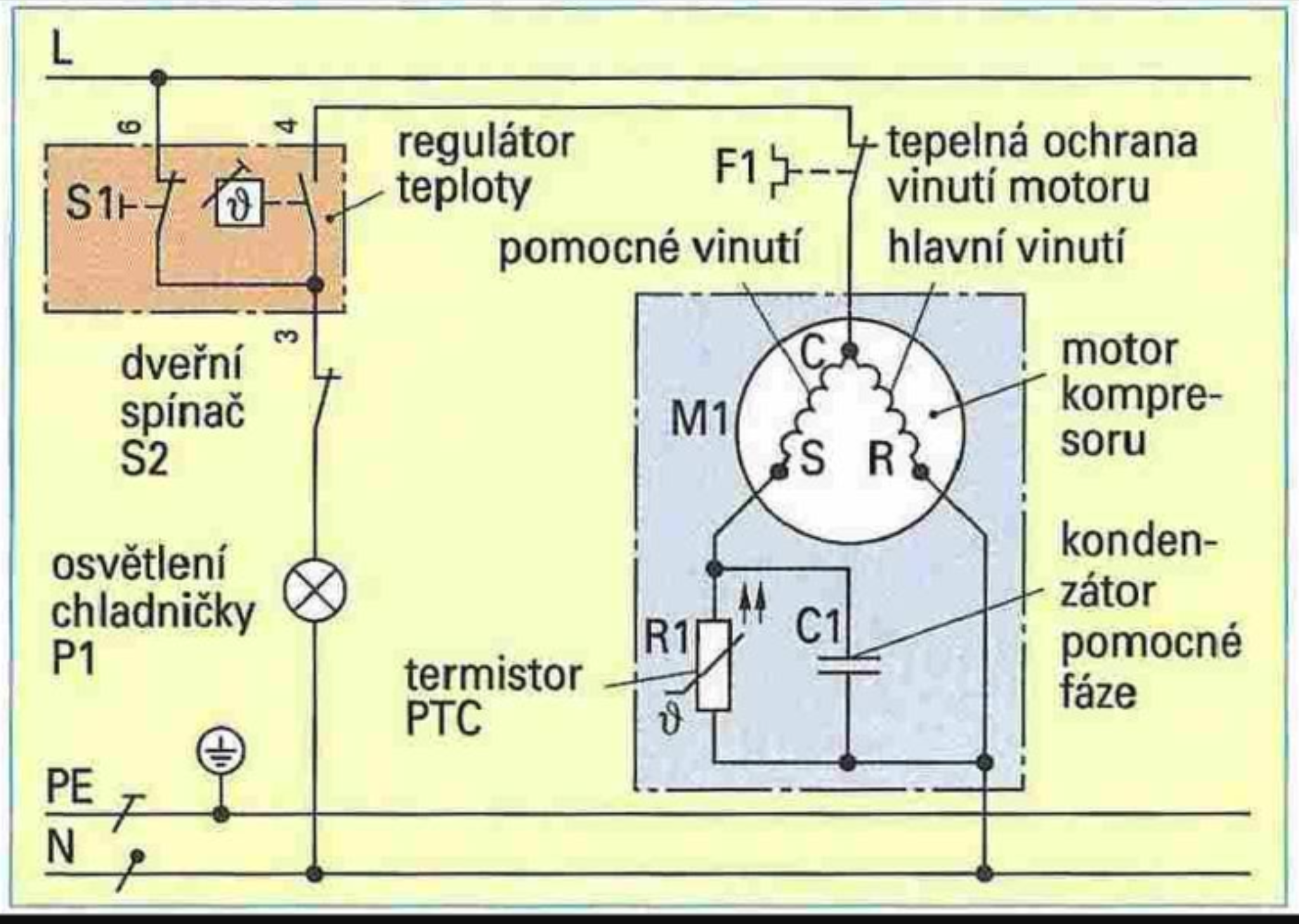

Ahoj, ako to nakoniec dopadlo s tym odhlucnenim? Budem riesit ten isty problem (byvanie v radovke a nerusenie susedov), tak sa chcem informovat aka cesta je najlepsia.
Momentalne pouzivam dva chladnickove kompresory na krmenie vzdusnika, no problem je v tom, ze to raz natlakuje vzdusnik a potom to potrebuje min. 10 minut, nez zapnu znova. Asi tam bude nejaka ochrana, ale vobec sa do toho nevyznam, ci by to islo nejak odstranit, oklamat. Tak zvazujem aj odhlucnenie velkeho kompresora, prip. Ten silent kopresor.
Diky
Mr. MR
Příspěvky: 830
6. 3. 2022, 1:19
Castiel:
Lednickove kompresory maji pomocne vinuti a k tomu nejaky specialni termistor, ktery se po rozjezdu ohreje, zvysi svuj odpor a tim pomocne vinuti odpoji. Dokud se termistor nevychladi, kompresor se neda zapnout. Je to mala bila krabicka pridelana na kompresoru, pres ni je pripojeny kompresor k siti. Zkus jak dlouho byva tepla. Co s tim tu neporadim. Mozna ubastlit jinou rozbehovou elektroniku?
Ja jsem s tim stravil pulden, nez mi to po vysvetleni od pana guugla doslo :roll:

picom
Příspěvky: 2350
6. 3. 2022, 1:46
Zapojení kompresorů ledničky
