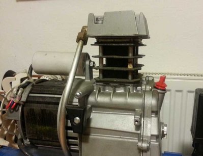

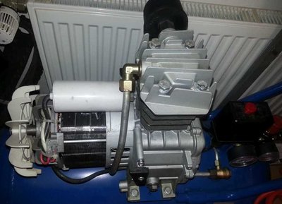

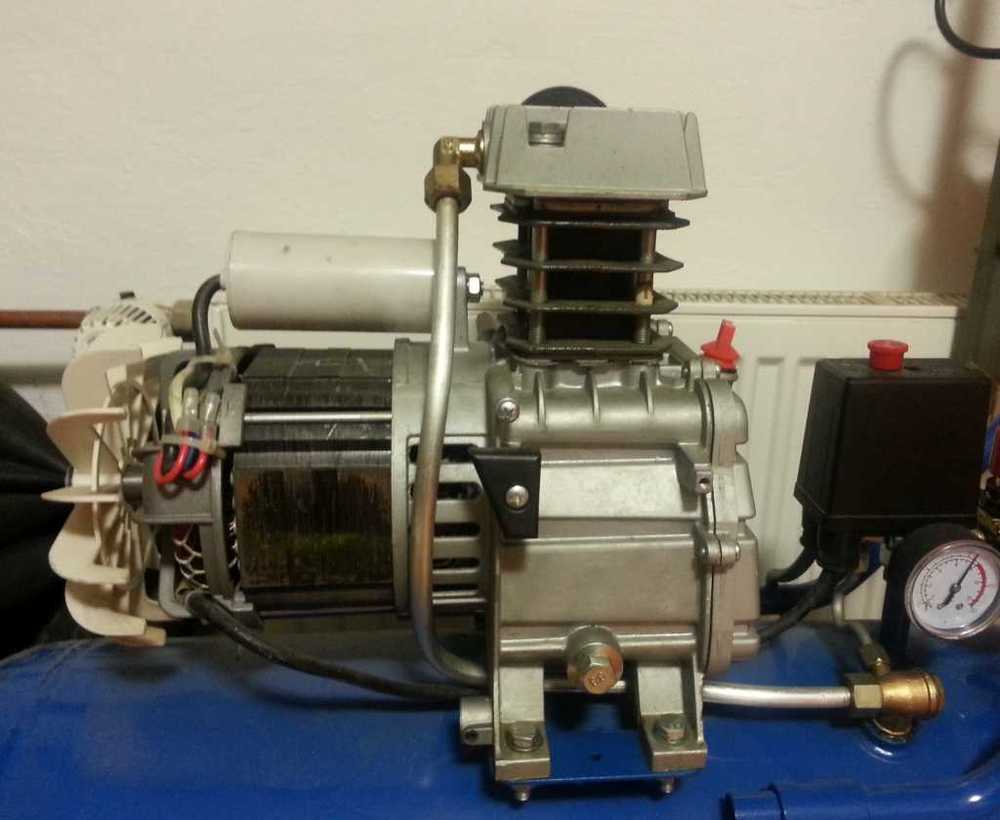

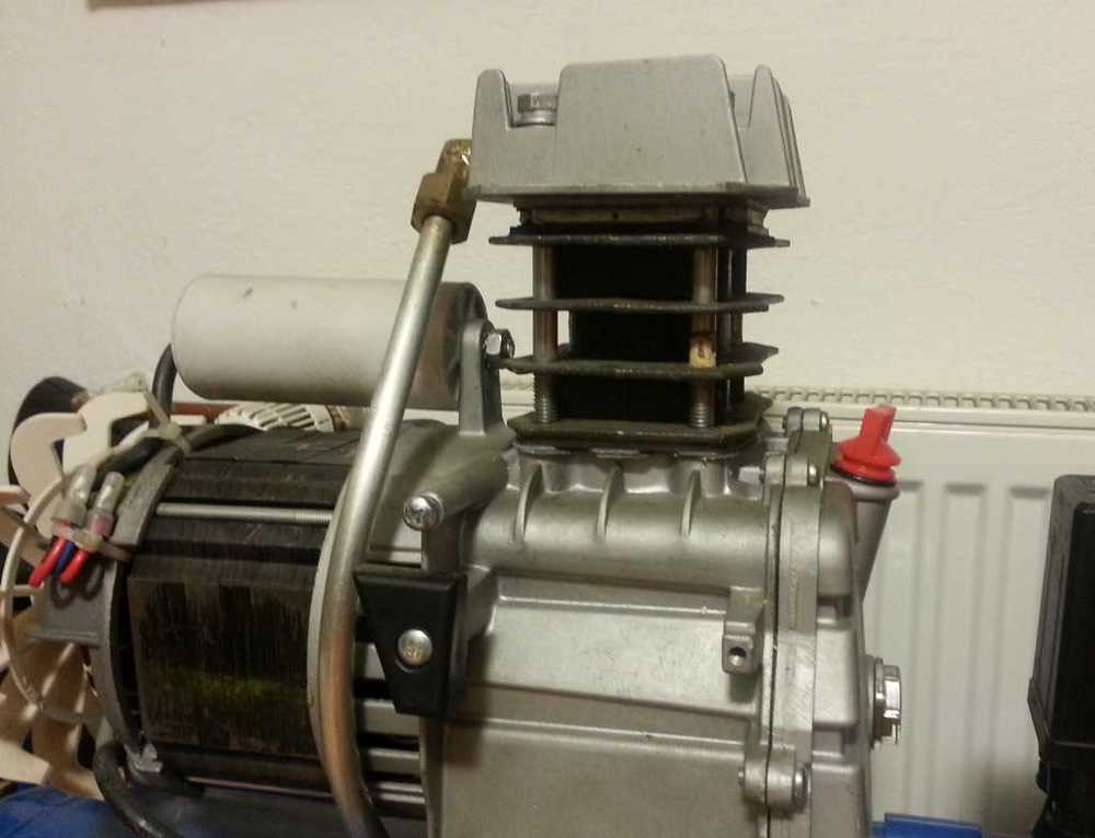

28. 4. 2019, 8:46
Takhle vypadá svlečený Scheppach.
