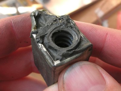

No jo, to nevypadá moc dobře :?

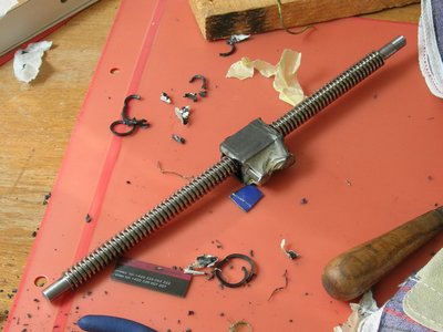

Pro pobavení můžu přihodit pár svých fotek :)

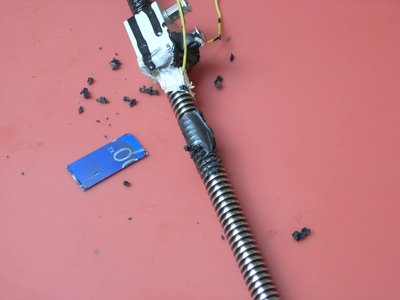

Dlouby, dlouby..
Dlouby, dlouby..
Vydloubáno, dočištěno, rozkrouceno.. ty hezký kroužky jsou vydloublý z míst, kde byl separátor
Pár závitů by se našlo, ale materiál spíš připomíná hodně tvrdou gumu, jezdí to dost ztuha a asi se to i vydírá

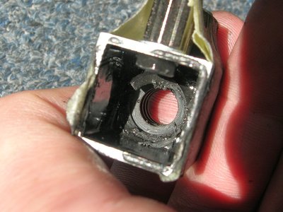

Většina formy zeje prázdnotou, tenká vrstvička Super Fluidu na stěnách je stále hodně měkká, dokonce furt špiní..
