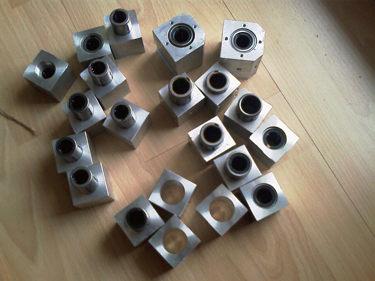

ty rolny se delaji v kuse - pripadne se uprostred necha mensi mazaci drazka
- vymezeni vule se provadi excentrem na hridelce (otocenim se vymezi vule + dotazenim matice ze zafixuje poloha (spodni rolny pevne - horni stelovaci - tedy zde vlastne opacne)
.. co pujde, tak zakrytovat + 2 stetace na spodni tyci
ps. nikde neni psano ze musis pouzit tyce - ja bych spise pouzil plochac treba 120x20 tazenej za studena / sfrezovat hrany na 45º
- na tom by chodily rolny / vyhodou je presnost, tuhost, jednoduche uchyceni a ustaveni ...(samozrejme pridat nejake ty zebra kuli tuhosti)

To není já vím... ale nemám kde sfrézovat ty hrany... A na stroji, který mi to bude vyrábět to z určitých důvodů prostě nejde..... (né, že by to nezvládl).xxx. píše: ps. nikde neni psano ze musis pouzit tyce - ja bych spise pouzil plochac treba 120x20 tazenej za studena / sfrezovat hrany na 45º
- Sponzor fora
- Příspěvky: 8483
Tak to nech běhat po plochách, čtyři rolny (dvě čtveřice) ze čtyř stran čtverhranu. A ani nemusíš nic soustružit, po tom budou běhat i holá ložiska. Na protilehlé kolejnici pak už stačí ty rolny dvě nebo dva páry, nahoře a dole. Nic moc ale furt lepší než je honit po nerezové kulatině.

A kdyby ta tyč nebyla nerez, ale nějaká broušená a kalená... tak už by to bylo lepší? Protože nevím proč, ale to ježdění po plochém profilu se mi nějak nezdá... nevidím v něm moc výhod... na to jak je to pak velké...prochaska píše: Nic moc ale furt lepší než je honit po nerezové kulatině.

... to by bylo dost slozity na serizeni a ten plochac by mu musel nekdo stejne prebrousitprochaska píše:Tak to nech běhat po plochách, čtyři rolny (dvě čtveřice) ze čtyř stran čtverhranu. A ani nemusíš nic soustružit, po tom budou běhat i holá ložiska. Na protilehlé kolejnici pak už stačí ty rolny dvě nebo dva páry, nahoře a dole. Nic moc ale furt lepší než je honit po nerezové kulatině.

si predstav, jak presne asi ustavis ty vodici tyce proti sobe ve dvou rovinach ( v cele delce) + jeste vuci rovine stolu .... ja si myslim ze nic moc - tam ti budou litat desetiny vo sto-6 + se k tomu prida dinamika a to pak budes koukat co to dela - ten plochac je proste stabilni zaklad ze ktereho se da vychazetDemX píše: ... nevidím v něm moc výhod... na to jak je to pak velké...
' to presne srazeni by ti tady mohl snad nekdo udelat - to zas tak slozita prace neni

Pokud by se chtěl pustit do čtyřhranů, nemusí srážet hrany, může udělat v rozích kladky zápichy tak aby byl zápich v průměru i v čele.
