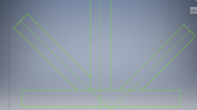

Pri priehradovke potom nezabudnúť, že osi prvkov v spájacom bode (uzle) sa musia stretnúť v jednom bode !!!
Pipik
Příspěvky: 1200
Bydliště: České Budějovice
19. 9. 2019, 3:13

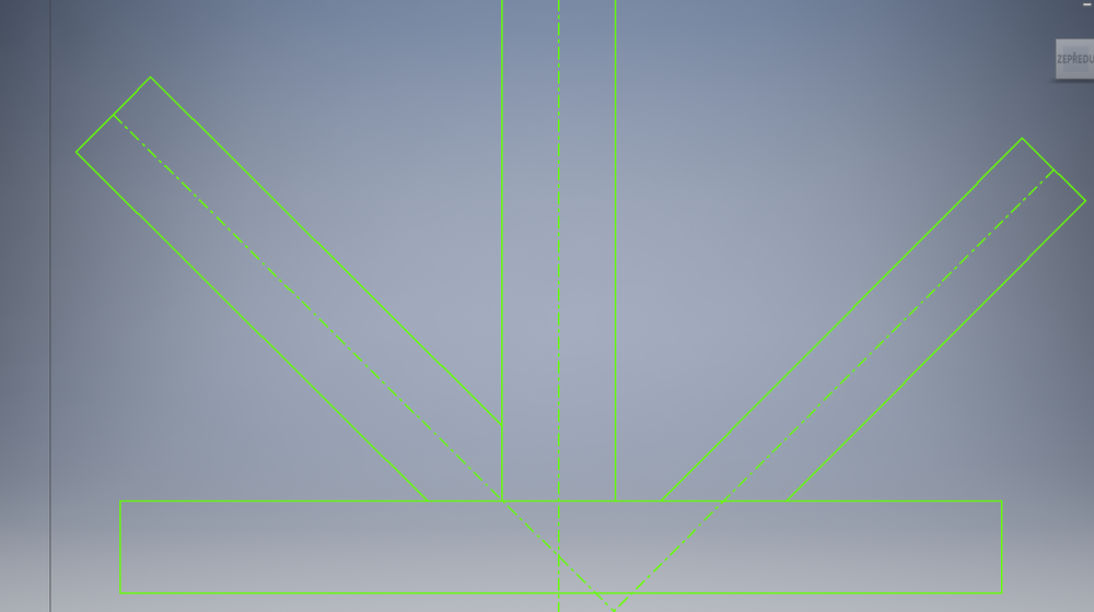

shaolin píše: 18. 9. 2019, 1:20 Pri priehradovke potom nezabudnúť, že osi prvkov v spájacom bode (uzle) sa musia stretnúť v jednom bode !!!
Myslíš aby se nestalo něco jako tohle?
shaolin
dezinfo trol
Příspěvky: 1307
20. 9. 2019, 10:52
Presne toto. Najpevnejšie je to keď je to v jednom bode.

No, věřím že to někdy někoho napadlo, nebo že mu nevyšel jekl tak to tam napral kratší, ale neboj, dám na to pozor :wink: :D

ja som tak spravil strechu, lebo sa to lepšie zvára a nič sa nestalo.
Iné namáhanie je pri moste, iné pri takejto mašine.

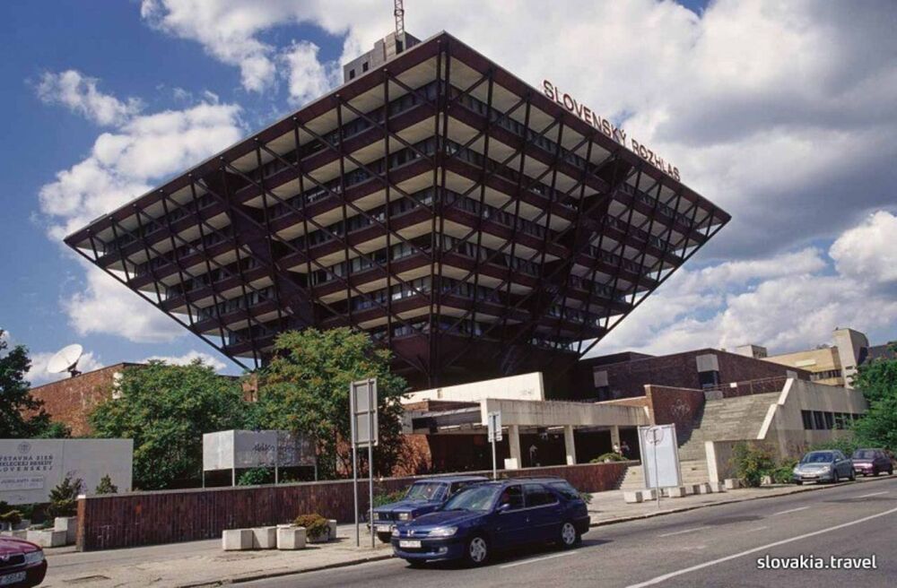

U nás také pyramídové skoro cnc postavili súdruhovia v 1983 :-)

r4cv píše: 22. 9. 2019, 2:16 ja som tak spravil strechu, lebo sa to lepšie zvára a nič sa nestalo.
Je samozrejmé že to bude fungovať a nič sa nestane. Lineáry sa tiež dajú privariť na jakel a stroj bude po nich pekne chodiť... :)
