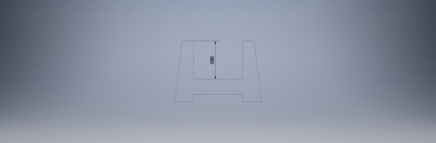

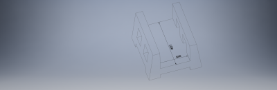

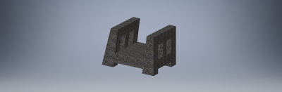

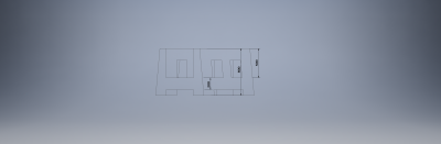

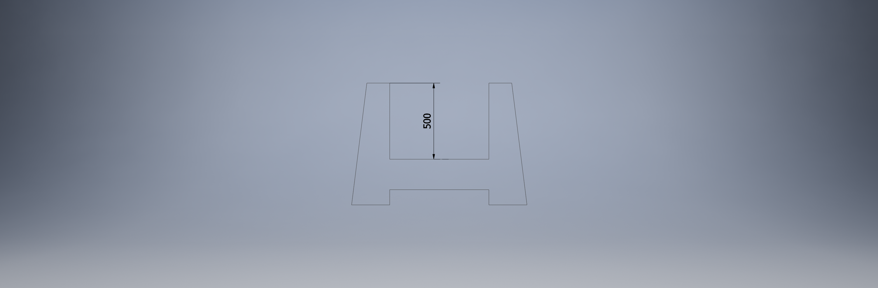

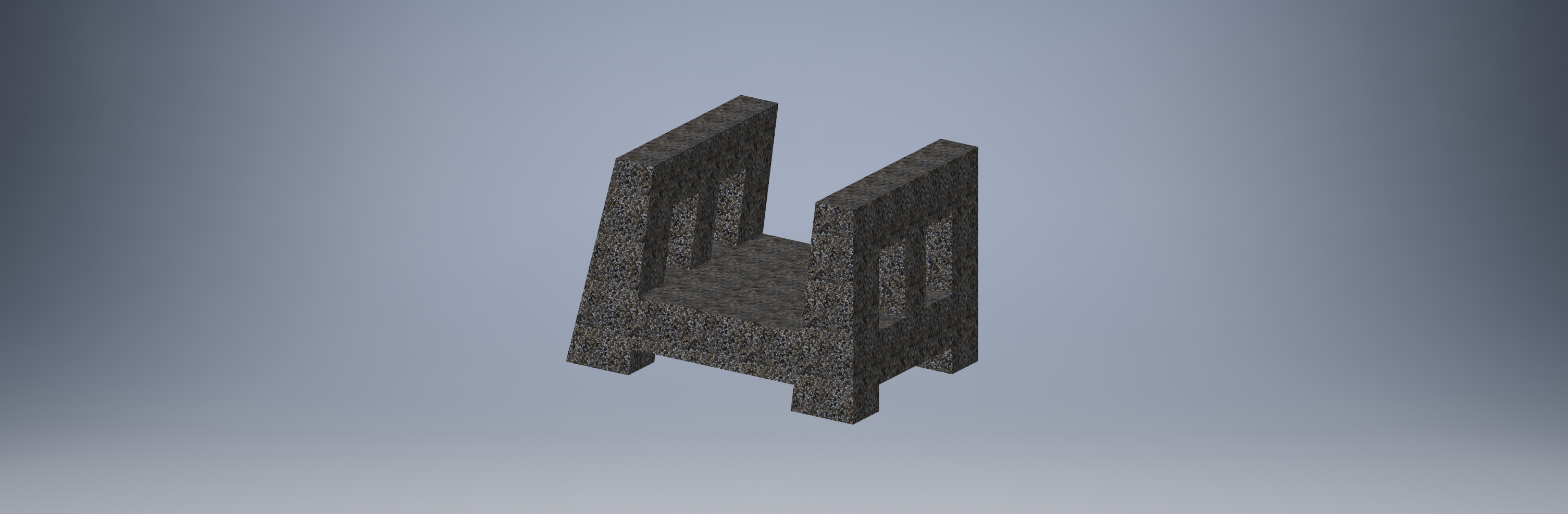

Takže vážení kamarádi. Na základě vašich připomínek jsem přepracoval koncepci s ohledem na realizovatelnost, možnosti obrábění a montovatelnost a dospěl jsem k variantě horní gantry, betonové lože, portál silnostěnný jekl vyplněný polymer betonem.
Zkreslil jsem lože a zde je výsledek.
Teď se budu věnovat portálu a jeho montáži. Tedy - zatím pouze výkresově.
Materiál lože předpokládám vysokopevnostní beton - tedy vlastní vysokopevnostní - ne že bych chtěl soutěžit s profesionály. Použiju ale přísady a techniky, které se doporučují a výsledek může být dobrý i v amatérských podmínkách. Minimálně to bude vysoce kvalitní beton (vybetonoval jsem toho již dost).

grade065
Příspěvky: 1012
Příspěvek 11. 12. 2019, 11:05
a to lože máš v plánu v jednom kuse nebo třech?
miv
Příspěvky: 1466
Příspěvek 11. 12. 2019, 4:48
grade065 píše: ↑11. 12. 2019, 11:05 a to lože máš v plánu v jednom kuse nebo třech?
V jednom kuse. Postup bude takový, že udělám bednění z lamina, a v první fázi vybetonuji vše až po úroveň stolu (na základové lamino desce budou nalepeny polystyrenové bloky, které vytvoří ta dolní žebra. Stůl stáhnu pomocí latě a nechám trčet roxory v bočnicích. Pak nechám cca den zatvrdnout a dobetonuji bočnice. Tedy nadvakrát. To je kvůli tomu, že při výšce 1300 mm by se při vibrování mohlo bednění rozpadnout nebo minimálně roztáhnout.
Horní povrch bočnic dokonale stáhnu latí. Předpokládám, že bednění celé nejprve dokonale usadím do roviny, abych mohl stahovat přes plechové hrany připevněné na bednění a srovnané do roviny. Tímto postupem bych mohl dosáhnou prvotní rovinu s přesností cca 1 mm.
Na tuto již relativně slušnou rovinu bych šrouboval obrobené hranoly pro připevnění lineárů s tím, že při jejich montáži bych je po usazení a případním zaškrabání ještě podlil podlévacím epoxidem nebo betonovou tekutou stěrkou, aby byly dokonale podepřené v celé ploše.
Takže to je prvotní plán.
Rozměry ještě doladím podle montované technologie (portál, koloběh chladící emulze, obráběcí stůl a další věci, na které jsem zatím určitě zapomněl).

Wow, to budes stat na konci u cca dvoutunove masiny, ne? :shock:

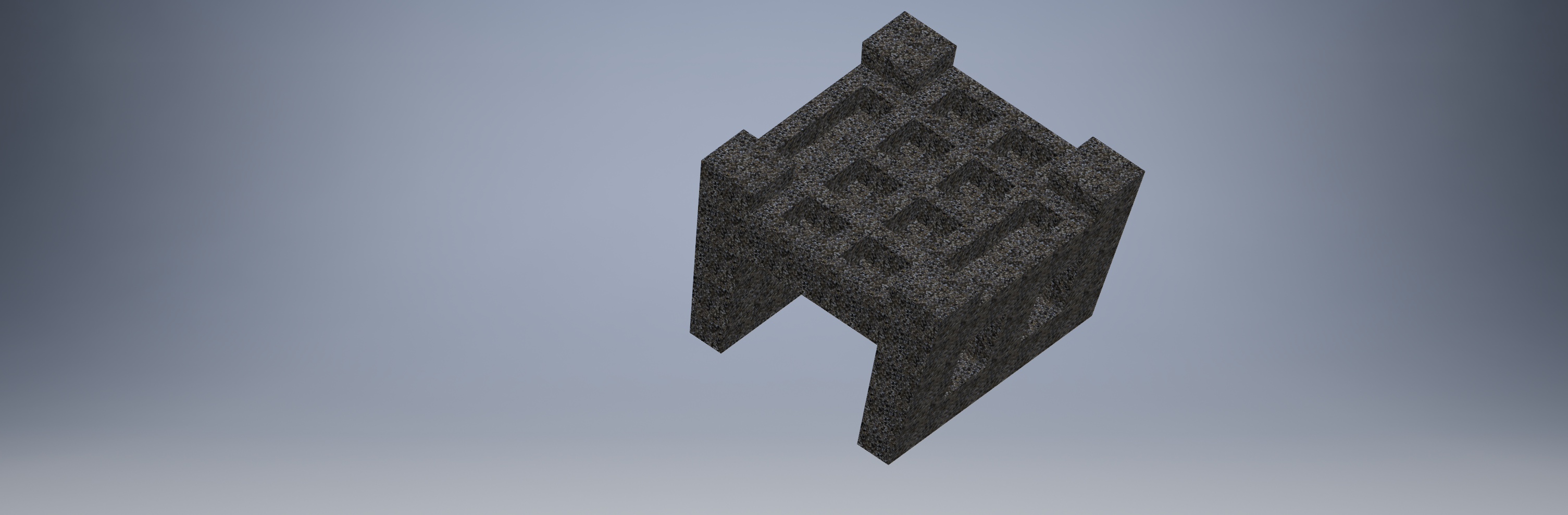

Ještě jeden pohled, který jsem zapomněl přiložit - pohled zespodu na vyžebrování stolu. Jinak by to bylo zbytečně těžké.
