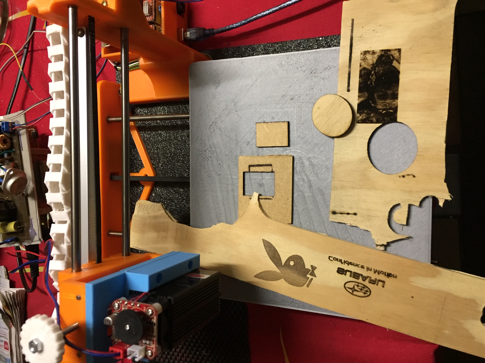

Takže jsem odvařil další laser diodu tu 500 mW ten driver co jsem poskládal fakčil dobře do té doby něž jsem k tomu zapojil tranzistor abych mohl použít PWM z Arduina ....jenže 5v na bázi měnilo napětí na emitoru tak že místo výstupních 350mA bylo víc jak 800mA což LD nesla neblaze .....
Takže jsem v pátek objednal modrej Laser i z driverem 2500mW / 450nm chtěl jsem 5500mW ale byl vyprodaný tedy z toho skladu v Německu co jsem objednával v pondělí už jsem ho měl doma tam jsou opravdu rychlí . 1280kč i z brýlemi to ještě jde
Postřehy :
gravíruje velmi slušně nezkoušel jsem všechen materiál ale dřevo ,lepenka , plasty , plexi , papír,myslím že v poho .
s tím vyřezáváním je to horší , lepenku 2,5mm co se dává jako zadní čelo skříní při rychlosti
300 mm/min max výkon 8 průchodů
lepenou dýhu 3.6mm 300mm/min 11 průchodů
laťku z bukového dřeva co se z ní vyrábí skládací metr o síle 2mm na 13 průchodů
plexi to asi nezvládne říznout po 8 průjezdech to jen řízlo tvar do hloubky 0,2 a pak to pálilo podložku nic jiného jsem zatím nezkoušel kovy zkusím zítra .
nevím jestli mám v GRBL laser vše dobře nastaveno ale nejedou mi koncáky ani nefunguje soft limit v Arduinu mám GRBL 1,1
ani nevím co nastavit za max RPM jestli 255 nebo 1024
pokud někdo s tímto softem děláte prosím nějaké rady ....gravírování fotek se mi nedaří asi to nemám ještě vychytané i při max nastavených na 150 je to stále moc tmavé
jakákoliv rada drahá

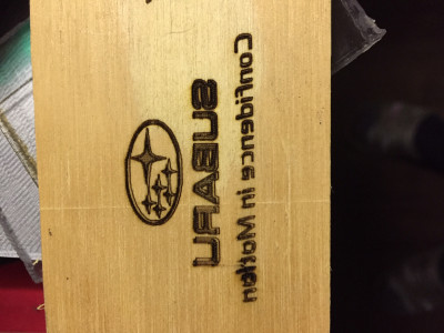

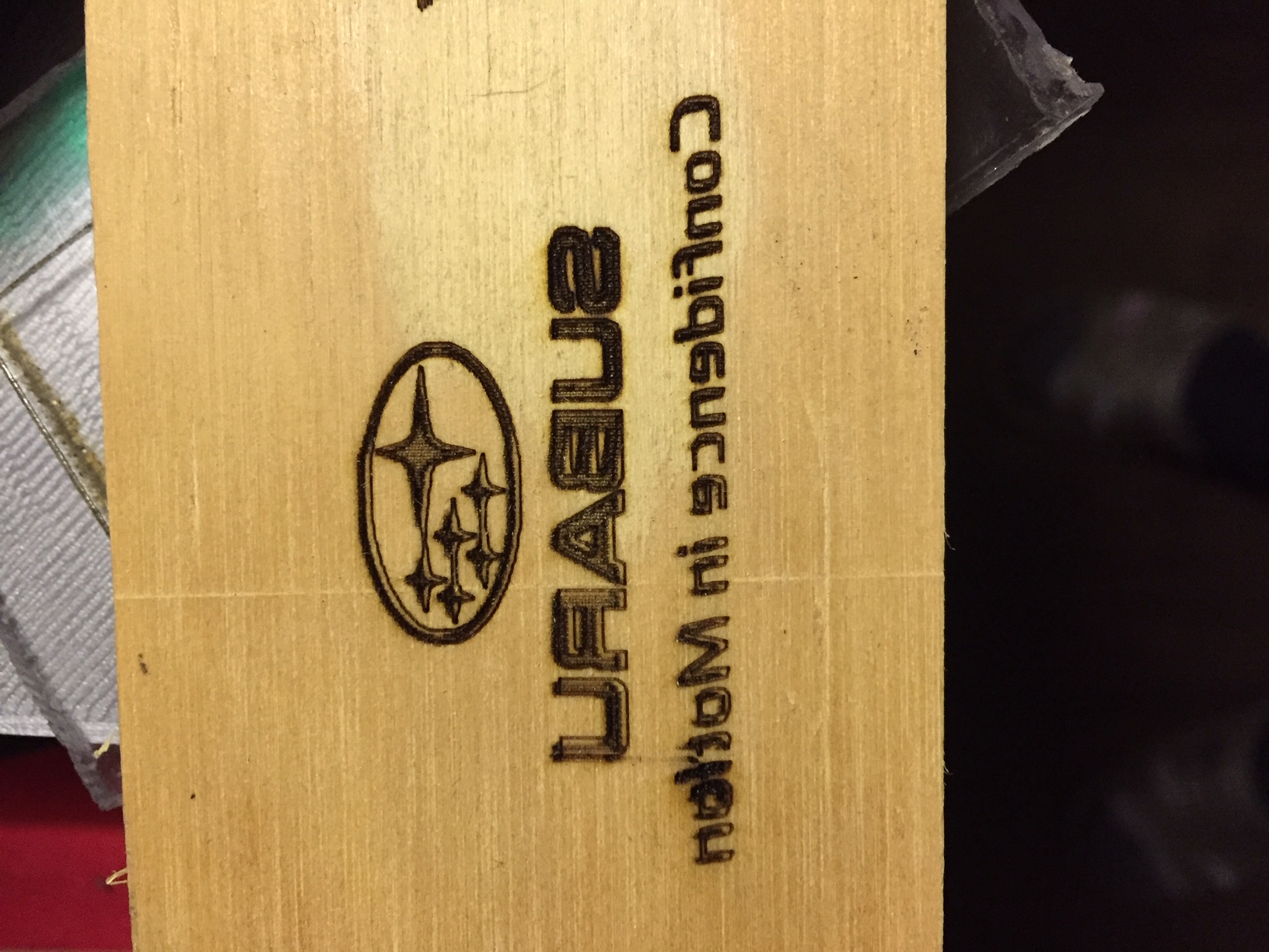

4. 2. 2020, 6:42
Ještě bych zapomněl ..
všechno musím v tom softu převracet jinak to tiskne viz foto ..
je to normální nebo mám něco špatně !!!
Mn-80
4. 2. 2020, 8:25
K tomu otočení: asi máš naopak pohyb os.
LaserGRBL předpokládá souřadnice 0:0 v levém spodním rohu. X roste směrem doprava, Y směrem nahoru. Ty máš asi X opačně.
Limity (HW i SW) se musí povolit v konfiguraci GRBL ($20, $21).
Máš to dobře zaostřené? Na jakou výšku to zaostřuješ když řežeš třeba ten 2mm materiál? Na horní plochu nebo někam níž?
A jak širokou stopu ti to udělá když řízneš běžný kancelářský papír? A jak rychle ho řízneš?

ještě k těm osám X v levo mám nulu nárůst do prava
Y stůl mám nulu u sebe (dole ) nárůst odemne nahoru
ruční ovládání funguje tedy dle šipek jak má ale jak mám na monitoru obrazek šipky ukazující ze spoda nahoru tak výtisk je od zadu kemě (z hora dolů )
jaký ten výkon nastavit do GRBL ????
