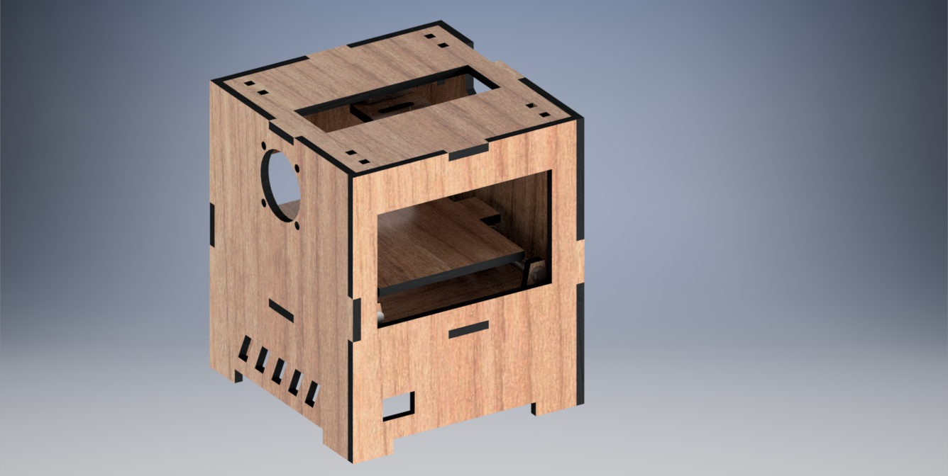

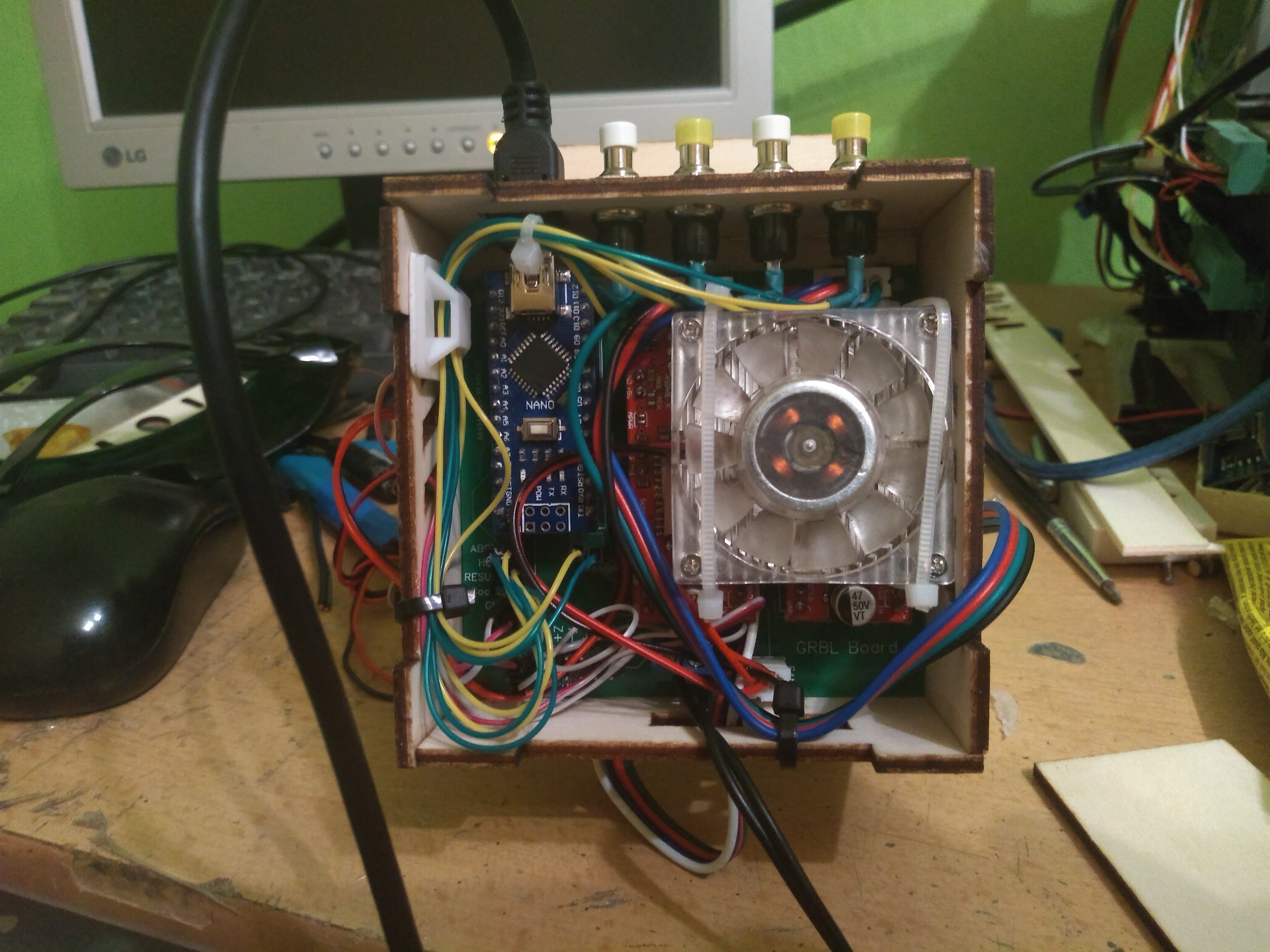

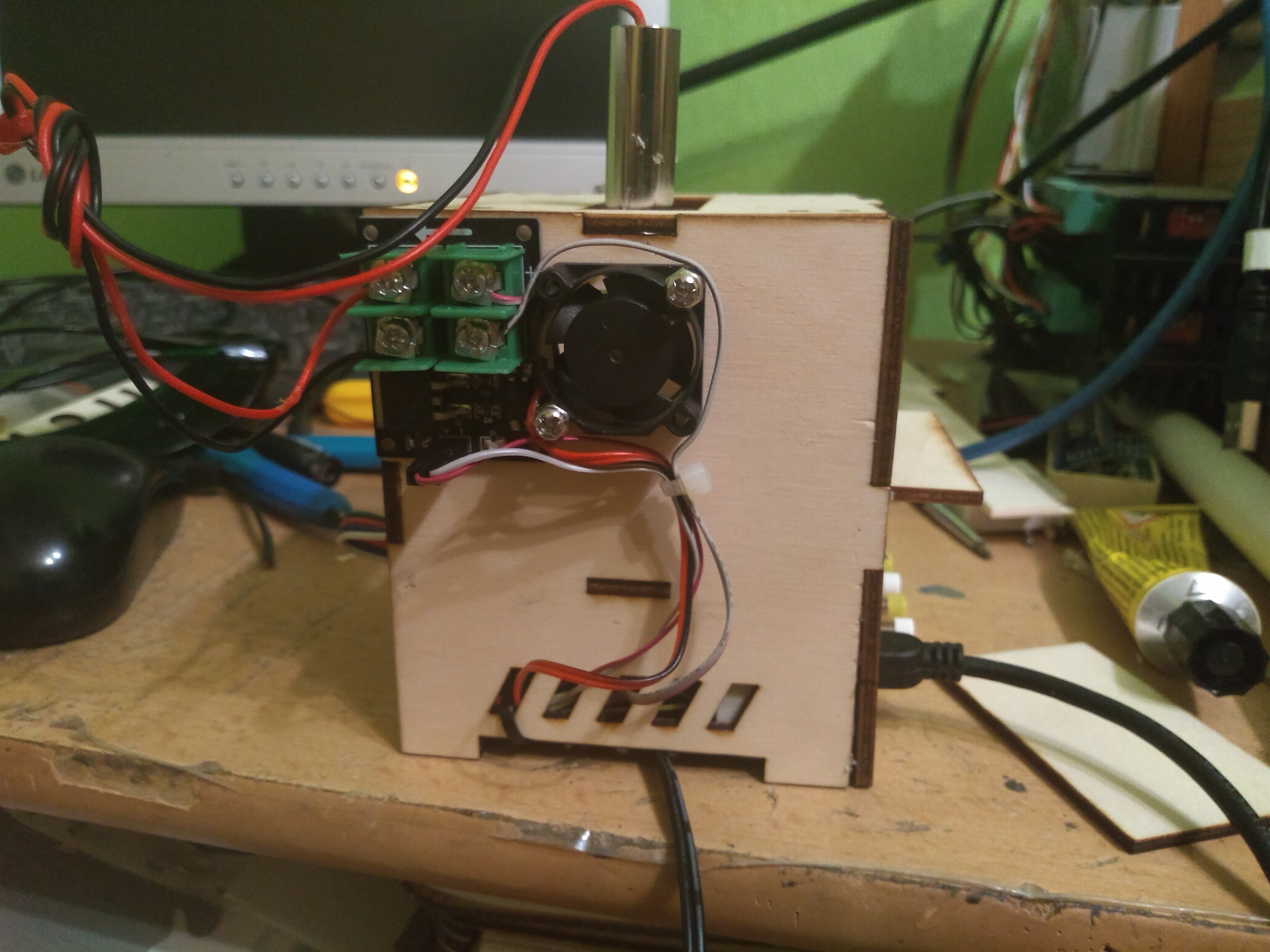

Mini DIY CNC laserová gravírka s vlastnym návrhom DPS ( dps vyrobená v jlcpcb). Konštrukcia bola navrhnuta v programe Autodesk Inventor a rezaná laserom z preglejky 3mm.
Komponenty : arduino nano, laser 250mw, 2x krokový motor, 4x linearne vedenie 5mm, 4x ložisko, 2x easy stepper motor driver, 2x ventilátor, 4x vypínače, regulátor výkonu laseru, adpater 5V 1A.

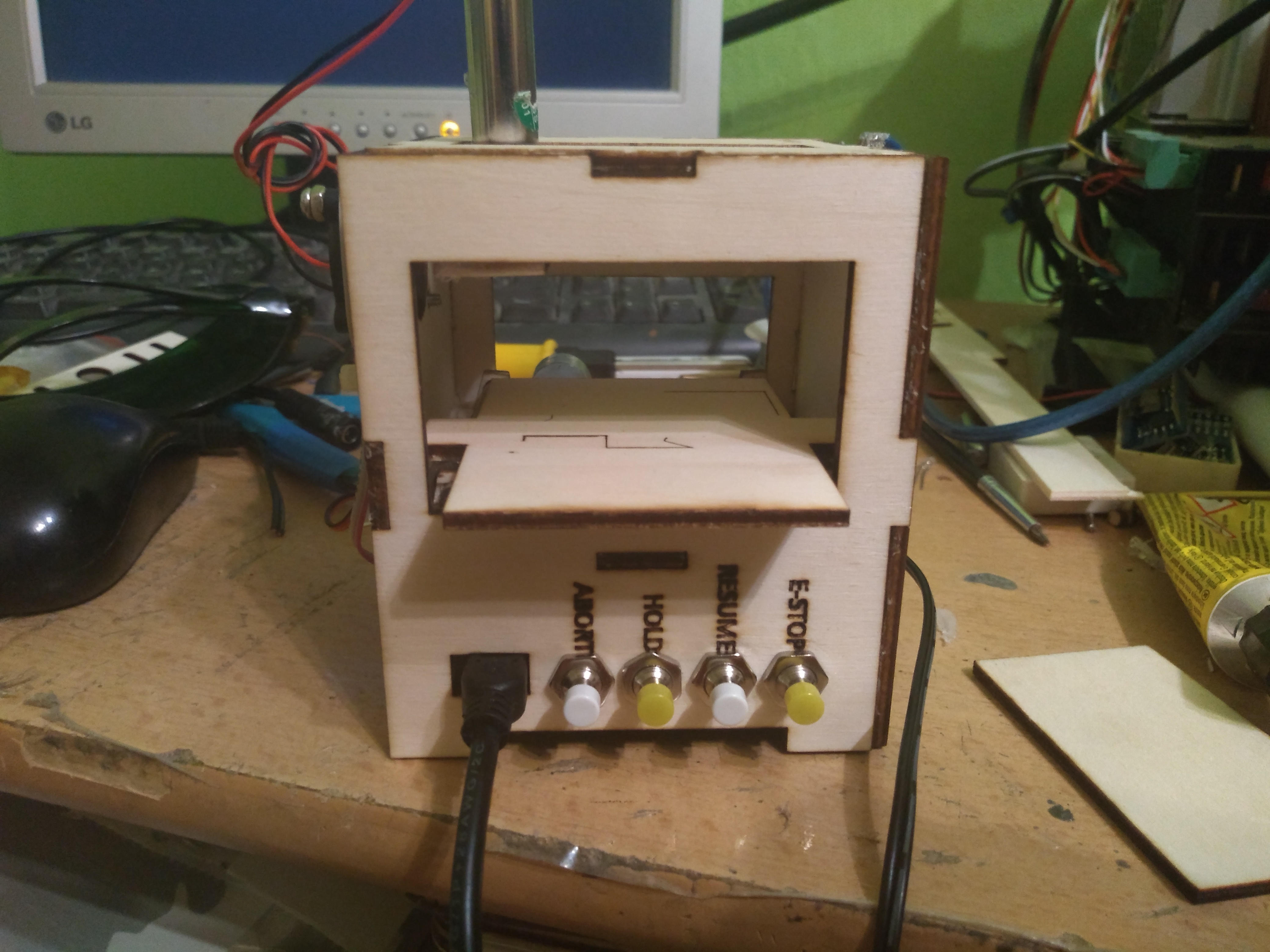

Do čeho jsi řezal toho žraloka? To je papundekl nebo nějaká tenká překližka?
Nebo to nebylo proříznuté, ale jenom "namalované"?
Na první pohled to vypadalo, že pod obráběným materiálem nemáš žádný podklad, ale hned ten překližkový stůl. Dal bych si tam na tvém místě kus plechu, ať si nepopálíš stůl.
A snížil bych ohniskovou vzdálenost, Ten laser máš (podle mě) zbytečně vysoko.

Mex píše: 13. 1. 2020, 2:12 Do čeho jsi řezal toho žraloka? To je papundekl nebo nějaká tenká překližka?
Žraloka som gravíroval do dyhy, no na obrabaciom stole nie je podklad, chcel som aby konštrukcia bola čisti iba z dreva, ohniskovu vzdialenosť nie je možne znížiť, ten laser je na najnižšej možnej výške aby bol schopný gravírovať :)

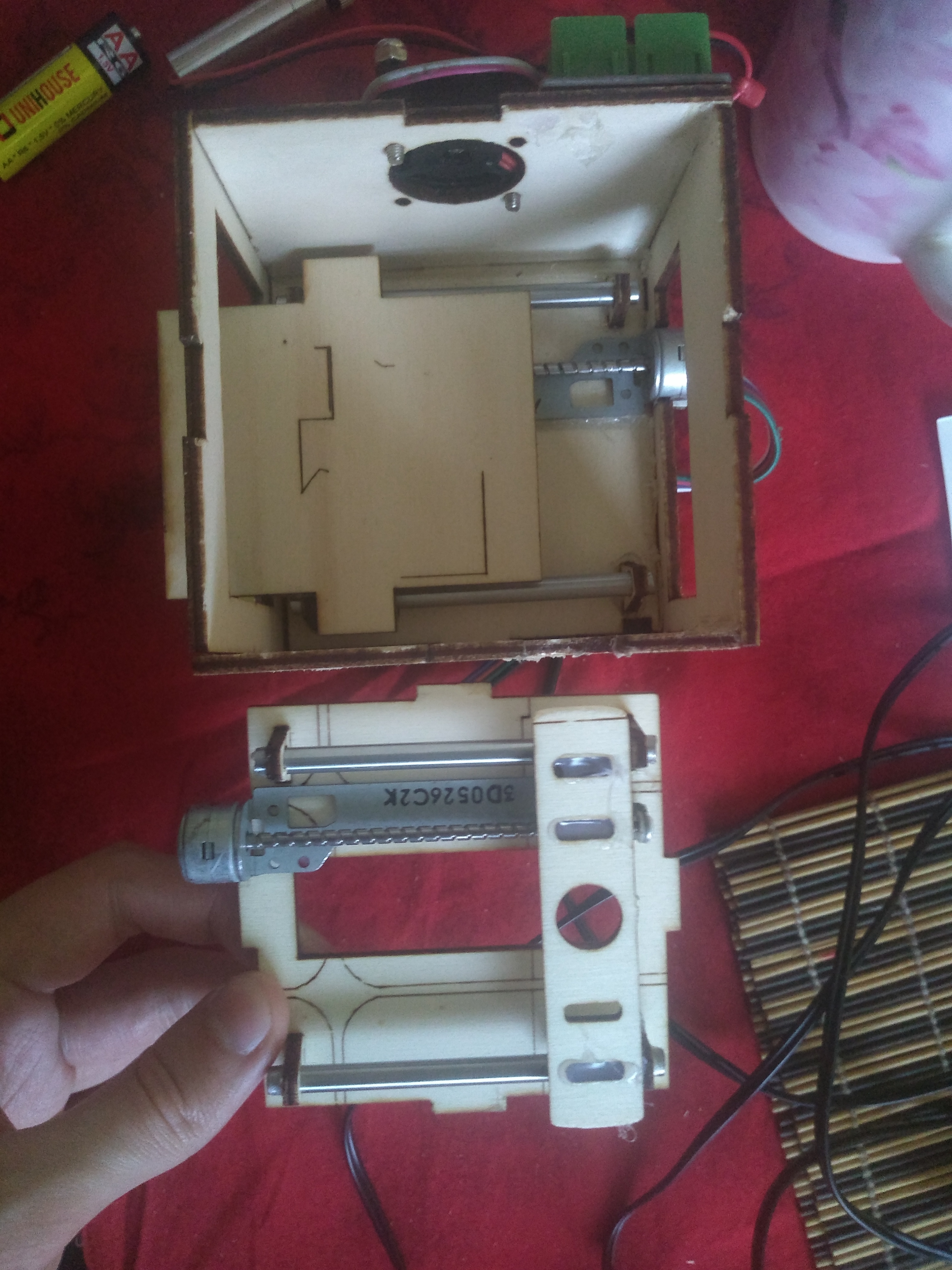

Thomeeque píše: 13. 1. 2020, 2:25 Jaké to má rozjezdy a jak jsou řešeny posuvy? Nějaký plech by bodl, už jen aby to mělo nějakou váhu :)
Posuv je riešený 1 krokovým motorom (mini krokovy motor aký sa používa v dvd mechanike) na osu + 2x linearne vedenie 5mm a 2x ložisko

Čili rozjezdy (pracovním rozsahem v XY) a pohony je to obdoba tohoto:
Silvester
Příspěvky: 19
Registrován: 15. 4. 2017, 7:51
Bydliště: Prešov
15. 1. 2020, 1:50
krokový motor je rovnaký ako v dvd mechanike:
