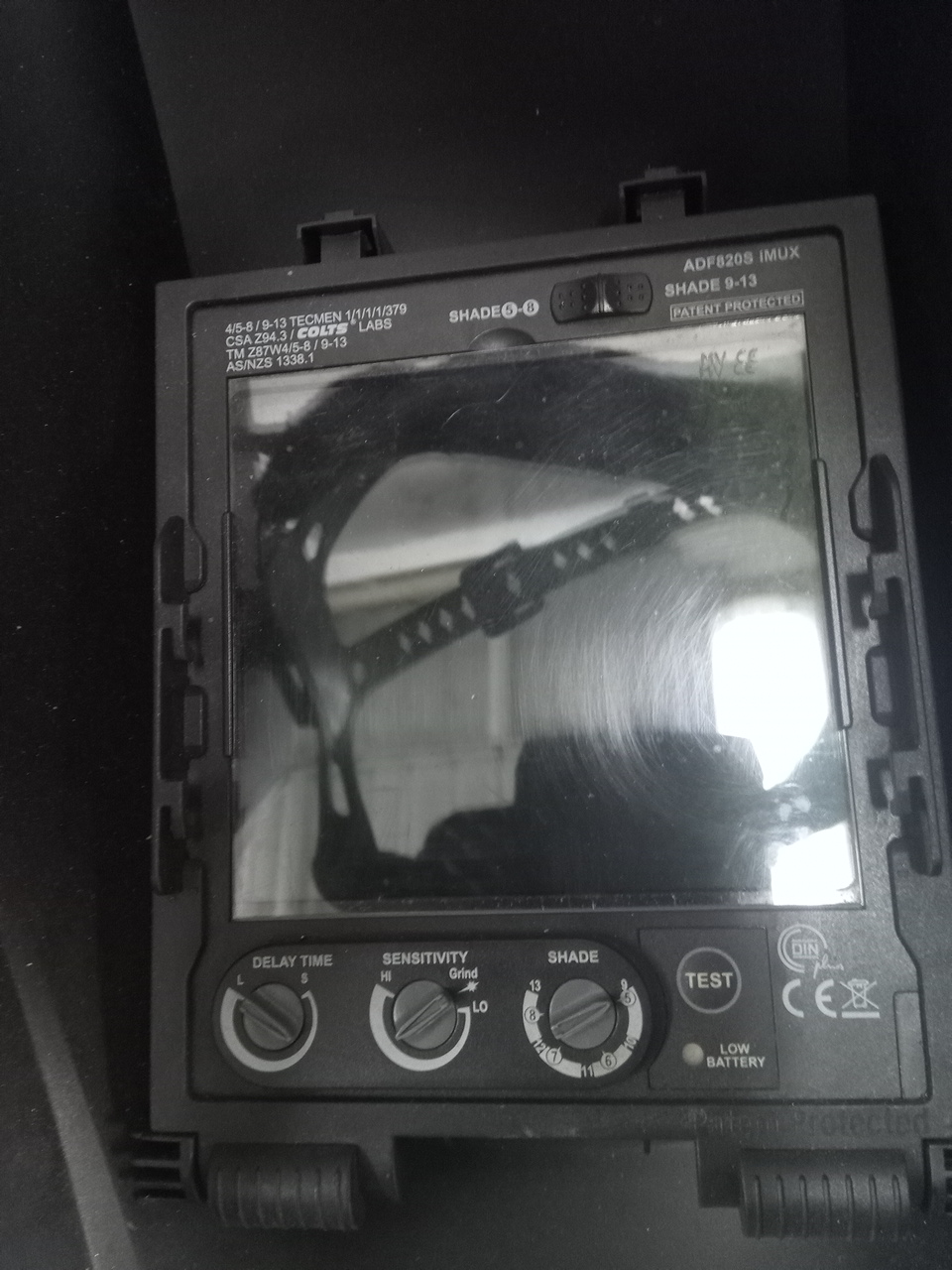

od DwPetr
elbarto píše: ↑28. 2. 2020, 8:56
Jestli ti to bude k něčemu, takhle je přes ní vidět, mám ji trochu zaprasenou, zrovna dělám, jinak bych ji vyčistil samozřejmě

To Petr: z mého pohledu viditelnost dokonala, škoda žes ještě nepřidal, když je zapáleno.
To Dawe: stačí dát na Ali či Alibabu Spedglass a už to sviští. Ceny jsou poměrně vysoké, proto rozdíly asi nebude nikdo mít chut testovat. Ono je to težké. Mám např. "original" IWATU z Alli. Funguje slušně. Originál nikdy mít nebudu a lakýra nejsem, tak u podobných kousků je srovnávání origoš a skoro originál těžké. Víc jsem zvědavý, až budeme testovat tu čistě činskou viz předchozí odkazy. Ta mi na nenaročné věci a praci v terénu přijde více než zajímavá, připominám 35 USDS :-) Otázkou je zda jí bude ještě mít kdo vyrobit. Lidem o kterých vím, že nejsou magoři a tuší něco o svařování klído zapůjčím.

Zapálenou ti blejsknout můžu taky, ale přišlo mi to zbytečný, protože viditelnost při aktivovaný kazetě si můžeš regulovat. Maximálně tu plasmu na nejmíň, jak je to vidět když je zapálená, mrknu na to během dne.

https://youtu.be/UxRfcUFvLv0 tady to máš, nech trochu rezervu telefonu, okem je to trochu světlejší, aspoň se mi zdá.
Když to zapomenu na tý pětce, tak si COčkem pěkně nablikam do očí, to se musí hned zvednout, takže přepínám na druhej rozsah, na 9

To "okno" je opravdu obrovský už se na ní těším :-)
