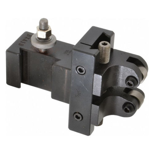

Narazil jsem jeste na dalsi zajimavou variantu radlovaciho pripravku "sverneho typu" do rychloupinace. Libi se mi a Vzpomnel jsem si na tohle tema, tak ho sem dam pro inspiraci (cena je mimo),
Link
Příspěvky: 9565
22. 3. 2020, 3:49
Ahoj, díky Dawe, tento typ jsem také zaregistroval (akorát něco takového zatím nevyrobím), od pohledu dost nekompromisní řešení :)

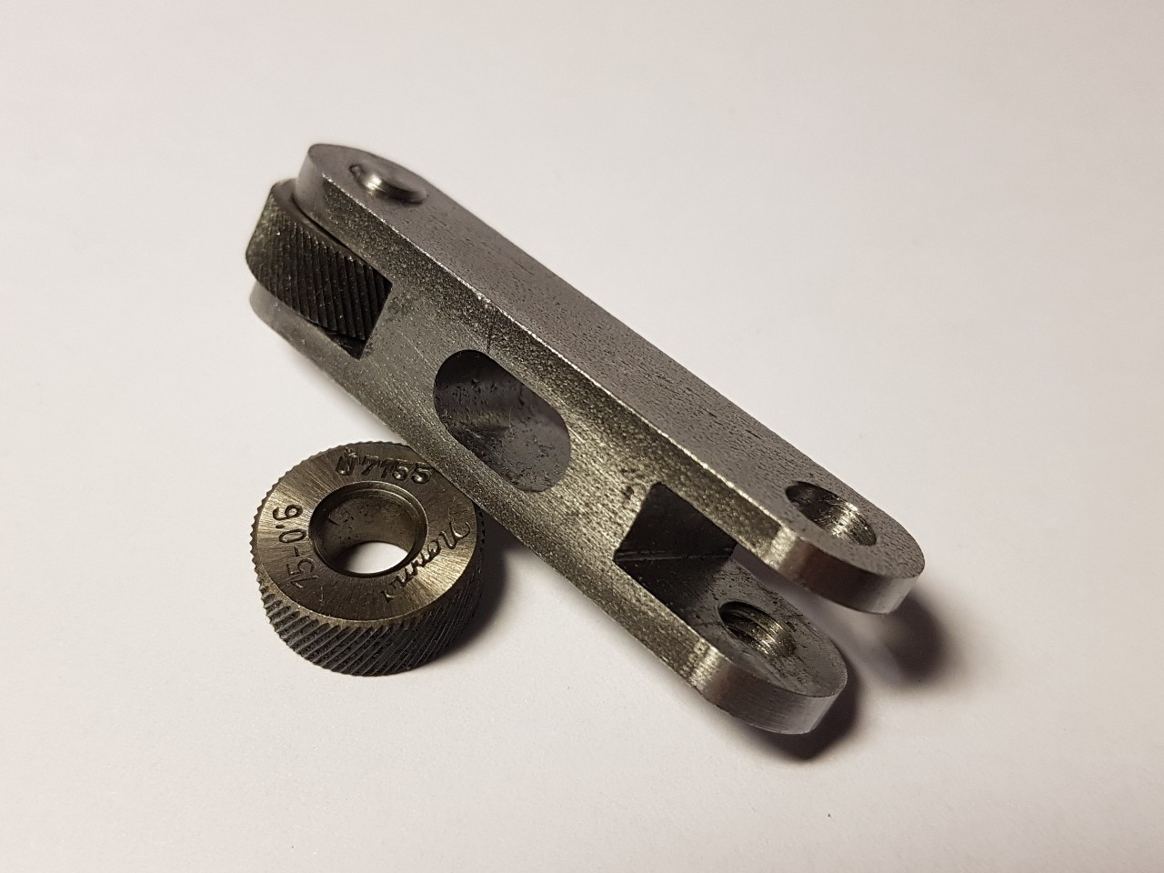

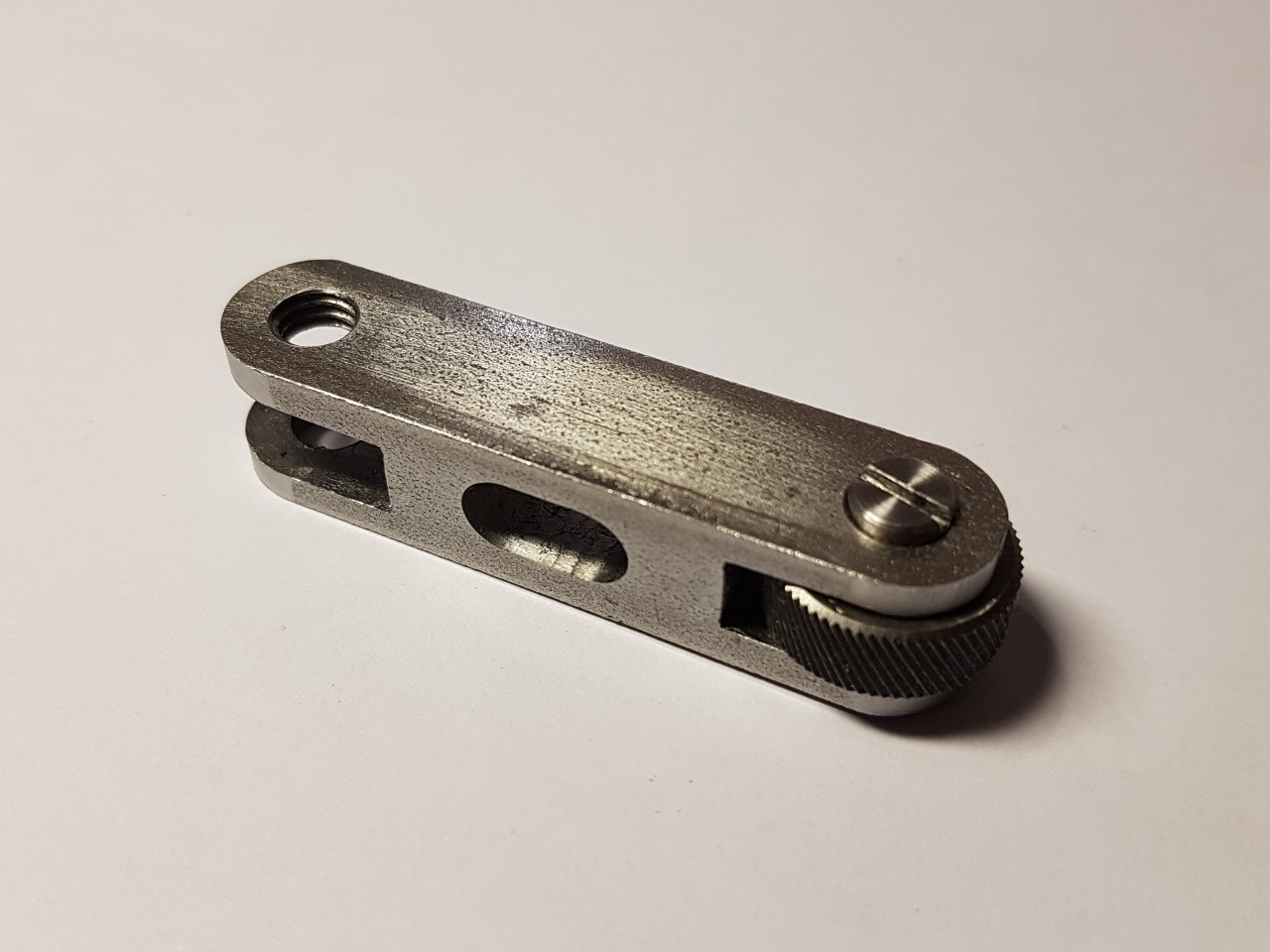

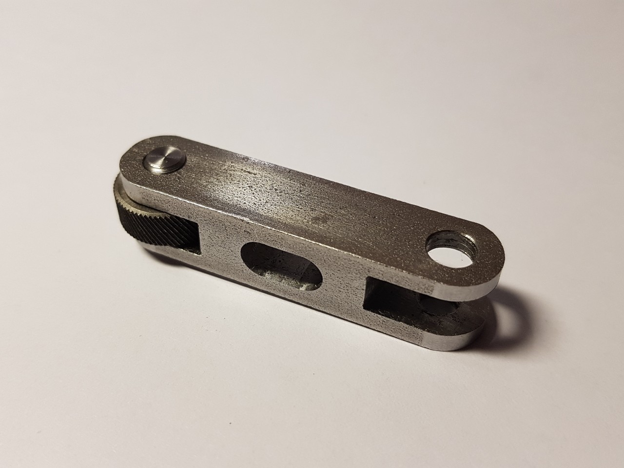

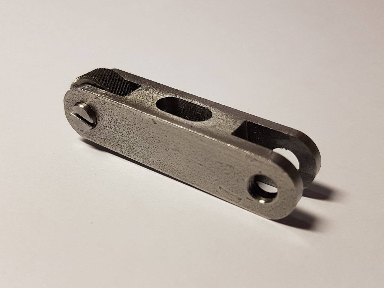

Dva večery a jedna packa už by skoro byla :mrgreen: Ale moc dobré to asi nebude, největší problém je, že je to v tom nožovém držáku trochu protočené (osa vřetena není kolmá na opracovávanou plochu hranolu), navíc se mi ty protočení ještě posčítají, protože to kvůli různým omezením nemůžu dělat na jedno (resp. dvě) upnutí, musím to různě protáčet.. No asi to bude průser, no :)

Ahoj, neboj a dodělej druhej a držák. Ono si to sedne. Nevim jak Ty, ale ja jsem samouk a mam z toho radost a libi se mi moje dilo, i kdyz dokonale neni. Kvalit mistra T nikdy nedosahnu, ale snažim se zlepsit ale obcas je to metoda pokus, omyl.

Na to v akých podmienkach to robíš, to vyzerá velmi slušne, palec hore. Iba ten šrobik ako oska tam nebude mať dlhú životnosť- v originále tam je kalený leštený valček. No možno si to na tom šrobiku lepšie nájde svoju polohu, ak je to potočené.

qwer píše: 25. 3. 2020, 7:58 Na to v akých podmienkach to robíš, to vyzerá velmi slušne, palec hore. Iba ten šrobik ako oska tam nebude mať dlhú životnosť- v originále tam je kalený leštený valček. No možno si to na tom šrobiku lepšie nájde svoju polohu, ak je to potočené.
Máš to pěkný, zbytečně se nestresuj. Ta hřídelka na které se točí rádlovací kolečko by sice měla být kalená, ale když to mázneš molykou nebo bronzovou pastou tak tovydrží taky hodně. No a kdybys toho rádloval fakt hodně tak je uděláš nové a nech to nanitridovat.

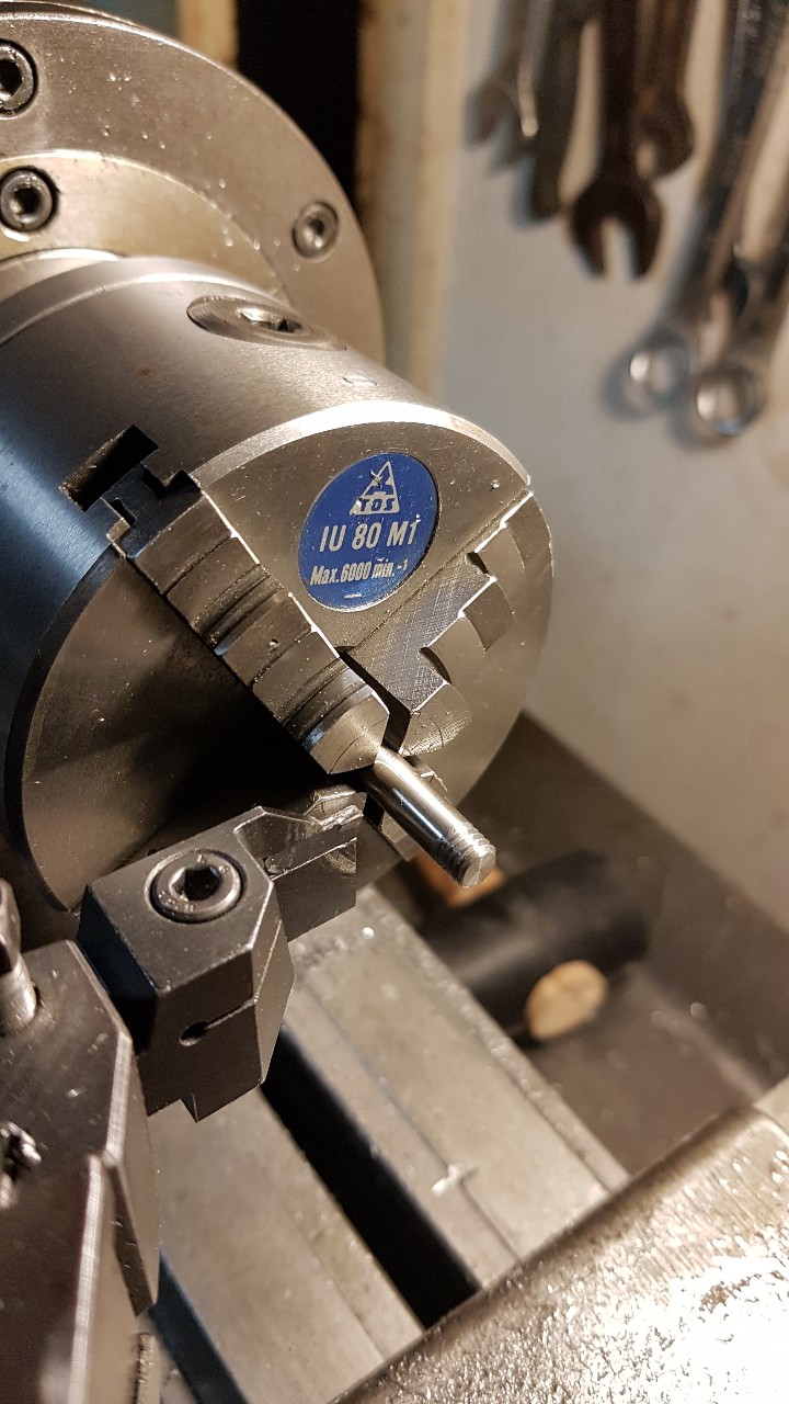

Děkuji všem za povzbuzení :) Jde o to, co psal Milan nahoře: Na kolmost koleček je to dost háklivé, toho se bojím. No ale uvidíme, dotahnu to.
Šroubek je vyroben z 6mm tyčky z laserovky:
Trochu vakl tam je, tyčka má o pár stovek méně a díra v kolečku imho naopak. T.
Příspěvky: 8887
25. 3. 2020, 10:17
případně jako osu použíj kalené kolíky s vnitřním závitem
