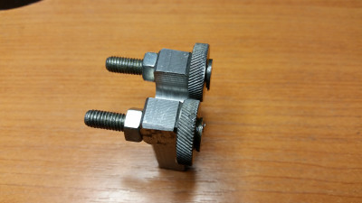

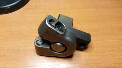

Na ty síly fakt bacha ! Já se rádlování vyhýbám co se dá. Psal jsi, že ti není úplně jasný ten držák co jsem posílal fotku. Tady máš fotku jednoduššího jednoúčelového :
Je na průměr 3 mm. Všimni si, že ta hřídelka je před rádlováním téměř na spojnici os rolen. Při rádlování se tedy síly snaží "roztrhnout" držák a nerveš to tam příčným posuvem. Tady je fotka z boku :
Jinak rádlování opravdu není nic jednoduchého. Jak ti píše Britt - nejdříve si to zkus na tyčce stejného průměru.
PS : Ty okopané hlavy šroubů jsou od čelistí. Ten držák má za sebou minimálně 750k kusů.
