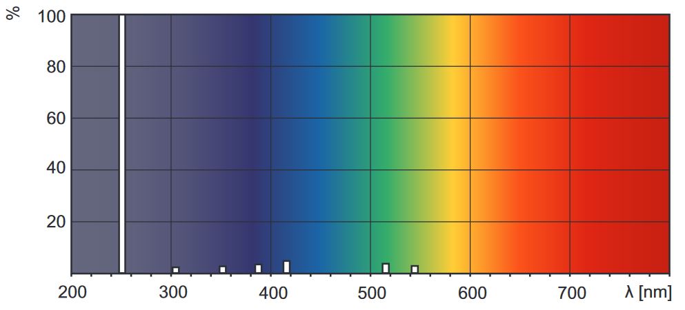

Tady jsem si dovolil ukrást 2 výstižné obrázky. Ukradl jsem to Číňanům. Omlouvám si to tím, že oni zase kradou nám. ;-)
Je to na demonstraci toho, co jsem psal už dřív. Tedy rozdíl v záření na 185nm a 254nm.

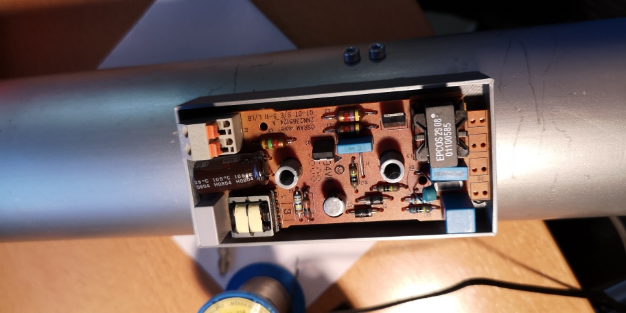

Příspěvek 18. 3. 2020, 9:29

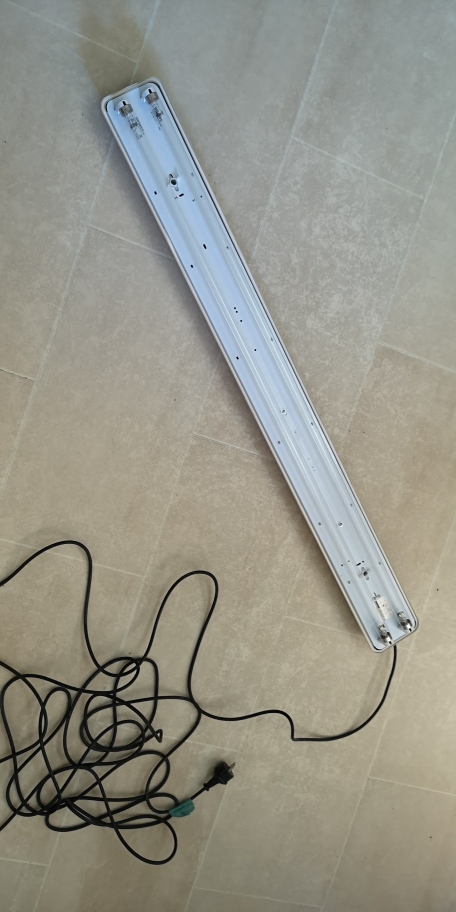

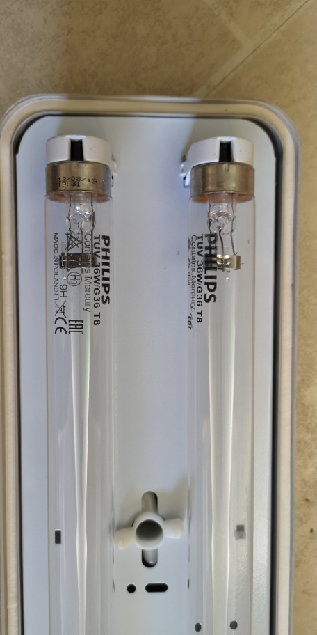

Tak dneska trubky dorazily, předali sme si to orouškovaní s dopravcem - běhat v tom celý den taky záhul.
Klasické trubice Philips TUV 36W G13 jsem hodil do tělesa - natočím a umístím dle potřeby.
Obešel jsem skoro všechny místnosti, když to tak 30minut svítí je tam solidní smrad - nejspíš ozón, ale není to úplně stejné jako u elektrických výbojů.
Pak jsem vždy řádně vyvětral - radši zlikviduji potvory na povrchu, šance že to doletí z jiného baráku 20m je asi malá, navíc svítilo pěkně slunko a moc nefoukalo.

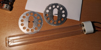

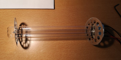

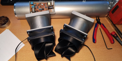

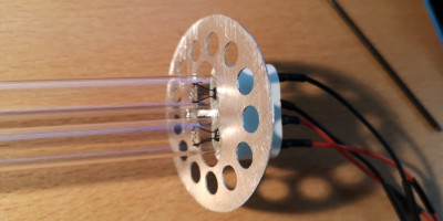

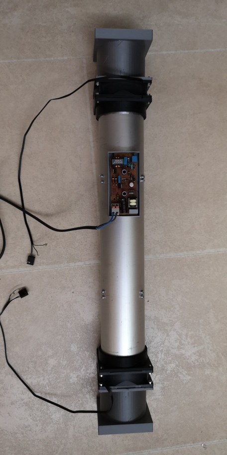

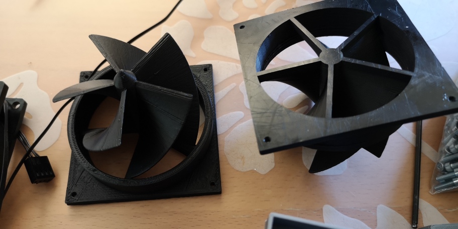

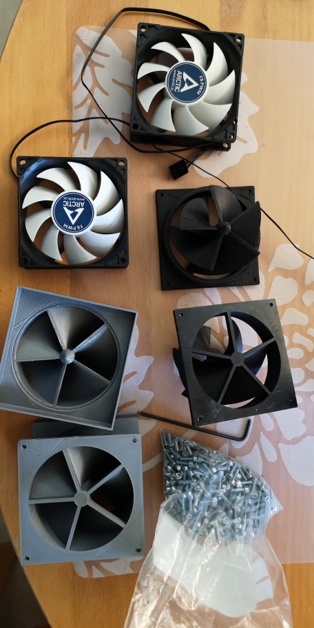

Další pokud byl vytvořit jednotku co by mohla běžet kontinuálně - trubice HNS S 11 W G23
1. Fouká to málo, větší trubku nemám a nic plechového nyní nevyrobím.
2. Opět to za provozu typicky smrdí, ale to značí že to funguje
jen v popisu trubice píšou bez ozónu tak nevím to to tedy je, počítám že vlnová délka není ostrá jak u laseru takže něco to udělá
3. někde na netu měli u té trubice napsáno, maximální expozice 1min denně - to by mě zajímalo který vůl by s tím na sebe svítil
