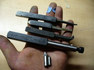

8) vrátil bych se k tomu prvnímu původnímu dotazu,abych nemlátil prázdnou slámu tak přidám i fotku
nebudu se bavit o výměnných závitových destičkách protože jsem pochopil,že ti jde o výrobu závitu v domácích podmínkách na nějakém menším domácím struhadle a ne na CNC
především vybírám podle toho o jaký průměr závitu jde,stoupání není tak důležité
pokud budu dělat závit zhruba do M12 vyplatí se nůž vybrousit(vrchní dva,první na M4))
nad M12 seženeš už originál závitový nůž (třetí) ale i pod M12 se dělají
od M20 už se vyplatí vyrobit si držák a ládovat do něj kupované a už vybroušené radeka (cca 40kč) jak 60 tak 55 st. různých průměrů podle průměru držáku a vkusu každého soudruha :lol:
na větší závity se ale už dají sehnat i větší závitové vnitřní nože
jinak pokud mám závitník tak to vyříznu závitníkem :wink:
na výměnné závitové destičky potřebuješ nejenom tuhou mašinu ale hlavně pořádnou hloubku třísky a posuv jinak děs a hrůza :wink:
taky záleží na tom kolik těch šroubů-matek budeš dělat
pokud jednu tak klidně nožem,ale pokud jich budu dělat víc tak si radši nasadím očko-závitník a mám jeden jak druhej :wink:
pokud už nůž brousím tak nahrubo na brusce(brousit-chladit) a pak v hlavě na kameníčku zaúhluju ,v ruce to uděláš samozřejmě taky ,ale je potřeba sehnat soustružnickou měrku na závity a pořád u broušení přikládat :lol: a málokdy je to kolmé na tělo nože
mám i větší nože,ale ty se mě nevlezou do ruky :lol:
