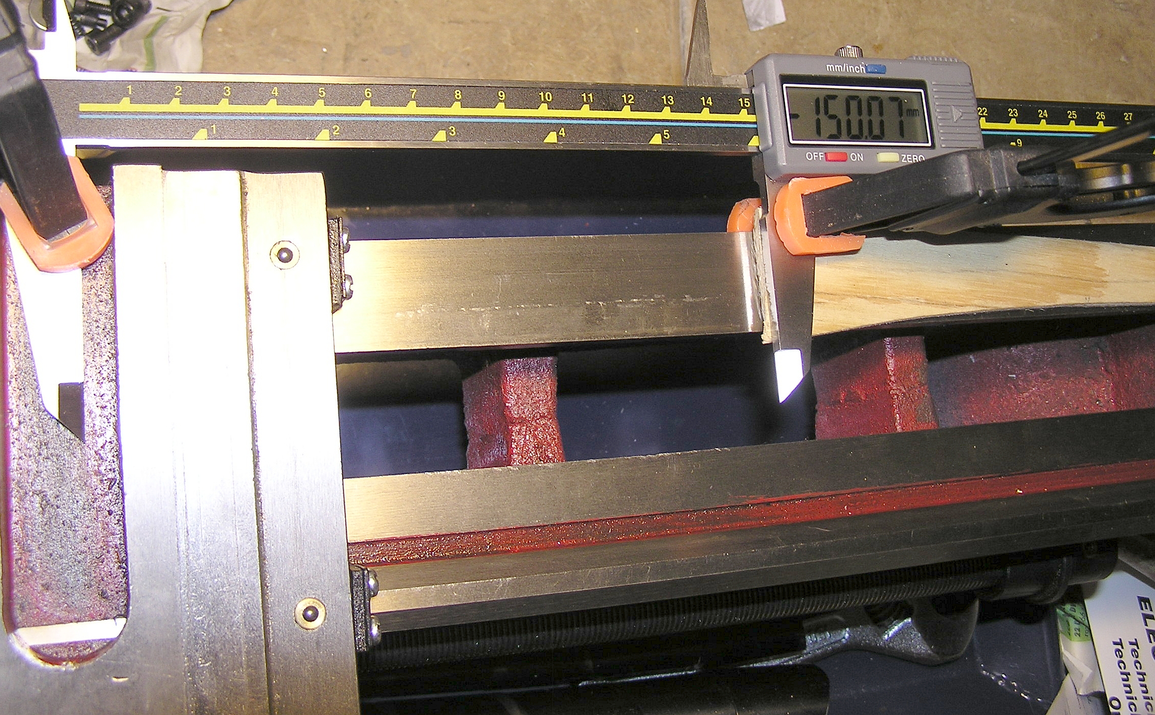

potraviny píše:Tak jsem dnes mìøil znovu tu záv.tyè a na 100 otáèkách mi vychází 144,90mm. Jak jste na to vy ostatní. Jedná se o ASIST.
Mozno to cinaci rezu na sustruhoch s palcovou skrutkou, tak napr pre
4 zavity na palec a prevode 21:92 dostavame 1.44945652173913043478
alebo
6 zavitov na palec a prevod 13:38 dostavame 1.44824561403508771929
potraviny

Ty kurvy šikmooké, tak tohle je ten zádrhel. V tom případě mi nikdy nebude sedět dělaný vnější závit se závitem vnitřím, pokud by byl mnitřní závit metric. a dlouhý. Pochopil jsem to správně? Na krátkých závitech se to stratí co?

mozno by si si mohol dat spravit zavitovku nanovo, nebude to az take drahe....

To by šlo, jen ten zámek na stroní posuv aby pak taky seděl. I když není zase tak dlouhý, tak by to snad nemělo tak vadit.
Do dnes jsem o tom závitu neměl ani potuchy, že nesedí a nevadilo mi to, tak uvidím pokud bych někoho sehnal. Ještě mě napadlo nastavit kola v převodu na závit při stoupání např. 1,5mm a pak to znovu změřit. (Změřit strojní posun vůči otáčkám). Možná to při počtu otáček se strojním posuvem bude sedět. Měřil jsem totiž jen samotnou záv.tyč.

A není to jenom tolerance závitu ? Jako setina na 150 mm není nic strašného Ono to je vlastně desetina

Setina na 150mm asi fakt nic neznamená, ale u mě je to na 1,5mm rozdíl 0,051mm, což na 150mm by mi to dělalo 0,51mm.

rozhodne to treba premerat na celej drahe skrutky a zistit ake je ozajstne stupanie ... podla toho volit bud vymenu sruby alebo pospekulovat ako sa to da korigovat prevodom.

To si nemyslím - to bys musel mít i jiná ozubená kola.

Myslí, že ty záv.tyče jsou fak na h...o. Možná by to chtělo udělat nové.

No já bych je ještě zkusil reklamovat, teda jestli máš ten soustruh nový.

Něco k tomu napíšu ;-) ;-)
1. ta šuplera zas tak přesně neměří - toleranci má od výrobce 0,03 mm.
2. Měřil jsem to 4x (ukroutil jsem si ruku ;-) a naměřil jsem hodnoty přibližně v rozsahu od 149,95 do těch ukázaných 150,07.
Takže podle mne je ne šroub v toleranci 0,1mm (+-cca 0,05mm) a já jsem v pohodě.
Potraviny bohužel má ten šroub asi opravdu blbě jestli na 100 otáčkách chyba 0,5 mm !! :-(
Přikládat tyče jsem chtěl aby bylo zřejmé jestli jsou stejné nebo jestli to třeba náhodou blbě neměřil.
