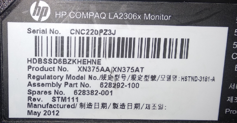

Napsal: 26. 10. 2020, 11:17
od Mex
Je to zajímavé, že ty binárky mají jen 128 byte. Je to opravdu model LA2306x (včetně toho 'x' na konci)?
Pak by to znamenalo, že existují nějaké submodely daného modelu.
V tom EDID je evidentně i výrobní číslo. Tak zkusím z těch informací a hlavně z jejich rozdílu dát dohromady obsah pro ten můj kus.
Díky.

Re: PC NB a monitory budete mít zájem?
Napsal: 27. 10. 2020, 7:35
od Mex
Díky za štítek.
Tak to je fakt záhada záhadná.
Ale snad to nějak dám z těch částí dohromady.
Promiň, že otravuju. Ale pěkně prosím kdybys měl možnost ještě časem načíst ten EDID i z VGA, tak by to bylo super.
VGA je totiž jediné, co mi na tom mém jede. Takže tady mám největší šanci najít rozdíly.
Děkuji.
