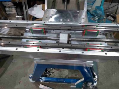

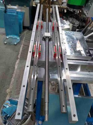

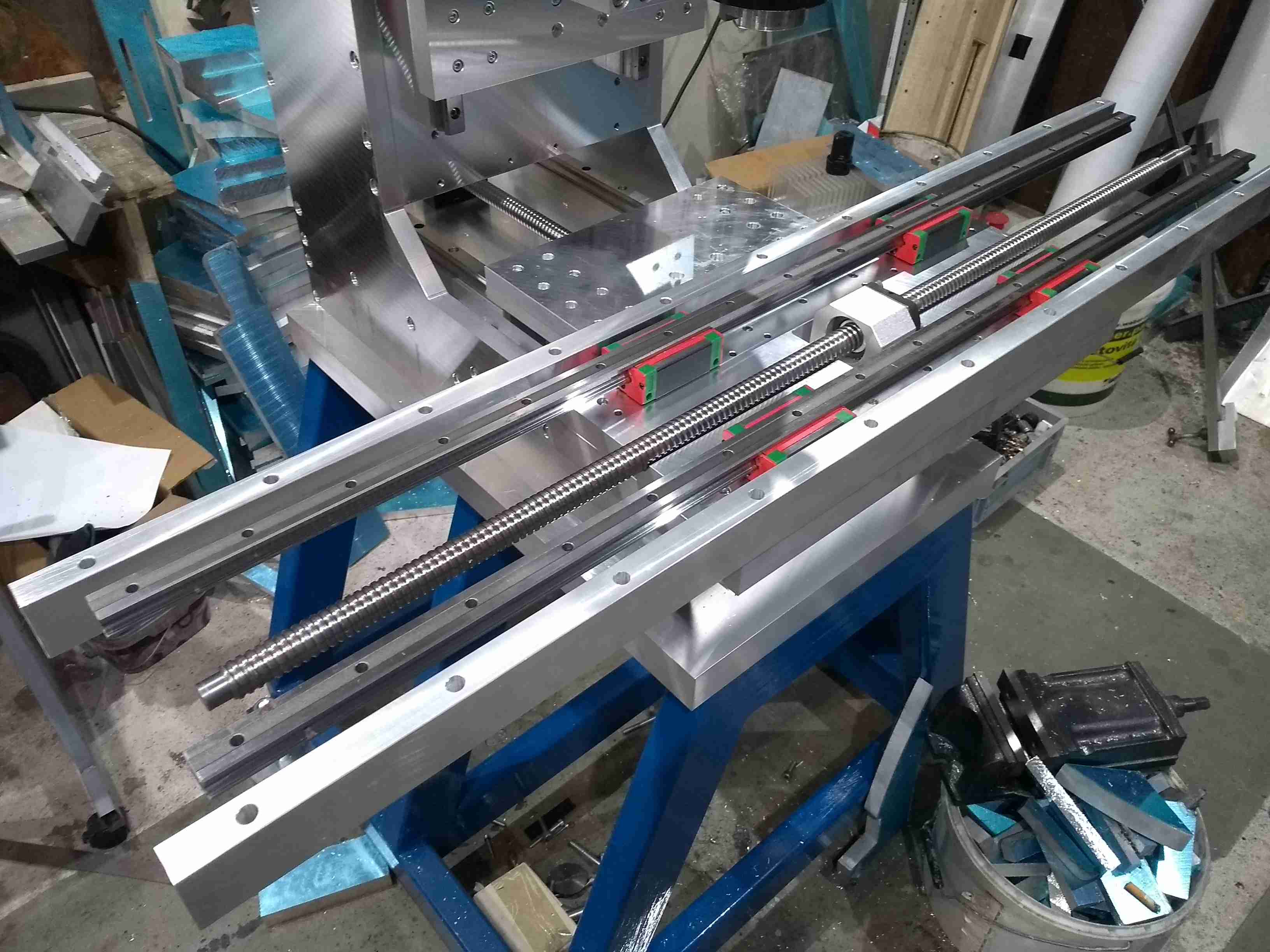

Par fotiek osi X.
Nemam este hotovy stol.

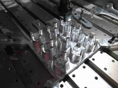

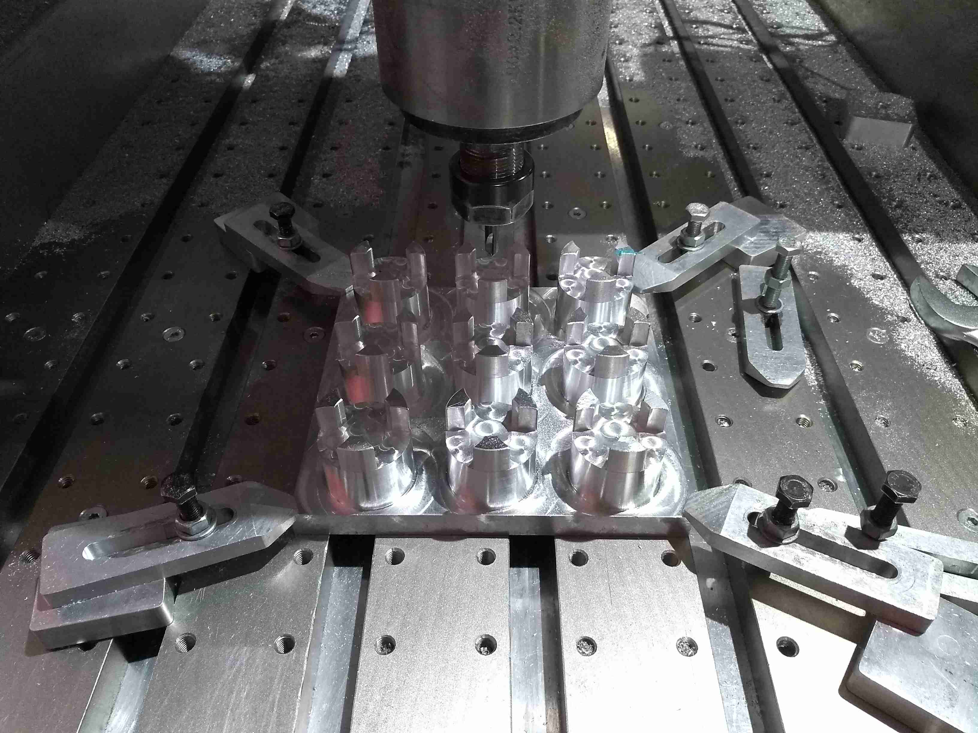

Vyroba pruznych spojek 9 kusov na raz. Priemer D40 L40.

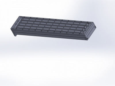

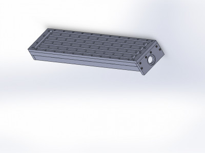

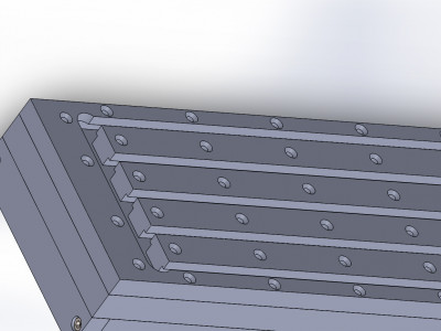

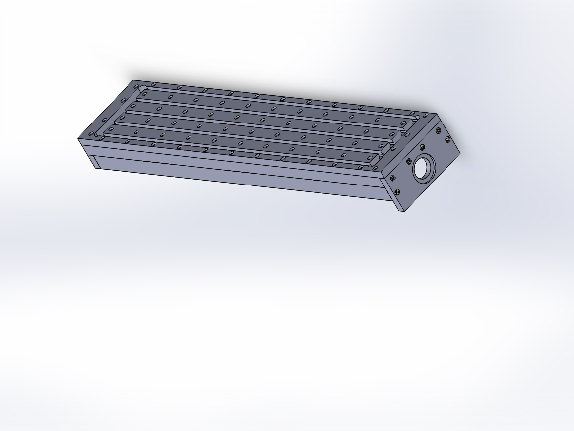

Par fotiek modelu stola.
Material hlinik z povrchovou upravou TVRDY ELOX 50 mikronov.

Premyslal si, ako sa bude chvat ten stol, ked tam upinkou upnes napr.zverak?
Ak trvas na srobovani, tak slepe zavity zospodu a max. kazde 3cm od seba.
kiko01
Příspěvky: 1681
Bydliště: Martin,Slovakia
26. 9. 2020, 1:49
r4cv píše: ↑26. 9. 2020, 8:46 Premyslal si, ako sa bude chvat ten stol, ked tam upinkou upnes napr.zverak?
Alebo to radsej rovno spravit z ocele? :)
