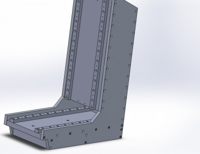

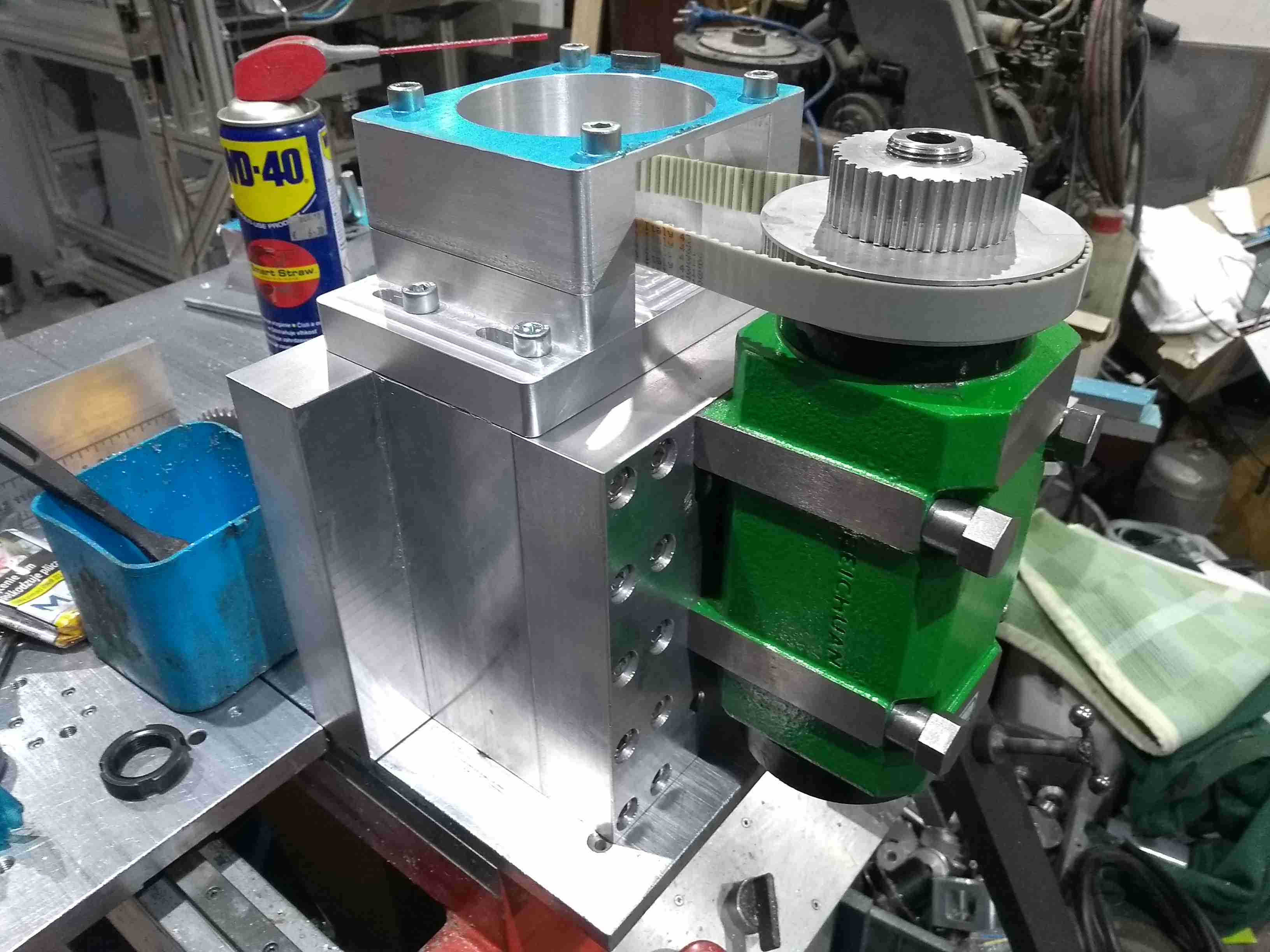

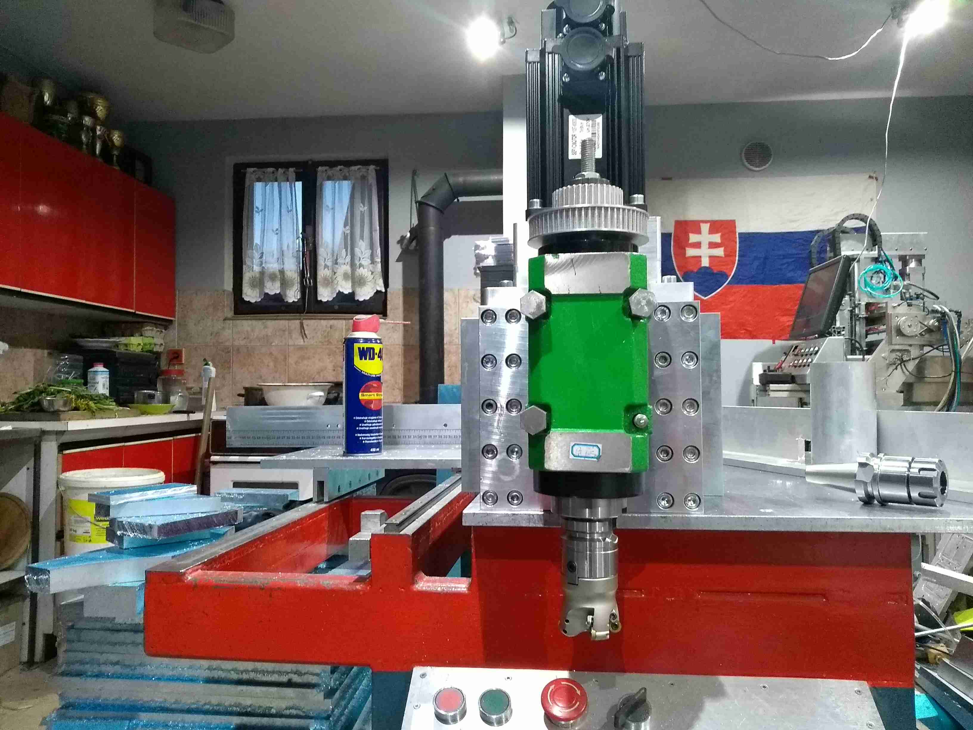

Stlpova CNC freza hlinikovej konstrukcie.
Zacal som pomaly reazilozat dasli projekt frezy tento krat zo silnejsim vretenom aby som mohol opracovat aj ocel.
Priblizne rozmery stroja cca 700 x 1000 x 700.
Konstrukciu budem mat vyrobenu z hlinikovej frezovanej platne 20 mm.
Lineary 20mm a skrutky SFU2005.
Na vreteno som pouzil cinsky vyrobok z kuzelom BT30 a pohom mam zabezpeceny servomotorom 1,8KW.
Na posuvoch budem mat servomotry OMRON 750 watt.
Pracovny stol budem mat 1000 x 220.

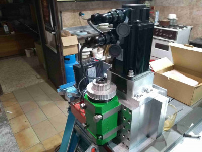

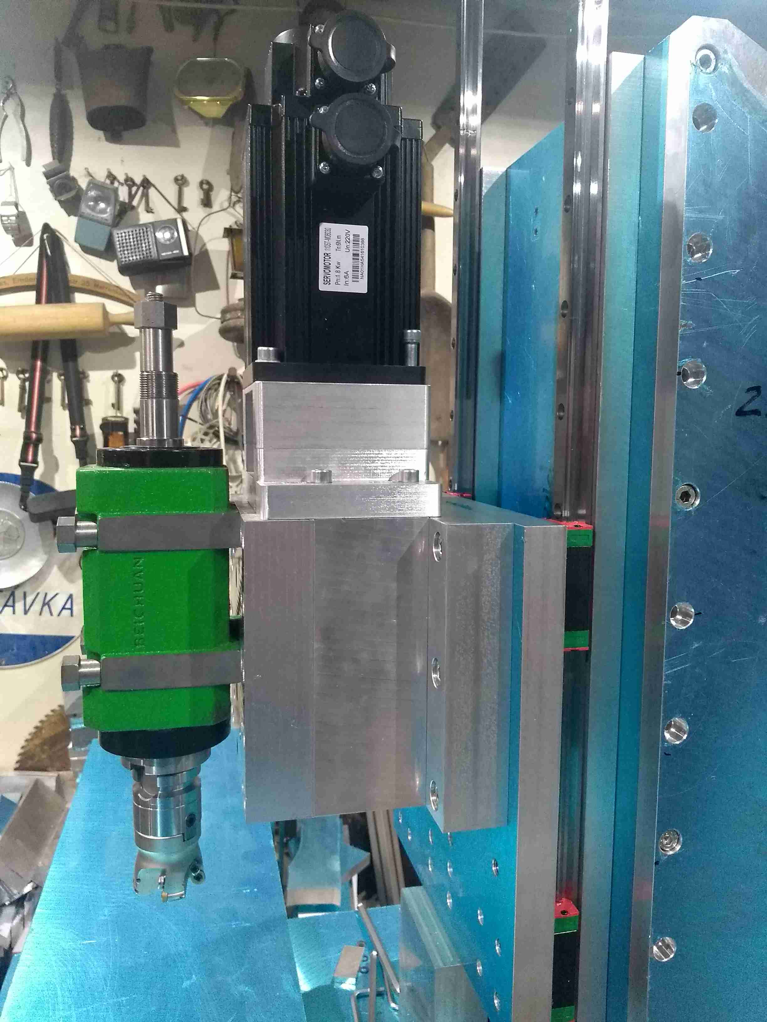

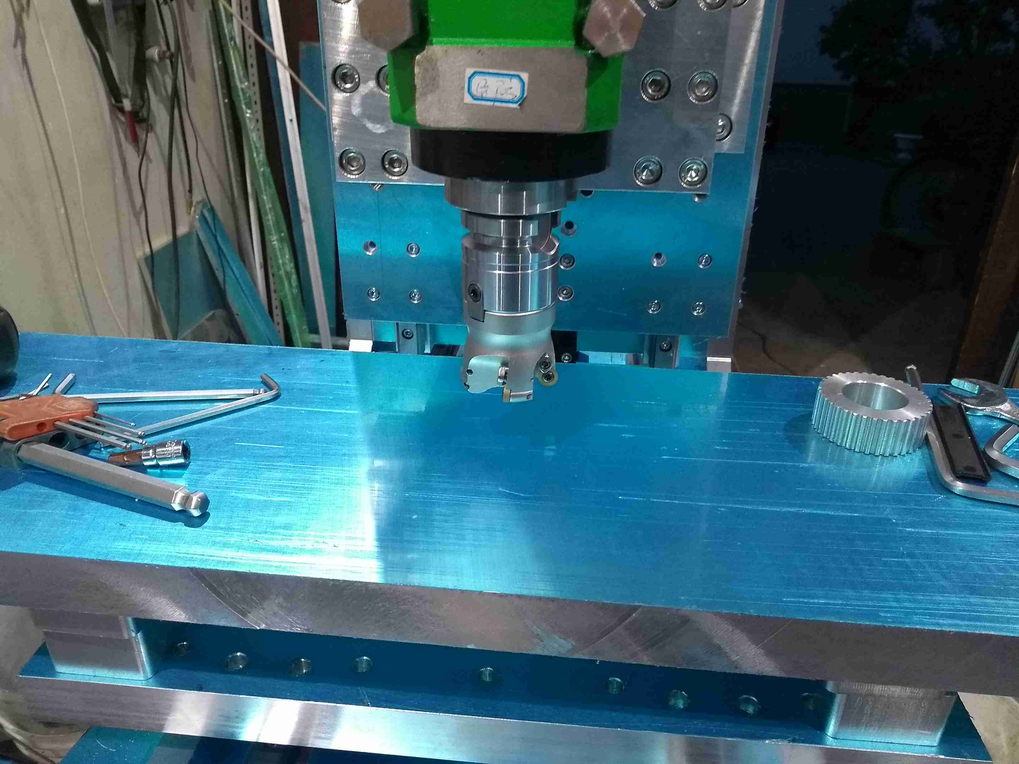

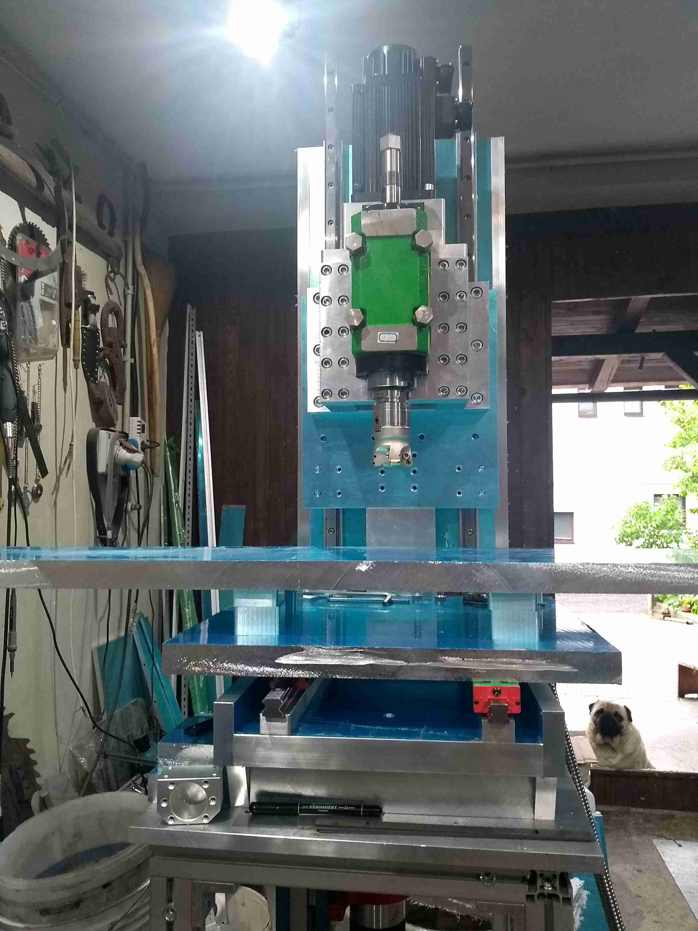

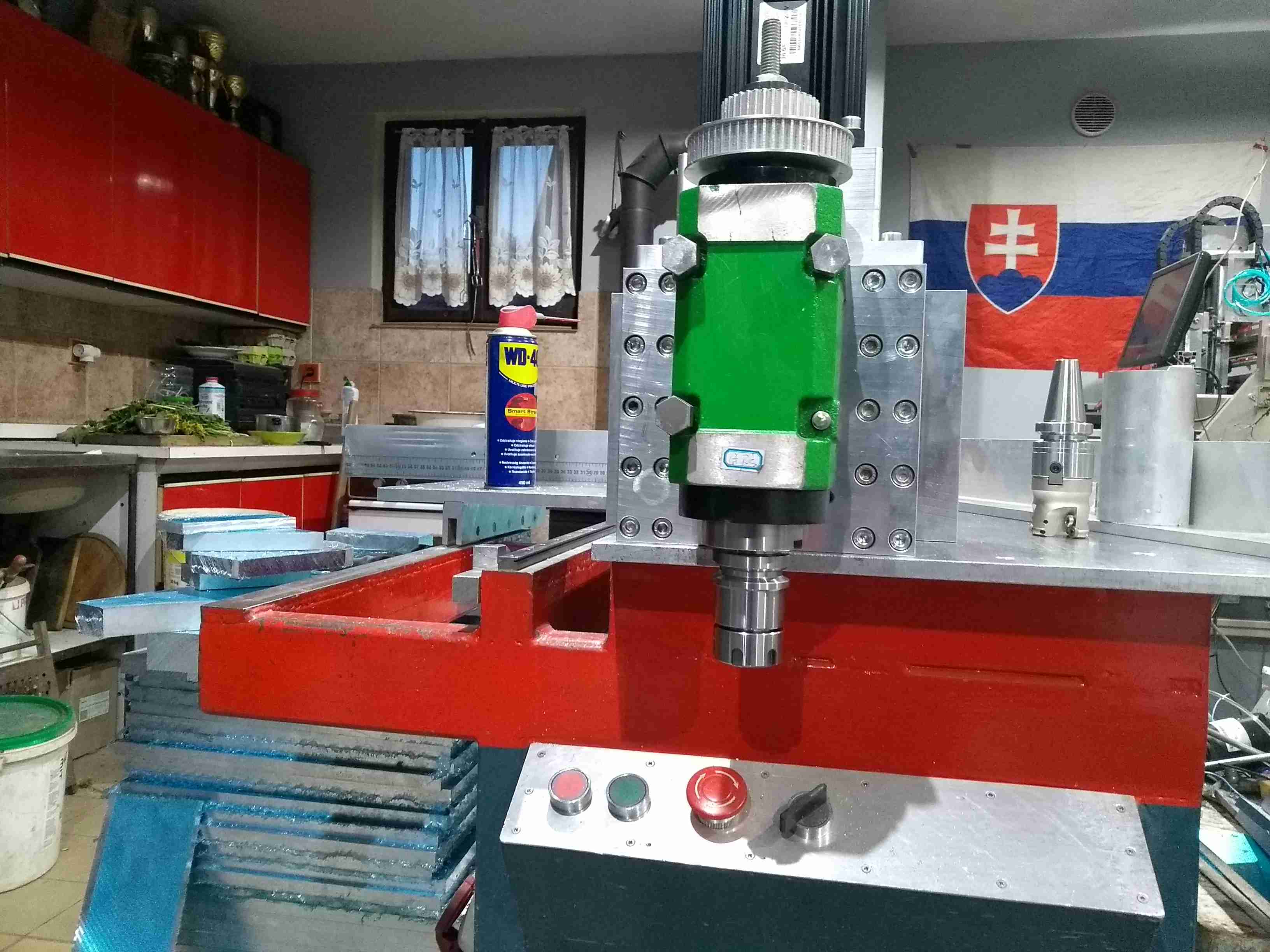

Pridavam par fotiek pre predstavu ako to cele vypada.

to je jak "najděte 5 rozdílů" :-)
já zatím našel jen tři ...

no vidíš.. a pritom ti úplne uniklo ako mu parádne ladí frézka s kuchynskou linkou! :D

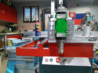

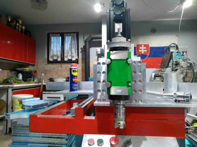

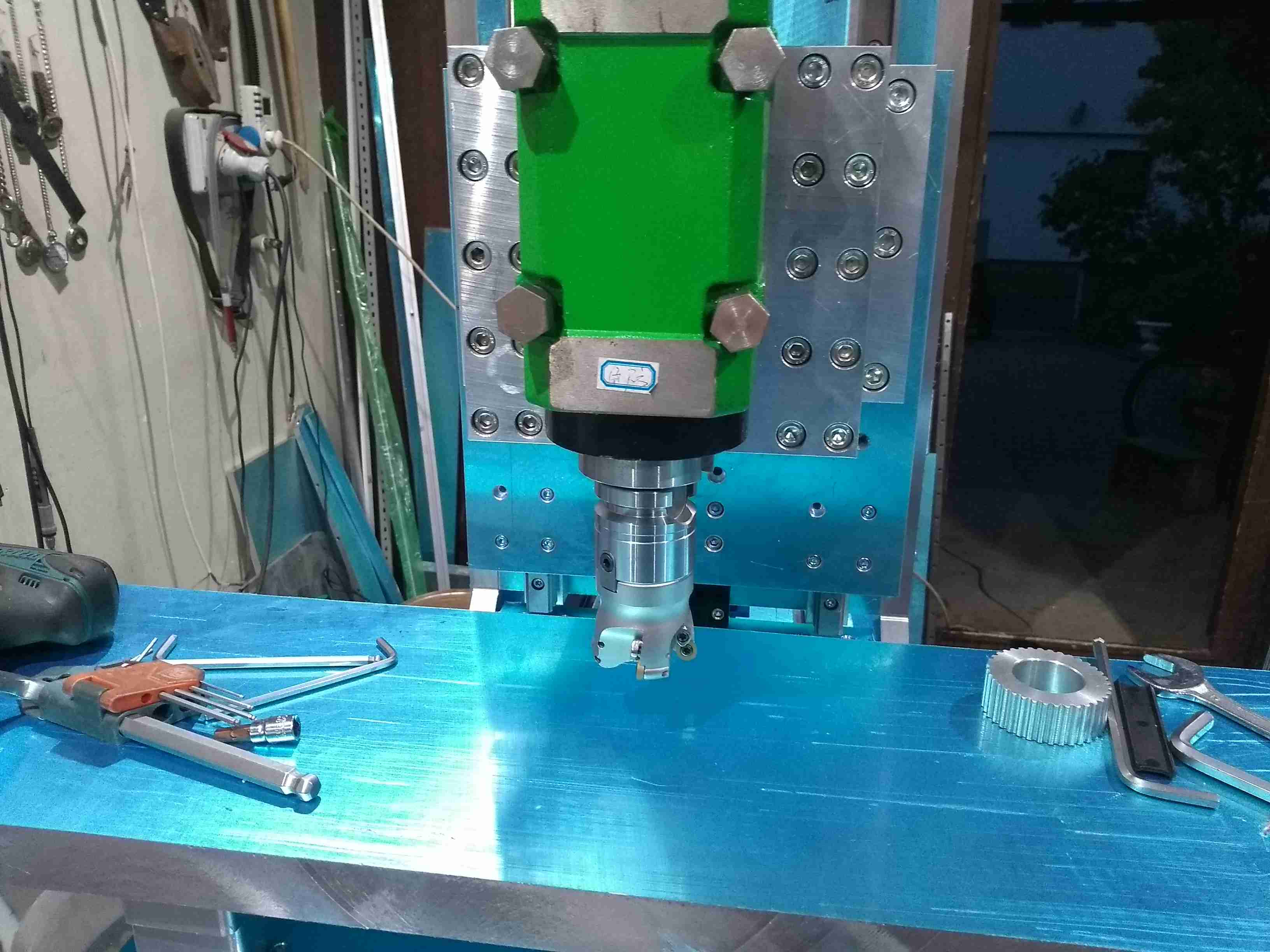

robyb
Příspěvky: 340
Registrován: 21. 11. 2018, 8:05
20. 6. 2020, 10:53

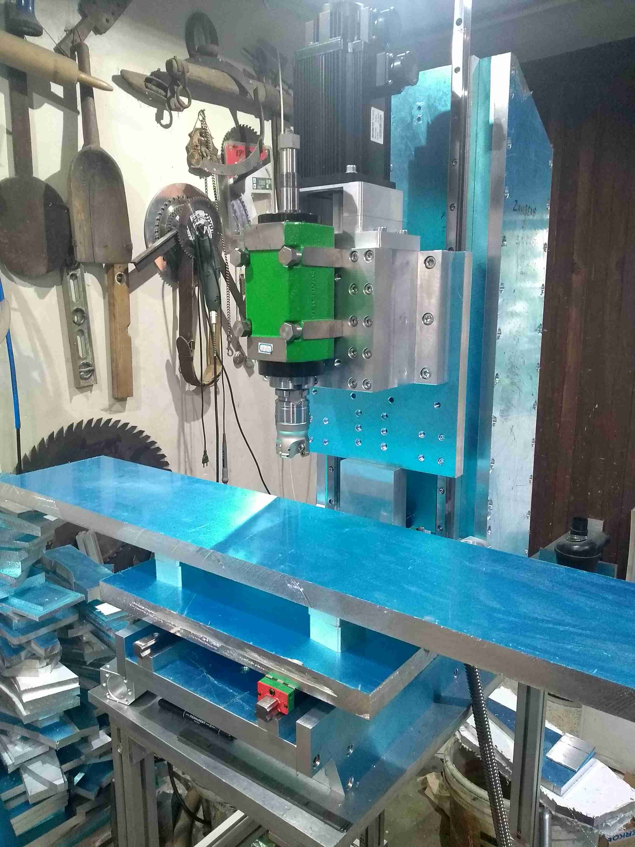

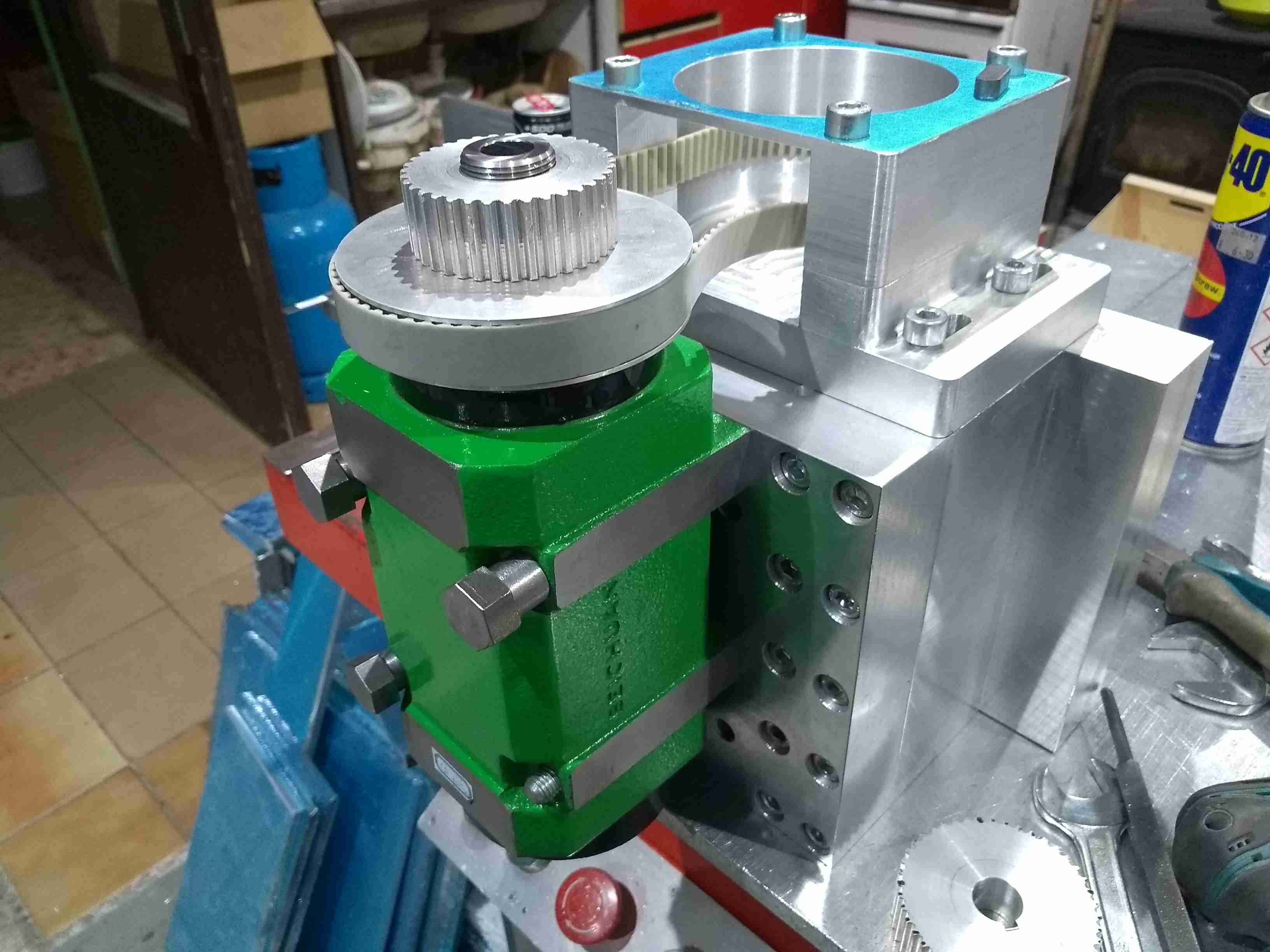

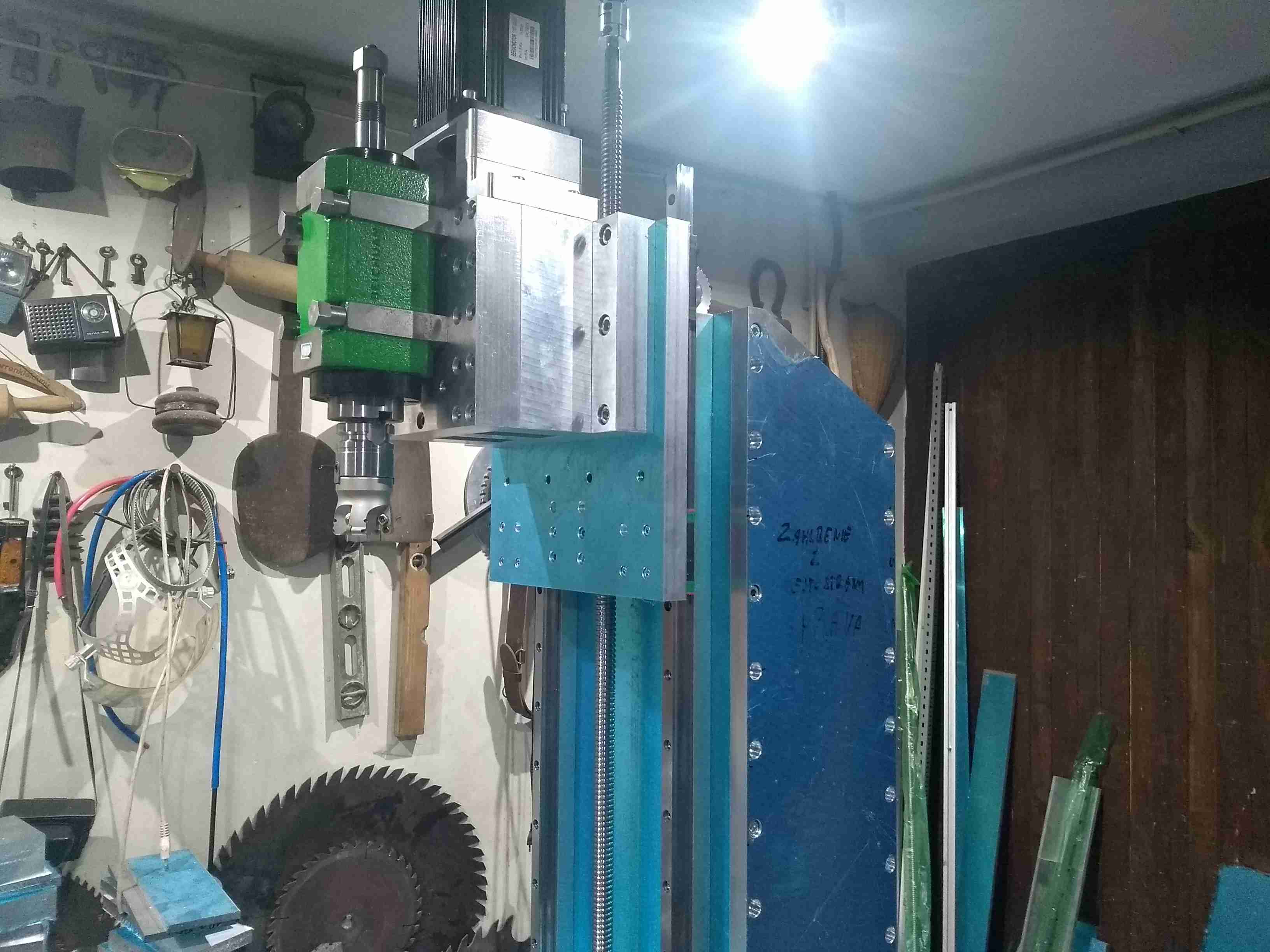

Pridavam par fotiek.

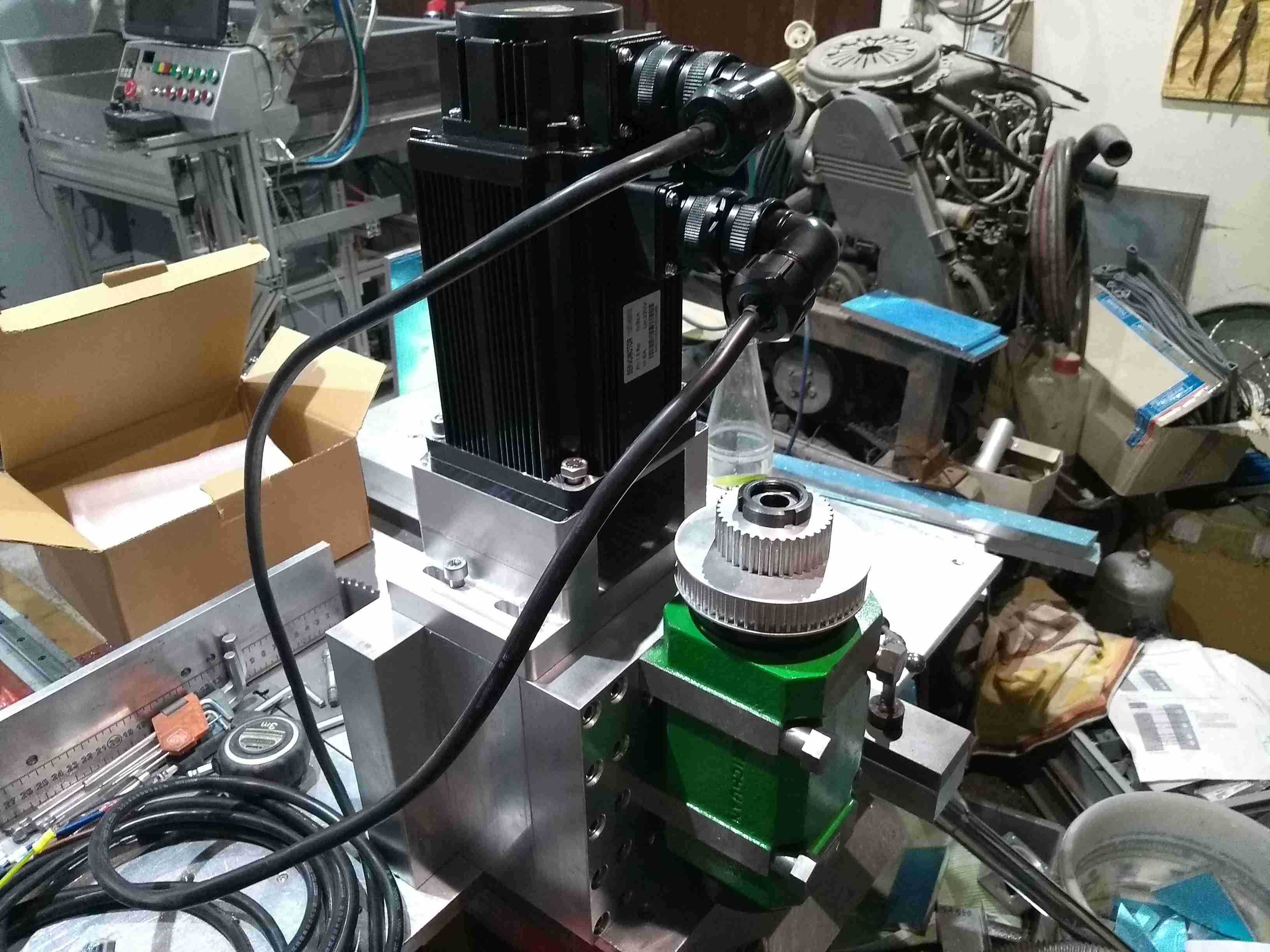

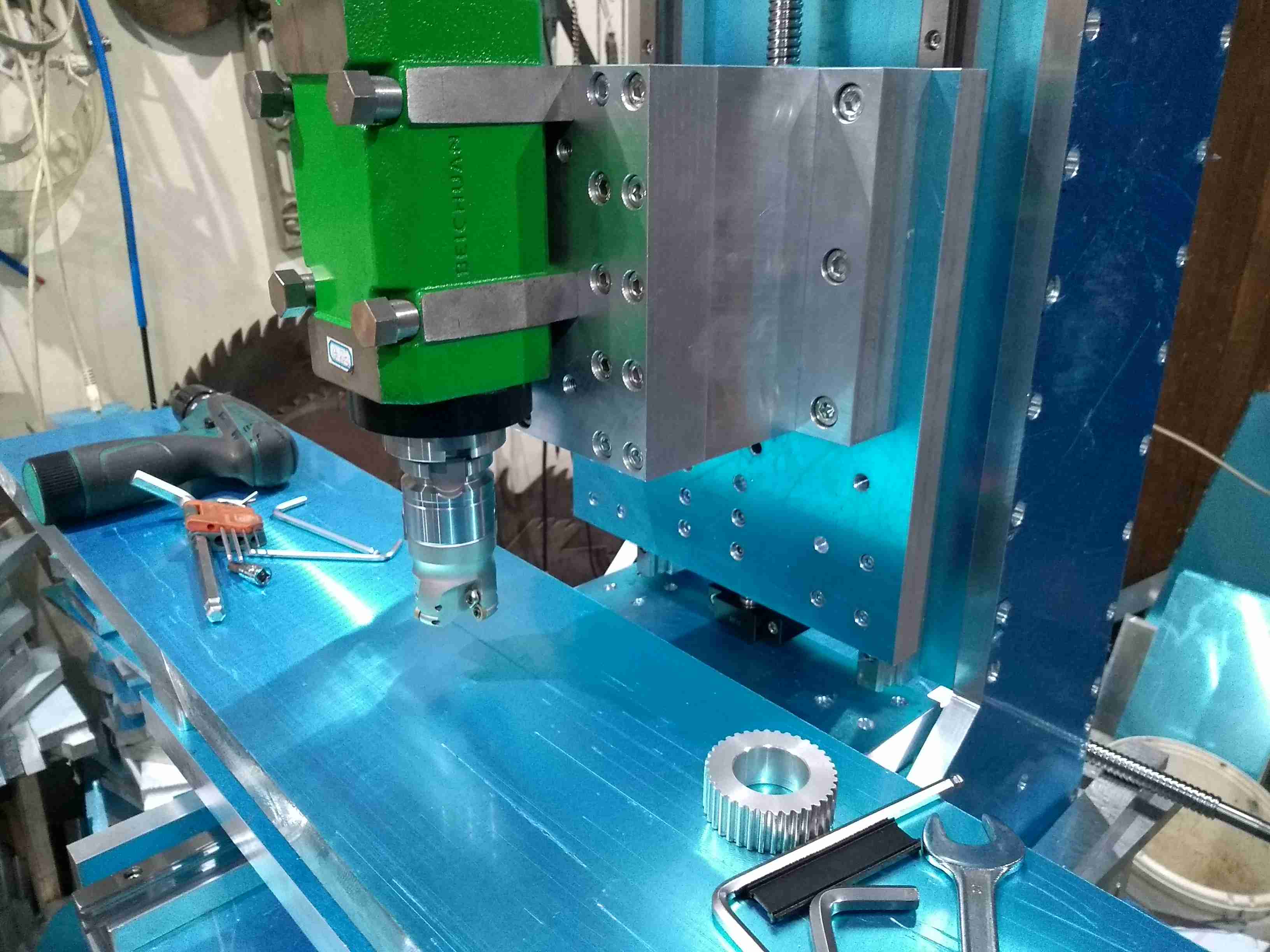

Ako to postupne skladam tak prichadzam na nedokonalosti ako som to navrhol.
Posuy budem mat cca X 500mm,Y 210,Z 300.
Mrosconi
Příspěvky: 2102
21. 6. 2020, 7:53
...jojo, to známe asi všichni. Tedy já to alespoň přiznám. Vše je bomba, všichni tě chválí jak si to dobře nevymyslel, ...pak skládá a zjistíš že... to je špatně, to je na dvě věci. Stále se bihu do hlavy co jsem to dělal za hlouposti. Ale neboj 5 stavba už bude lepší:)
Třeba teď musím předělat čídla osy Y, které jsem tak fajně vyřešil, že tam nedám měch. Takéž vozíky jsem dal taka fajně, abych ušetřil váhu a přitom měl nějvětší možnou základnu (vozík vyčnívá mmo konstrukci) a tak musím udělat mezikus mezi měch a konstrukci. A to nehovořím o tom, že udělat to posléze, když je vše namontované, je rovněž šílenství. A tak dokola:)
Hooooodně štěstí!
Příspěvky: 3673
21. 6. 2020, 8:39
Ahoj, to je ale kopa hliníka pohromade. .Keď tak na tú konštrukciu pozerám vxzerá to ako alumíniová verzia FA2 alebo ME1000 :) .
kiko01
Příspěvky: 1678
Bydliště: Martin,Slovakia
21. 6. 2020, 9:51

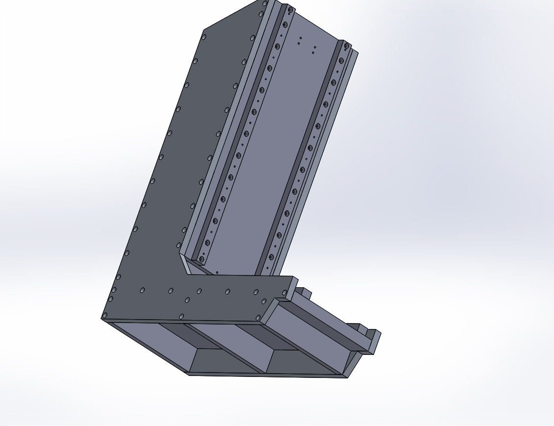

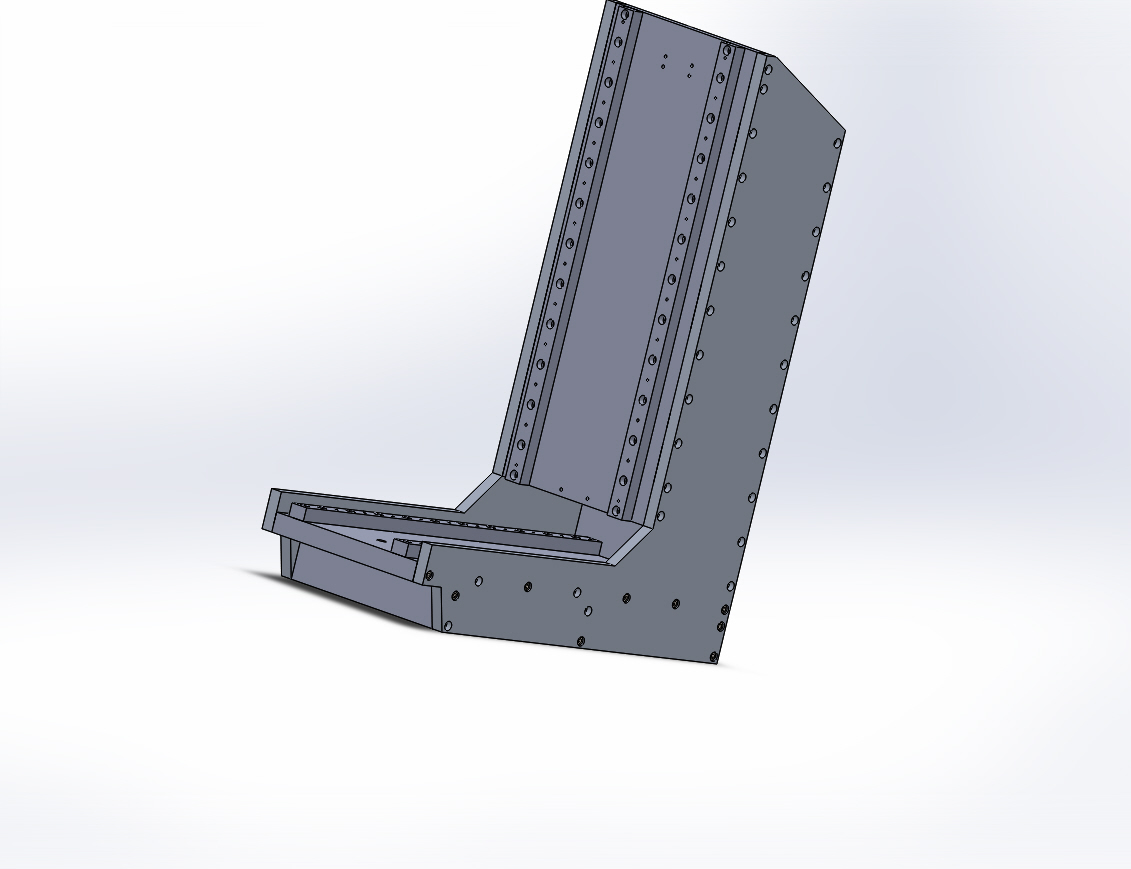

Celkom sa mi paci ta diera pod stlpom - mas tam miesto na motor Y a zaroven sa takto da vyriesit normalne aj krytovanie, ale tym padom takto ako to je teraz mas najslabsie miesto tam kde by malo byt masa co najviac...
robyb
Příspěvky: 340
21. 6. 2020, 10:34

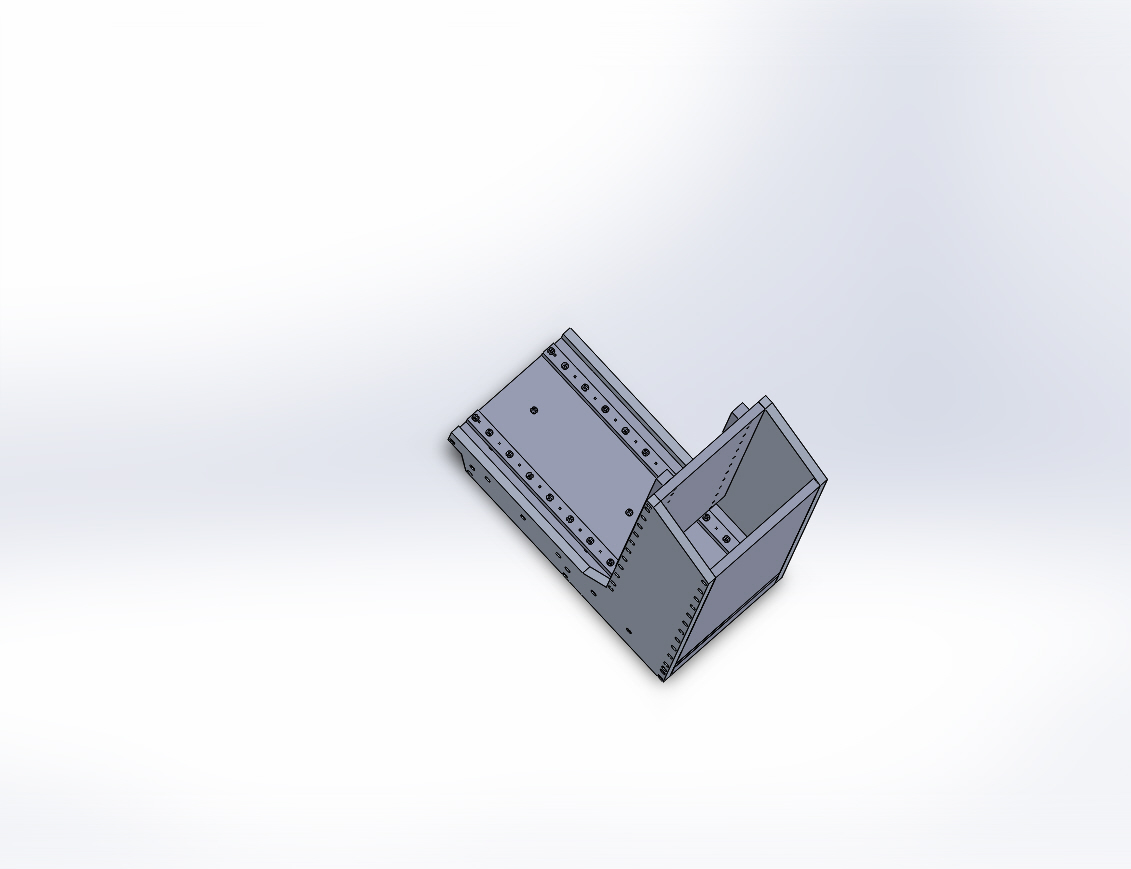

Boky frezy som zohnal ako srot,bolo to zle vyrezane vodnym lucom pre firmu ktora si to objednala to bolo nepouzitelne.
Takze rozmery som mal uz dane len tvar som si upravyl podla seba.
Stlp sa sklada z dvoch bocnych a prednej a zadnej steny mozno to bude slabe ale na to rpidem az casom.
Motor posuvu Z budem mat vonku na zadnej strane.
Urcite to budem chciet neako okrytovat aby som chranil lineare, mam v plane na tom obrabat aj ocel popripade antikor ak to bude mozne a ak to bude masina zvladat.
Momentalne si navrhujem os X je to posleny velky diel ktory si budem musiet dat vyrobit na velku frezu ostatne diely si dokazem vyrobit sam na svojej cnc freze ktoru mam doma.
Vecer pridam neake foto stola a osi X.
bobik
Příspěvky: 4556
Bydliště: Okres Klatovy
21. 6. 2020, 11:20
To jsem zvědavý na to obrábění oceli. Na takovou frézku bych čekal spíše vysokootáčkové vřeteno, než pomaluběžné. Na ten stůl i když nejspíš přijdou ještě namontovat T drážky, tak je pořád moc nízký a málo tuhý.

robyb
Příspěvky: 340
21. 6. 2020, 11:43
Urcite by bola lepsia ocelova konstrukcia ale robit frezu z joklov je podla mna nie moc dobra volba.
Jokle maju vysoke vnuotrne pnutie a vysledna presnost stroja asi nebude nic moc.
Robil som si doma cirkularku na pilenie hlinikovych platni rozmer stola mam 400 x 600 a vozik ma linearoch 350 x 350.
Pozvaral som to z joklov 80 x 40 x 5 a na vrchnu stranu ramu na jokle som privaril pasovinu 15mm hrubu.
Dal som to ofrezovat na jedno upnutie ale vysledok na rovinnosti neni nic moc bolo by to dobre pred frezovanim dat vyzihat.
Frezu z vysokootackovym vretenom doma uz mam typu CNC Router.
robyb
Příspěvky: 340
21. 6. 2020, 11:52
Do stola urcite nebudem robit T drazky zrobim tam len zavity v rozostupoch 50 x 50 M8 a na to si prikrutim platnu podla potreby.
Stol bude 210 x 1070 x 30 a po celom obvode stola bude este prikrutena pasovina 20 x 40 na vysku samoizrejme vsetko z hlinika.
Lineary budu prikrutene na stole a voziky na platni osi Y.
Motor posuvu X sa bude pohyboval zo stolom tym padom bude mat cele lineare zakryte po celej pracovnej dlzke frezy.
