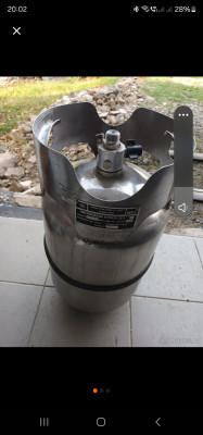

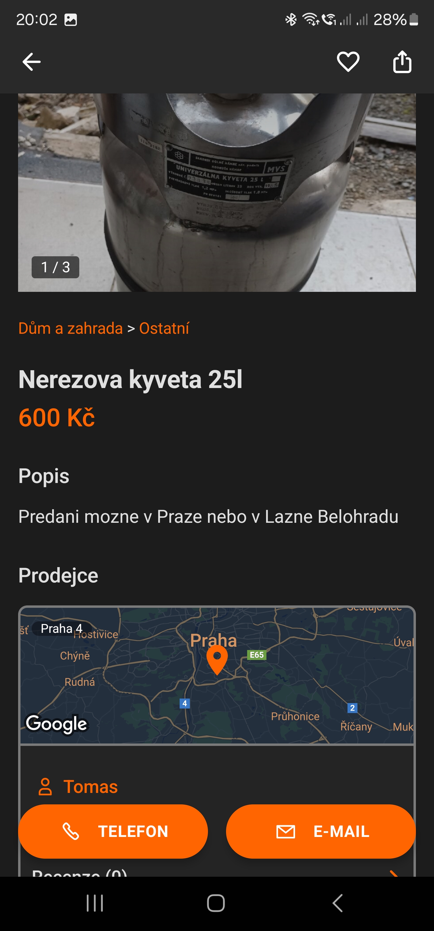

Už mám plné zuby sifonových bombiček a 2,5l láhve, takže se poohlížím po něčem větším a narazil jsem na toto:
https://www.pivoteka.cz/nerezova-kyveta ... l-50421472
https://www.pivoteka.cz/ball-lock-s-koh ... SET5302118
Máte s tím někdo zkušenost?
Ta kyveta má ve víčku přetlakáč, tak mě napadlo, že kdybych přiškrtil průtok z CO2 láhve a tlakoval opatrně, mohl bych se obejít i bez redukčáku, nebo? Redukčák mi dává smysl jen kdybych měl láhev připojenou pořád. Nebo na víčko přidělat manometr a tlakovat podle něj.
Kdybyste někdo věděl o lepším řešení, sem s ním. Díky
Kyvetu mám 25l, a vedle mám stát flašku z COčka, samozřejmě s redukčákem. Naliju vodu, nasadím hadičku, otevřu kohout na kyvetě a pustím flašku, třepu s kyvetou. Až je to plný tak hadička z trubičky která mi jde z ventilu kyvety sama sjede. Zavřu obě flašky, hotovo.
Brácha koupil nejakej vehement kterej je napojenej rovnou na řád a snad to nepotřebuje ani tu flašku, ale ještě jsem to neviděl.
Kyveta:
Kyveta:
