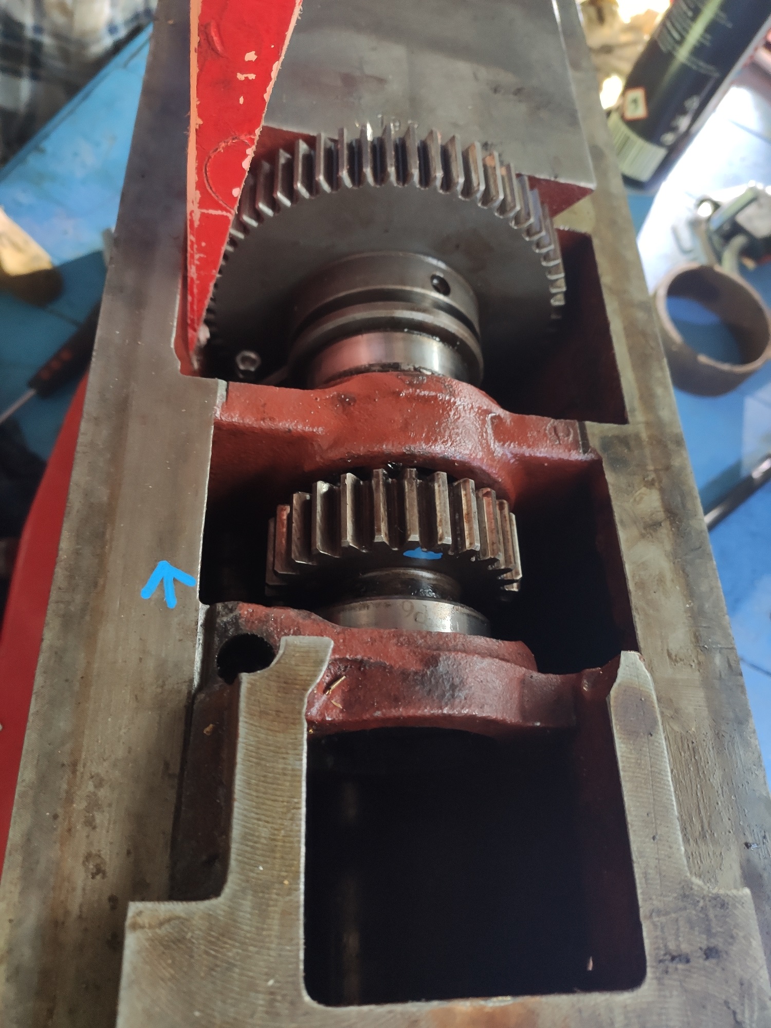

Odfoť celú tu hriadeľ.
Aj miesto montáže.
Re: FN 32
Napsal: 14. 7. 2020, 2:46
od gaminn
Pořádné fotky jsem samozřejmě nepořídil... Dostanu se k tomu asi až o víkendu. Zatím aspoň něco co mám.
Je to trámec vyfocený vzhůru nohama. Nahoře je cca 30 cm dlouhý hřídel na třech ložiskách s jedním velkým posuvným kolem (pouští nebo se jím vyřazuje náhon vřetene) a jedním malým kolem (které bylo na peru nejvíce volné a právě pod ním je hřídel docela poškozená). Tohle malé kolo pohání asi úplně stejné malé kolo schované uvnitř trámce (pozornější čtenář si tohoto kola povšimne na druhé fotce :)), které je na 50 cm dlouhé hřídeli. Ten je na 2 ložiskách a čouhá pak ven z trámce - nasazují se tam na něj frézovací hlavy. Ta část, co čouhá, má na části obvodu vychozenou drážku.
Na druhé fotce je taky vidět mechanismus, který posouvá velké kolo pro vyřazení/zařazení náhonu vřetena.
Na hřídelech asi není nic zajímavého. Po své délce mají různé průměry aby se daly nasadit příslušná kola a nalisovat do příslušných ložisek.

A ještě k ložiskům. Dám asi SKF nebo Nachi. Co nevím je, jakou zvolit radiální vnitřní vůli. Pochopil jsem, že ložiska bez označení Cx mají základní radiální vůli a pak je zvětšená radiální vůle C3 a více a zmenšená radiální vůle C2. Měla by vyhovovat ta základní?
No a ještě trochu blbej dotaz na krytování ložisek - asi se nic nestane, když tam dám ložiska s krytím (originálně jsou bez krytí), že? Radši bych dal s krytím, protože pro mě záhadným způsobem se do trámce a asi i do ložisek dostaly špony.
Re: FN 32
Napsal: 14. 7. 2020, 4:47
od Charon
Ahoj ja davam zakladni. Nedovedu posoudit jestli to bude lip nebo hur se zmenou vule. Ale "asi i do ložisek dostali špony" fakt taha za uši :evil:

Dej klidne pouzdrena, jen si vyber jestli plechem nebo plastem. Ja v tom rozdil nedelam, ale nekdo treba jo.

Zkusil jsem jen pro představu poptat ten žárový nástřik. Jestli to bude darda, tak na to kašlu. A taky nevím, jak tvrdý povlak to udělá. Nerad bych pak skončil třeba s vydřeným kolem nebo pouzdrem, pokud by to bylo tvrdé (i když s mým předpokládaným vytížením stroje bude asi dřív po mně). To by se už opravovalo hůř.

Pokiaľ je tá hriadeľ napevno osadená len na tychto ložiskách tak stredy ložísk zohrej ideálne keď si dáš zohriať tŕň ktorý pasuje do stredu ložiska po jeho zohriati ho vlož do ložiska a počkaj. Musíš hriať všetky ložiska naraz. Prípadne pozri ako držia ložiska v liatinovom obale niekedy sú osadenia voľnejšie, ale to ťa pustí aj tak len po jedno ložisko.
Jedine aby si neublížil tej liatine ine sa tu nemá čo pokaziť.

Hele kecat do toho nebudu, ale pokud ohrejes pouzdreny lozisko aby se roztahlo, vis co dostanes? Lozisko v 🚽
