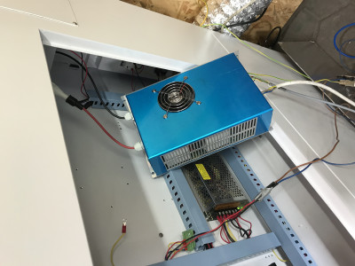

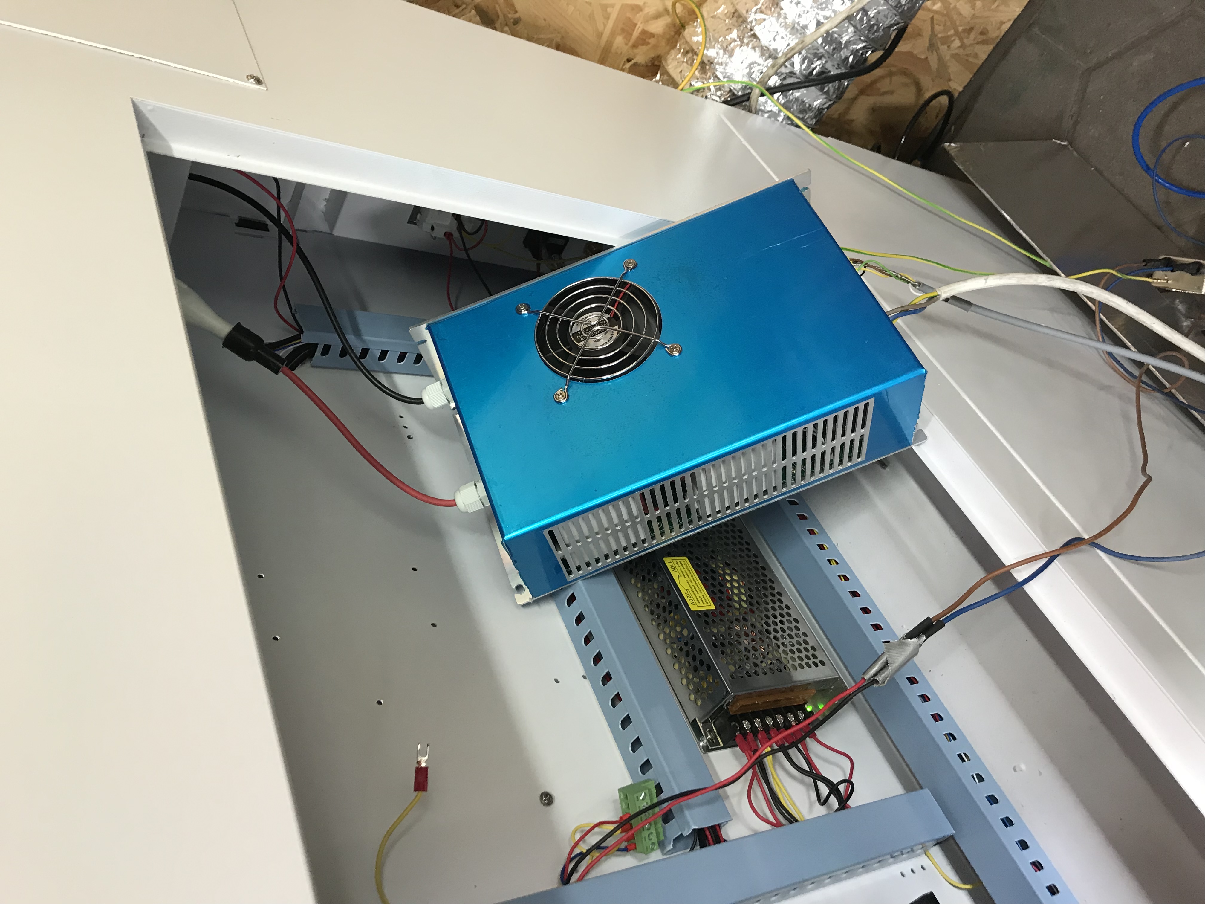

Mal som to rozpletene. Oddelil som signálne káble od napäťových a skúšal na X aj nahradiť tienenym. Ale nepomohlo. VN káble sú až v pravo za zdrojom

Ešte skúsim koľko pôjde vybrať VN zdroj zo skrine a tak to vyskúšať.

Tak ani zmena pozície VN zdroja nemá vplyv na poruchu. Stále sa zo javí rovnako. Bez výkonu OK. Zo zvyšovaním výkonu nastávajú problémy.
Napätie 5V drží na RJ. . Na svorkách driveru namerané na prázdno medzi Dir + a dir - spolu 4,8v.
