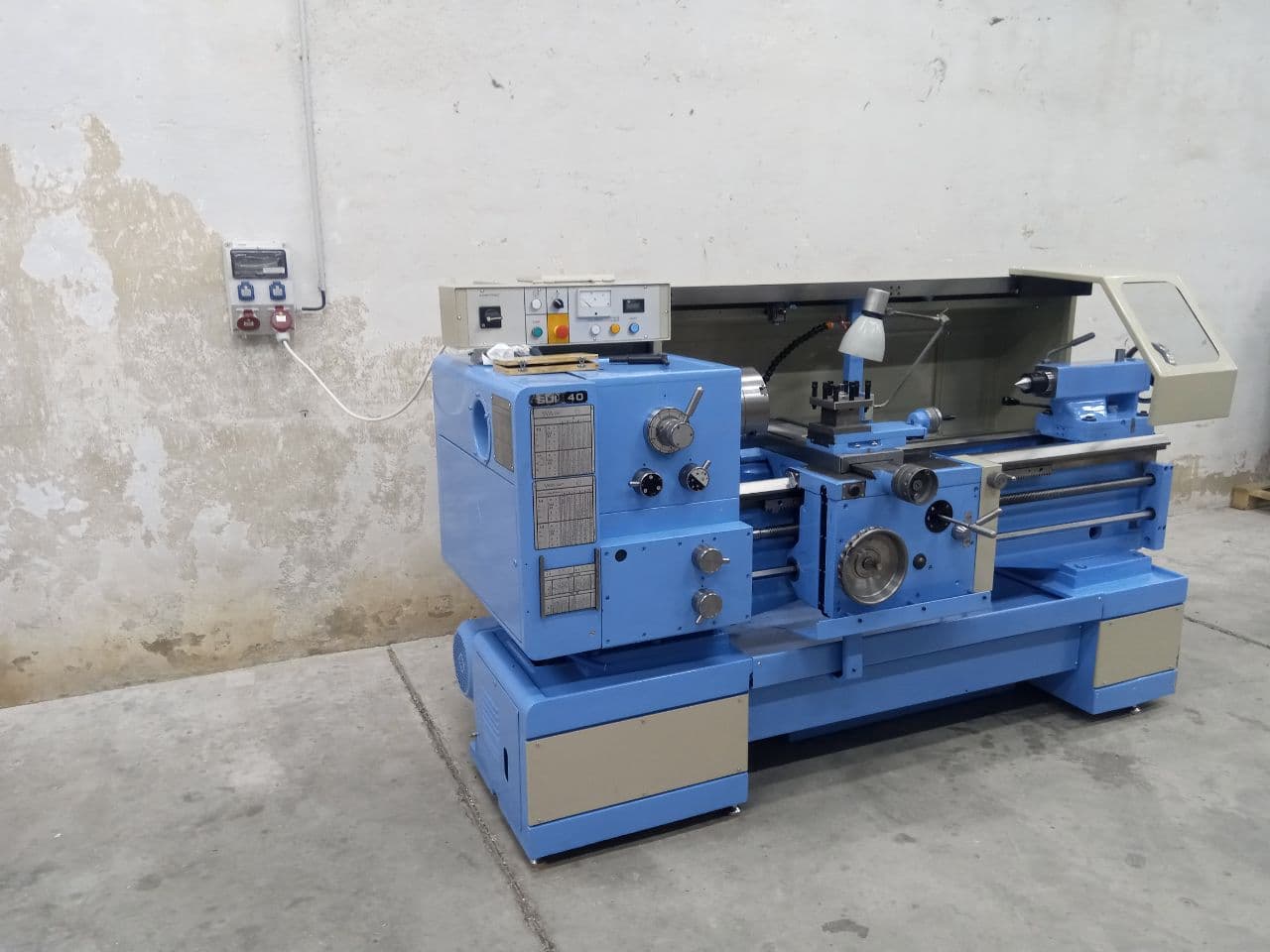

Mel jsem dost praci takze pisu jen ted' masinu od M-MOOSu jsem dostal, svepomoci ji zatahl do haly (bohuzel pri zatahovani jsem stroj zvedakem poskrabal v prave dolni casti). Umisteni provedl 60cm od zdi podle navodu. Pouzil jsem stavitelne strojni nohy s vodovahou, vzalo nejakou hodinu nez jsem dosahl prijemne polohy, na zacatku jsem mel pocit ze je to tak maximalne na 5 minut
Zatim skoro nemam vybaveni: par hrotu (otocny a pevny), upinaci hlavu er40, noze mam pro mensi stroj 16mm i presto jsem stroj odzkousel.
Zkusil jsem jaky bude mit povrch ocelova tyc (S235JRC+C) za obrabeni pri maximalnich otackach a bez chlazeni. Za me pro 16mm nuz vysledek je dobry. Radialni vule obrobene plochy podle uchylkomeru 1um je 9um takze pro me zase OK. Jako chtelo by to neco mensi kdyz uz jde o nova loziska ale zatim investovat dalsi vymenu lozisek za neco s vyssi tridou presnosti se mi nechce.

Pozerám že máš plynulu reguláciu otacok. Ten pohon prerabali tiez, alebo si to kupoval s asynchrónym motorom ?
awpe
- Příspěvky: 66
- Registrován: 30. 11. 2013, 11:38
- Bydliště: Praha, zlicin
Bylo to predelano na asynchronni motor s menicem.
