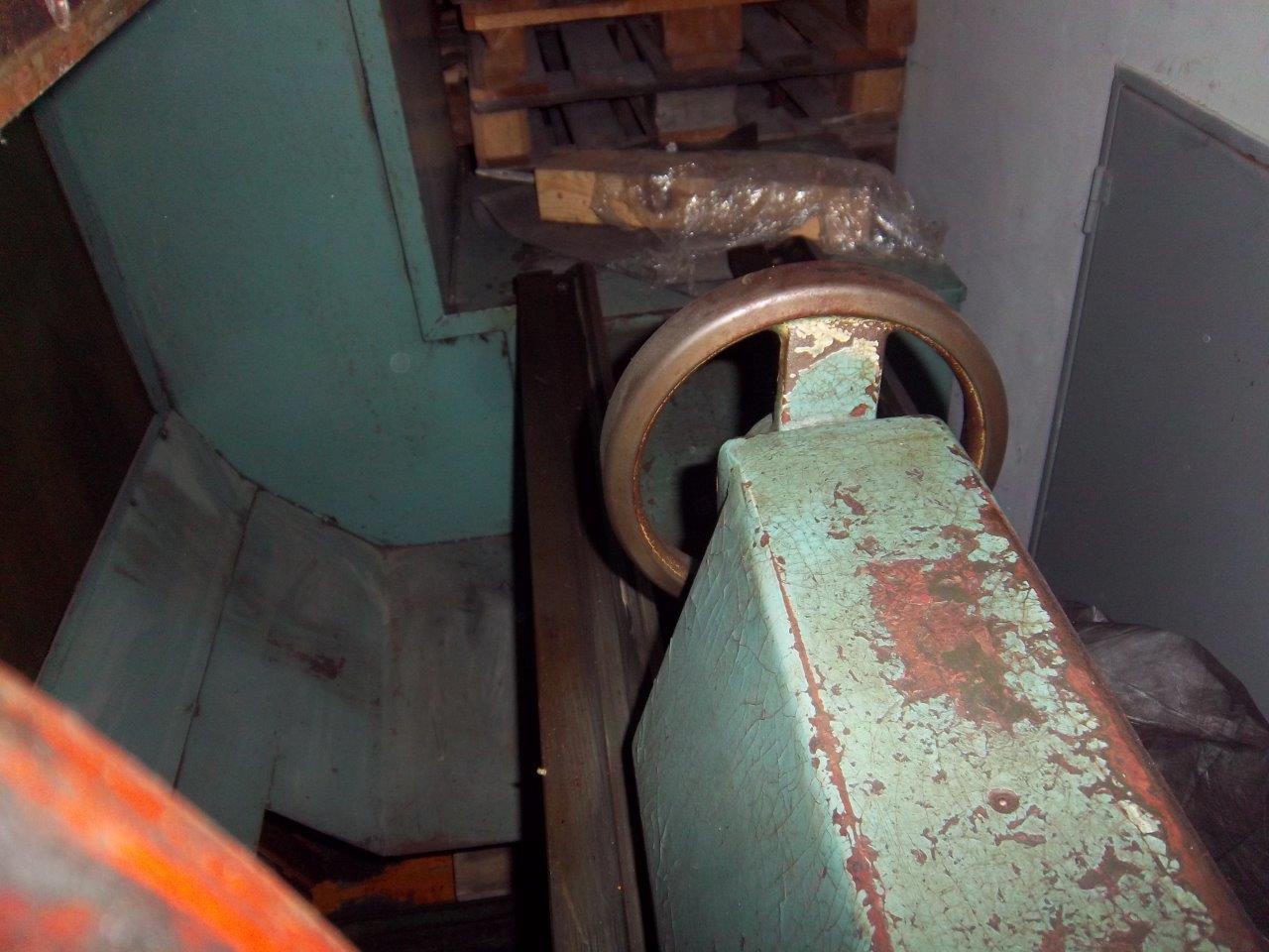

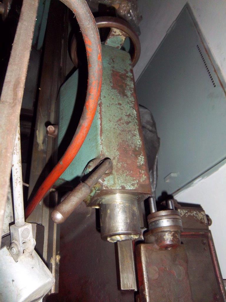

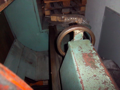

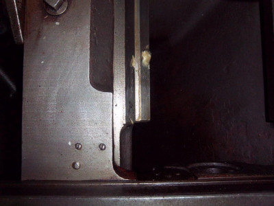

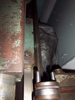

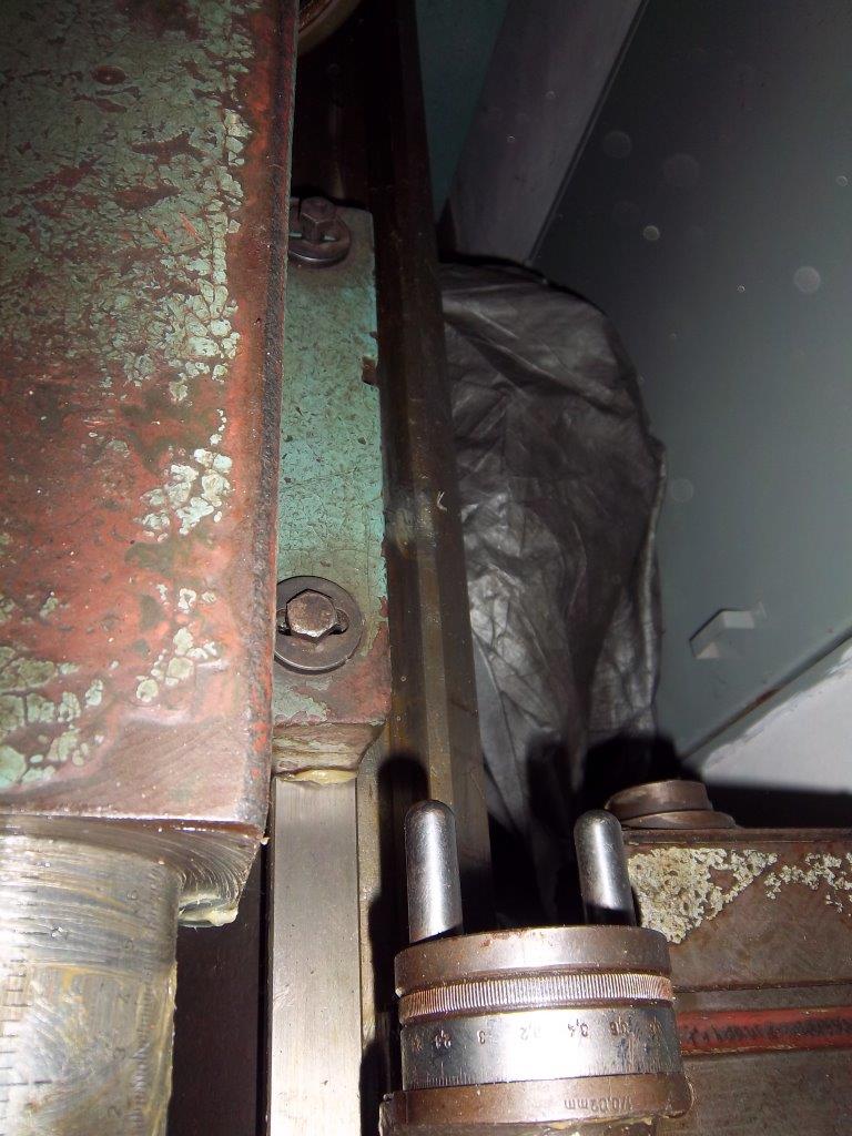

Dostal jsem fotky stroje, prosim vypada to tak ze loze uz ma na sebe koroze, ktera je zatim jako prach na povrchu, bude treba provest brouseni nebo pokud celkove geometrie v normalnim stavu ktery by vyhovaval tak je mozne pouzivat stroj po ocisteni tech mist kde jde videt korozI?
Pak jeste ta priruba neni uplne bila, muze se stat ze vlhkost dostala i do lozisek?

Tak co myslite, je smysl jet se podivat, nebo uz podle obrazku jde usoudit, ze je to kandidat na GO? :D

Jestli to mas v rozumnem dojezdu, tim pro me je cca ta dve hodky tam a dve zpátky, jed se juknout, ony ty fotky obcas pekne zkresluji. Vem si s sebou zakladni měřidla a posud to na miste. Treba to ma jen povrchovou lišku a bude slusny, perfektni asi ne, ale muze byt pouzitelny. A zkus je sklepat s cenou. Drzim palce

Hlavne si zo sebou zober nejakého poriadneho sústružníka, predpokladám, že na sústruhu si ešte nerobil, takže nebudeš tušiť na čo si dať pozor. Budeš študovať vôľu na kľučkách a podobné detaily a nevšimneš si, že lože je pod univerzálkou vydraté o pol milimetra.

Přesně jak tady klucí píšou. Pokud máš zájem, tak skoč do auta a upaluj, protože z překupnickejch fotek poznáš prd.
Tyhle lidi si tak maximálně vyfotí selfíčko u mekáče.
Každopádně já osobně bych tlačil cenu dolů a to minimálně ze dvou důvodů. Vadný regulační pohon a tím nemožnost vyzkoušení. Hamtavý překupník a tolik prachů mu nepřeju :)
