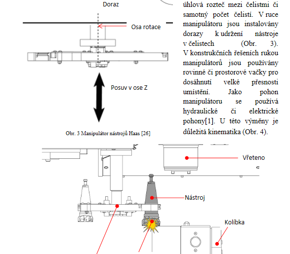

Já říkám ruka tomuto :
Tedy manipulátor který odebere ze zásobníku // karusel, buben, řetěz // očekávaný nástroj a vymění jej za stávající.
Výhoda je :
a) Nový nástroj si připravím již za práce předchozího.
b) Nástroje v zásobníku mohou být mnohem hustěji // nepřekáží vřeteno //
c) Při vlastní výměně pohybuji menšími hmotami a může to být svižnější.
Nevýhodou je vyšší složitost / cena.
Záleží co od stroje očekáváš.

Milan199 píše: 27. 4. 2021, 8:06 Nejsem si jist, jestli máme shodu v terminologii.
Výhoda je :
Jo to odpovídá tomu co myslím. Ty výhody to opravdu má. Já se ale bavím o tom to dát dohromady na DIY stroji. O té složitosti. Jestli se to někde dá sehnat jak píše robokop ( za normální prachy) tak bych do toho šel. Ale dělat to celé nějak svépomocí mi nepřijde rozumné. (mechaniku)
