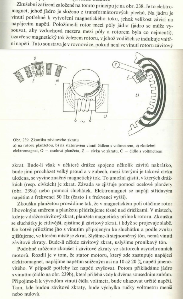

Toto meranie s "V" trafom je náhodou veľmi rozumné, aj keď o tom počujem prvý raz. Ak je cievka skratovaná, začne sa v nej indukovať prúd, ten vytvorí magnetické pole, ktoré sa dá zistiť napríklad priložením čepele z noža. Ak by boli vinutia v poriadku, tak nemá prečo vzniknúť magnetické pole na vrchu rotora, ako je to na tej fotke.

Ak máš skratovaný jeden závit (alebo aj viac), tak to na žiarovke neuvidíš, rozdiel v odpore tam bude možno 0.1 ohm. Prívodné vodiče budú mať väčší odpor ako samotné vinutie, takže tadiaľto cesta naozaj nevedie. Jediná správna možnosť je merať impedanciu pri AC napájaní, tam sa to prejaví veľmi jednoznačne.

turnigy píše: 24. 9. 2021, 12:52 Toto meranie s "V" trafom je náhodou veľmi rozumné, aj keď o tom počujem prvý raz...
Tohle měření kotev pomocí V transformátoru bylo součástí maďarské měřící stolice na startéry a dynama co jsme měli na vojně. Popisuje ho i například J.Knotek ve své knize Navíjení a převíjení malých elektrických strojů točivých str. 330.

jova píše: 24. 9. 2021, 5:43 Tohle měření kotev pomocí V transformátoru bylo součástí maďarské měřící stolice na startéry a dynama co jsme měli na vojně. Popisuje ho i například J.Knotek ve své knize Navíjení a převíjení malých elektrických strojů točivých str. 330.
Vďaka za zdroj, pridám to aj sem, je tam pekný popis ako to funguje.
Elbarto: občas sú najjednoduchšie riešenia tie najlepšie, hlavne keď nemáš prístup k drahým meracím prístrojom. Asi to nebude tak presné ako RLC merač za 3000€, ale taká presnosť ani nie je v tomto prípade potrebná.

kotva už je rozvinutá a pokreslená.
mám tam 14 pólových nástavcov a 28 lamiel komutátoru.
bolo tam 28 cievok po 5 závitov, postupne ako som to odvíjal, tak som si písal začiatky a konce a pod.
na moje prekvapenie je to navinuté drôtom priemer 1,0mm. ak dobre odhadujem, že cez jednu polovicu vinutia ide polovica prúdu, tak mi tam vychádza prúdové zaťaženie cca 19A/mm2. nie je to už dosť?
pri odvíjaní som našiel 4 cievky, ktoré mali inú farbu a inak opadanú (ohorenú) izoláciu. takže tá metóda našich dedov s V magnetom je v poriadku.
