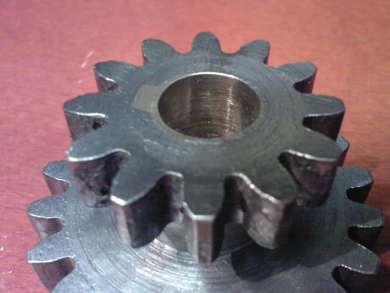

Rádlovací kolečka bohužel nemám. Vím o tom.
kdo nic nezkusí, nic nezíská.
Příspěvky: 5688
31. 1. 2010, 2:39
při nahřátí např. o 500˚C se hranol 100 mm zvětší o 0.55 mm.
0.011 * 500 / 1000 * 100 = 0.55
0.011 je roztažnost oceli při zdvihu 1˚C/m (záleží na složení, pro hrubé výpočty nejčastějji používaná hodnota).

No tak mě napadá že to nakonec udělám elektrikou. Myslel jsem udělat tu housenku elektrodou po krajích a uprostřed. Zuby něčím schovat (zalepit) proti oprskání a po schladnutí se to smrskne, housenku stočit, díru projet výstružníkem a mohlo by to být OK :wink: Tak velký zdeformování zubů by tam být zase nemělo né?

Jirko,no s tím svárem elektrikou nevím nevím,docela blbě se to obrábí a ještě hůř,respektive skoro vůbec to nejde vystružit
nebo vůbec svárem nejet do díry a jen na čele po obvodě?
jova
Příspěvky: 2561
1. 2. 2010, 6:42
Tu elektro svářečku bych taky v tomhle případě taky nepoužil. Stáhneš to nepravidelně a jen někde. Nevíš co je to za materiál, až ho zakalíš tak s tím už nic neuděláš. Mám obavy že to nebudeš moc kvůli té drážce ani vystružit. Osobně bych udělal nový klínek jak jsem už psal a šoup to tam zpět. Pokud se ti to nezdá, tak si spočítej modul a objednej dvě nová kola s nezakaleným středem, nejlépe s odsazením, ať to máš za co chytit při soustružení a vytoč si nové pouzdro z bronzu a nalisuj tam ta přetočená kola, vystruž na rozměr udělej drážku.

Do díry bych elektrodou nesahal to bych měl obavu, dnes večír se na to vrhnu a dám jistě vědět. Zkusím použít ER 112 - 1mm. Pro začátek. a zkončím u 3,15mm :lol:

Tak jsem to ovařil, udělal housenku po obou obvodech a uprostřed v drážce nezi koly, vůle se sice ztenčila ale přesto je tam ještě nepatrná. Dnes tu nepatrnost olíznu mosazí a pak vystružím. Myslím že už není jiná možnost, mosaz je sice měká ale lepší mež-li vůle.

Tak je to kombinované s tou mosazí. Začistil jsem to, navrtal a teď jen tím výstružníkem 12h7, který zatím nemám. Snad do pátku dorazí s PPL. Doufám že to nějakou dobu vydrží.

Tak mi dnes dorazil ten výstružník 12h7 :lol: kolo na hřídely sedí naprosto přesně a bez vůle (už nevaklá) :lol:
Schází dopíchat drážku na perko a bude to snad OK.
Jen by mě zajímalo, když jsem objednával (ze Zlína) ten výstružník, nabýzel 12h7, nebo 12h8, cena stejná. Jaký je mezi nimi rozdíl?
