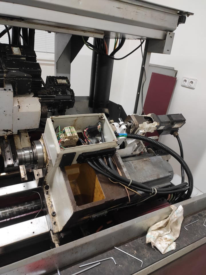

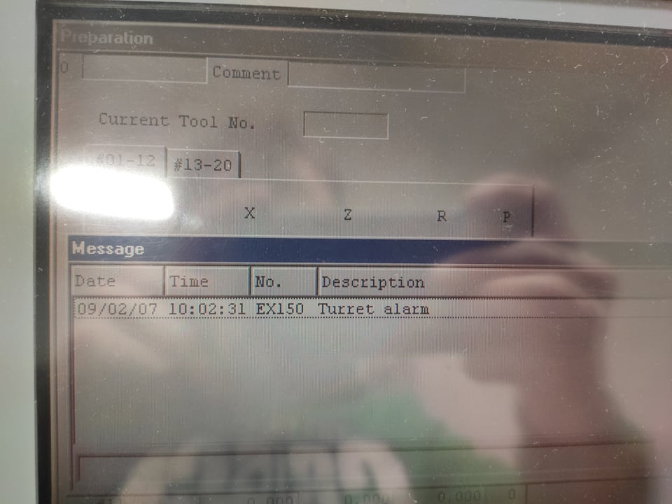

Je fajn, že člověk z Ameriky dokáže přes WhatsApp pomoci vyřešit chybu a tady servis zastoupení nevěděl, co s tím...
Tímto moc děkuji Paulu Baronovi za pomoc.
Akorát nechápu proč stále nejde v ZP-EXE u osy Z2/A2 nulovací proces i když jsem již nuly najel, takže i po vypnutí stroje drží polohu, kterou měl. Což s chybou Z70 abs. data error nešlo :D
Nyní již zbývá chyba EX150 Turret alarm. :roll:

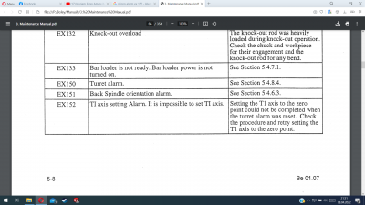

Kluci opravdu tu nikdo z vás nedělal Meldas? Mám už tu jen chybu EX 150 Turret alarm. a když ho chci dle návodu najet, tak u 2. části TI axis, tak mi vyjede chyba EX152 TI axis settings.

packa píše: ↑16. 4. 2022, 12:31 něco řeší tady - nevím no : https://www-cnczone-com.translate.goog/ ... r_pto=wapp
Tohle je problém, když už chce rotovat hlavou. Já jí právě potřebuji zreferovat :roll: Bohužel servisáci, co jezdí na Hyundai s Fanucem, tak bohužel taky neznají Meldasy (prý je tady nedodávají)...
