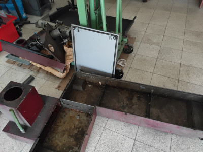

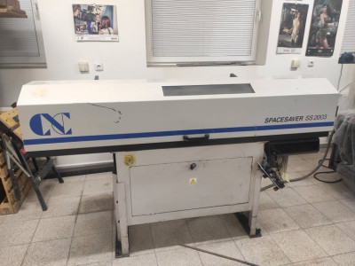

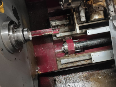

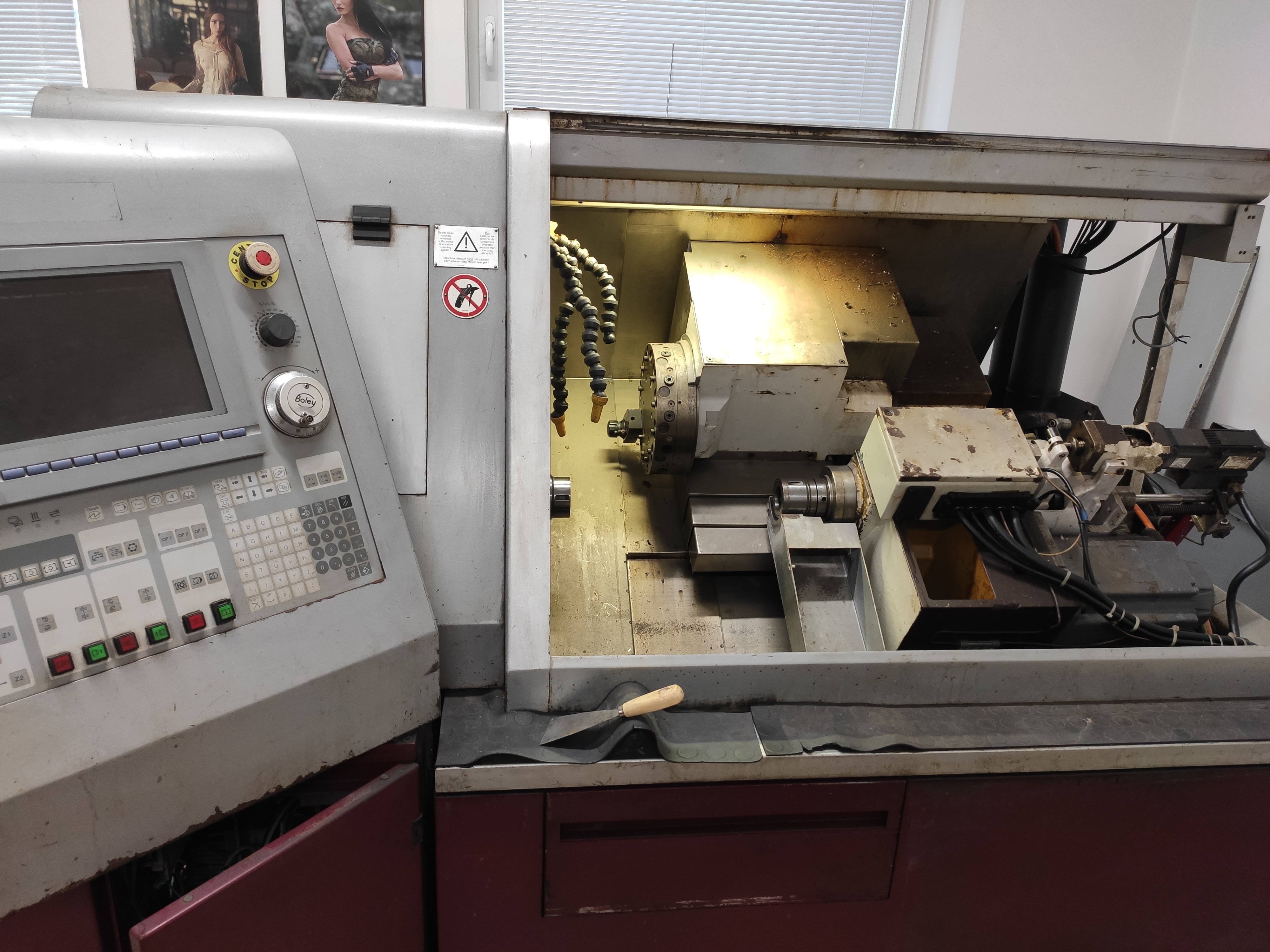

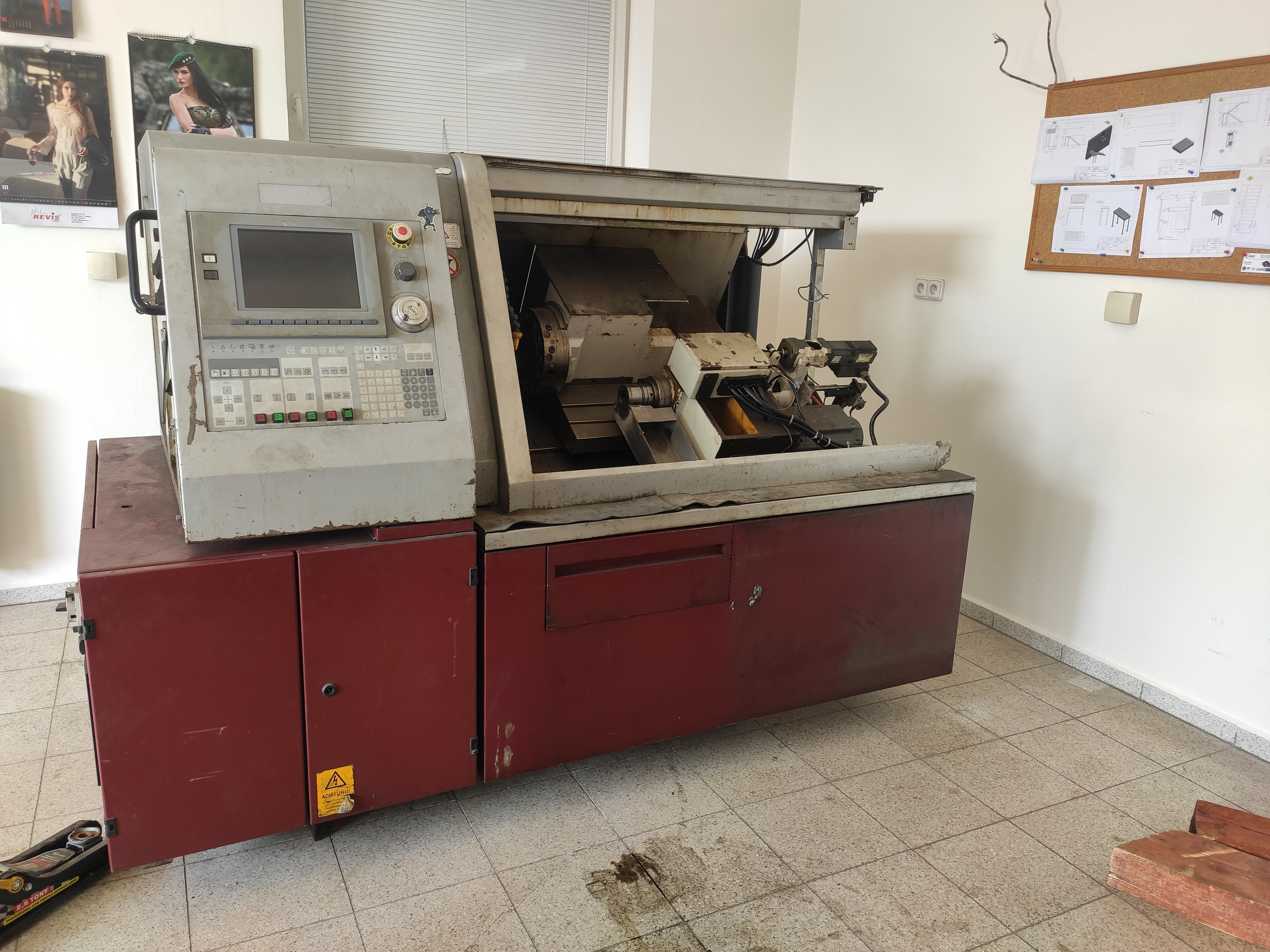

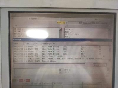

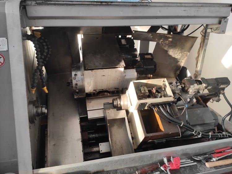

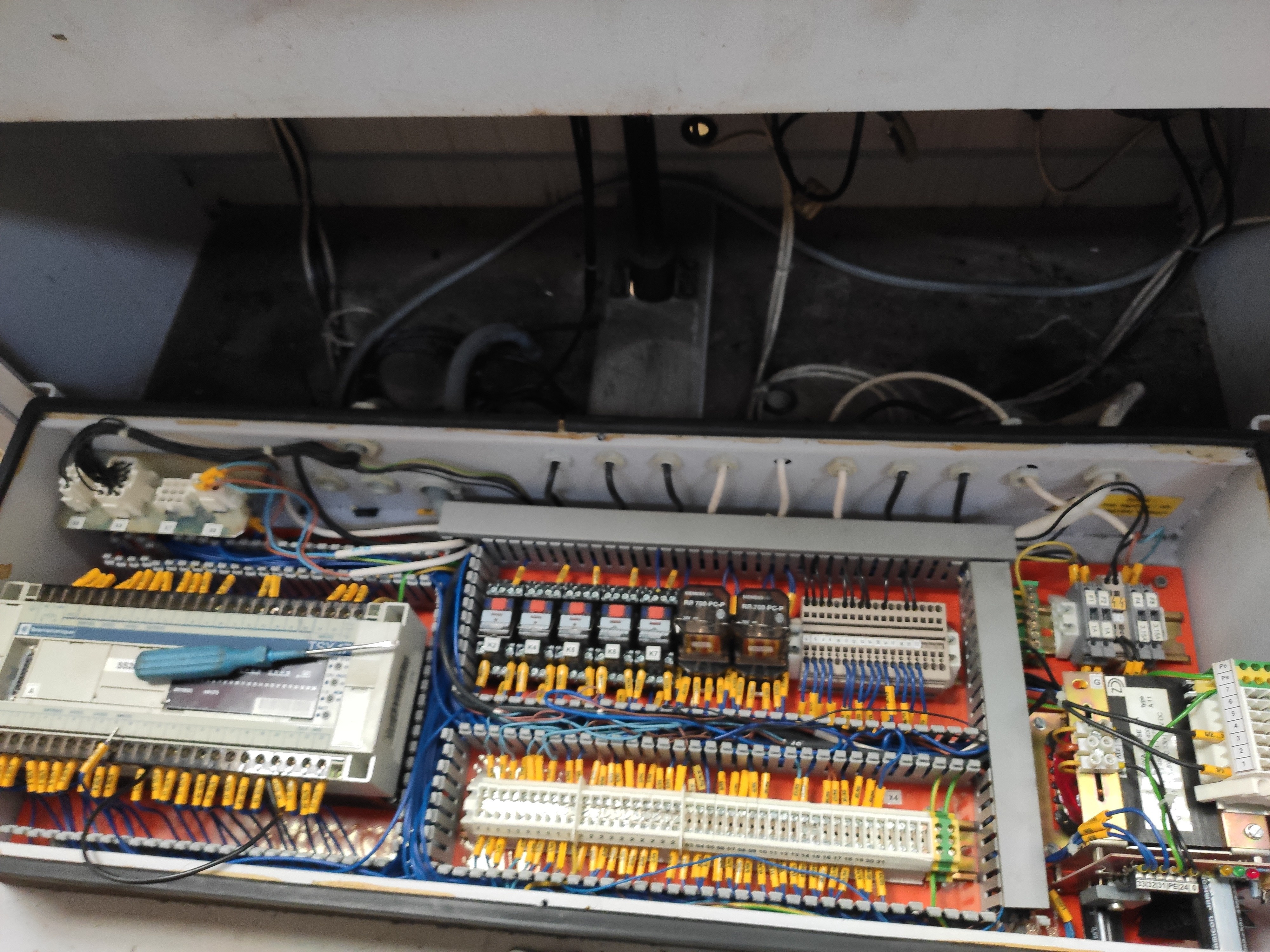

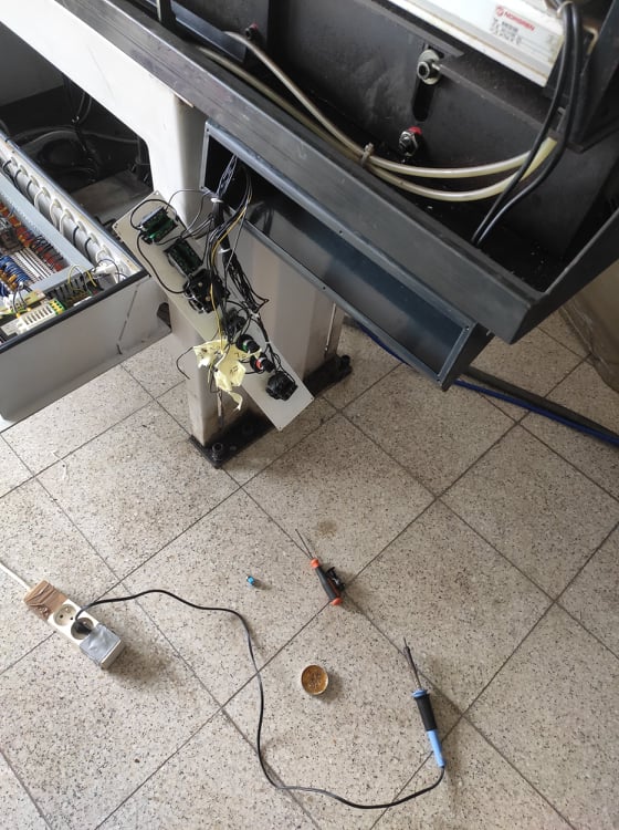

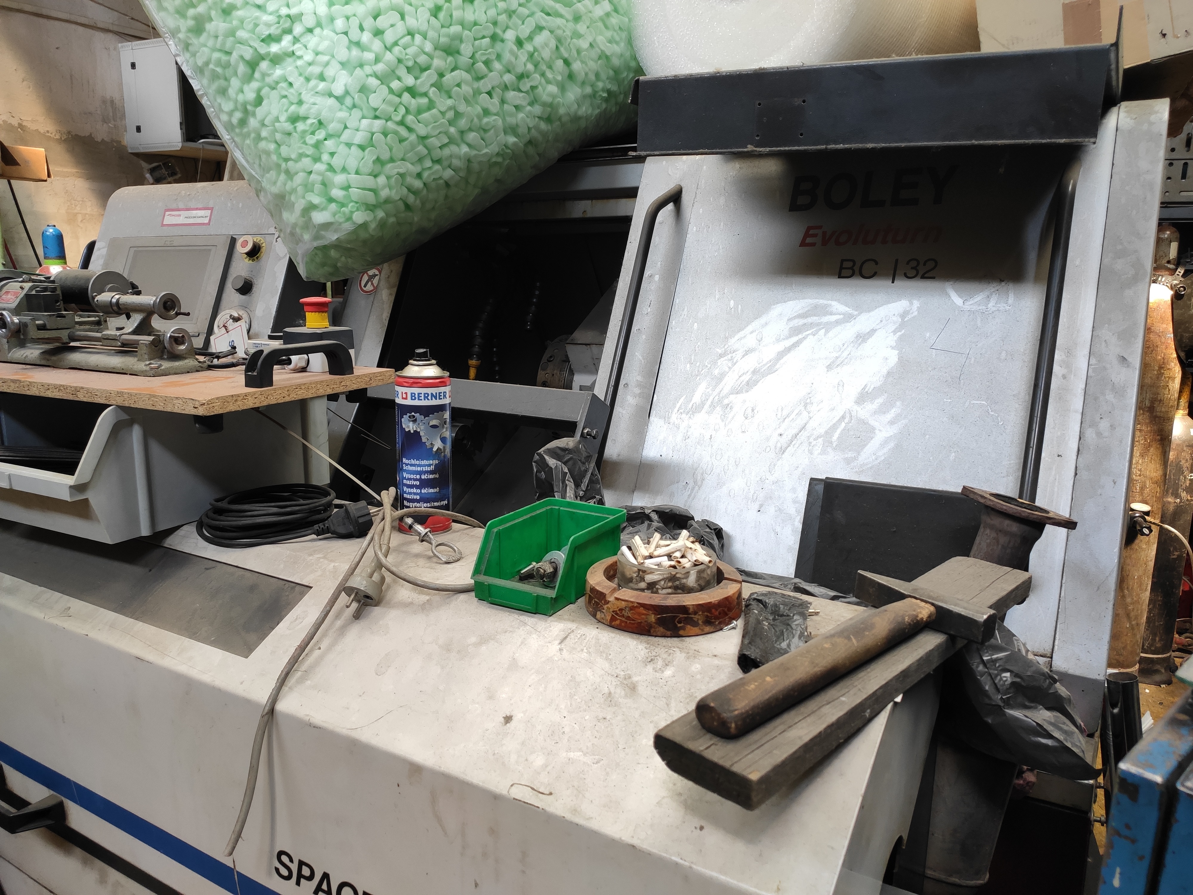

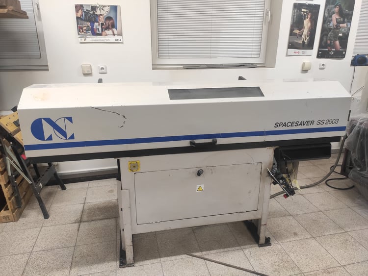

Ahoj, v červenci jsem si koupil a přivezl soustruh Boley BC32 s podavačem SpaceSaver 2003.
V době, kdy jsem jej kupoval nefungoval disk. Nakonec se podařilo přijít na příčinu, pak proběhla výměna všech zálohových baterií, oprava driverů :roll: No a po převozu domu mi kleknul disk :oops: Naštěstí Robokop měl zálohu... Ale tak jako tak to nechtělo načíst ani jeden disk, co jsem koupil. Až mě napadlo vyměnit kabel a hle... problém vyřešení :lol: Takže kabel za pár korun a disky za kolik pěnez mi leží ve skříni :roll:

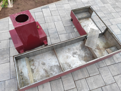

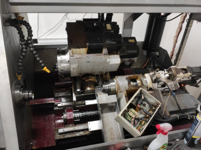

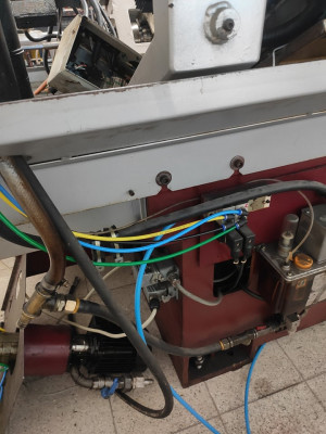

Nyní probíhá fáze čištění, musí se dopsat několik parametrů, vyměnit hadičky atd...

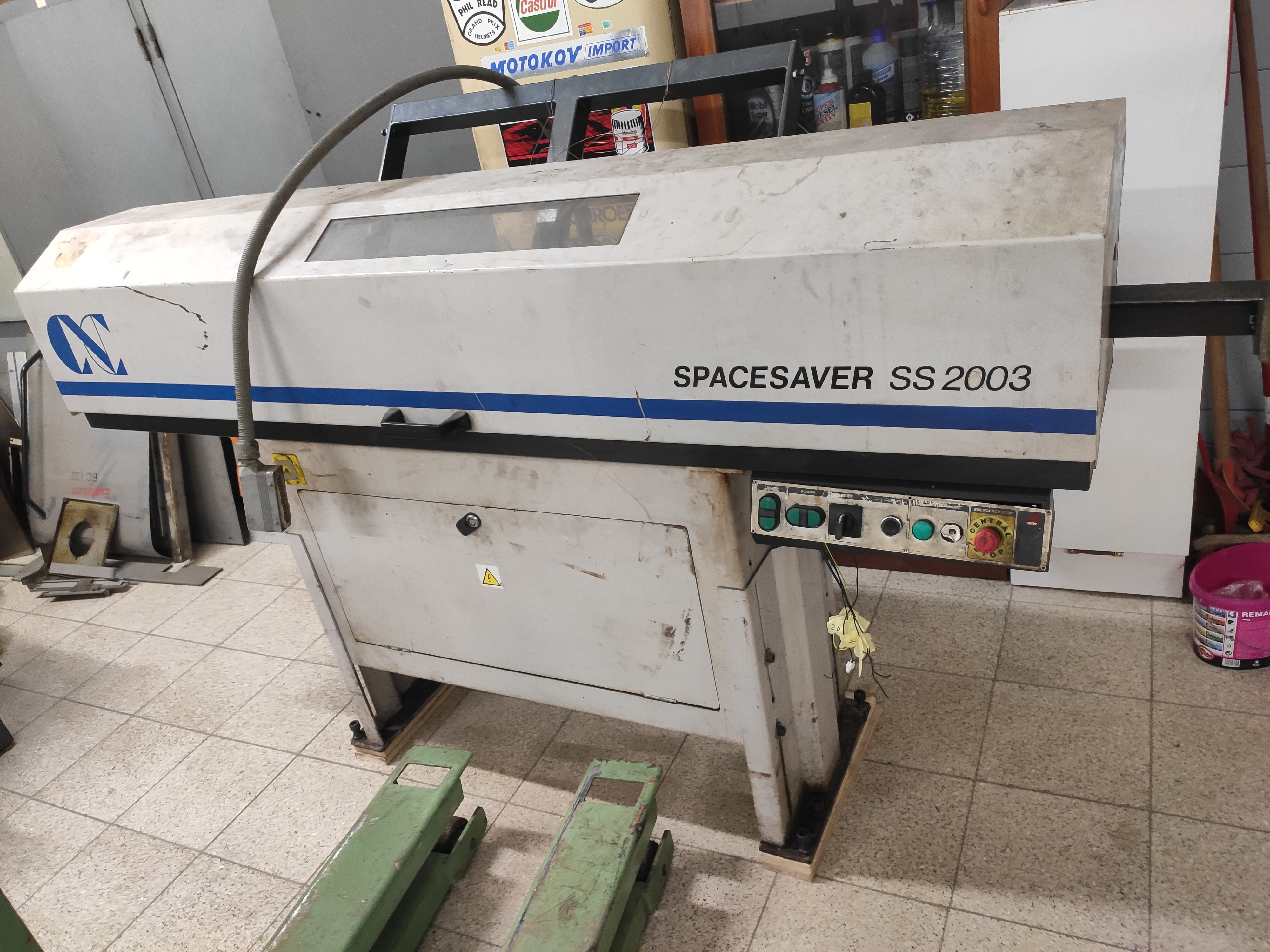

Dnes jsem zprovoznil podavač, ale k mému štěstí zase nenajede monitor :cry:

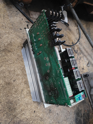

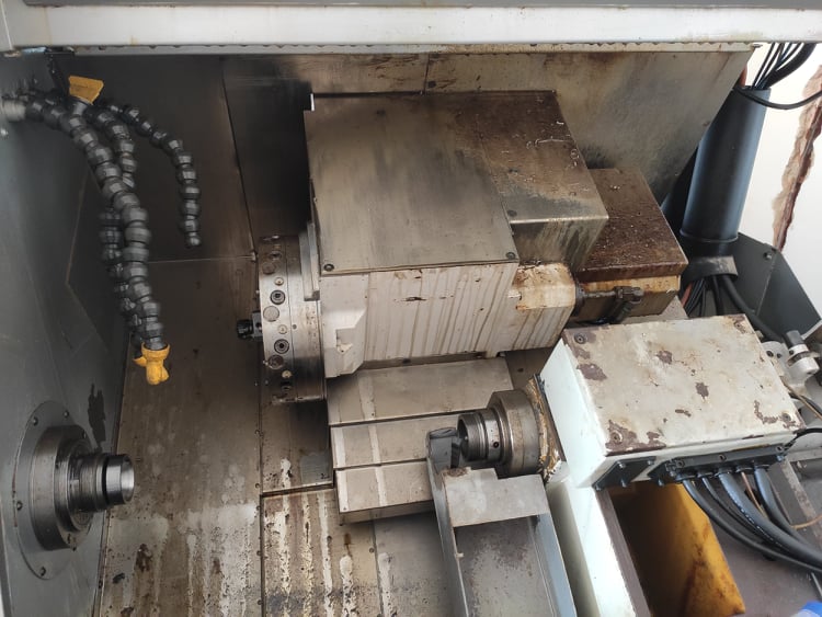

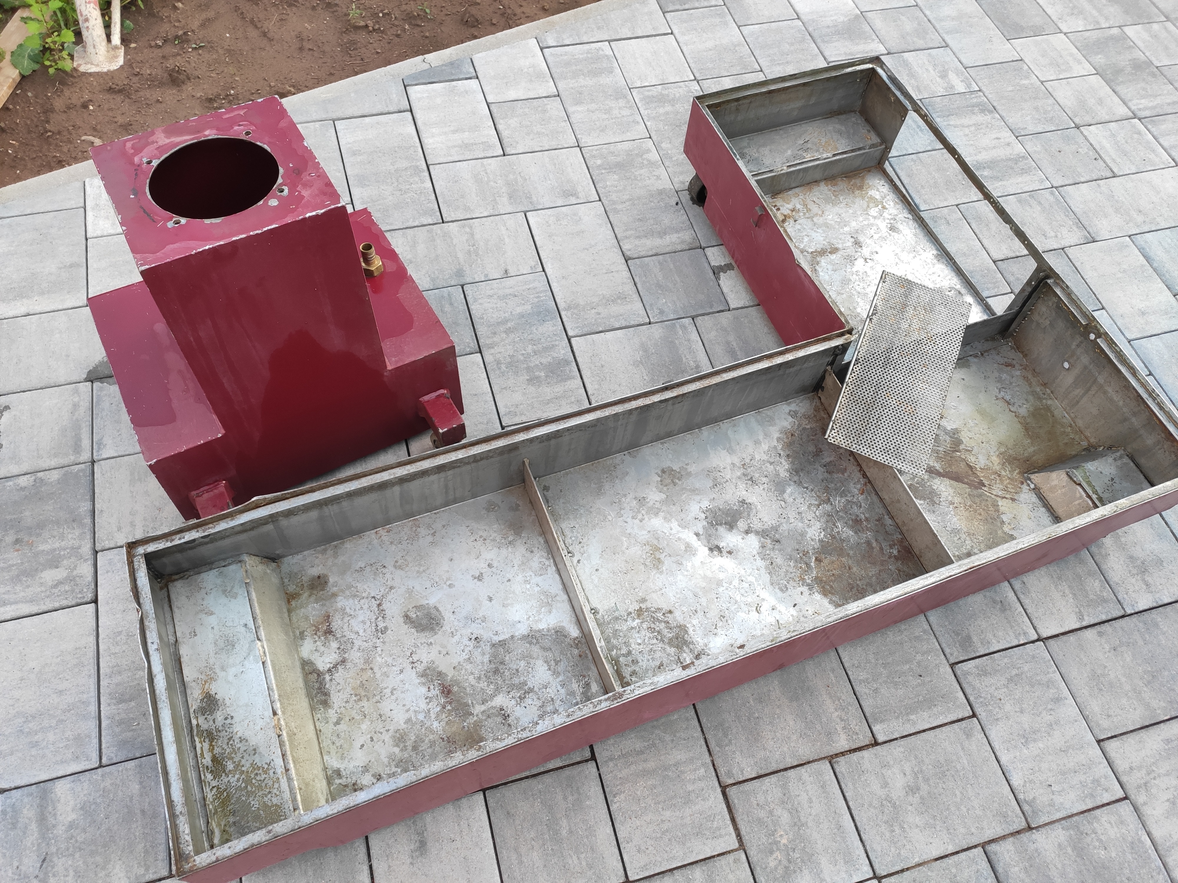

Troška špíny :lol:

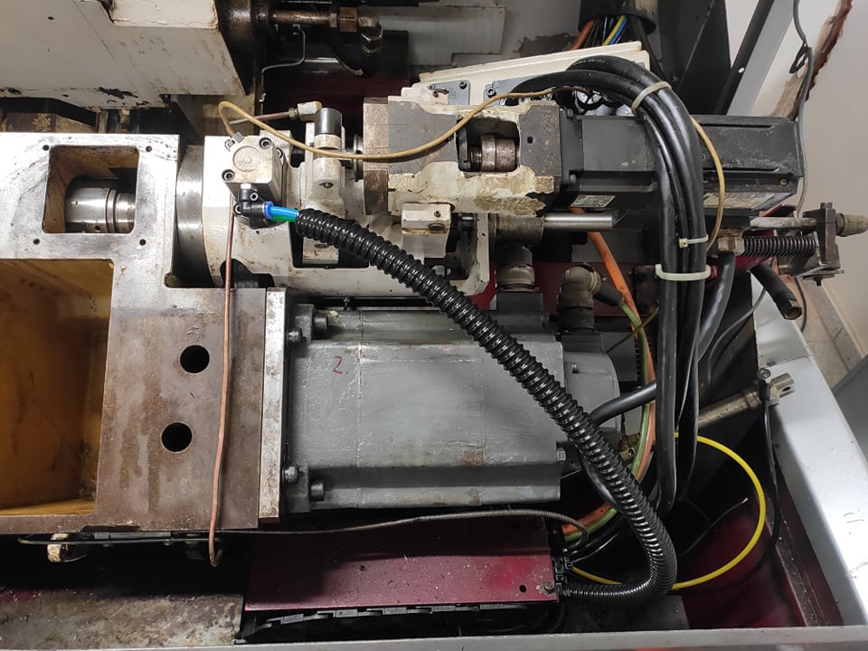

Dík moc :) No to si piš :D Za ty dva měsíce jsem zešedivěl a ztratil vlasy :roll: Dneska když jsem sundaval kryty na pohonech, tak jsem proklínal všechny konstruktéry :lol:

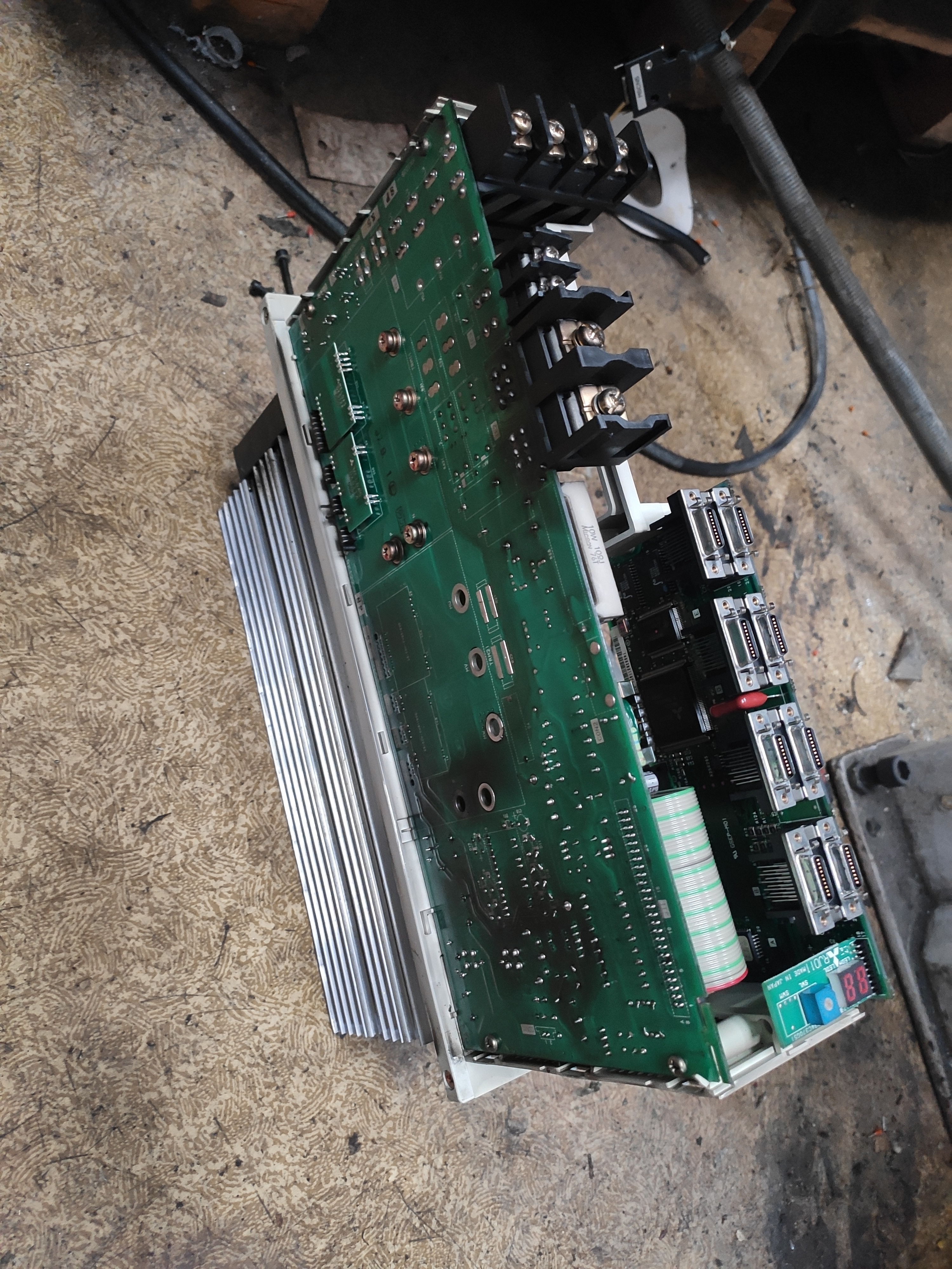

Ano je tam myslim 5 sbernicovych servomotoru. Vlastne maji i integrovane drivery v motorech. Proste servo s velkym chladicem a prumyslovym konektorem na kterem je napajeni a data.... Podobne jsou reseny vsechny tri vretenovy motory. Akorat ty uz maji driver v rozvadeci.

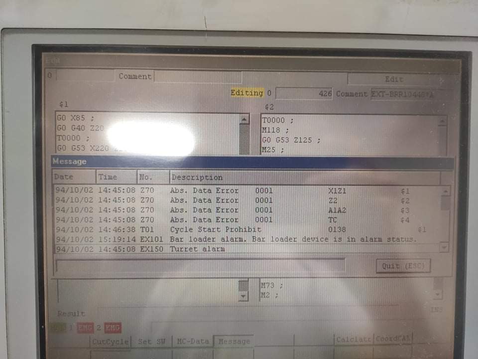

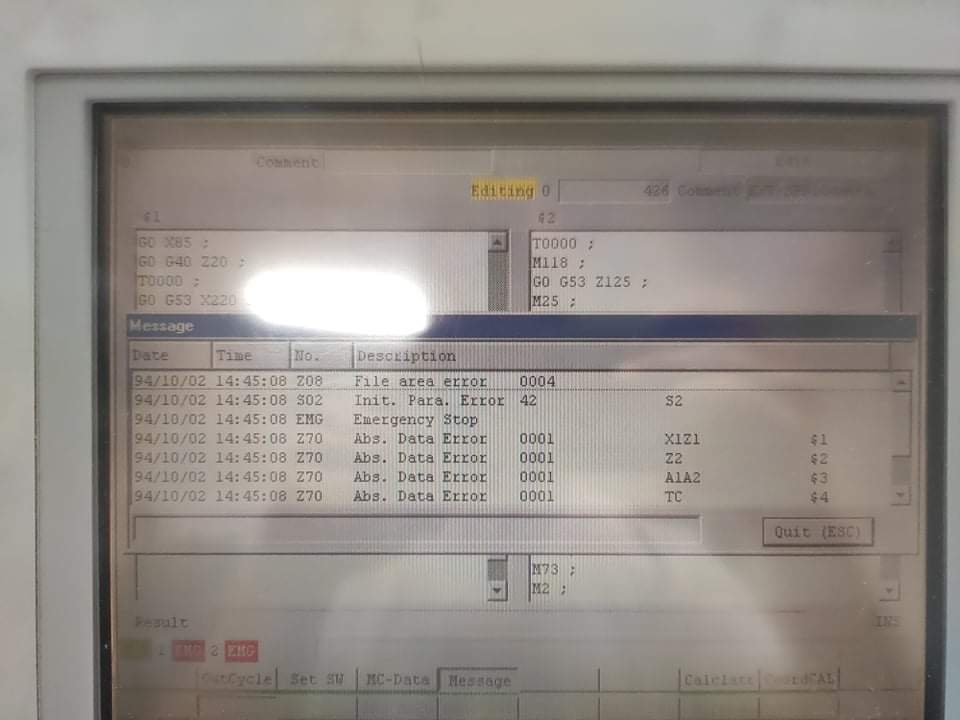

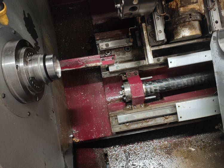

Tak chyby jsou tyhle :/ Někdo tip na servis?
Šikovnej nerozhodnej trpaslík
Věčný tazatel
OompaLoompa
Příspěvky: 459
Registrován: 28. 6. 2017, 1:45
Bydliště: Západný Slovakistan
5. 10. 2021, 3:36
kritické tam budú asi len tie prvé dve, tj.:
File area error (?!)
Init. Para. Error 42 - na jednom z vretenových drajvrov (S2)
Abs. Data Error sa po úspečnom nábehu systému vyrieši reinicializáciou abs. režimu
a alarmy hlavy (+ následne aj podavača?) by taktiež nemal byť problém vyriešiť
Aký konkrétne tam je riadiaci systém? :roll:

OompaLoompa píše: 5. 10. 2021, 3:36 kritické tam budú asi len tie prvé dve, tj.:
Je tam Meldas 635 od Mitsubishi.

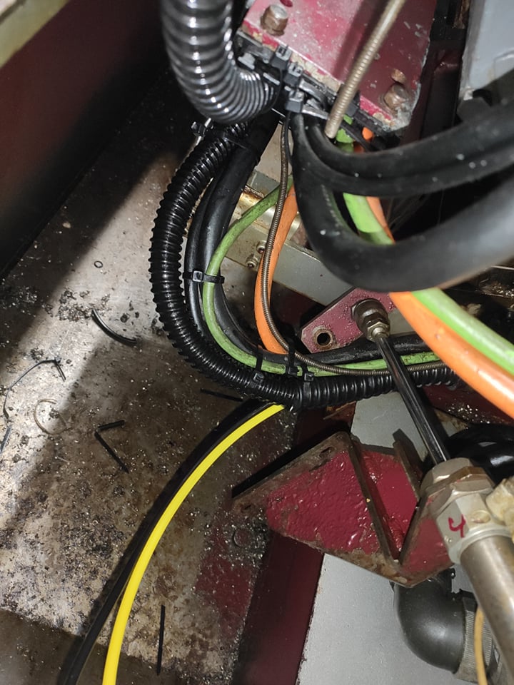

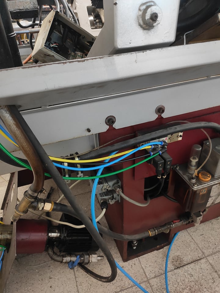

Hadičky jsou zase ok :D Ty, co tam byly se již rozpadly :lol: Radši jsem je dal do chráničky.

Jedno bezp. rele neni sepnute.

tak klúčové bude, či ťa to pustí cez ten File area error akonáhle sa podarí odstrániť všetky ostatné kritické chyby
drajvre na vretenách sú MDS-B-V1 či V2?
pozri, čo na nich po zapnutí bliká či svieti
mohlo by to pomôcť s hladaním príčiny tej druhej kritickej chyby (S02-0042)
a možno to súvisí s poruchou úložiska, a stačilo by ten parameter len prepísať :roll: uvidíme
