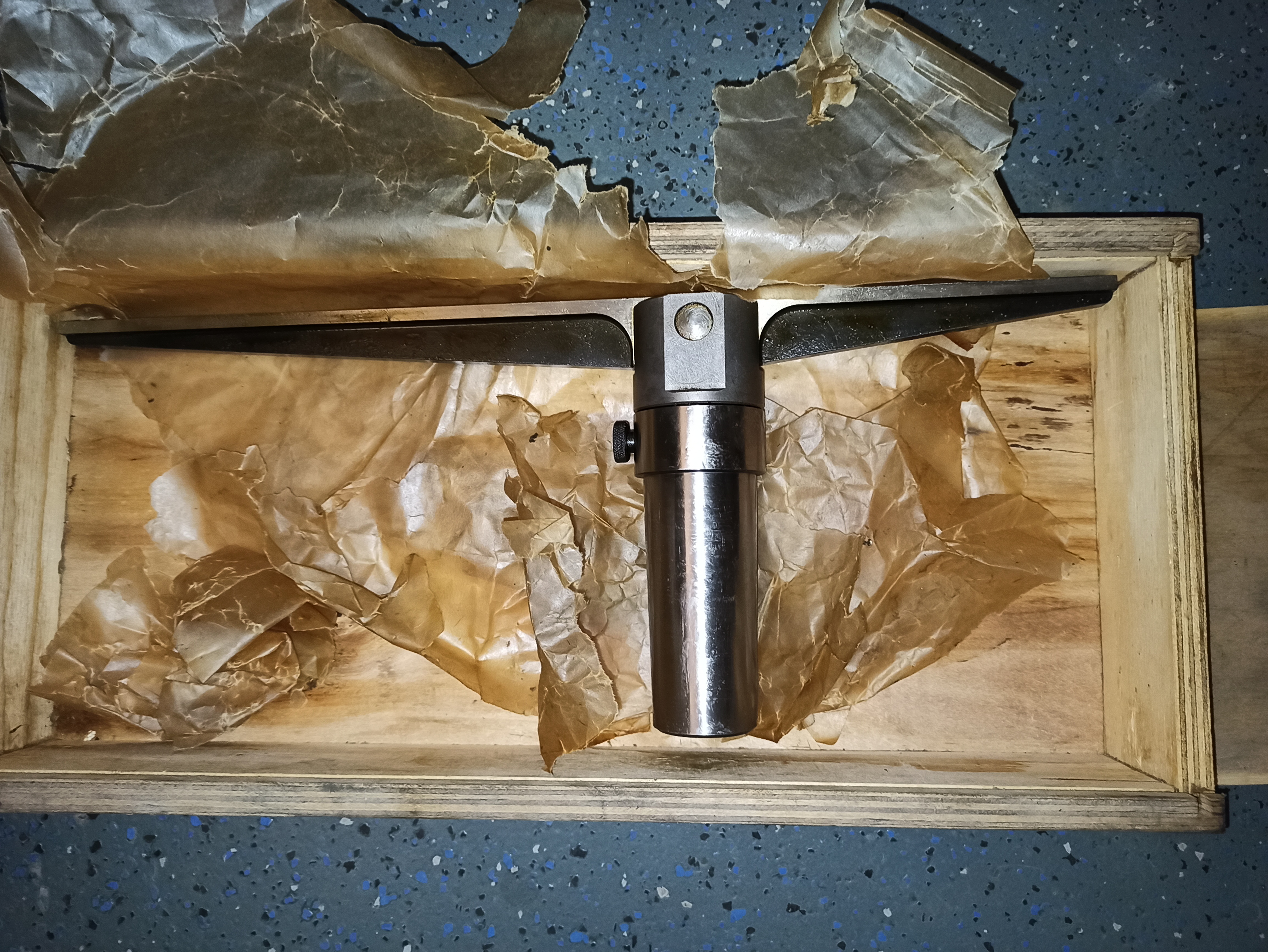

Počuj. To čo meráš výpovednú hodnotu nemá. Zbytočne si robíš ťažkú hlavu. Ak chceš zastavím sa keď budem mať cestu okolo s pripravkom na meranie kolmosti priečneho suportu voči vreteniku. Pekne to zlož ako to bolo a meraj veci priamo ma mašine. Pred tým samozrejme treba vyvážiť (ak je čím).

Čo sa vyvažuje.. suport? Či celý stroj si myslel? Ako vyzerá prípravok na meranie kolmosti?

Trochu se tady vmísím. Taky teď budu potřebovat změřit kolmost rybiny příčného suportu na osu vřetena. Jak vypadá tvůj přípravek? Nějaký přesný úhelník, jehož jednu stranu si ustavíš přesně v podélném směru lože a pak měříš hodinkami kolmici?
Co když úhelník není, nemáte někdo nějaký super nápad? :) Mě napadlo nasadit na vřeteno (to je přebroušené, včetně dosedací plochy) lícní desku, kterou bych předtím trochu zkulturnil, aby její dosedací plocha na vřeteno a předek byly přesně rovnoběžné. Pak bych teoreticky měl mít plochu, která je kolmá k ose vřetena....

No ja to delal tak, ze jsem do klestiny upnul tycku, na jejim konci mezi dvema matkami chyceny hranolek a tam kde jsem potreboval hodinky dira a cervikem. Merim teda jen zacatek a konec rybiny, ale to me staci.

Není zač, já jen přizpůsobil princip centrovacího přípravku na díry, co jsem viděl tuším na fn40 :)

Original meradlo na kolmost je vedene pod csn 25 1962 ( metricka stopka ) / csn 25 1961 ( morse stopka )

pilatdenis7 píše: 25. 10. 2021, 11:01 Čo sa vyvažuje.. suport? Či celý stroj si myslel? Ako vyzerá prípravok na meranie kolmosti?
Takto vyzerá:
