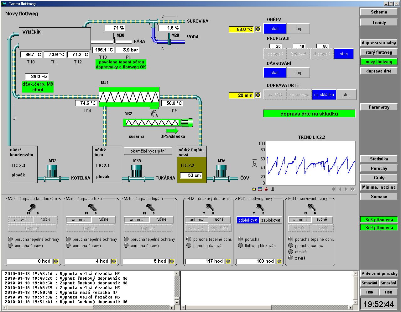

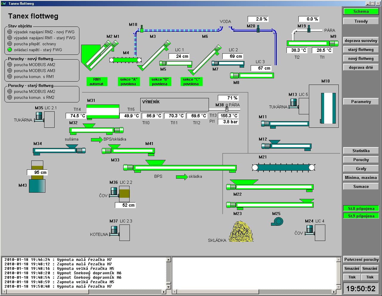

takto to jede jakž takž správně
Příspěvky: 23410
18. 1. 2010, 8:13
a finalni reseni problemu je?
magi
Příspěvky: 2741
Bydliště: Třebíč
18. 1. 2010, 9:45
robokop píše:a finalni reseni problemu je?
Kamarade, ten kdo mi tohle rekne dostane nobelovu cenu a bude viset u nas na vratnici na desce cti. To co je videt na panelech je zrovna chvile kdy to topi. A samosrejme slabne. Porad si myslim ze je nekde problem s kondenzem. Tvrdi to i dalsi clovek z JE Dukovany. V tech sekcich co netopi ale chladi pry vznika podtlak, chova se to jako nasavani pary do nizsich stupnu turbiny. Zitra budu mit datalogger s 8mi nezavislymi teplotnimi cidly, tak se bude laborovat dal.

Dáme tam průhledítko. Jinak v nádrži je plovák který spíná prostřednictvím PLC čerpadlo. Tím by se taky dalo měřit množství, podle počtu zapnutí za hod. Ale musely by se odstavit ostatní spotřebiče (převážně kalorifery). Naráží to ovšem na zádrhel, že potrubí od nádrže zatím není hotové a kondenz zatím teče na kanál.
