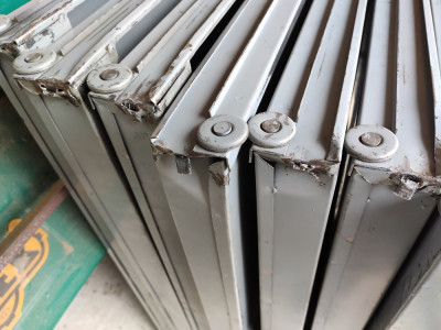

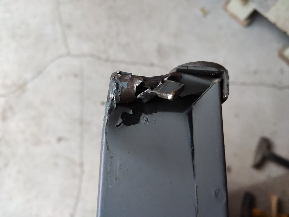

Toho cypa, co mu nešli vyndat šuplíky, musel popadnout amok, jinak si ty kladivem zmasakrované rohy nedokážu vysvětlit :D

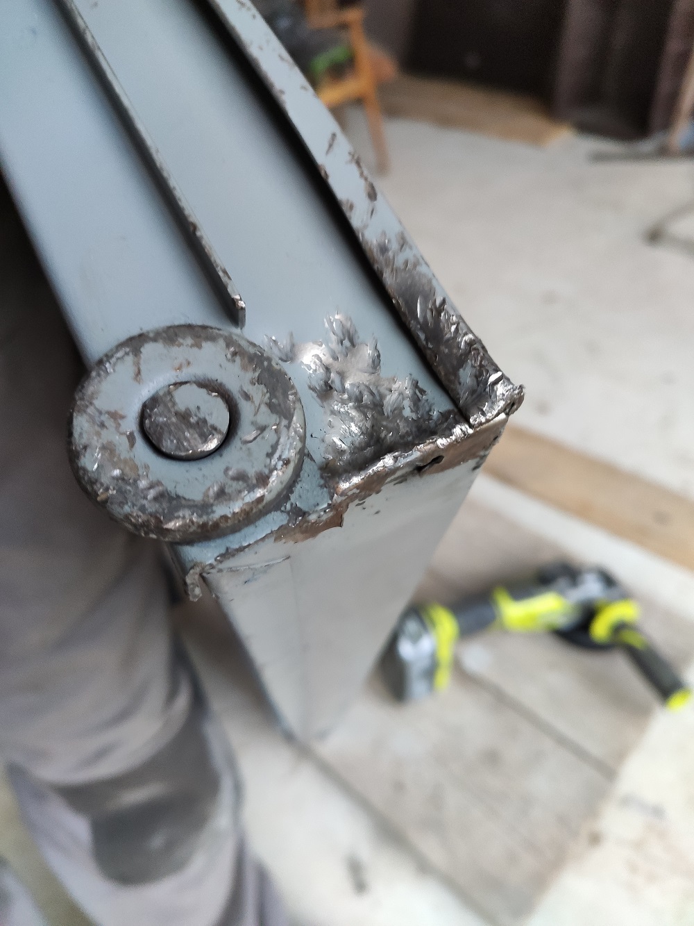

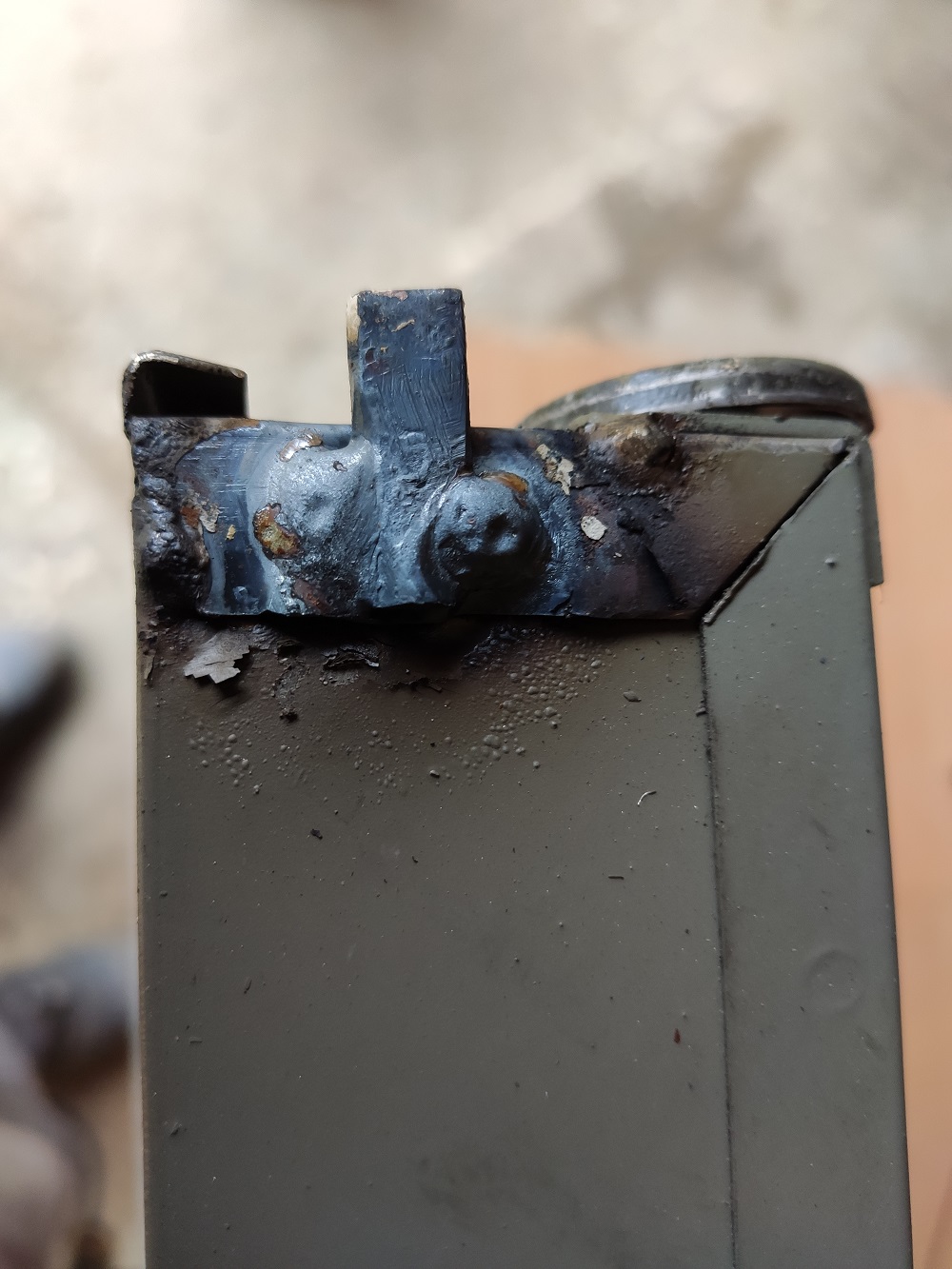

Takže já teď 25 šuplíků pracně vyklepavám, nařezávám flexou, aby to šlo vůbec srovnat, svařuju. Ještě trocha barvy a budou (skoro) jako nové. No nic, aspoň se třeba trochu naučím s TIGem.

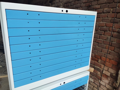

Trochu jsem skříně zkrášlil.

Je to PUR barva. Nastříkaná je kastle a jen čela zásuvek. Původní barvu + klasický červený tmel na pohledových místech, jsem nesundával, chtěl jsem tomu věnovat jen minimum času. Ani se mi to nechtělo tmelit, ale výsledek po první vrstvě byl samozřejmě hnus, takže jsem čelo kastle a šuplíky ještě vytmelil a znovu stříknul.
Původní barva docela drží, loupalo se to jen místy. Prvotní úprava podkladu byl hrnkový kartáč ve flexe.
