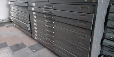

V Ostravě likvidují jakýsi archiv a mají tam desítky kusů skříní A1 a A0 na výkresy (+ ještě kovové skříně, ale ty mě tak nezajímají) za docela dobrou cenu.
Uživatel ssmak3050 mi tenhle typ skříní v podstatě doporučil (minimálně jej používá taky). Zajímá mě případně názor i ostatních. Je mi jasné, že když šuplíky pořádně naložím vercajkem, tak se asi dna prohnou a budou kolidovat se sousedními zásuvkami. Na formátu A1 by to snad nemuselo být tak hrozné, kdyžtak vevařím nebo přinýtuju do šuplíku vyztužující přepážku.
Jaké mají tyhle skříně výsuvy a je to plnovýsuv?
Skříně mají 10 nebo 5 šuplíků, výška 10šuplíkové je nějakých 80 cm, to mi vychází, že užitečná výška šuplíků by měla být min 5 cm snad.
Ideální by bylo skříně vidět osobně, ale to bohužel není možné, Ostrava je daleko, takže bych je poprvé viděl až při převzetí. Prodejce svými všetečnými dotazy zatím nechci otravovat, on by mi je stejně asi nezodpověděl.

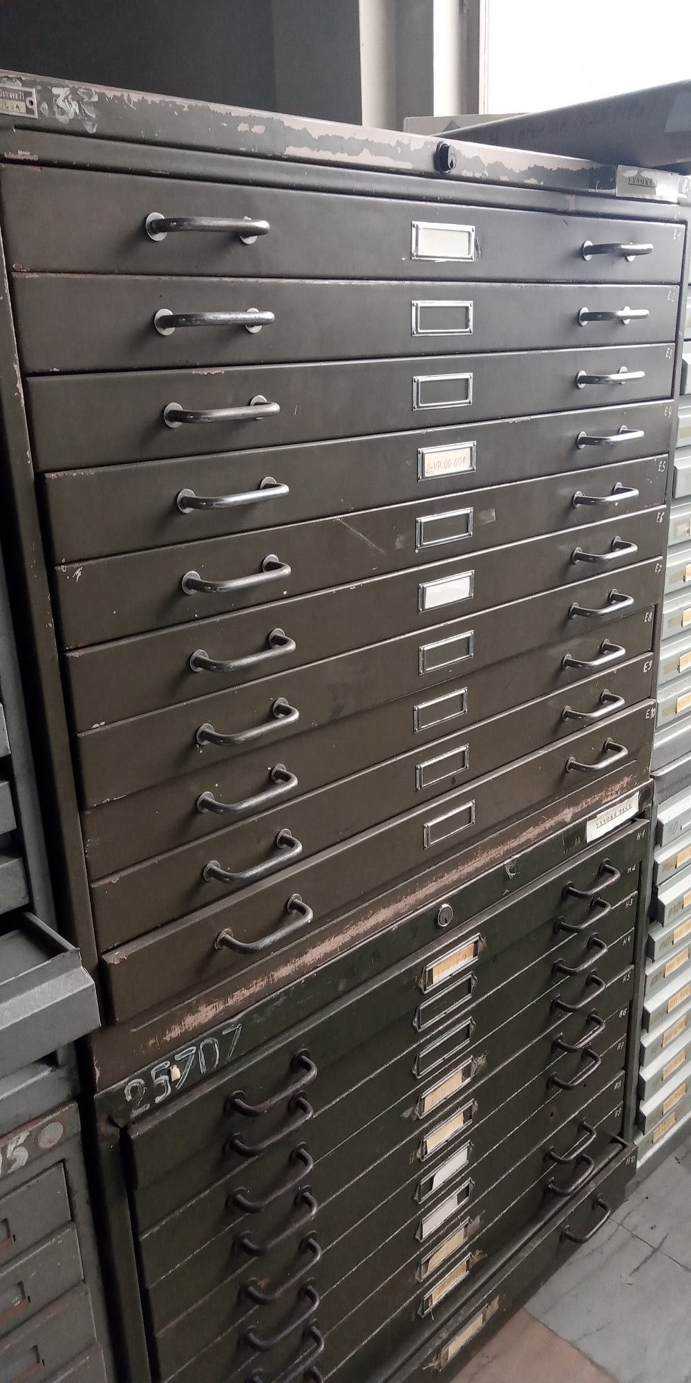

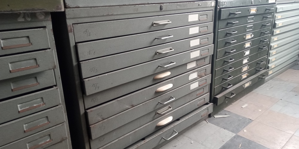

Je tam (Ostrava) tohle:
Železné skříně – 74 kusů
Nástavce na železné skříně – 10 kusů
Skříně na formát A0 – bez madel 95 kusů po 5 šuplících
Skříně na formát A0 – s dvěma madly 4 kusy po 10 šuplících
Skříně na formát A0 – s jedním madlem 4 kusy po 10 šuplících
Skříně na formát A0 – s jedním madlem 11 kusů po 5 šuplících
Skříně na formát A1 – bez madel 28 kusů po 10 šuplících
Skříně na formát A1 – s dvěma madly 73 kusy po 10 šuplících
Rozměry skříní:
A0 – 10 šuplíků s dvěma úchyty – rozměr 144cm délka, 100cm šířka, 80cm výška
A0 - 5 šuplíků bez úchytu – rozměr 132x95x45
A1 – 10 šuplíků s úchyty – 97x75x83
Skříň – 118x39x170
Nástavec – 100x39x57
Cena 3000 Kč/ks. Doprava a manipulace vlastní.

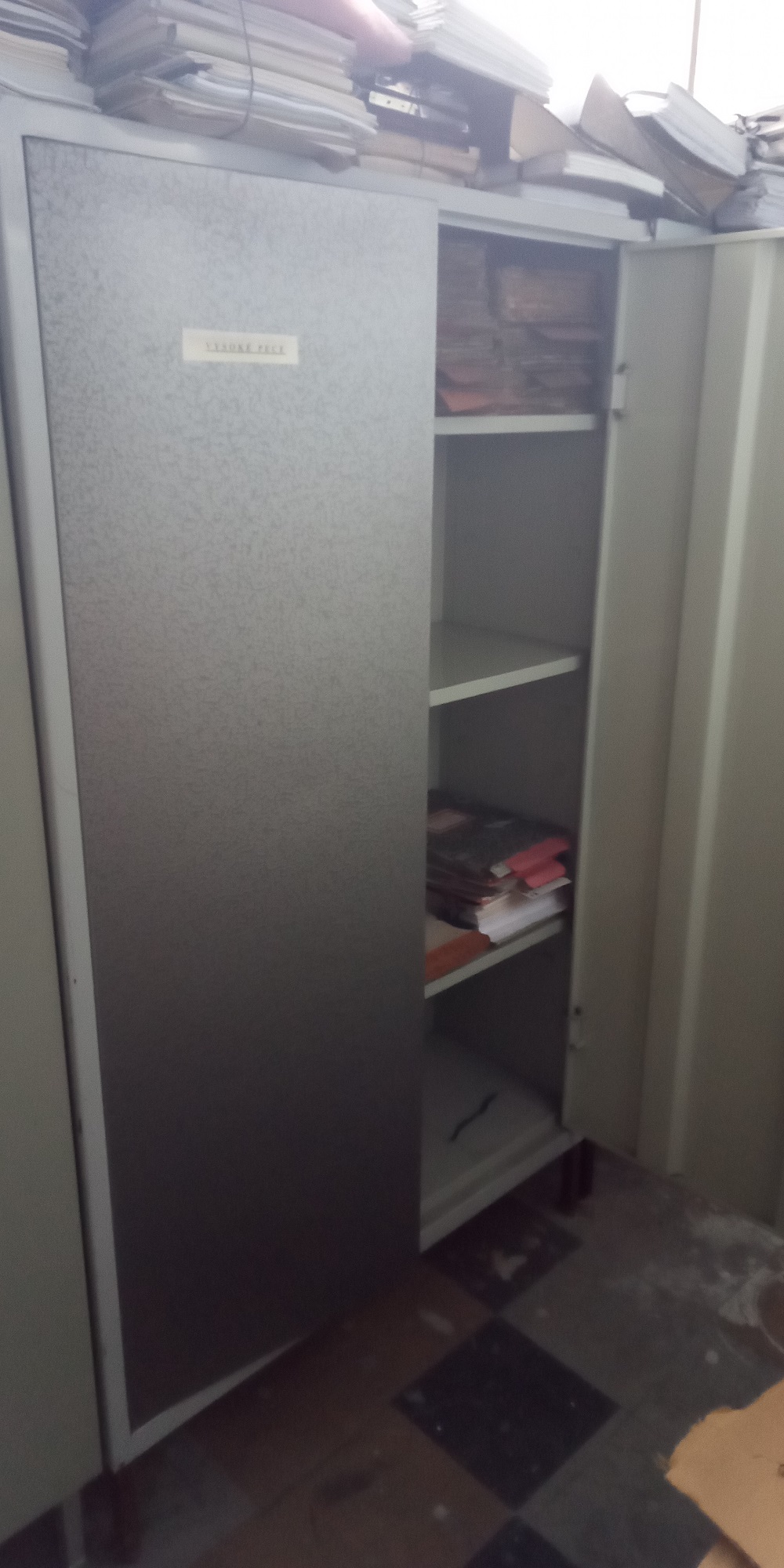

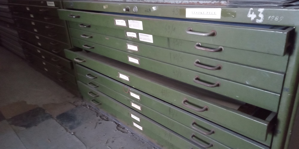

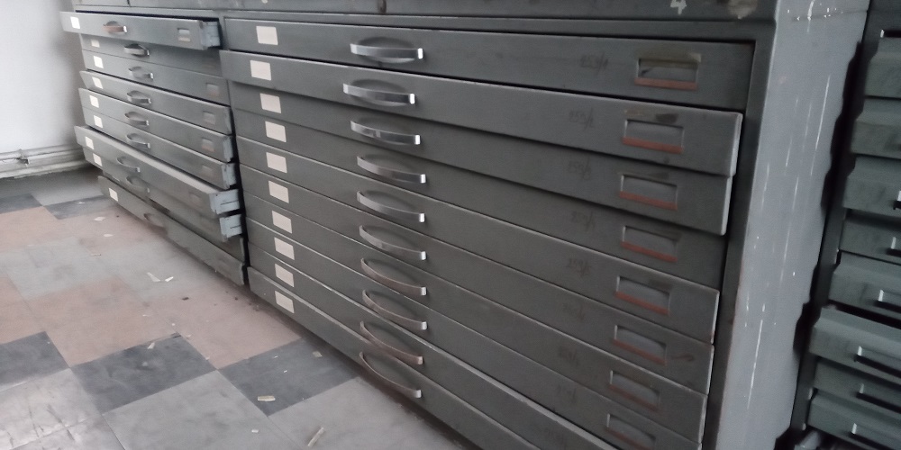

Kdyby někoho zajímaly ty klasické kovové skříně, tak přikládám fotky.
Ještě jsem s nimi nemluvil, mám jenom ty informace, které tady sdílím. Podle toho, jak byl formulovaný inzerát, by si mohli dát říct na 2500,-/ks, ale to je jen moje domněnka. Ty klasické kovové skříně by podle mě mohly být ještě levnější, cena 3000/ks není za obyč skříň nic moc.

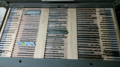

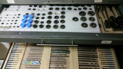

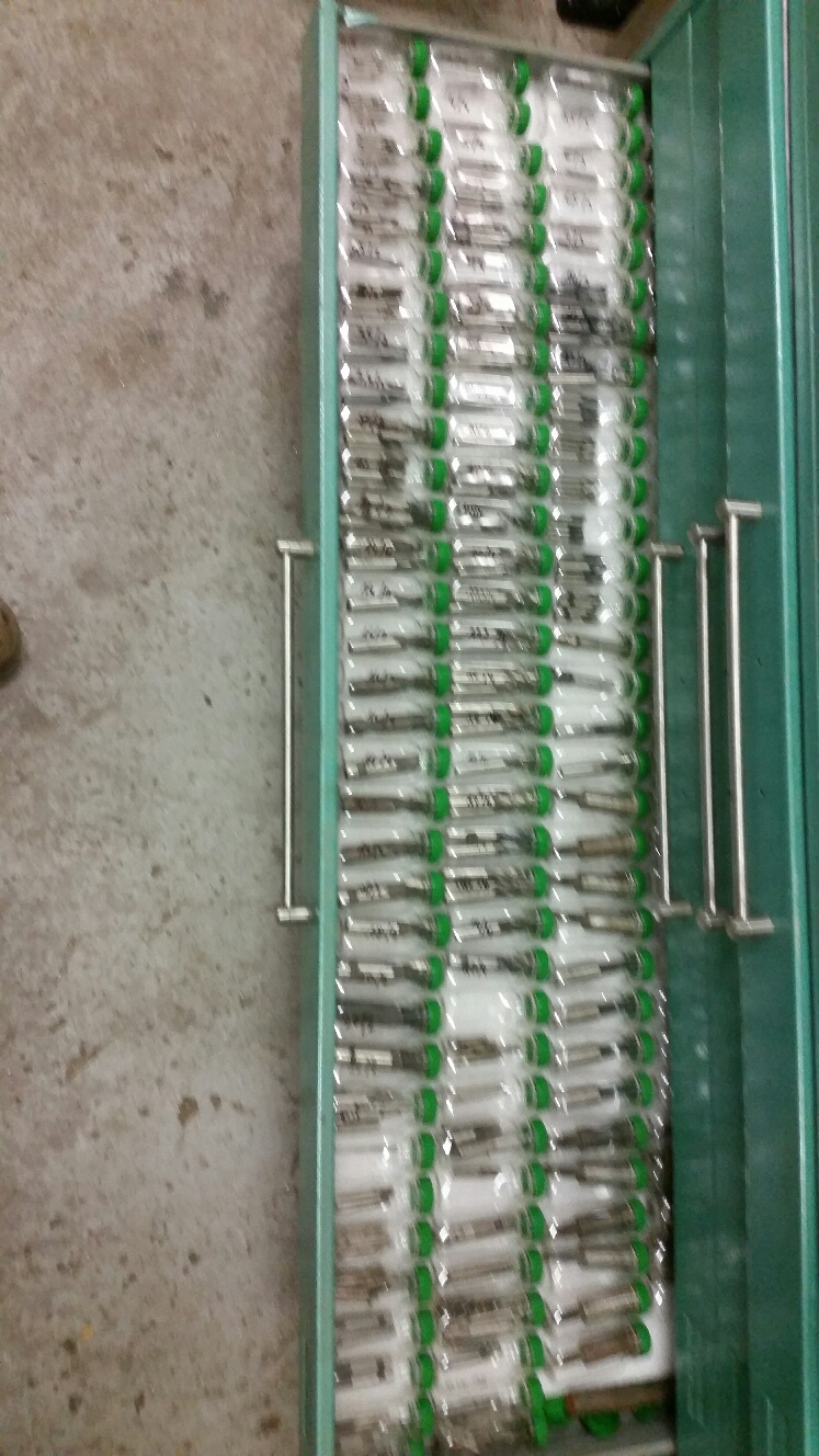

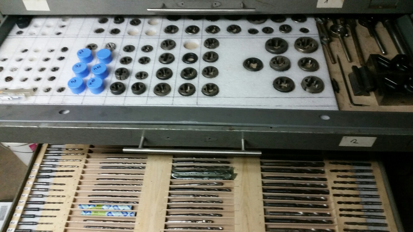

Tak jen upresnim .ty zasuvky.tak jak bylo prezentovano.vyhody:
1.je to velke ..a daji se sehnat za rozumny peniz..
A.je vicero typu..(vyrabela kovona...druzstvo..
nektere maji zamykani ve stredu ..nektere z boku..
nektere maji vzadu kovove kolecko -lozisko na vysuvu..nektere plastove..
(vzadu je napevno kolecko..jezdici v liste U profil a v ni jsou kulicky ..)jen info
nektere 1 vyztuhu ze spodu nektere 2 vyztuhy..
nevyhody:
A) vyska A0 je max 40mm..proto neni vhodne na velke nastroje..
B) vysuv je cca 700mm viz foto..
C) tezke veci samozrejmne primeřene..spiš dat ke krajum..a spodni supliky..
D).skrine jsou i docela tezke..manipulace lepsi kdyz jsou vyndane supliky (bacha ale na postraceni kulicek-nesezenete orig zamky)
schrnuti : pokud sezenete za dobry peniz (ja za 1000/ks) proc ne ..jinak pokud ma te chut a cas udelejte si vlasni..(ja mam nerezove se skrytým plnovýsuvem s tlumeným dotahem (tz suplik po stisknuti paček jde vyndat cely )..
jinak pokud se pojede mozna bych jednu vzal..

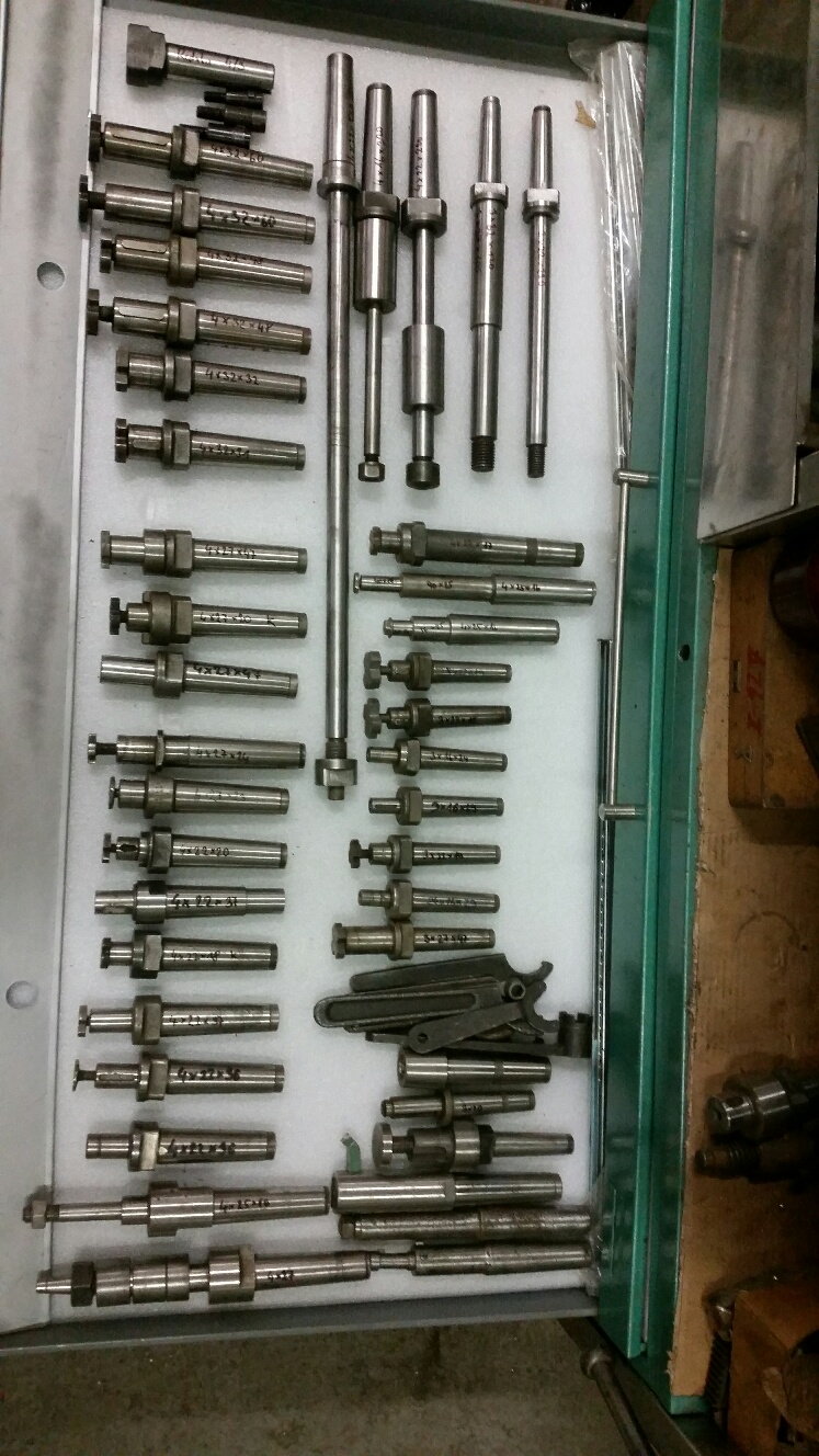

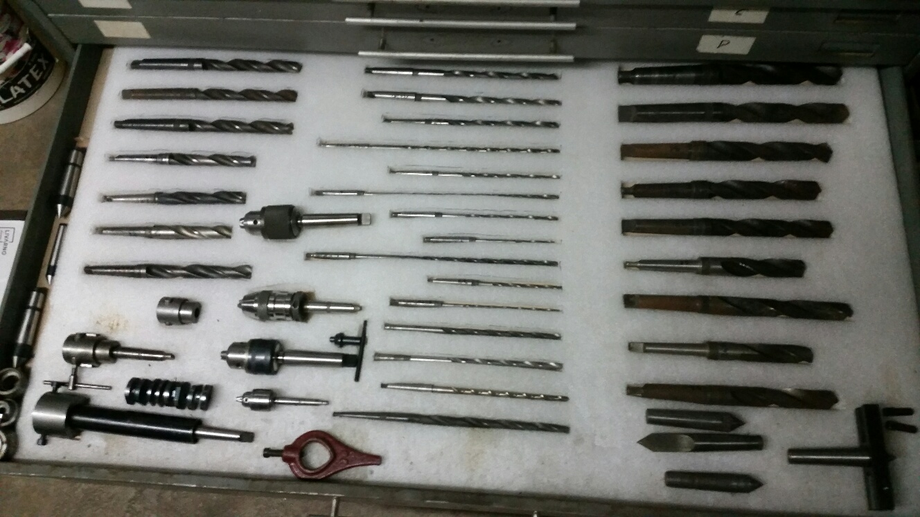

..zde treba trny MK4
nebo frezky ..s vlozkou -vrtak 40 nejvetsi .zde treba vrtaky

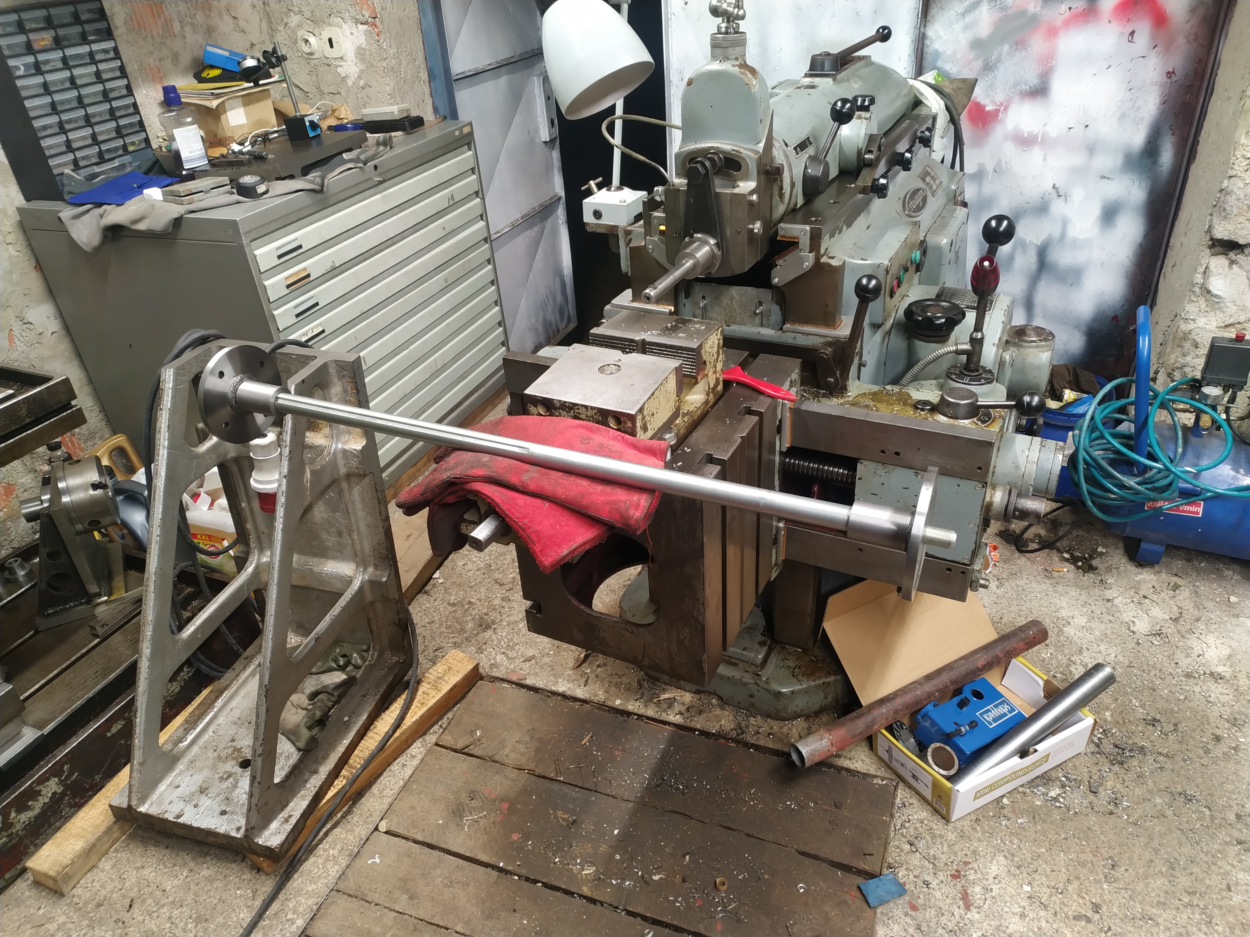

Perfektná cena ja som sa ledva dostal k mojej.
Nemajú chybu určite sa nemusíš báť že by sa prevrátila keď otvoris šuflík. Zmestí sa tam toho veľmi veľa. Nič sa mi zatiaľ nezohlo. Jediná nevýhoda je že tam nedáš vyššie veci ale napr držiak ISO 40 tam sám pohode. Veľmi to urýchli prácu lebo každý stroj má svoj šuflík. Bez nej si už moju dielňu neviem predstaviť
Na nej mám kus liatinovej platní a tam si meriam výšku nožov prípadne obrobky.

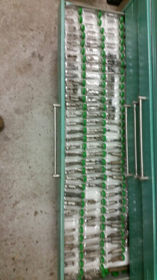

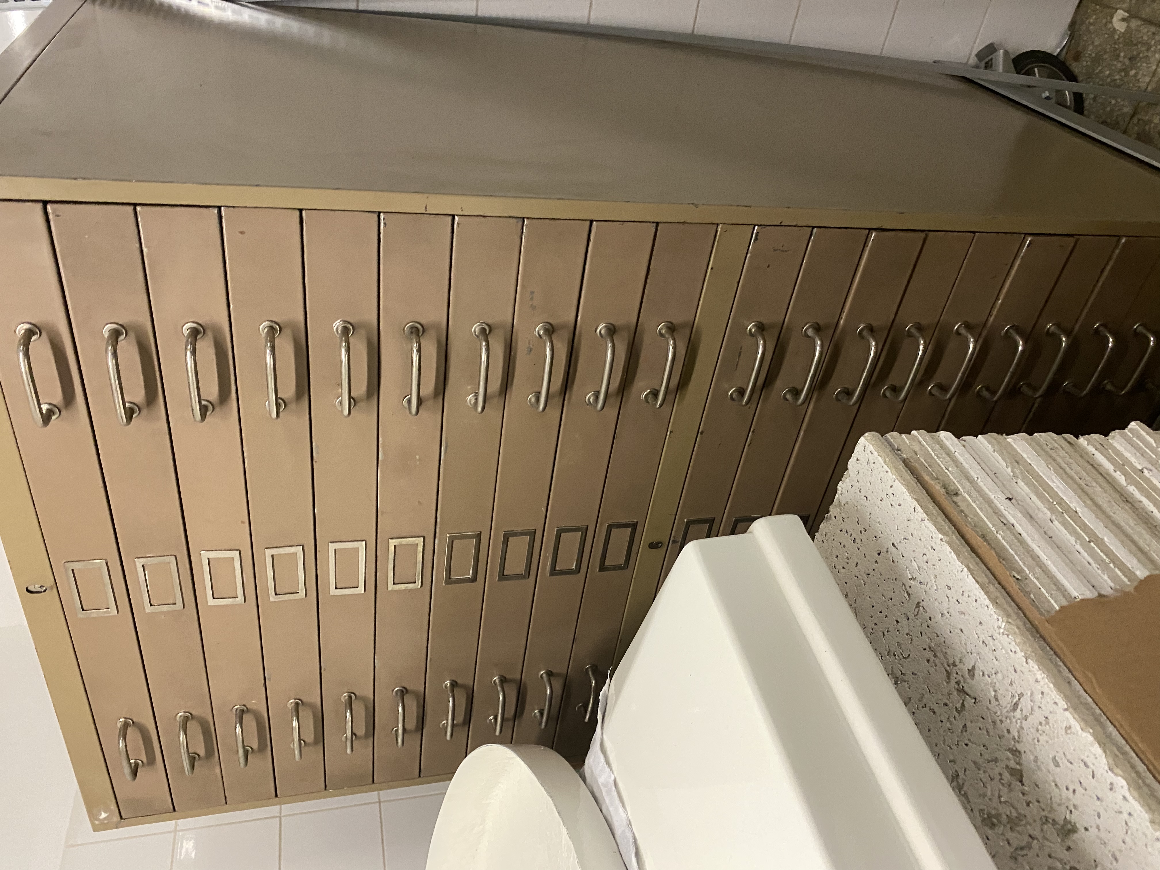

Ahoj kluci
Jak zde již zaznělo existovalo hodně typů a velikosti těchto skříní
Pro zajímavost například tento typ skříně ma uvnitř šuplíku hloubku 6cm!!
Což je super. Dal jsem si ji celou ,na masivní podvozek
Tento typ kdysi dělali prý ,na přísně tajné dokumenty. Skřin je dvacetišuplíková a je svařená ,v celku a je skutečně masivní -váha Skříně je cca 330kg !!
Má ale špatně vyřešené pojedy. Takže spíše nebrat
posilam foto
