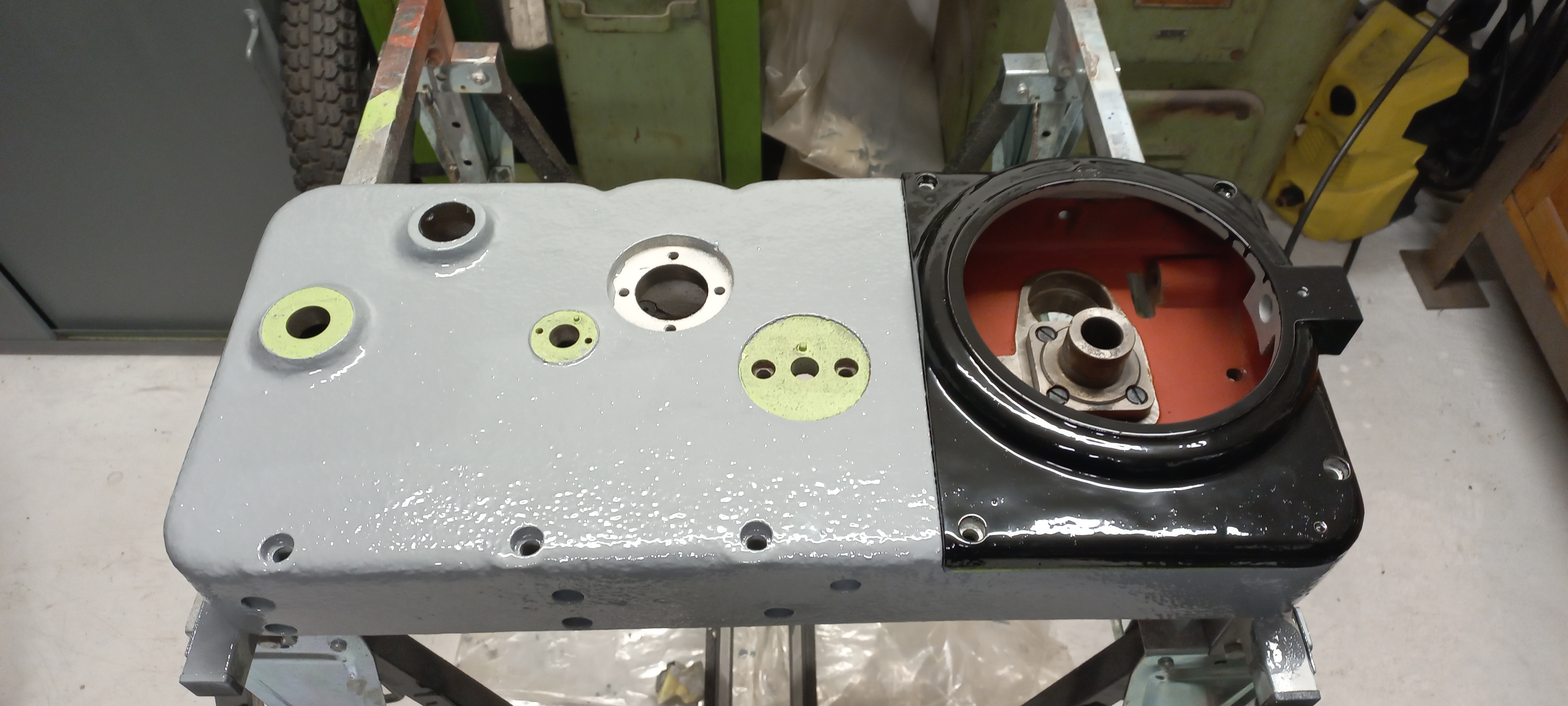

ahoj, pěkný
napsal bys co je to za vrstvy a barvy? (základ, plnič, epox, polyuretan? apod.)
machine works
- Příspěvky: 85
- Registrován: 23. 12. 2023, 4:38
Základ používam PPG nebo akzo nobel. Nechtělo se mi to kytovat, tak jsem to stříknul UBS a vrchní je poliuretan PPG nebo akzo nobel

Ubs ako štruktúra? Aby sa rozbila plocha a nebolo vidieť nerovnosti?machine works píše: ↑20. 11. 2024, 11:10 Základ používam PPG nebo akzo nobel. Nechtělo se mi to kytovat, tak jsem to stříknul UBS a vrchní je poliuretan PPG nebo akzo nobel

néé...on se bojí odletujících kamínků

Přesně takr4cv píše: ↑20. 11. 2024, 6:23Ubs ako štruktúra? Aby sa rozbila plocha a nebolo vidieť nerovnosti?machine works píše: ↑20. 11. 2024, 11:10 Základ používam PPG nebo akzo nobel. Nechtělo se mi to kytovat, tak jsem to stříknul UBS a vrchní je poliuretan PPG nebo akzo nobel

Pro blbce, co je ubs?

ochraný nástřik prahů a podběhů aut, taková ta pomerančová struktura chránící plechové části proti kamenum od kol, vydrží to hodně a je to přelakovatelné, používá se na to pistol ktomu určená která dělá strukturu
ostaně si pamatuju že sem to na základnu stroje pod reutan použil taky protože sem byl línej to tmelit

Pozerám, že tá pištoľ na UBS nieje nijak drahá záležitosť. Stačila taká low cost, alebo je citíť rozdiel ak by som investoval do drahšej, treba HB Body (stojí v porovaní s lacnou asi 5 x toľko)?

vyzkoušel sem celkem asi 5 druhu a ty levné od nemožnosti korigovat poměr vzduch, kapalina jsou absolutně nepoužitelné, zasychání za chodu ve špičce a v ten moment začnou tlakovat do nádobky....je to fixírka ale musí bejt fakt dobrá....musíš jí umět nastavit, musíš používat ten správnej materiál a né levný sračky.....chce to málo vzduchu hodne materiálu a přesnej nástřikovej kůžel a to ty levný fakt nedokážou...ale my máme nároky jiné kdy nástřik jde hned do lakovny a není možnost jak tu strukturu opravit, vyladit.....struktura musí být stejná jako fabrická aby třeba pravá strana auta která se opravuje nebyla jiná než origo levázverodoktor píše: ↑20. 11. 2024, 10:32 Pozerám, že tá pištoľ na UBS nieje nijak drahá záležitosť. Stačila taká low cost, alebo je citíť rozdiel ak by som investoval do drahšej, treba HB Body (stojí v porovaní s lacnou asi 5 x toľko)?
cena se pohybuje 10-15K podle výbavy...Walmec...levnější Dinitrol....
HB body je právě jedna z těch co letěla vzduchem až do vedlejší ulice
Teroson ET mužu doporučit jako jedinou z těch levných
je uplně jedno zda to použiješ jednou za rok nebo každý den....ty levné tě naserou kdykoliv

Ďakujem za vyčerpávajúce vysvetlenie. A to som si naivne myslel, že lacná pištoľ je za 8 a drahá za 50 Eur

někdo si poradí i s tou levnou...ale když s tím pracuješ obden tak to nechceš prostě.....já se zařekl že už ty levné věci prostě nechcizverodoktor píše: ↑21. 11. 2024, 8:19 Ďakujem za vyčerpávajúce vysvetlenie. A to som si naivne myslel, že lacná pištoľ je za 8 a drahá za 50 Eur![]()

Souhlas s Modrosem, já mám teda jiný zkušenosti, ale zase třeba na rozdíl od UBSkový pistole nemám problém nechat 15-18 ve stříkací pistoli.
Pokud se tím profesionálně neživíš, tak ti pistole za 500,- postačí. Poladit to jde, a na nějakou práci typu stříknout stroj, nebo si zapravit doma něco na autě, uplně v pohodě. Přes 20 let nám na lakovně stály tyhle levný, v každým odstínu jednu trvale naraženou, jednou za čas se potopily do acetonu (rozpustíš ji i po roce) a myslím že jim tam fungujou do dneška. Doma ji mám spíš jen na dutiny, na vosk. UBS se na veteránech nedělá, a pokud šlo o nějaký zápravy, tak to nebyly Bentley nebo Ferrari, ale obyčejný auta. Nicméně za celou dobu co jsem se lakování věnoval jsem nemusel řešit problém ohledně stříkaní UBS. Problémy byly spíš se spárama, typicky Transportéry, a zrovna v těch spárách mezi panelama pod tou hmotou to pravidelně vyrezlo, takže s tím byl trochu vopruz aby to nebylo poznat, na to nám fungovala přímo na to nějaká hmota od Body, název, číslo si už nepamatuju. Samozřejmě se špičkovým zařízením se dělá vždycky líp, a pokud je tam takovej požadavek, tak ok. Pro hobíka ale raději vyhodit pistoli za 500,- než za 10tis
. Ikdyž to "bodyčko" z toho dostaneš dolů kdykoliv.
K mašinám, osobně bych si tam to UBSko nedal. Když něco schovat, tak hustý matný PUčko, vůbec je neředit, velká tryska a malej tlak. Nechat zaschnout a z dálky to ještě jednou "poplivat" .Struktura tam bude taky, v matným se toho schová a bude to na rozdíl od tý hrbatky tvrdý a odolný. Zvlášť u brusky, kde to bude furt namočený v nějakým sajrajtu. Ono teda časem taky vytvrdne, třeba po 20ti letech už je to taky pěknej kámen
A taky bude záležet jak moc se na tom bude dělat. Pak taky platí, čím jednodušeji se to aplikuje, tím hůř se toho zbavuje

ano je to tak...ale když měníš panely a požadavek je že vnitřní housenky musej mít vzor jako z fabriky, prahy a části podběhů musejí mít stejnou strukturu a podobné věci, nic jiného než nákup vecí co dělájí to co maj ti nezbejvá, taky pocit z odvedené práce je hned jinej nez když ti z pistole z bauhazu lítaj soply po celé dílně......myslím si že i doma nebo jednou za rok se vyplatí dělat věci tak jak se dělat maj.....už je jiná doba, sice sem z ČSAD ale ty doby štětkování Liazek koštětem už jsou dávno pryč
