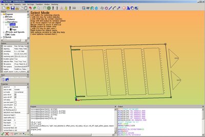

Jestli chceš ten plech vyřezat, tak musíš přes konturu a ne přes vrtání.
Jinak HeeksCAM je vhodný jen pro dřevo nebo plast, maximálně pro dural. Neumí totiž ramping, tedy zavrtání frézy pod ůhlem nebo po spirále. Prostě ti frézu rovnou zapíchne rovnou do další hladiny. Vícebřité frézy s tím mají problém. Dvoubřitá to zvládne. Projdi si tutoriály, co jsem sem dal na začátku vlákna. Tenhle CAM není na nějakou vážnou práci. Ale je na tom úžasné, že jeden člověk s dobrou znalostí programování dneska při použití mnoha free programátorských knihoven je schopen něco takového vytvořit. Dá se říci, že HeekS CAD/CAM je už mrtvý, další pokračování snad můžeme čekat pod freeCADem.
Servus, dakujem za rady, to co chcem vyrezat je z topolovky 3mm, cnc masinku som si poskladal na modelarske vyuzitie, na rezanie prevazne balzy a topolovej preglajky. Dal som tam na tvoje odporucanie nazad verziu 018 a teraz uz mi nefunguje vobec. Ked dam "run python script" tak napise "error document empty". Ja som si myslel ze najhorsie bude poskladat mechaniku ale prd, teraz bojujem ovela viac, asi preto ze nechcem kupovat ziadny drahy soft na programovanie kedze to mam len na hobby vyuzitie

kompilaci zvladne jen malo lidi, takze v praxi to znamena ze opravdu je to ted placeny software, i kdyz free verze ktera se da na strankach stahnout, by nemela byt omezena. Ale me osobne se s ni nepodarilo momentalne vygenerovat zadny kod...
Jinak muzes vyzkouset Blender CAM, ktery vyvijim ja, a pripadne dotazy zodpovidam i na tomhle foru, i kdyz sem chodim ne uplne casto.
