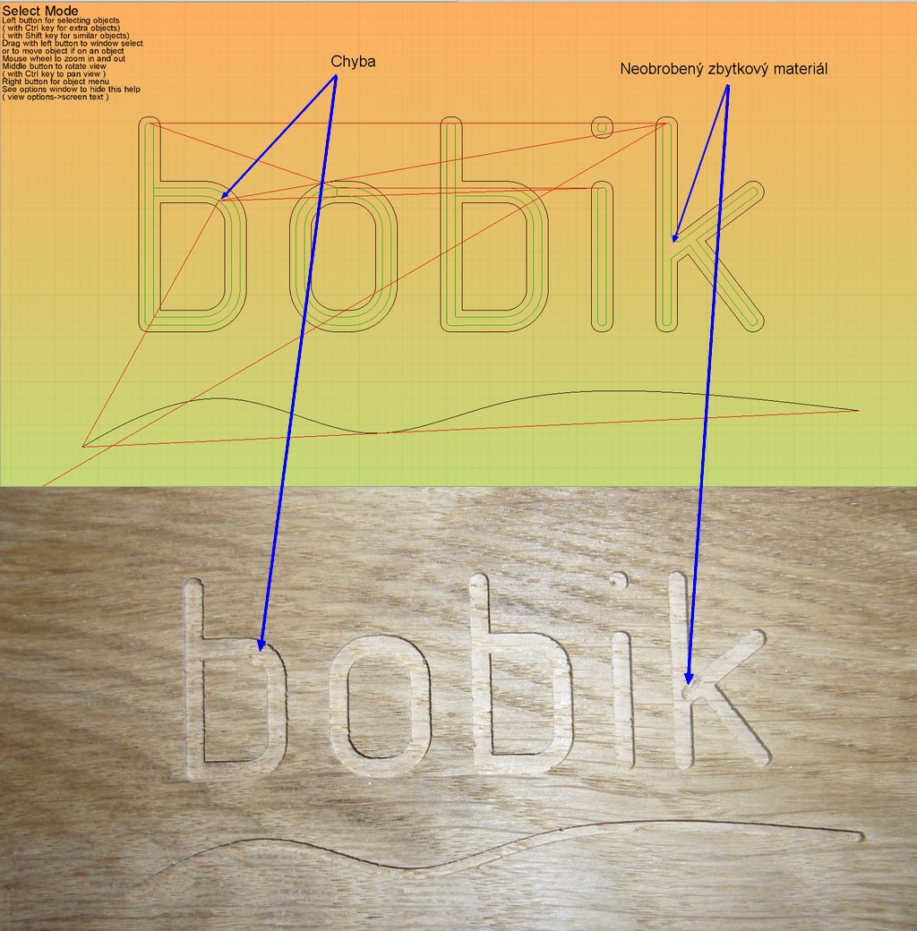

Dále k Heekscnc. Jásal jsem předčasně. U gravírování textu mi to vyhodilo na pohled pěkný dráhy ale po sjetí na mašině se chybka ukázala jasně. Zajímavé je, že druhé "b" je v pohodě. Takže na skutečnou práci je tento CAM ještě nepoužitelný. Ale přesto musím autora tohoto CAD/CAMu pochválit za dobrou práci. Naprogramovat něco takového určitě není nic jednoduchého.

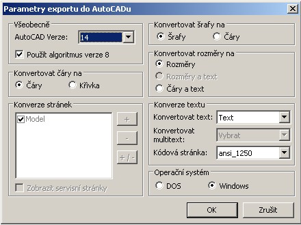

Ještě dávám nastavení pro export do dxf z mého CADu T-Flex. Třeba to pomůže i pro nastavení exportu v jiných CAD systémech.

tak chybka bude nejspíš způsobena již v exportu z cadu, přesně tohle mi to dělalo když sem psal funkci pro výpočet kontury. Pokud si ta vstupní data zvětšíš tak uvidíš že to zmizí. Dělá to jen v rádiusech .
bobik
Příspěvky: 4556
Bydliště: Okres Klatovy
27. 1. 2010, 5:54
Tak jsem to zvětšil 2x a dal frézu místo 1,4 na 2,8 a dělá to pak i u "o".

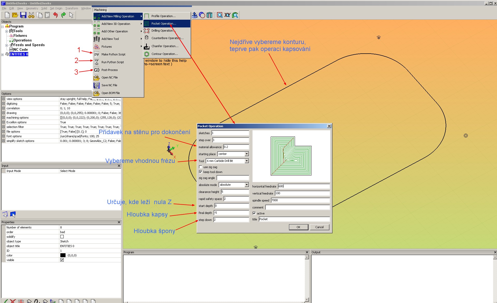

Zdravím

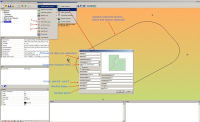

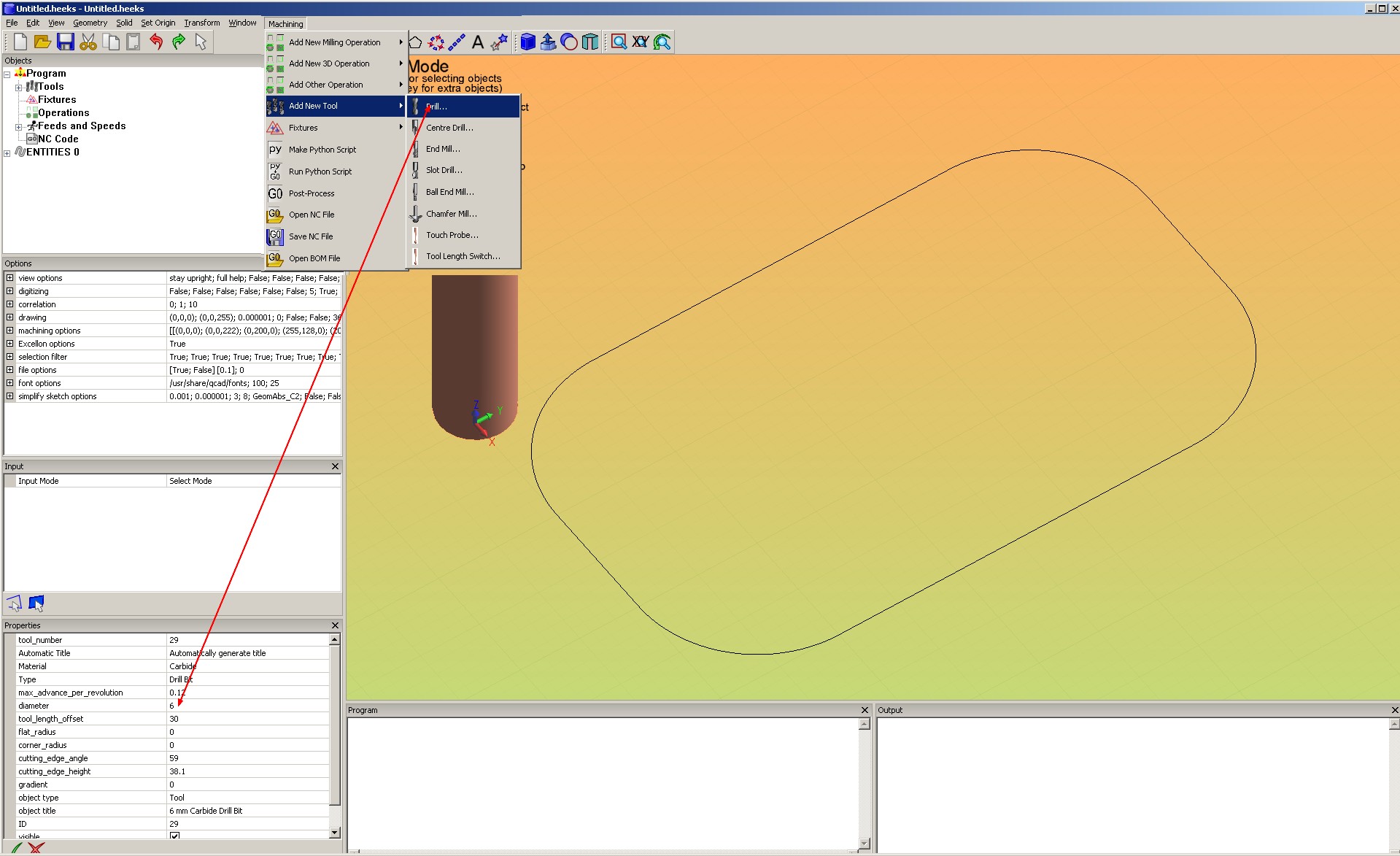

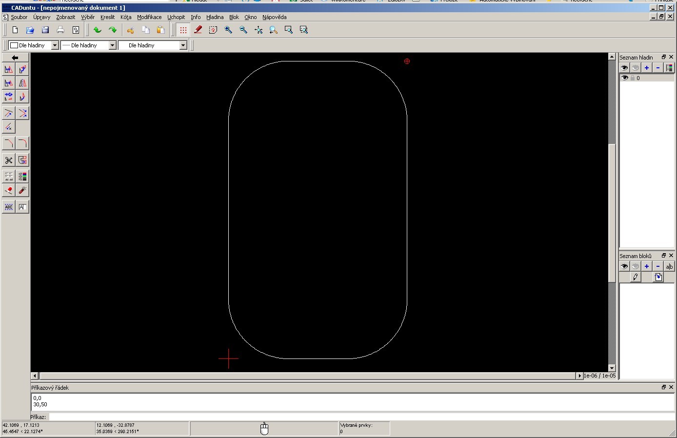

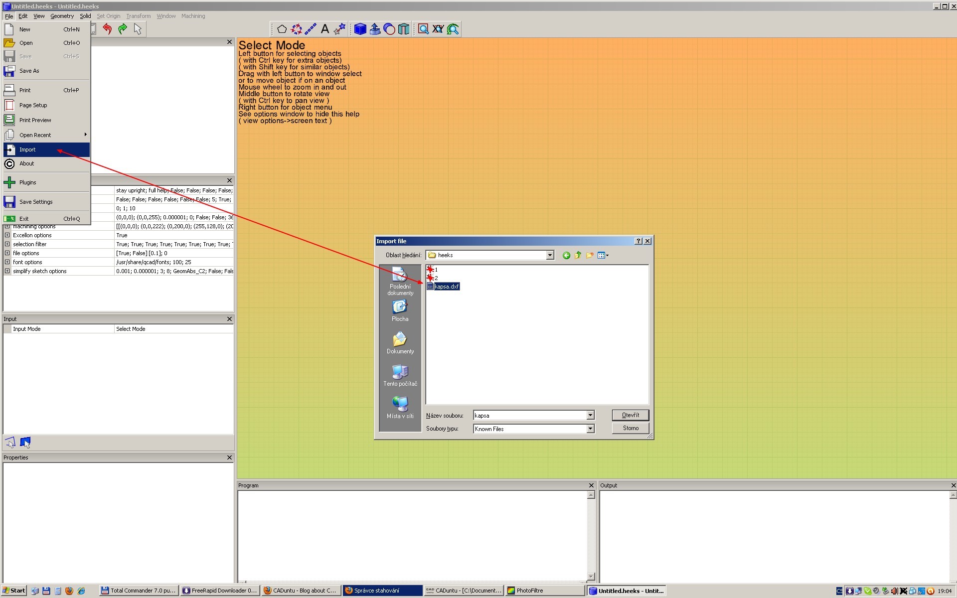

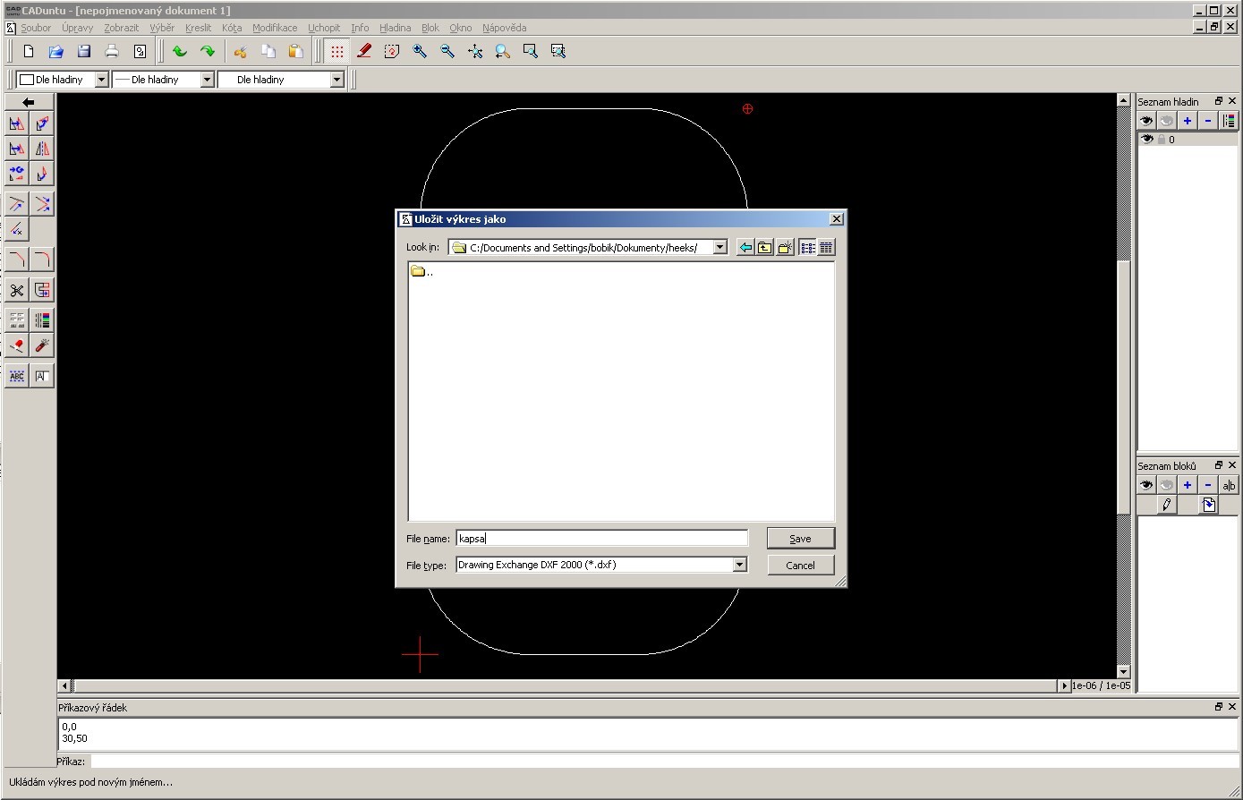

Pozorně sleduji dění na blogu Dana Heekse. Zase pokročil, je vidět, že se zaměřuje spíše na CAM než CAD, což je pro nás dobře. Protože ovládání je trochu nezvyklé, ukážu vám jak na to. Příklad je to jednoduchý, kapsu lze nakreslit rovnou v HeeksCAM ale u složitějších tvarů je to moc komplikované, je lepší použít externí CAD. CADuntu je docela dobré kreslítko, doporučuji.
Bohužel jsem si nevšiml, že se obrázky do příspěvku načítají ve špatné pořadí a předělávat se mi to nechce. Holt to budete muset prohlížet od zadu. :D
Ve vhodném CADU si nakreslíme konturu kapsy, ale pozor, počítat s nulou a nedávat jí do rohu kapsy jako v mé ukázce
Soubor uložíme do dxf.
Soubor dxf s nakreslenou kapsou naimportujeme do HeeksCAM
Nadefinujeme si vlastní průměr frézy a délku břitu

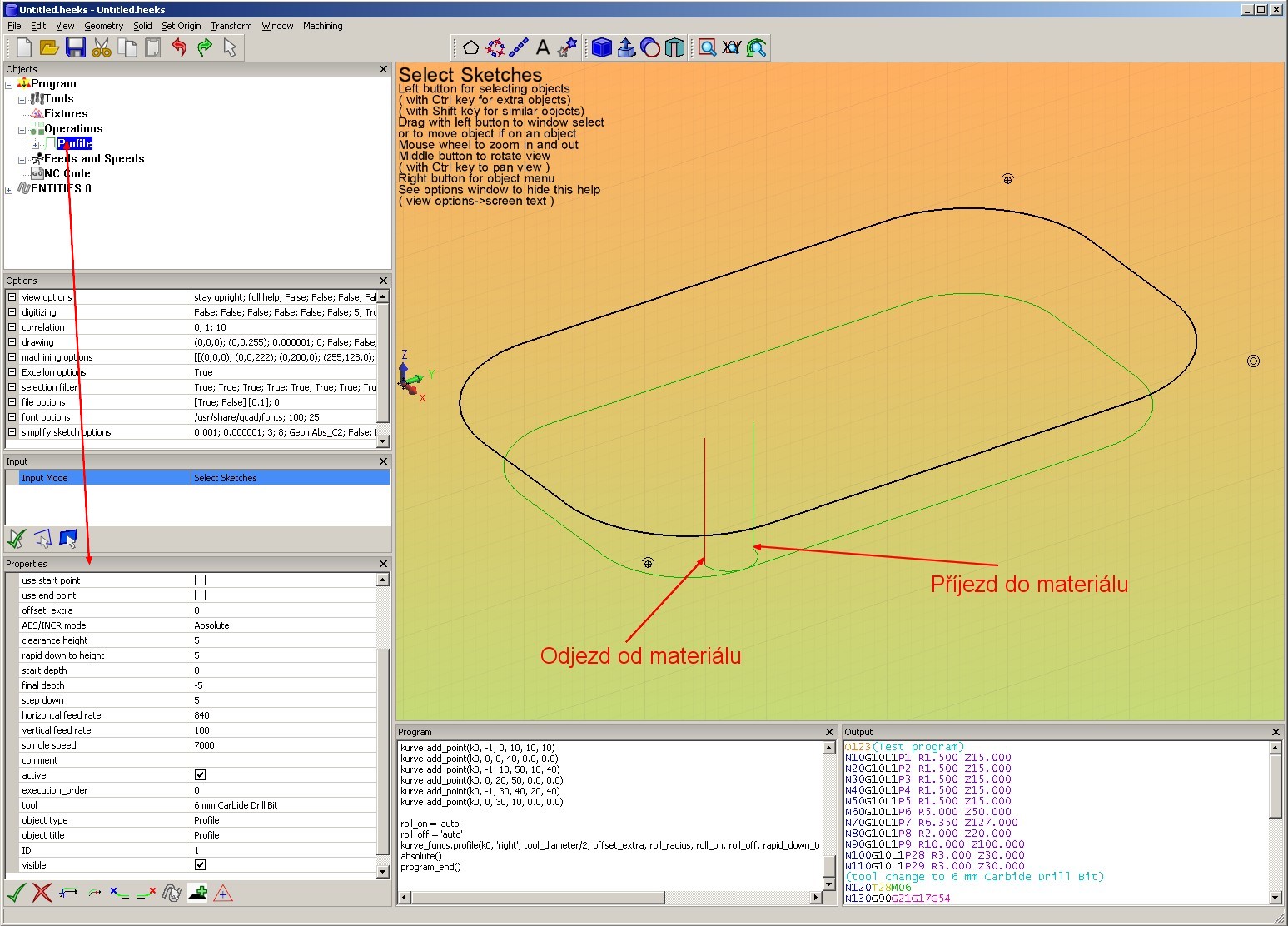

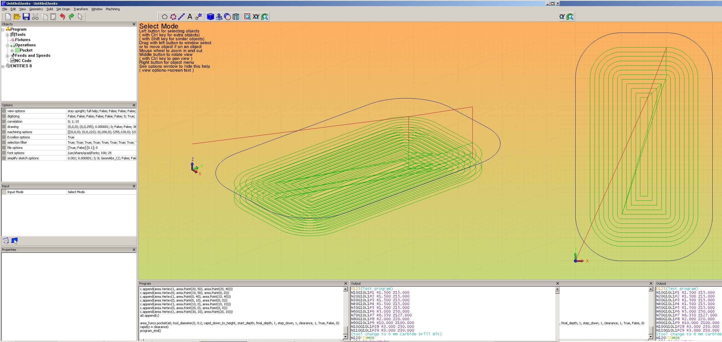

Vybereme operaci kapsování s přídavkem 0,2mm na dokončení. Poté postupně klikneme na ikony 1; 2; 3 a vygeneruje se NC kód.
Zde je už pohled na vygenerované dráhy nástroje.

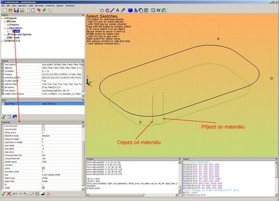

Nakonec kontůringem dokončíme stěnu kapsy. Nastavení je zase v jiném okně ve vlastnostech. Je vidět, že je tam příjezd a odjezd od materiálu, tedy že nebude na stěně kapsy vidět stopa po zastaveném nástroji.

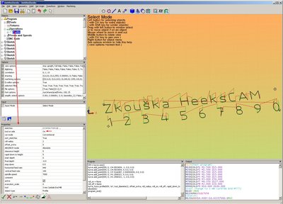

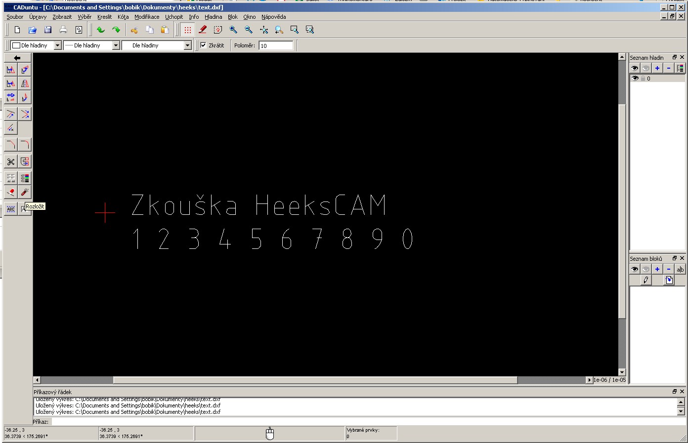

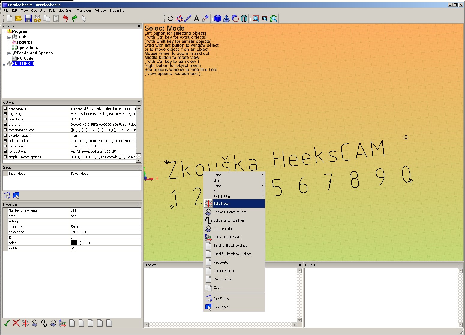

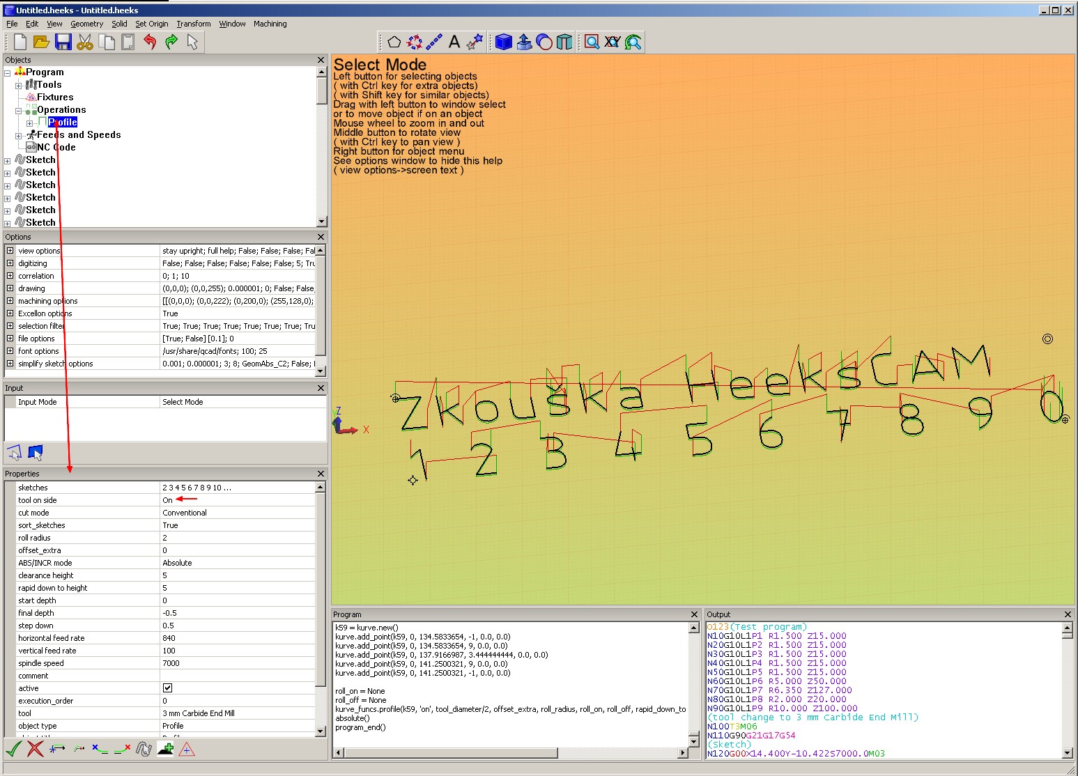

Další příspěvek je pro gravírování textu. CADuntu má docela dobrej čárovej font. Ale před uložením textu v caduntu je ho třeba rozložit na jednotlivé křivky. Jinak to HeeksCAM nenačte. A tam se to načte jako jedna entita, kterou je zase potřeba rozložit na jednotlivé znaky. Ty se hromadně vyberou a dá se kontůring, kde se navolí poloha dráhy nástroje rovnou křivkou. Všimněte si, že u kruhových segmentů to vyjíždí a zajíždí na každém segmentu. S tím se bohužel nejspíše nedá nic dělat.
Text se načte jako jedna entita. Zase je třeba ho rozložit.
Tekt je třeba rozložit na jednotlivé křivky. Vlastně jsou to čáry a oblouky.

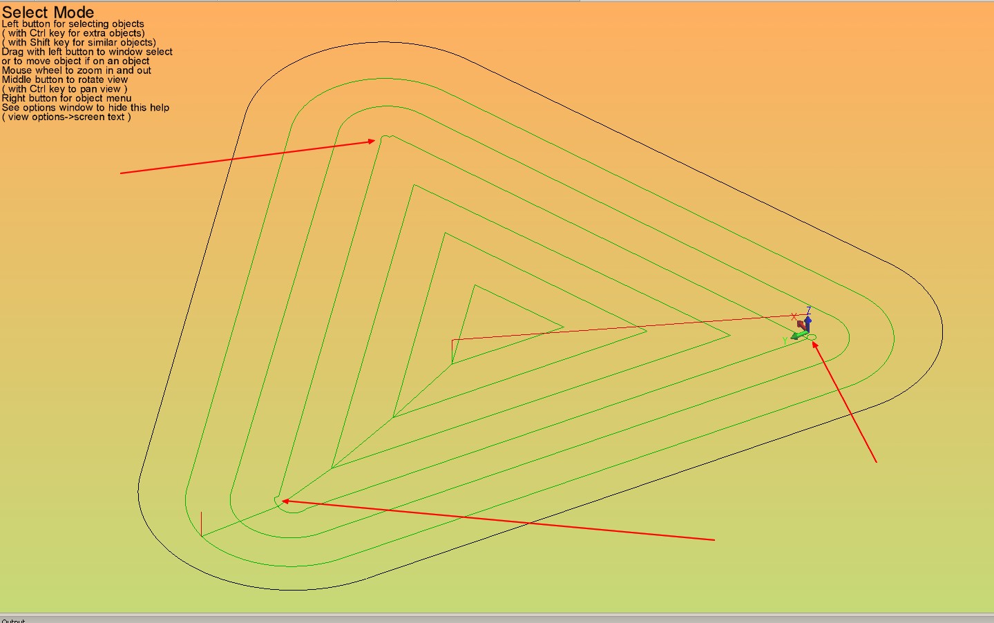

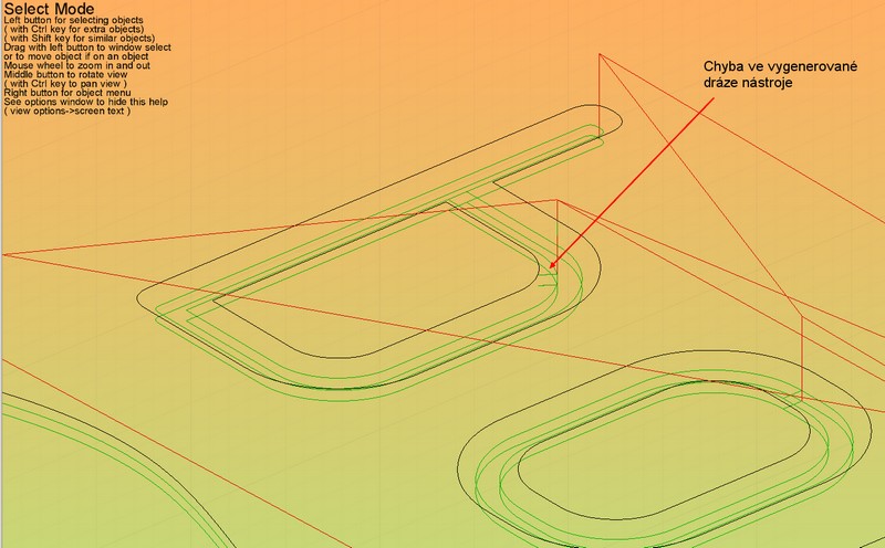

Ach jo, já se vždycky nadchnu a pak jsem zklamanej. Heeks se v současnosti hodí tak na generování kontůr a na kapsování děr, drážek a obdelníků. U obecného tvaru to hází děsný zvěrstva.Já se snad budu učit python, protože mi zajímá, jak ty dráhy generuje.
Zdá se , že v blízkosti středu rádiusu je problém

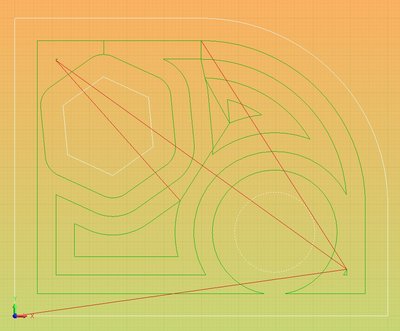

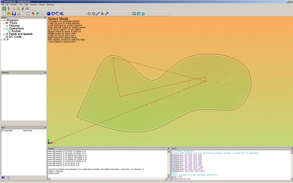

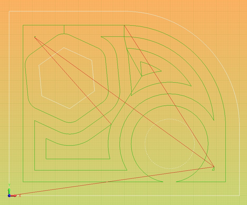

Dan Heeks dal na web novou 16ctou verzi svého CAMu. Zase zlepšení, vygenerovaný kod vypadá lepe a umí už to kapsu s ostrůvky. Vypadá to, že se pokouší sprovoznit i nájezd do materiálu, má tam přepínač na ramping a helix a ani jeden nefunguje. Tak snad příště v další verzi. Jen ze zvědavosti, použil jste někdo tento CAM?
Kapsa se dvěma ostrůvky.

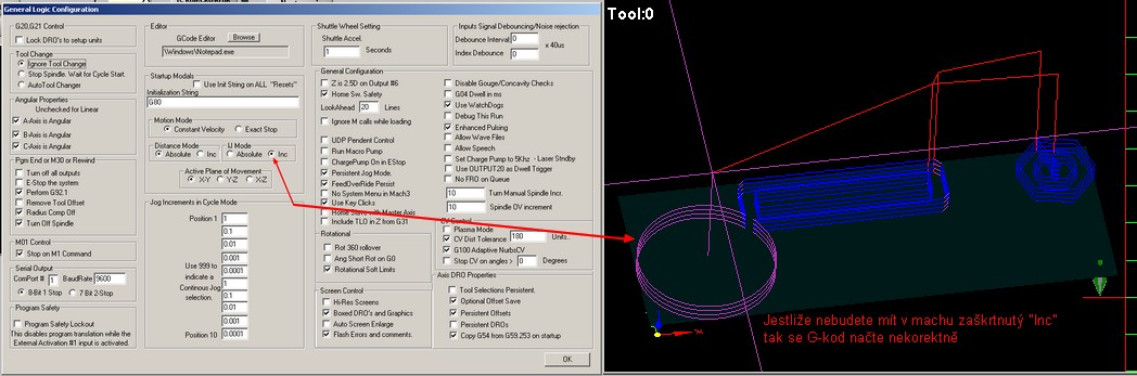

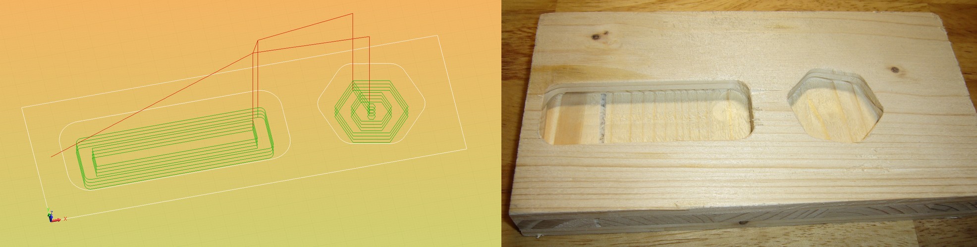

Tak jsem pro ukázku vyfrézoval dvě kapsy dle G-kodu vygenerovaného HeeksCamem. Začíná to být pomalu použitelný. Byl jsem trochu zmatený, že na jednom počítači mi v demo Machu ten G-kod zobrazuje korektně a na PC u mašiny ne. Stačilo trochu bádat a problém byl nalezen v General configu u jenoho přepínače.
