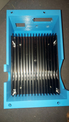

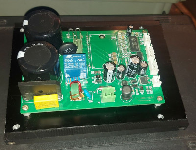

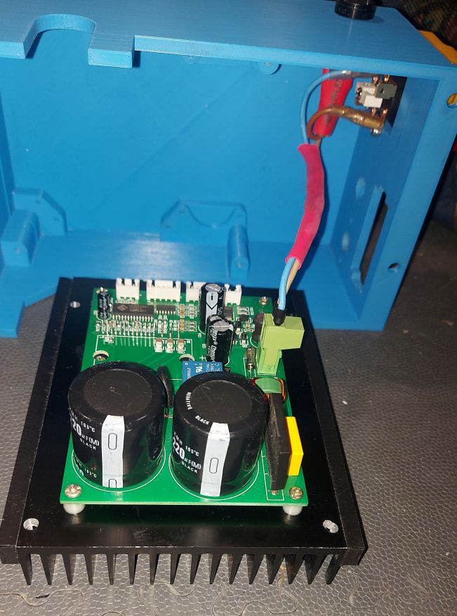

Osazený chladič
Zkouška uchycení

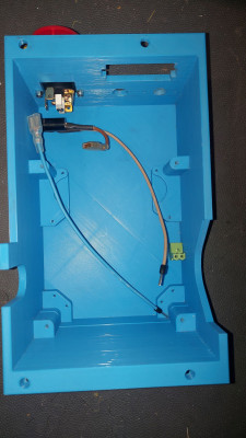

Příspěvek 29. 9. 2022, 12:54

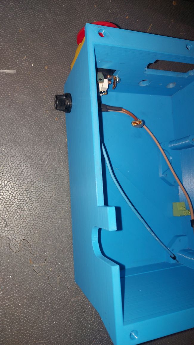

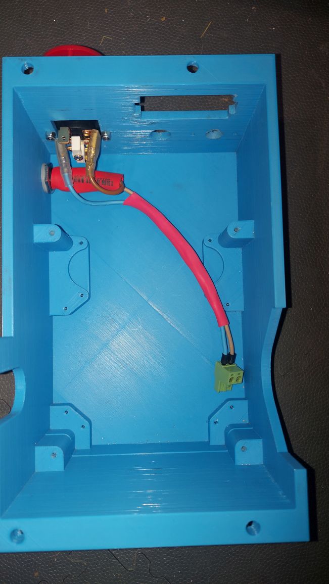

Osazení přívodu k regulátoru v novém krytu - vypínač síťového napětí
Osazení pojistky - oproti původnímu krytu jsem jí dal z boku jako jsem viděl na soustruhu Sieg stejné kategorie

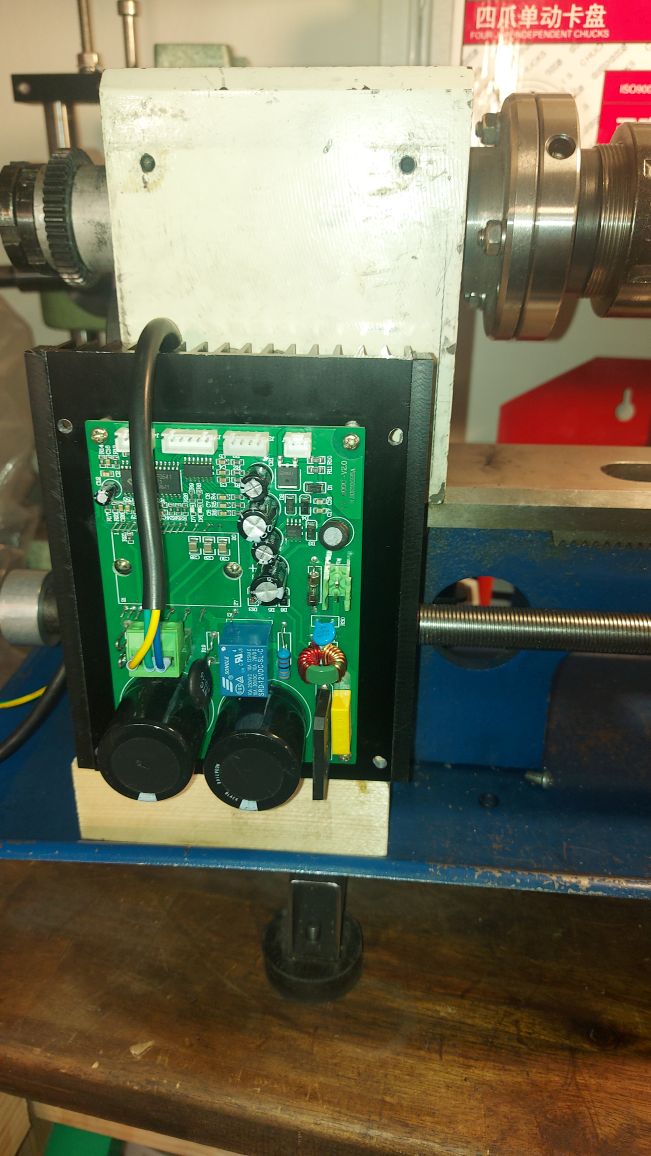

Zkompletovaný přívod 220V do regulátoru.
Připojený regulátor

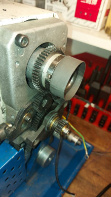

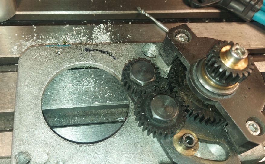

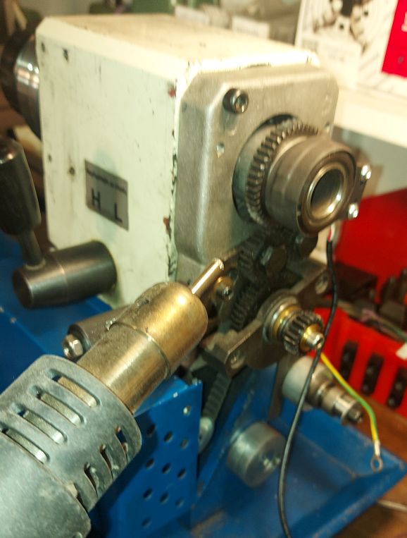

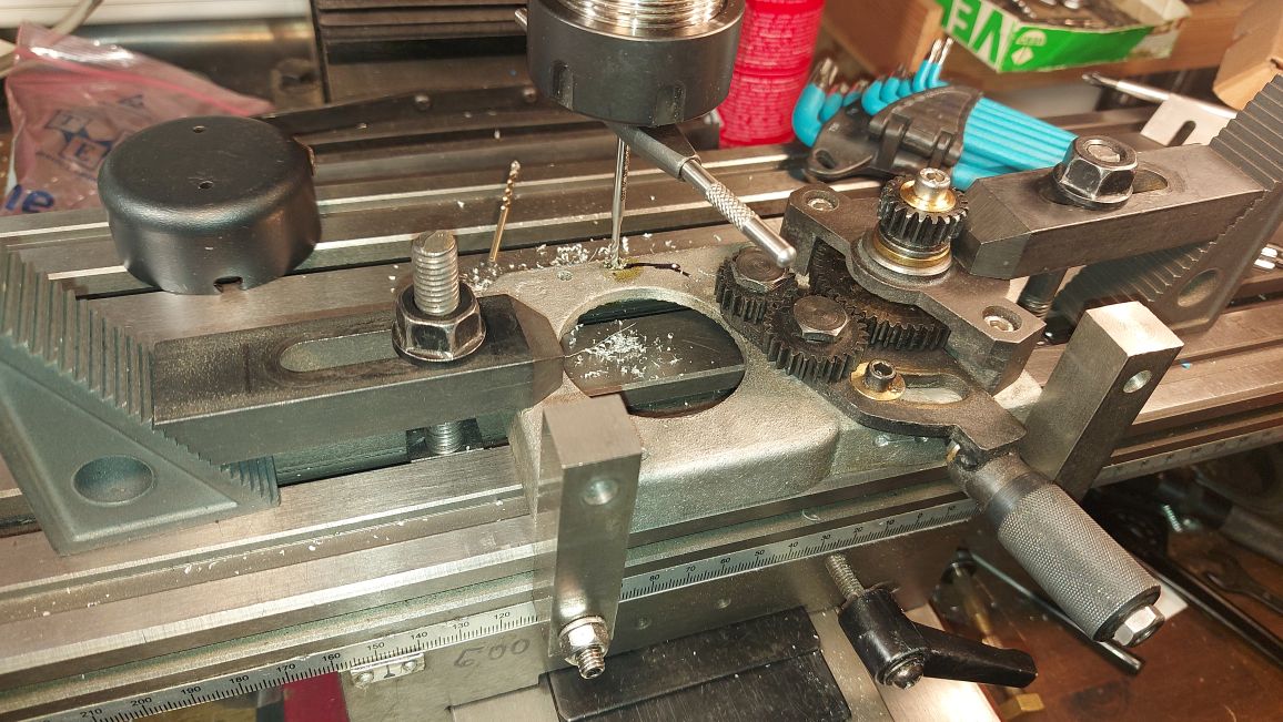

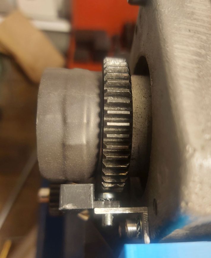

Na CQ není snímač otáček proto jsem dodělal držák Hall sondy z kitu.
Nejdřív závity pro uchycení držáku
No a o i ten druhý závit

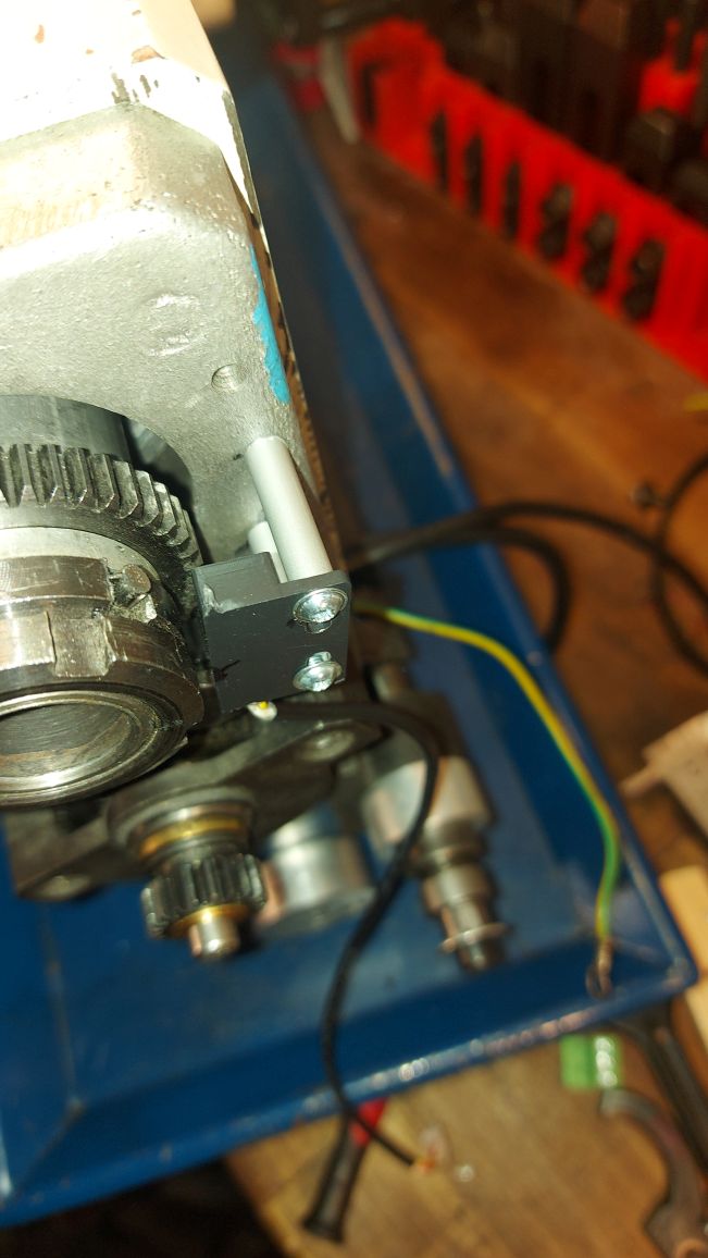

Bohužel první idea nebyla ta správná Hall sonda musí být otočená.

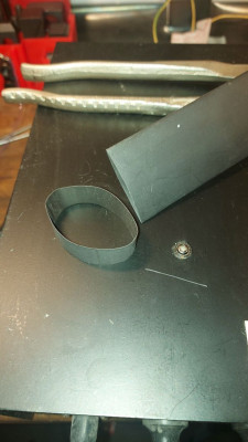

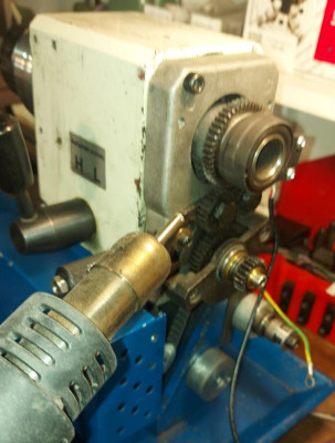

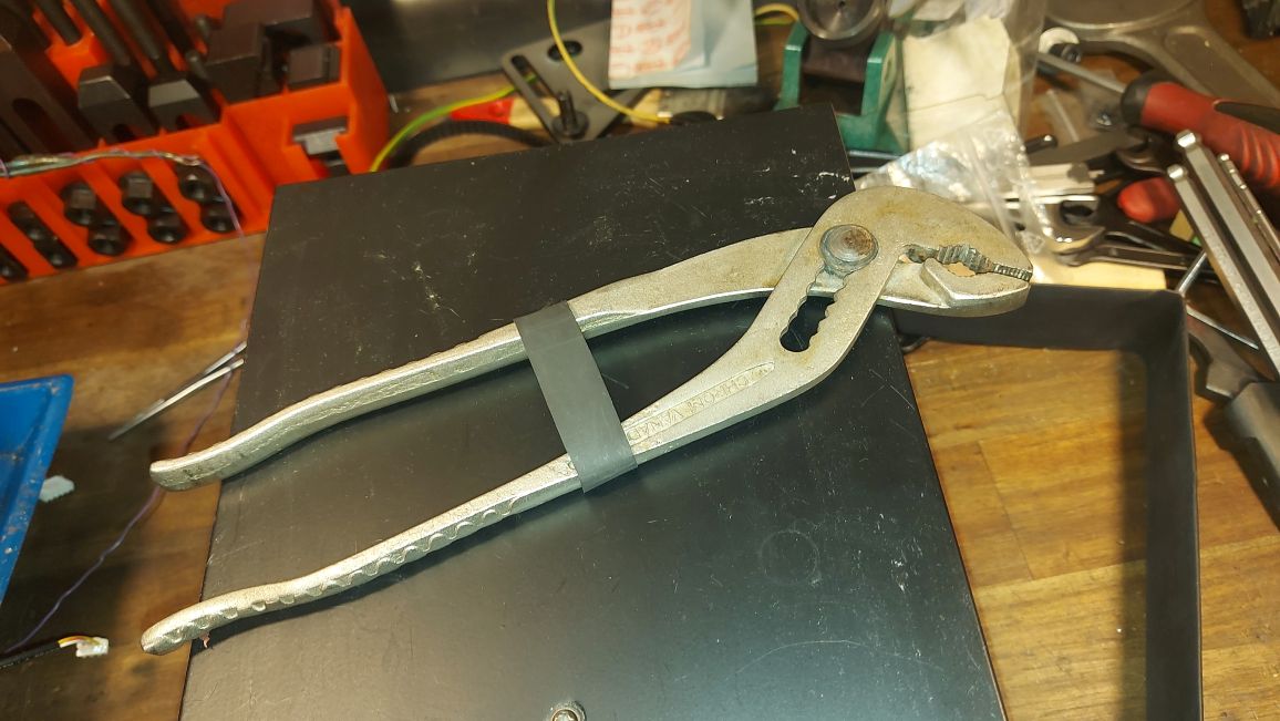

Pro snímání je nutné fixovat magnet - na frézce mi uletěl.

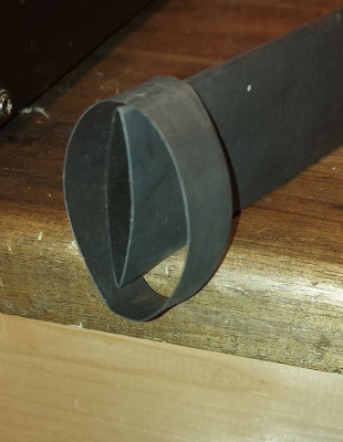

Pro tyhle účely jsem neměl po ruce tu správnou bužírku.
Tak jsem jí musel roztáhnout
Takhle:
Zde je poměr roztažení
Pak navlečení na vřeteno
Smršťení
No a zde správné uchycení té Hall sondy

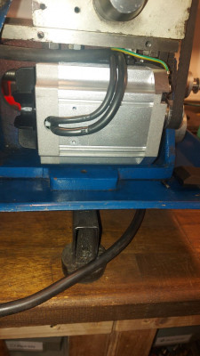

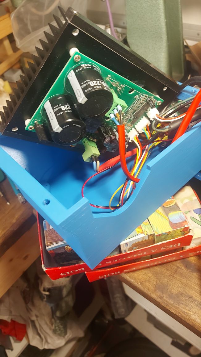

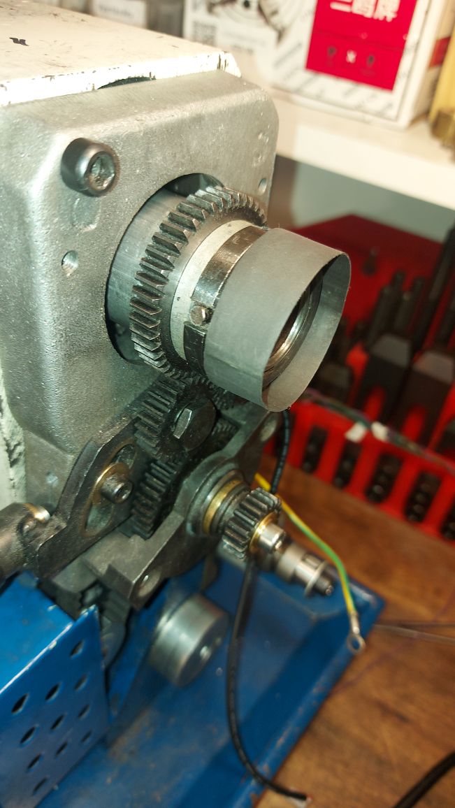

Bohužel při montáži kterou jsem zvolil, je přívod od motoru krátký.
Moc nechybí cca 3cm, dalo by se něco získat sundáním krytu z přívodu motoru
ale i pak by byla montáž problematická proto jsem přívod nastavil přes svorkovnici cca o 10cm a kryt namontoval zpět

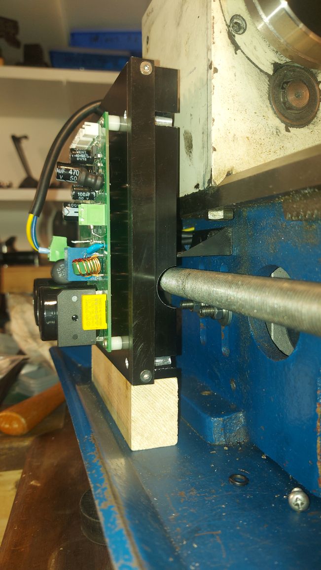

Zde zapojený regulátor před uchycením do krytu.

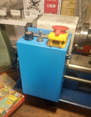

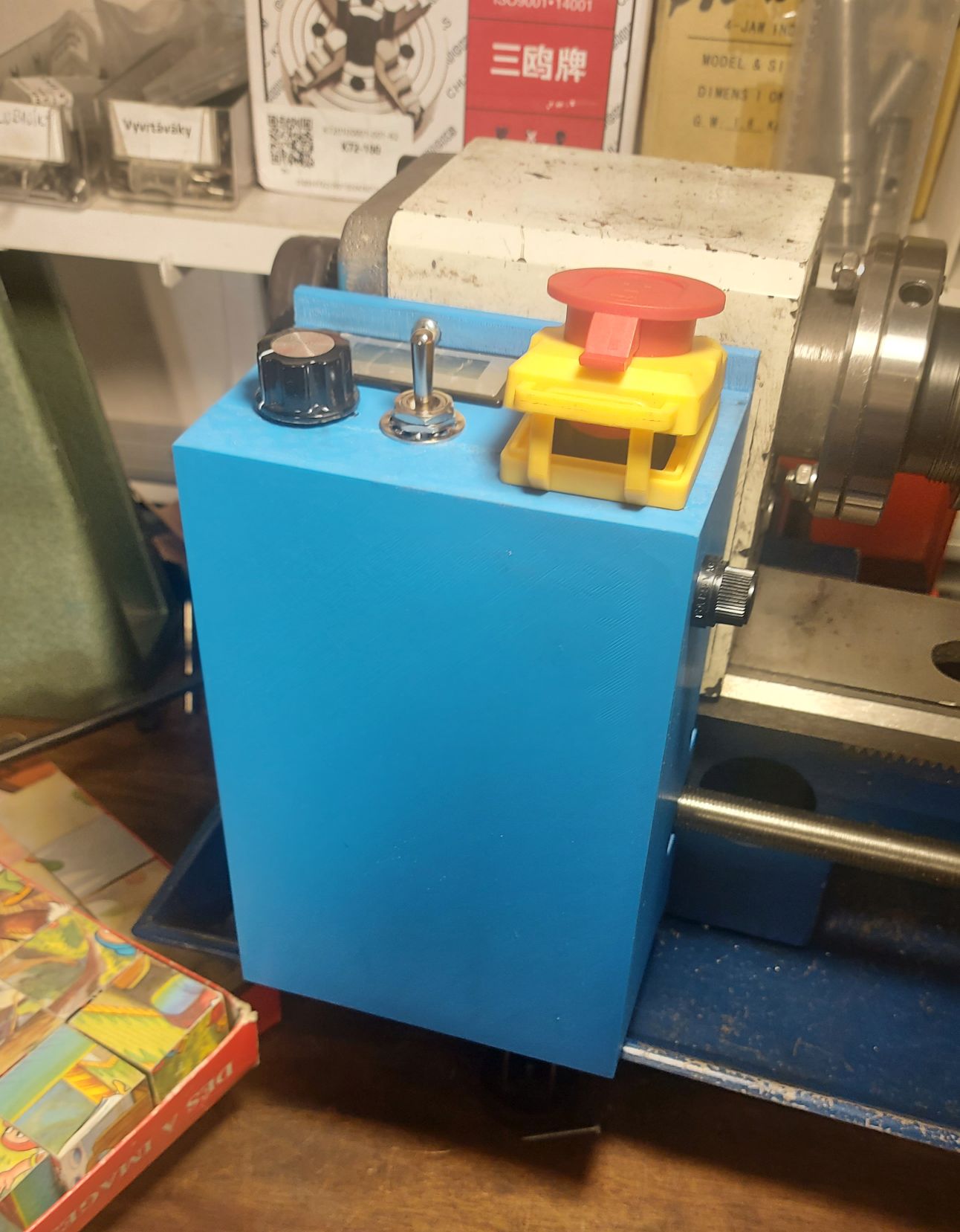

No a nakonec uchycení nového krytu na soustruhu.

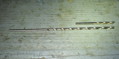

Zdenek Valter píše: ↑20. 9. 2022, 10:22 Moc díky všem za náměty a rady!!
Tak jsem to nakonec vyvrtal 2,3 mm takto:
Mrkni na alika, daji se za par korun koupit 160mm, 200mm a 250mm dlouhe a pritom slusne rovne HSS vrtaky od 1.5mm vyse. Usetri to kolikrat takove upinani do kratkych vrtaku do prodluzovacich klestin apod.
Viz D3mm/160mm vs klasicky D3mm. Hazou do desetiny, cena asi 12Kc/ks kdyz naraz koupis vic ks.

Příspěvek 1. 10. 2022, 12:04
Dobrý tip !!!
Díky !!
