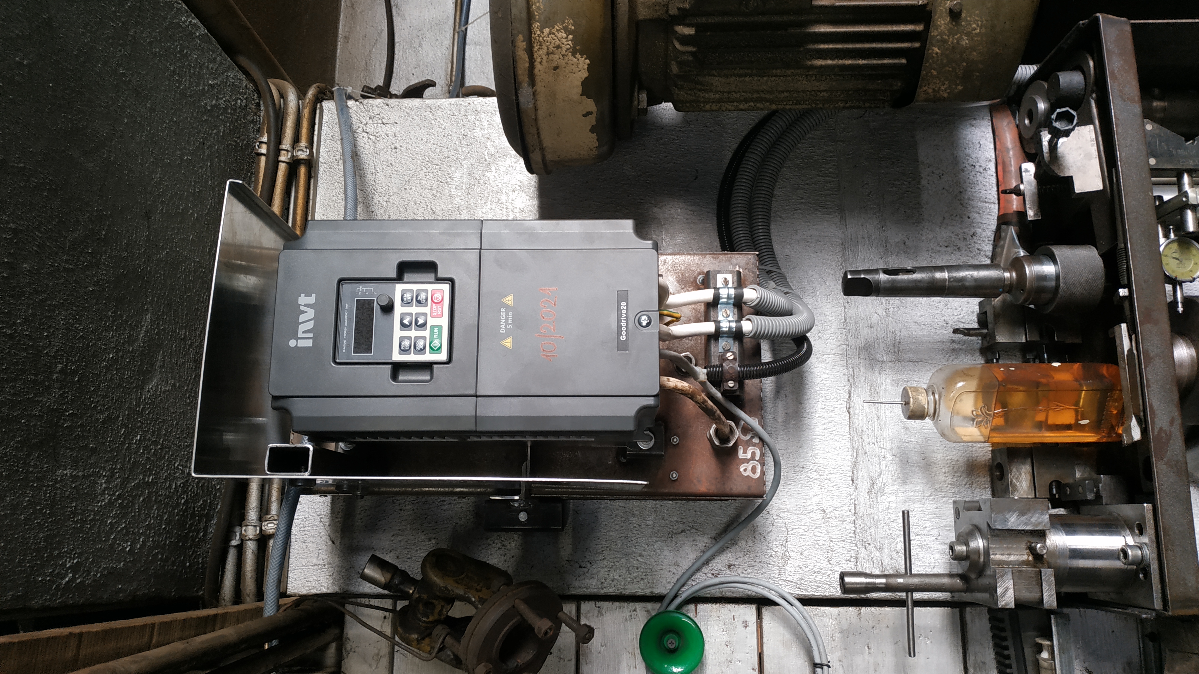

miv píše: 22. 9. 2022, 8:48 *** Stačí (výkonově) zabudovaný brzdný odpor měniče nebo se musí použít vnější? Nedokážu odhadnout, jak často se v praxi při práci reverzuje.
Ze zkušenosti ještě z fabriky tak u nás brzdili soustružníci na SV18 protiproudem celkem často. To je také hlavní důvod, proč je na motoru vřetene osazen chladící ventilátor a hl. motor není z pochopitelných důvodů jištěn nadproudovým relé.

Menič stačí 5.5kw+odpor. Pôvodnú elektriku nerušaj a zapoj to cez prepínač menič-stykač. Ak bude problem s meničom prepneš a ideš. S prislušeenstvom sa neponáhľaj čas ukáže.

miv píše: 22. 9. 2022, 11:17 Zatím samosebou nedokážu odhadnout, jak často se reverzuje - tam se to brždění uplatní asi nejčastěji.
Normální soustružník u normální 18, brzdí reverzem pokaždé :) , když zastavuje. Reverz je reverz, zastavení je zastavení. Zastavuje se reverzem do zastavení.
Protože ta "brzda" (ten orginál lankový pikokramařinec) je naprosto nesmyslný - takže při normální práci v fabrice po GO brzdy, to funguje asi tak měsíc :lol: :roll: a i ten měsíc, blbě (skoro to nebrzdí i jako nový).
Asi tak - pokud se řežou na 18 třeba krátký "závity" (šroubovice) s velkým profilem - tj. na xx záběrů, tak bez funkčního ventilátoru je u 18 za hodinu až dvě po motoru (regulerně se upálí).
Proto taky se v fabrikách u těch 18 ten ventilátor celkem dost kontroloval (že běží a že je čistý motor a jsou čistý díry na vstupu krytu).

Díky za tyto velmi cenné informace. Podle toho to znamená, že v případě osazení měniče to bude chtít externí brzdný odpor s dostatečnou zatížitelností a spíše předimenzovaný. Tím se také sníží zatížení vlastního motoru.

V první řadě je důležitý co a jak (jaké dílce a jak často) na tý mašině budeš dělat.
Protože ty ztrátový výkony přesně odpovídají počtu (a dynamice - strmosti) těch rozběhů, decelerací a reverzací.
Prostě pokud ta mašina poběží v "hobby" režimu (tj. nějaký šudlání čudlíků a kdy se nechvátá - takže rampy jsou pomalý), tak je to svým způsobem asi provozovatelné i bez toho odporu a při inteligentním měniči i bez ventilátoru na motoru - protože když se ten motor ohřeje, tak to měnič zjistí a padne do erroru. Počkáš hodinu :lol: , vypiješ tři kafe, pak budeš dělat dál. Naopak, pokud na tý mašině chceš produktivně dělat, větší kusy, často brzdit a hlavně závitovat, tak bez toho externího odporu to bude čisté utrpení - protože ten měnič bude muset mít tak pomalé rampy, aby nepřelezlo napětí v meziobvodu přes to povolené maximum a dokázalo se to vytopit uvnitř měniče.
Takže se rozhodni podle toho, co chceš dělat.
Co se týče chlazení motoru, tak na běžnou "nehobby práci" (tj. co to dá, ale s běžnýma reverzacema - tj ne mydlení krátkých závitů v serií a celý den), tak jde ten původní rámusič (ten ventilátor) nahradit mezaxiálem - ten je celkem tichý a uchladí to (teda pokud je motor čistý, žádná koule oleje s prachem).
Ale, s tím mezaxiálem znova opakuji - ne na seriovku krátkých závitů jako v fabrice - to by nejspíš neuchladil.

U mne to je rozhodně hoby režim. Zajímavé je, že všichni říkáte, jake ten chladící motor řve- mně to přišlo při testování velmi tiché. Možná, že vůbec neběžel - to budu muset zjistit. Při revizi elektriky to ale stejně předrátuji, protože takový bordel jste neviděli. Bez vstupní svorkovnice, přívodní kabel šel nálitkem pro zdvihací sochor, shořelé odpory kontrolek H1 až H3 a další takové chuťovky.
