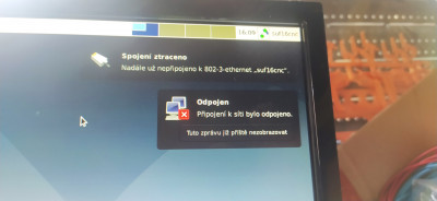

Tak mám všechno zapojeno, třikrát zkontrolováno, ale narazil jsem na problém, že nemám ping na mesu.
IP adresu jsem na mesa kartě nastavil jumperem na eeprom a stejně to nepomohlo.
V PC mám všechno dle návodu tedy IP adresu 10.10.10.11 bránu 10.10.10.1. atd.
Po připojení ethernetového kabelu se na ethernetovém portu na mesa rozsvítí dioda, ale PC se chová jako by nic připojeno nebylo.
Někdo nějaké nápady, co ještě zkusit?

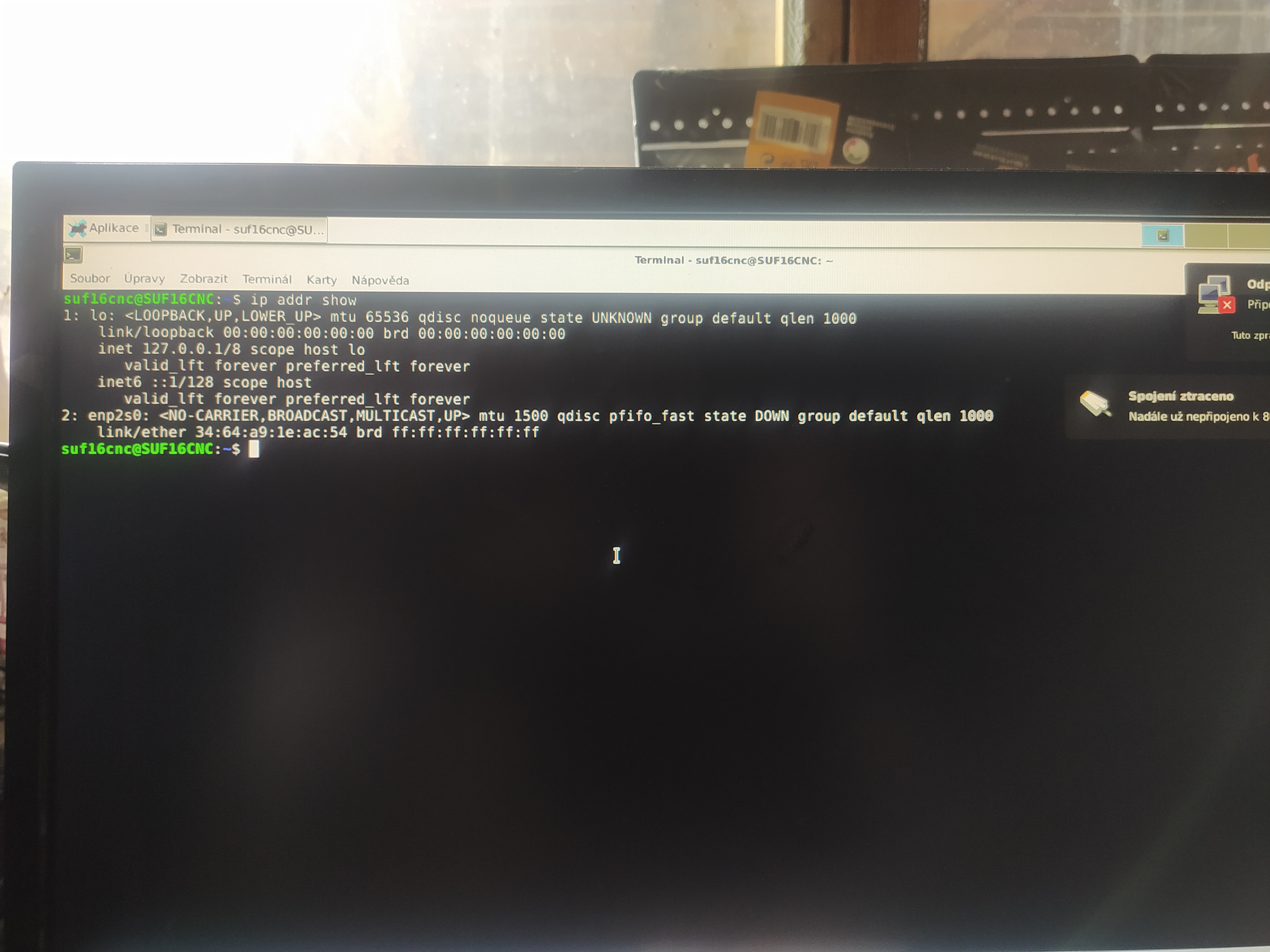

zz912
Příspěvky: 1617
3. 9. 2023, 6:58
Hod sem:
Kód: Vybrat vše
ip addr show
A priloz sem:
/etc/network/interface
A resetujes pocitac pri zmene interface?
Network-manager mas odinstalovany?

3. 9. 2023, 3:16
Po zadání ip addr show připojení začalo fungovat, ale občas spadne a odpojí se a musím znovu vybrat připojení.
Network manager je nemazal, stahoval jsem ISO debianu přímo s Linux cnc, tak jsem nějak předpokládal že je už připraveno.

zz912
Příspěvky: 1617
4. 9. 2023, 3:06
Postup je zde:
https://zz912.webnode.cz/ping-10-10-10-10/
S network managerem se Ti to bude hadat. I autor Mesy PCW se zminuje o tom, ze je lepsi ho smazat.
Ono je jeste vydrbavka, ze kdyz do te site keca kdeco, tak se mi stavalo, ze mi vse fungovalo jak ma a po restartu PC to nekdy chodilo, nekdy ne.
Proto jsem na svem webu sepsal postup, ktery funguje.
Nejdriv nainstaluji Debian, pak rozchodim Internet + Mesu a pak cokoliv dalsiho. Kdyz se to udela spravne, tak se uz na to nemusi nikdy sahnout.
No tak to je spise nahoda, ten prikaz k tomu neslouzi.
Navic takto by to vypadat nemelo. Mrkni sem:
https://forum.linuxcnc.org/38-general-l ... elp#279636
Jak to mas na dilne s Internetem? Mas tam wifi, nebo kabel? Rozchazet LCNC bez internetu je opruz. Pouzivam bud usb-wifi, nebo usb-ethernet.
No tak takovyhle predpoklady jsou v Linuxu spatne. Je to dan za univerzalnost. Nikdy se nezavdecis vsem. Ono by slo nachystat distribuci bez network-managera, ale Ti co pouzivaj paralelni port bys moc nepotesil a navic ono se Ti hodi, aby Ti po instalaci Linuxu aspon nejak ten internet chodil, aby si mohl stahnout baličky na to co nefunguje.

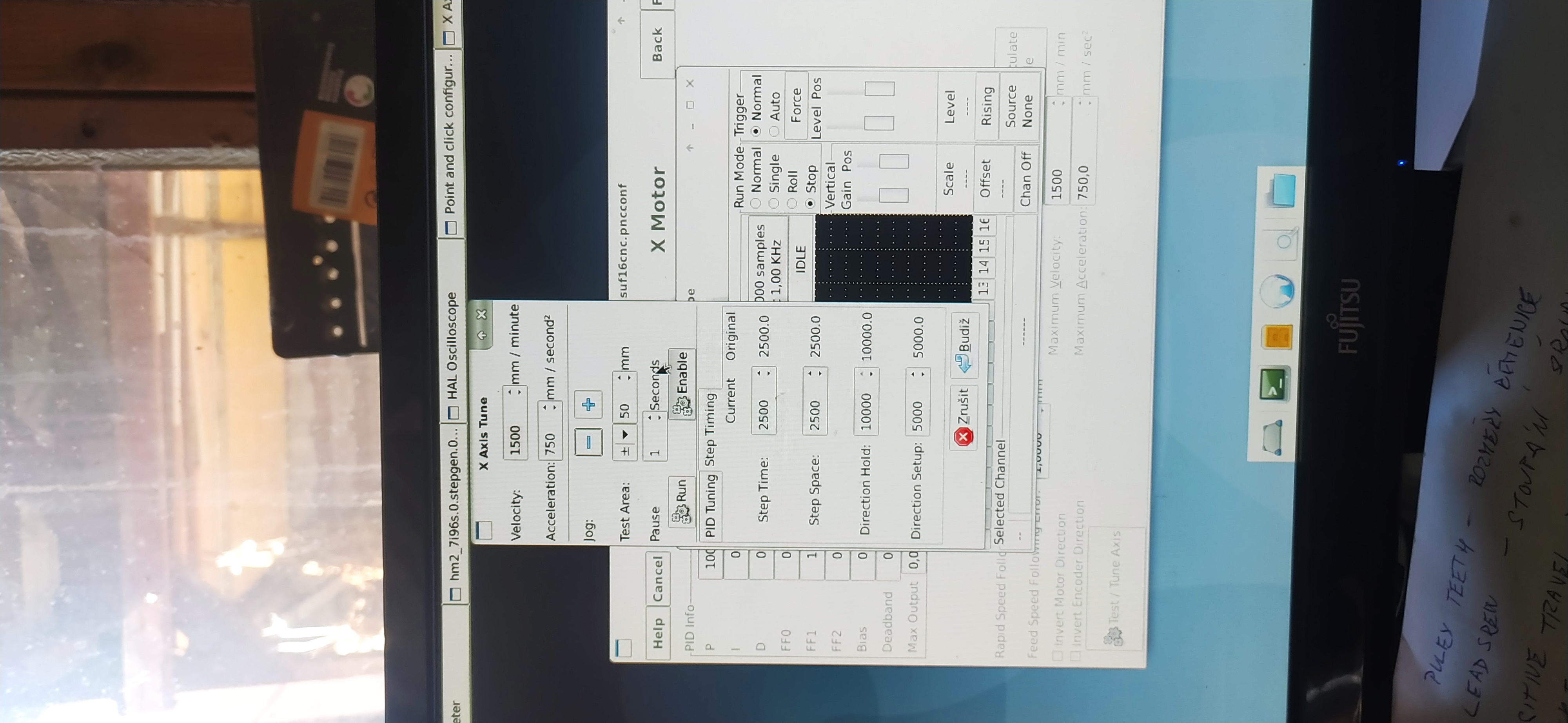

josef.polasek
Příspěvky: 65
Registrován: 13. 8. 2022, 11:23
10. 9. 2023, 10:47
Když dám voltmetr na dir tak při x+ to ukazuje 0V a při x- 4.5 V
josef.polasek
Příspěvky: 65
10. 9. 2023, 10:59
Edit když dám v pncconf test/tune axis, tak mi motory jedou, ale v gmocapy mi na manuální ovládání nejedou.
zz912
Příspěvky: 1617
10. 9. 2023, 12:41
Vypada to na to Enable, ovsem muze to byt i cokoliv jineho. Zkus ho invertovat. Nebo to vice popis, co se Ti tam deje.
