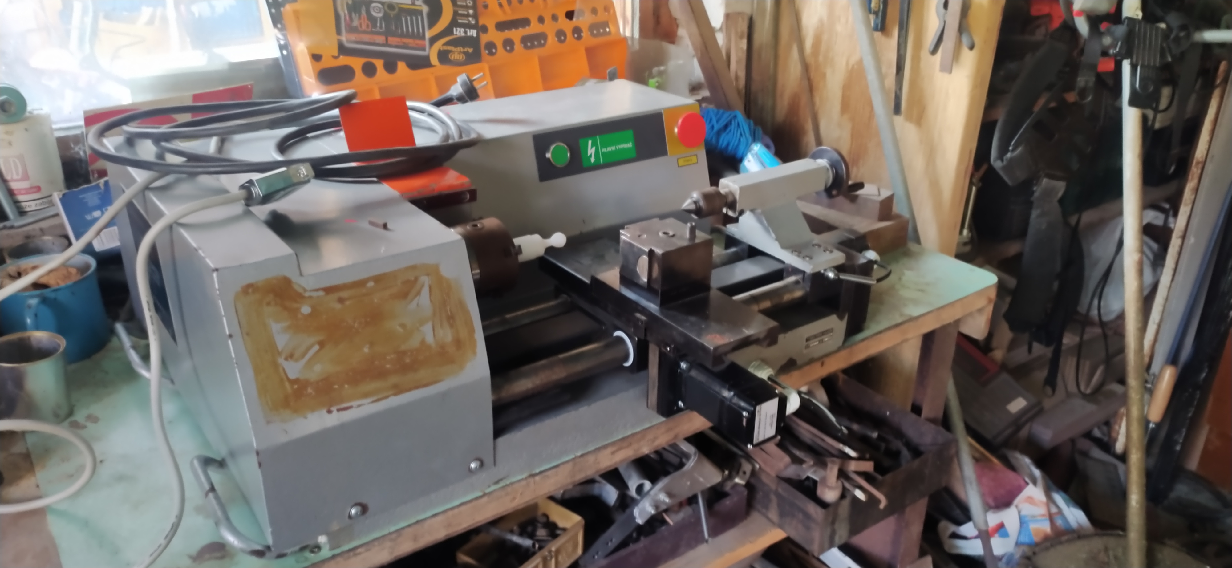

Zdravím dostal do se mi do rukou školní soustruh SUF16CNC modernizovaný podle všeho firmou el-tek.
Bohužel soustruh je bez původního PC.
Je možné nějak soustruh zprovoznit bez původního CNC systému S2000 Graphic?
K původnímu PC bylo CNC připojeno údajně adaptérem SF5, ke kterému jsem na Google nic nenašel.

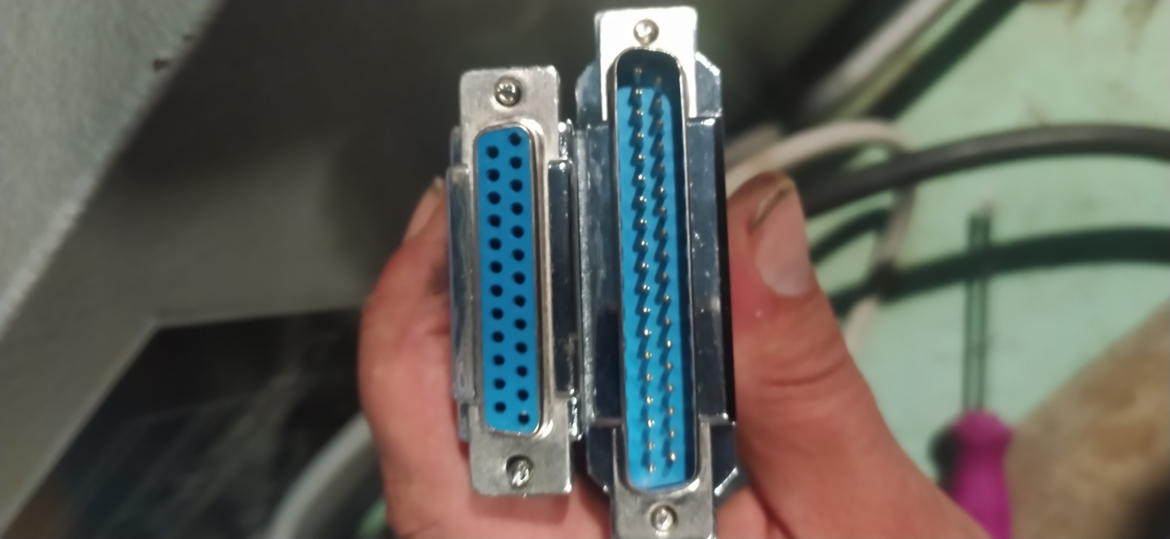

Na stroji je výstup s 25 piny (asi paralelní port)
Na původním kabelu byl pro připojení k původnímu PC konektor s 37 piny.
Stačí tedy koupit software, kabel s konektory 25 piny a připojit k PC přes paralelní port, nebo je potřeba dokoupit ještě nějaké komponenty?

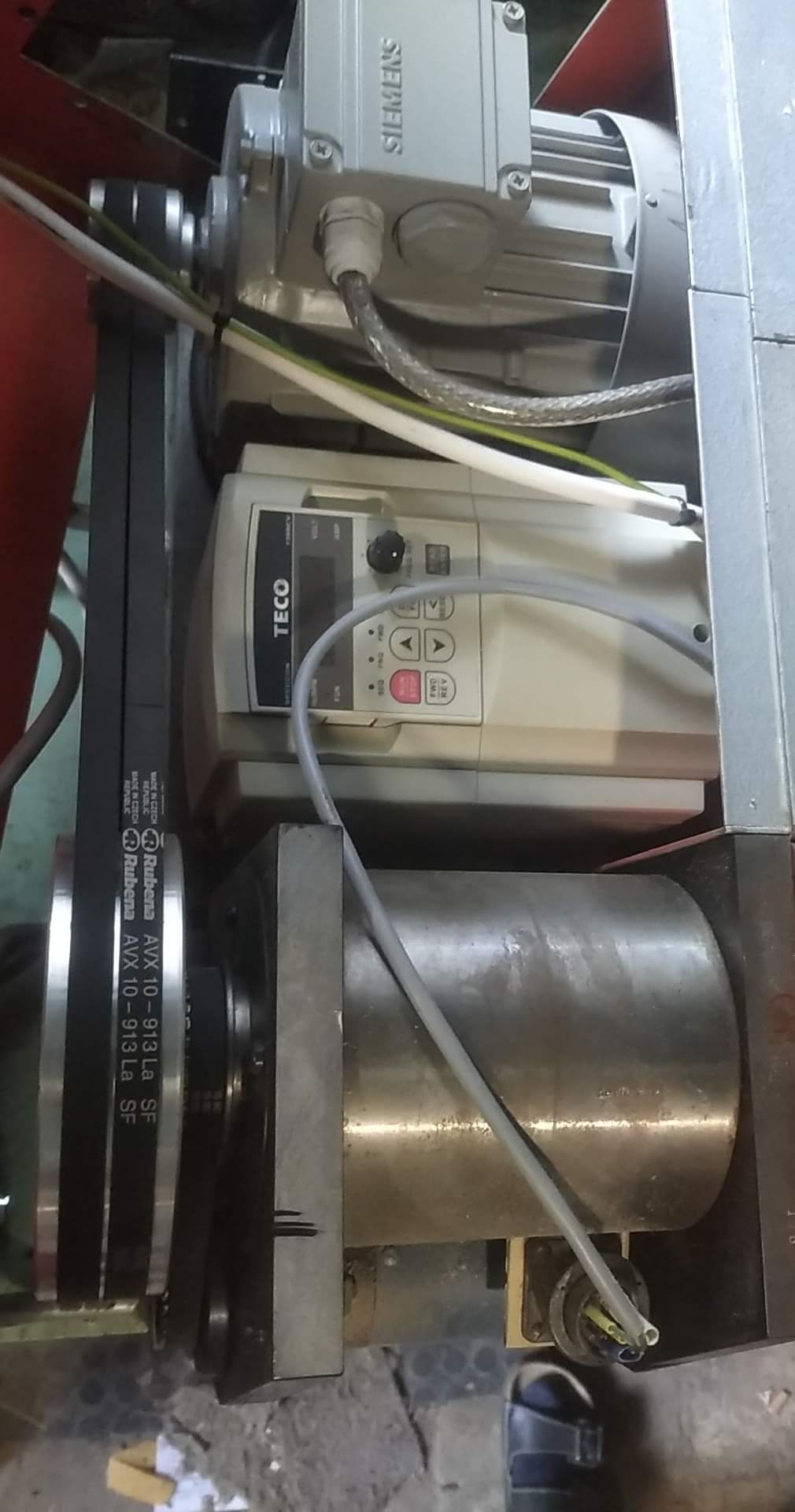

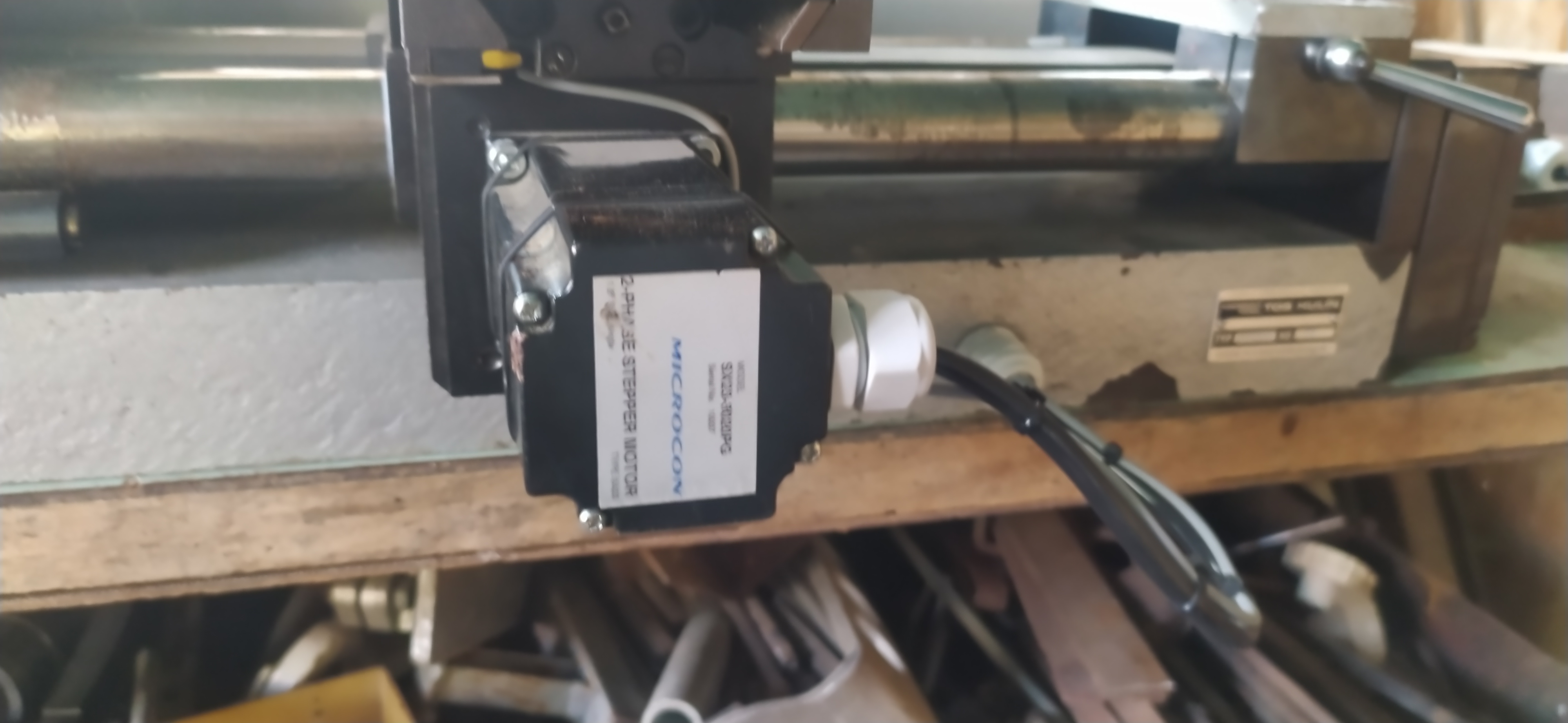

13. 8. 2022, 7:19
Na tom soustruhu bude cenná ta mechanika, případně motory a možná i drivery (ale to na neostrých fotkách není vidět).
Ne nějaké historické řízení.
Tak bych zjistil, co z toho je univerzálně použitelné. Mechanika, motory a asi i frekvenční měnič pro vřeteno ano. Jestli i drivery, co musíš buď líp nafotit, nebo ideálně k tomu poslat nějakou dokumentaci (kterou pohledáš na internetu).
No a pak k tomu připojíš nějaké nové řízení.
Pokud jsi ochotný se trochu učit a zvládneš LinuxCNC, tak pak k tomu bude stačit nějaké starší PC (klidně takové, které na Windows už nikdo nechce) a laciná oddělovací karta za 4 dolary (v nejhorším by to šlo i bez ní).

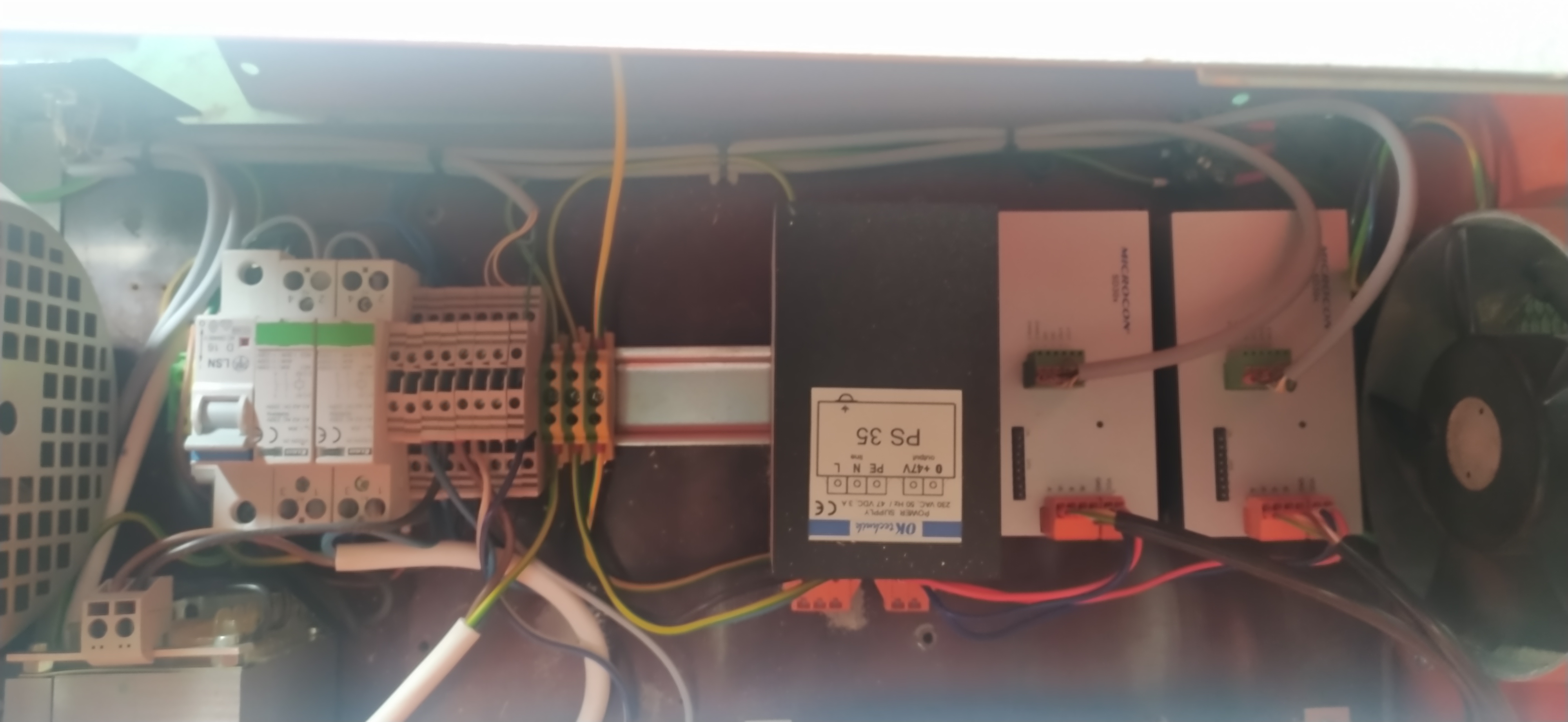

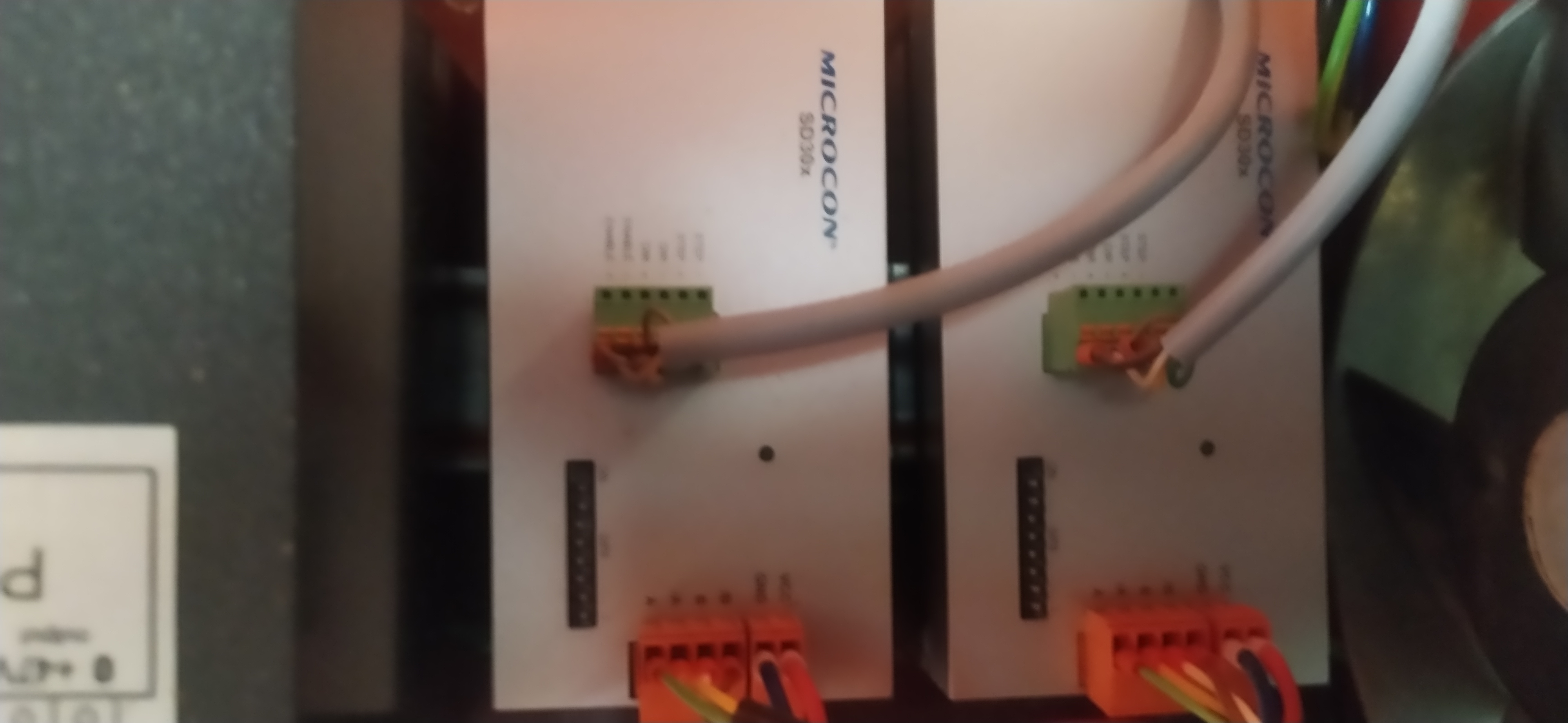

Drivery jsou MICROCON SD30x
13. 8. 2022, 7:35
josef.polasek píše: 13. 8. 2022, 7:23 Drivery jsou MICROCON SD30x
Tak to je ta horší varianta.
Ty drivery jsou sice relativně chytré a ladacos umí samy, ale pro řízení CNC nějakým obvyklým řídicím systémem (LinuxCNC, GRBL, Mach, Gravos atd.) se nehodí.
Takže k ceně je třeba ještě připočítat cenu za drivery.

14. 8. 2022, 7:54
Tyhle drivery meli obrovske minimalni cekaci doby pri zmene smeru
Proto nejsou vhodne
Vubec bych nebyl smutny. Soucasne drivery ktere jsou dosti levne zvladaji celkove mnohrm vyssi dynamiku coz se ti bude hodit.
