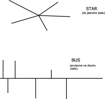

můžu se ještě zeptat, jak vypadá to BUS připojení?

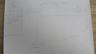

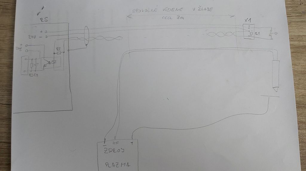

r4cv> pro takove dotazy je dobre prilozit co nejpodrobnejsi schema, jinak je to takove strileni od boku. Bez schematu si tezko udela nekdo spravnou predstavu kde ruseni vznika, jakym mechanismem se muze prenaset (vedenim po napajecich vodicich, vedenim po signalovych vodicich, radiaci) a jakym mechanismem se muze ci nemuze kde vazbit (kapacitne, indukcne, galvanicky). Bez toho, pripadne namerenych casovych prubehu napeti na inkriminovanych vodicich se neda rozumne doporucit reseni (filtry, clampy, stineni, galvanicka ci prostorova izolace...).

9. 4. 2023, 1:11
takto nejako si to predstavujem:
snímače sú mechanické kontakty, alebo mg jazýčkové relé na snímanie polohy pneu piestu.
X1 - plastová netienená rozvodnica, môžem spraviť tienenie
vzdialenosť od X1 po snímač je cca 0,7m. tam by som asi dal krútenú dvojlinku
R1 R2 - asi 1k odpory
pred R2 ešte môžem navliecť toroidné jadro s pár závitmi.

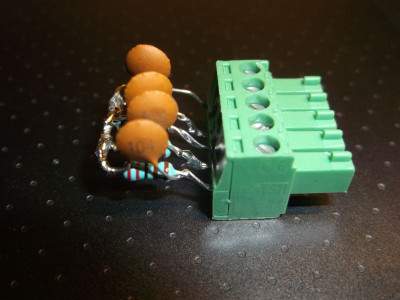

R3C1 - RC člen na vstupe RS, viz foto vyššie
zdroje 24V sú 2ks, jeden pre napájanie RS a druhý pre obsluhu "von"
ten HF kábel v prívode ku horáku nie je tienený, len má dvojitú izoláciu

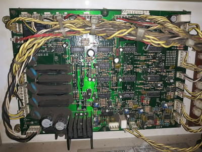

ešte som našiel foto, ako sú vo vnútri zdroja všetky vodiče krútené, asi vedia prečo.
