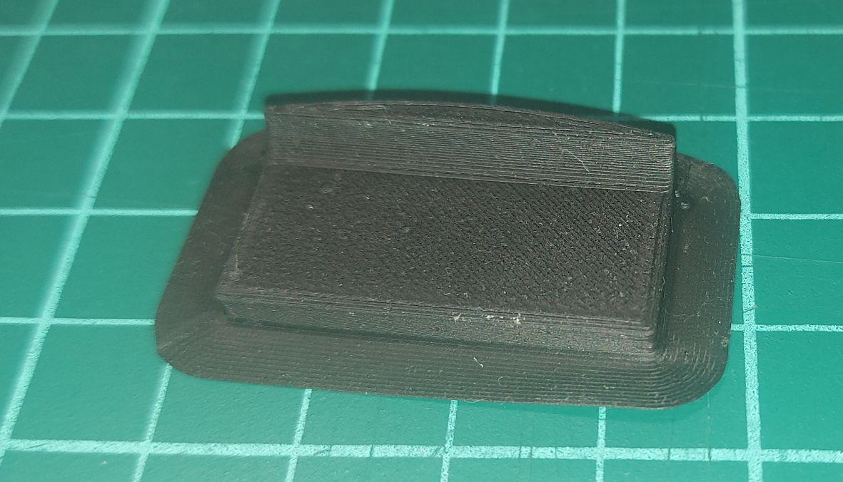

Materiál Filament PM TPE 32 RubberJet Flex - černá
Nelze tisknout bez límce - jinak se kroutí
Na očištěnou podložku IPA nastříkán 3D Lac
Průša MK3S+ tryska 04
235/230 Tryska
0 Bed
Guma do držáku mobilu:

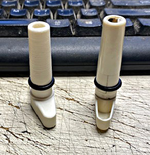

Jeden tisk se známkou 3- až 4. :D
Použitý materiál CPE colorFABB, tryska 0,6mm. Doba tisku 92 minut, návrh cca totéž, ptorože jsem testoval několik modelů spodní rotační části.

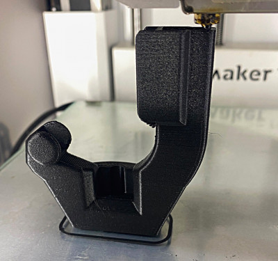

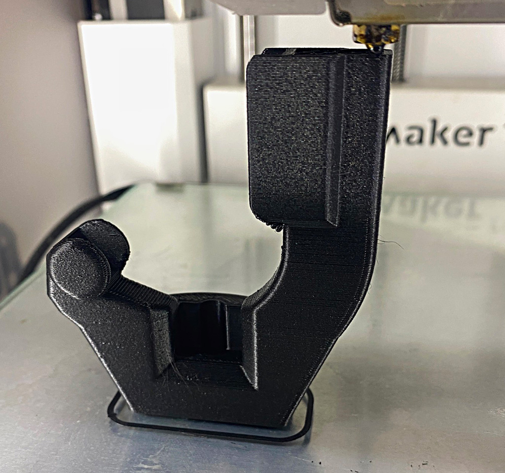

Jedna rychlovka. Klička na otvírání střešního okénka v karavanu, je o 5mm kratší. Obyč ABS z PM, tryska 0,6mm, výška vrstvy 0,35 a na zvýšení pevnosti přesah infilu do perimetrů o 35%.
Doba tisku 54 minut při rychlosti 90mm/s.
