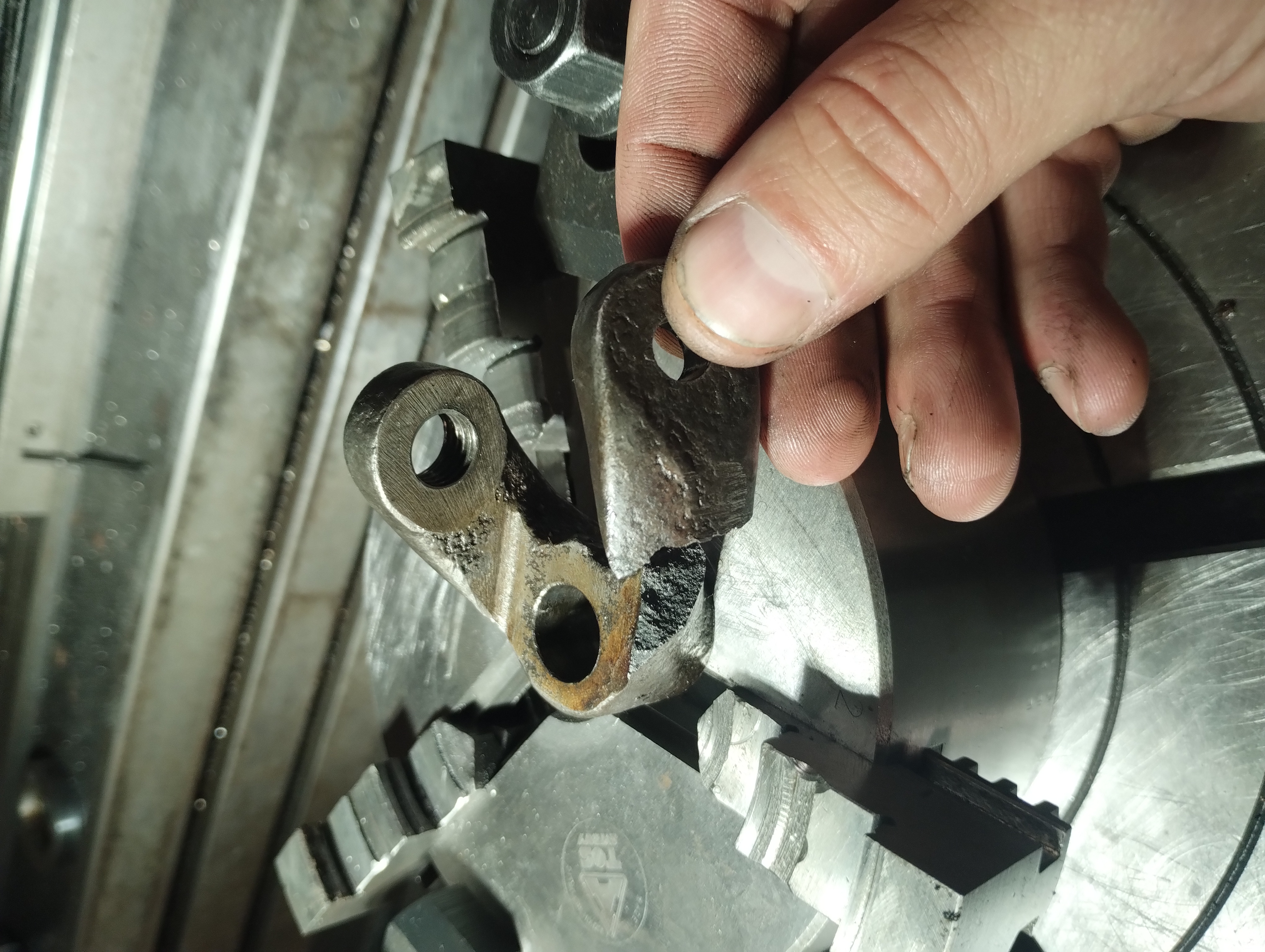

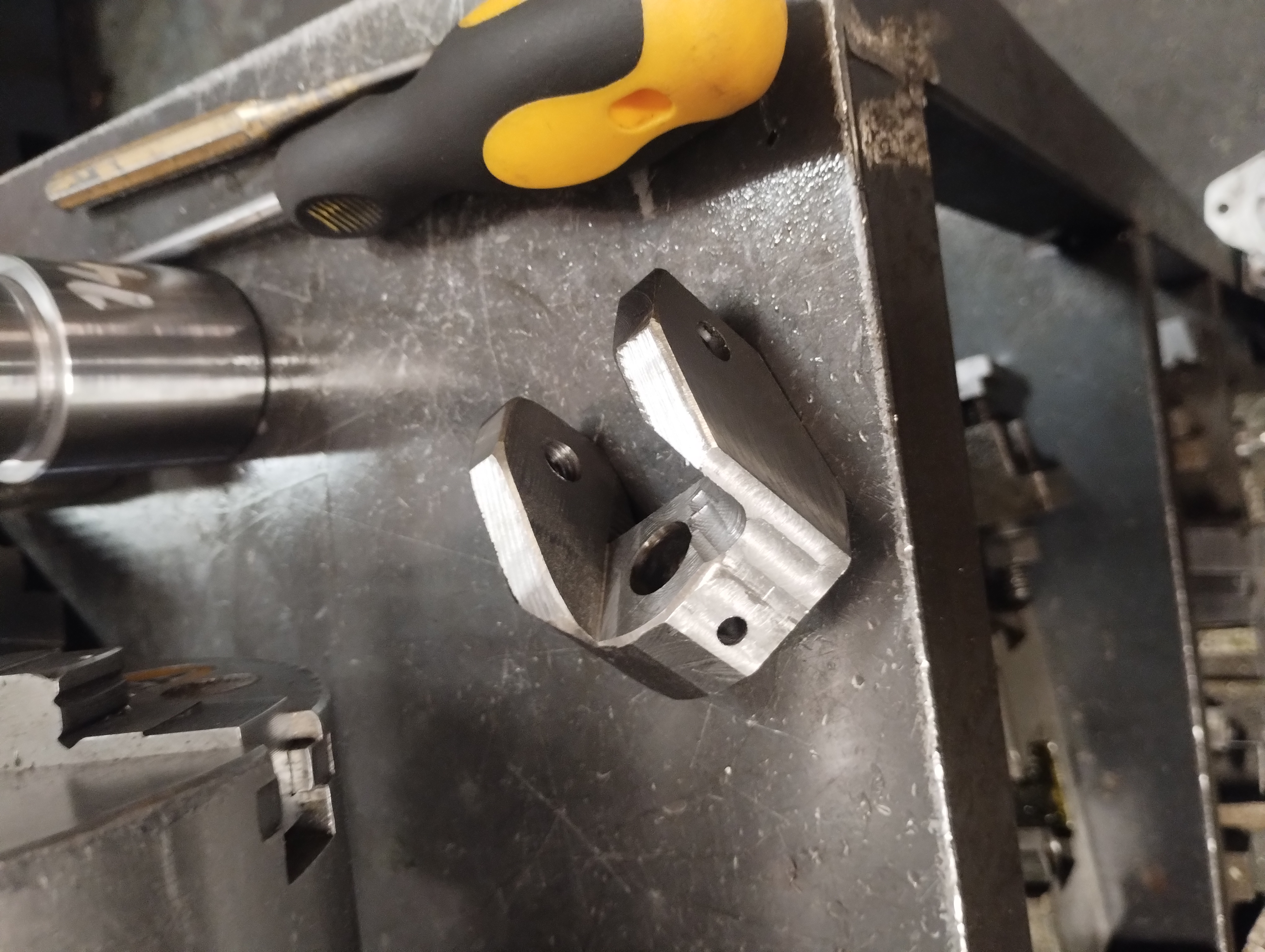

Pánové řešil někdo tento problém? Kulisa posuvu nám rupla... :?
Edit: už to funguje
